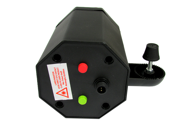

    Cześć Wszystkim!
    Nie wiem czy to dobry dział, jak nie to proszę przenieść gdzie trzeba :)
    Co do mojego pytania - Rodzice zamarzyli sobie oświetlić dom laserem Star Shower. Produkt pewnie Wam znany z telezakupów i nie tylko. Mnie bardziej od walorów estetycznych interesuje bezpieczeństwo, a konkretnie bezpieczeństwo zwierząt. Wiadomo, człowiek w laser patrzył się nie będzie, ale u nas w domu zoo, laser ma być wbity w ziemię i boję się o zwierzaki żeby nie było zagrożenia dla ich oczu. Czy to da się jakoś pogodzić? Niby to ludzie u siebie instalują, to może i się da?
    Może się ktoś wypowie kto się zna albo kto ma ten laser i zwierzęta?

    szymon122 napisał:
    Założę się, że tam nie ma żadnego lasera
    Przyjmuję zakład o 10000 złotych - jeśli czegoś nie wiesz, to nie pisz. Naprawiałem takie, to wiem.
    Lasery są małej mocy i na pewno są szkodliwy i nie powinno się patrzeć wprost w wiązkę.
    Trzeba tak zamontować, aby zwierzak nie mógł podejść i popatrzyć bezpośrednio do urządzenia - np. na długiej tyczce, albo na drzewie.
    Budowa i zasada działania identyczna jak w tym urządzeniu z filmiku.
    Tutaj natomiast jest opis dokładnie tego.
    Dziękuję. Będziemy zatem myśleć jak to zamontować żeby nie zaszkodzić zwierzakom. Chociaż osobiście wolałabym nie ryzykować.

    Skoro laser, to powinien chyba mieć oznaczenie klasy?
    ... a co to jest ?Star Shower - Czy laser jest bezpieczny dla zwierząt domowych?

    Każdy laser, który generuje wiązkę laserową może być niebezpieczny dla zdrowia ludzkiego jak i dla zdrowia zwierząt. Pamiętać jednak trzeba, że klasa lasera na wyjściu modułu diody laserowej nie równa się klasie lasera na powierzchni docelowej. Przy laserach ogrodowych nikomu nic nie powinno się stać jeśli zostanie zachowany odpowiedni odstęp, w tego typu urządzeniach mamy zastosowaną siatkę dyfrakcyjną, która rozszczepia wiązkę laserową na setki mniejszych wiązek wytracając tym samym oryginalną moc wiązki na wyjściu z diody laserowej.
    Przy laserach ogrodowych tego typu jak wspomniano wyżej powinniśmy znaleźć komplet oznaczeń ostrzegawczych tj. np. w tym laserze ogrodowym:
    https://laserprofi.pl/garden-star-lasery-do-ogrodow/36-laser-laserworld-gs-250rgb-move.html
    gdzie wszystkie informację dotyczące specyfikacji wiązki laserowej, klasy lasera itp są podane dokładnie. Niestety co do Star Shower to nie mam o tym produkcie dobrego zdania, dobrze rozreklamowane urządzenie niskiej jakości i niskiej wydajności z taniej fabryki z chin.
