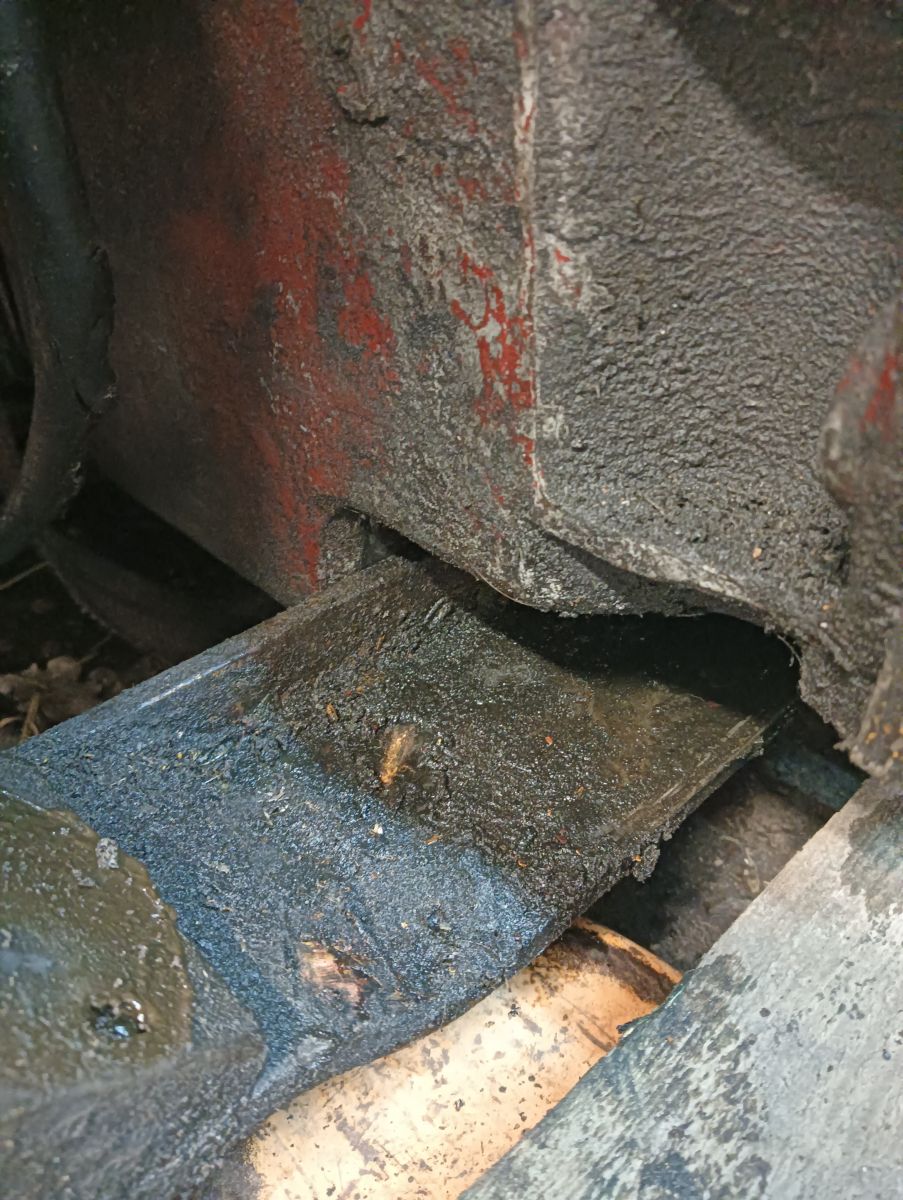

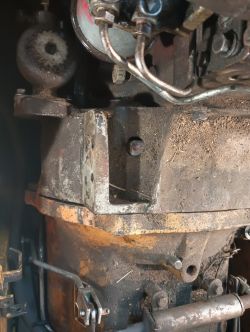

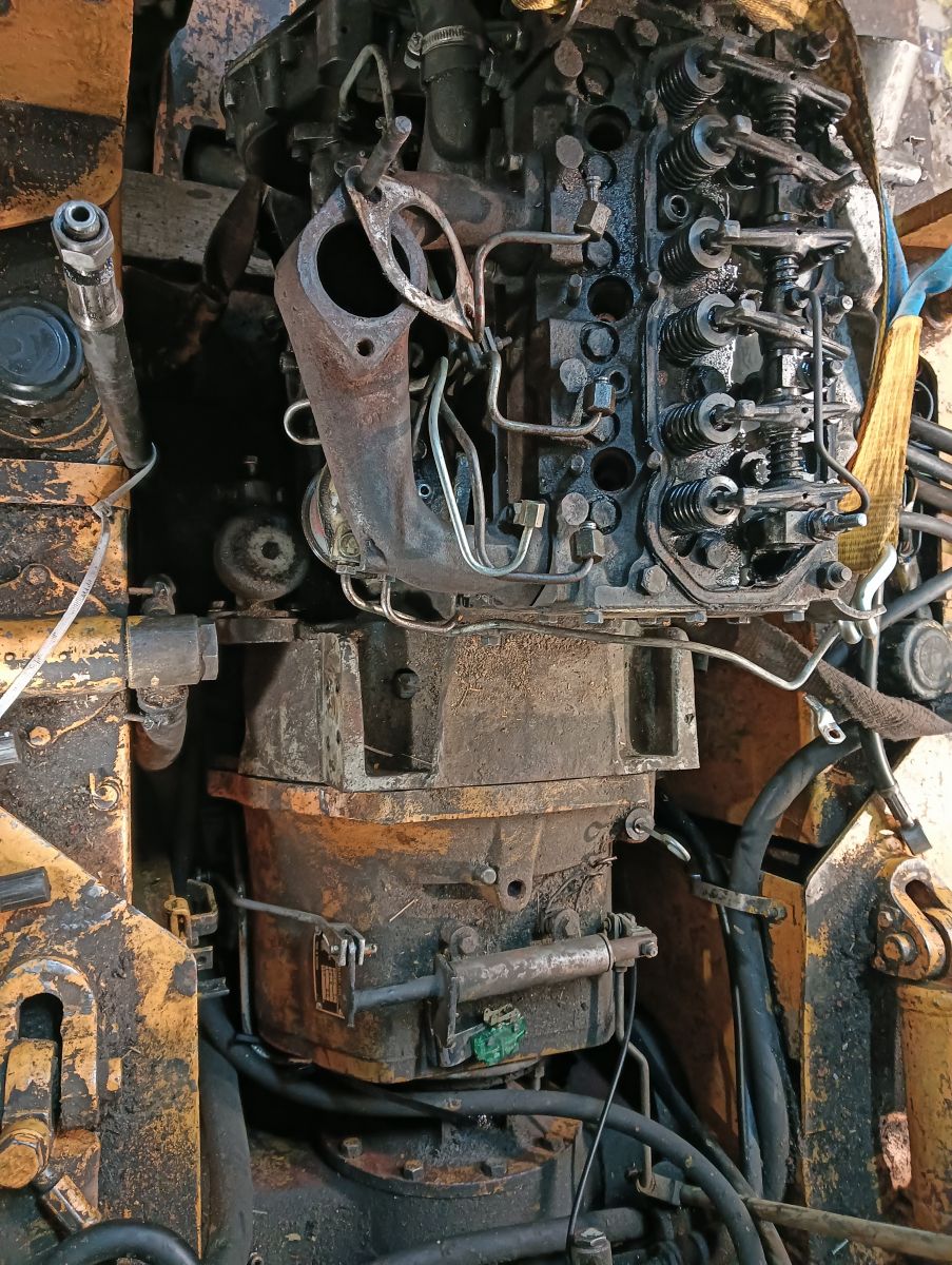

✨ Użytkownik poszukuje pomocy w demontażu silnika 3p z widlaka DV 1661 Balkancar, który zatrzymuje się po wysunięciu o 2-3 centymetry. Wskazówki dotyczące demontażu obejmują sprawdzenie działania sprzęgła, które może być typu ciągnącego, co wymaga rozpięcia łożyska. Użytkownicy sugerują również, aby unieść silnik, aby miska silnika mogła minąć belkę podtrzymującą, oraz sprawdzić, czy wszystkie śruby są odkręcone. Dodatkowo, poruszono kwestię oleju w przednim moście, wskazując na lokalizację korka wlewu.
