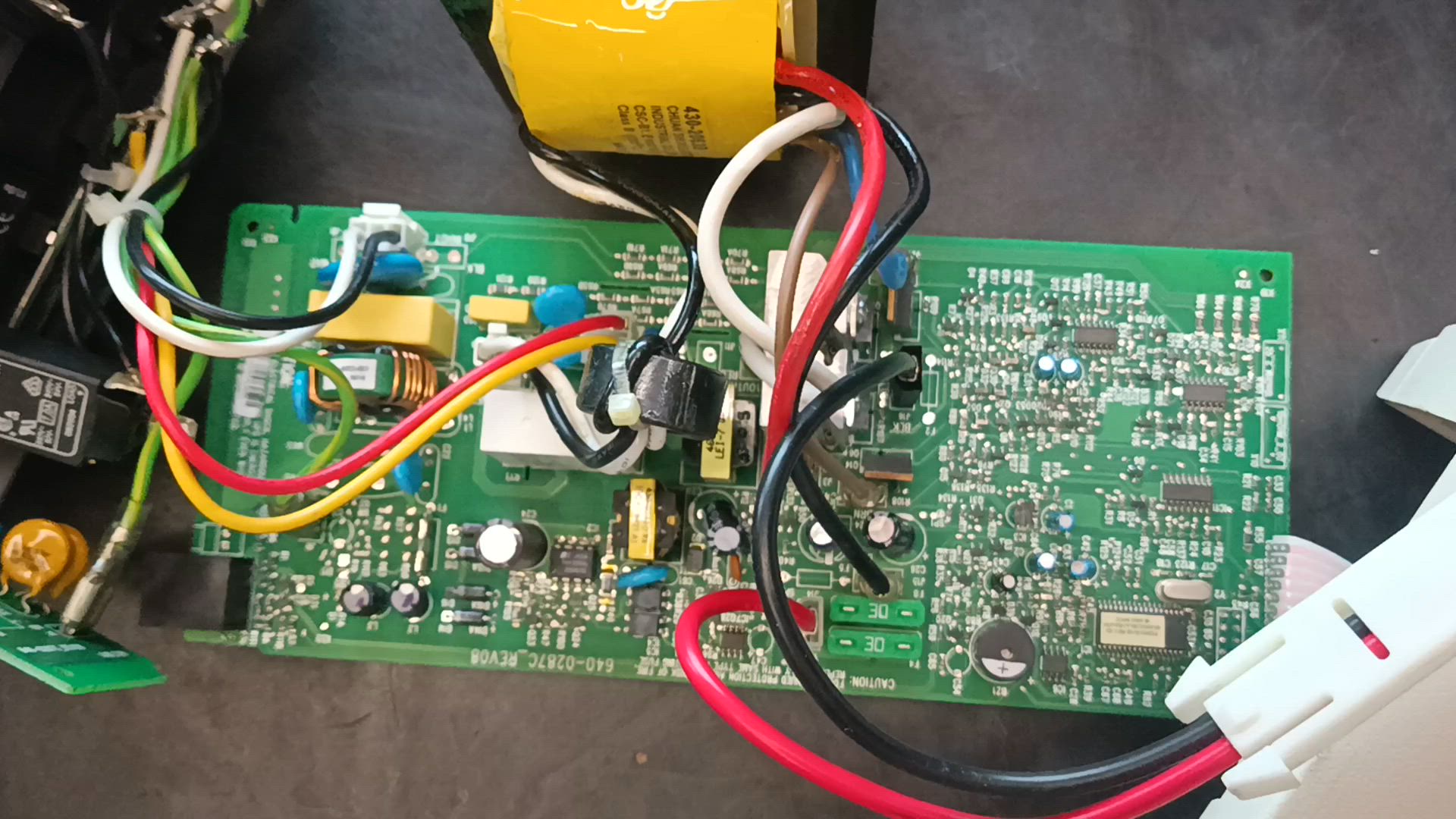

    Hej, mój APC Back UPS CS500 wydaje dziwne dźwięki, takie jak by miało się coś zaraz upalić - film. Ten dźwięk dobiega z transformatora. Do tego dość często przełącza się na baterię na 1-2 sekundy mimo iż napięcie w sieć jest 240V. Czy z to problem transformatora czy elektroniki? W podobnym temacie tyle, że dotyczącym APC 800 ponoć pomaga wymiana 2 elektrolitów na problem "cykania" UPS'a, a jak jest w modelu 500?

    Jest coś podłączone do wyjść?
    W jakim stanie jest akumulator?

    Na filmie wyjścia nie są obciążone. Wymieniłem jeden kondensator koło małych transformatorów, 330µF. UPS uspokoił się trochę, ale nie wiem czy to zasługa tej wymiany czy zwykły przypadek.
    Dziś ani razu nie przełączył sie na baterie, więc wyglądało że jest ok. Ale jak go odłączyłem od sieci, to po 2h pracy i obciążeniu ok 40W, gdy napięcie AKU spadło do 12.4V UPS wyświetlił overload i się wyłączył piszcząc i 'świecąc czerwona diodą'. Czyli jednak coś mu dolega. Spotkał się ktoś z taką wada?

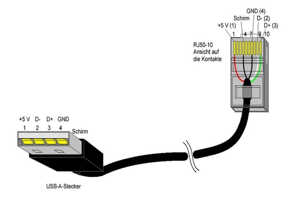

    Musze chyba wymienić wszystkie kondensatory i zrobić kabelek do PC. Znalazłem w sieci cos takiego - czy ktoś może potwierdzić, że ten kabel będzie ok? Problematyczne z nim jest to, ze wtyk po stronie UPS to RJ-50 (10pin) i jego zaciśnięcie też będzie trudne.
    Schemat połączenia kabla USB z wtykiem RJ50 (10 pinów).

    Wymieniłem wszystkie elektrolity i UPS wygląda ze działa poprawnie, znacznie ciszej, nie strzela juz trafo. Kabelek USB dolutowałem bezpośrednio do padów ze schematu ktory zamieściłem wyżej i tez z kompem się ładnie połączył. Sam UPS po naładowaniu akumulatora pobiera mniej niz 5W mocy - co mnie bardzo milo zaskoczyło. Obecnie robię test czy przypadkiem po 2h znów nie wywali OVERLOAD - test trochę powinien potrwać bo są podłączone 2 akumulatory po 12Ah

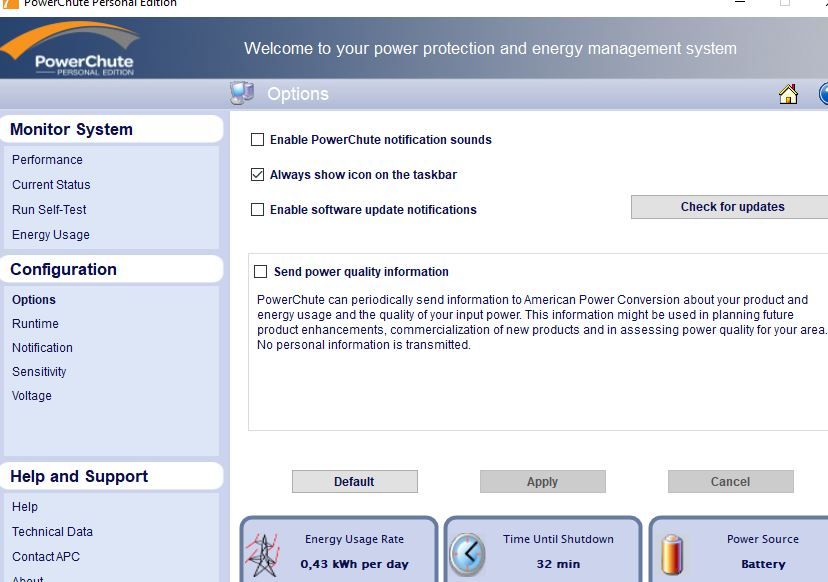

    Mam jeszcze pytanie - w programie PowerChute odznaczyłem opcje "Enable PowerChute notification sounds" a mimo to gdy chodzi na baterii to ciągle pika - co jest dość irytujące. Da sie to jakoś wyłączyć?
    Zrzut ekranu z programu PowerChute Personal Edition pokazujący ustawienia opcji powiadomień.
