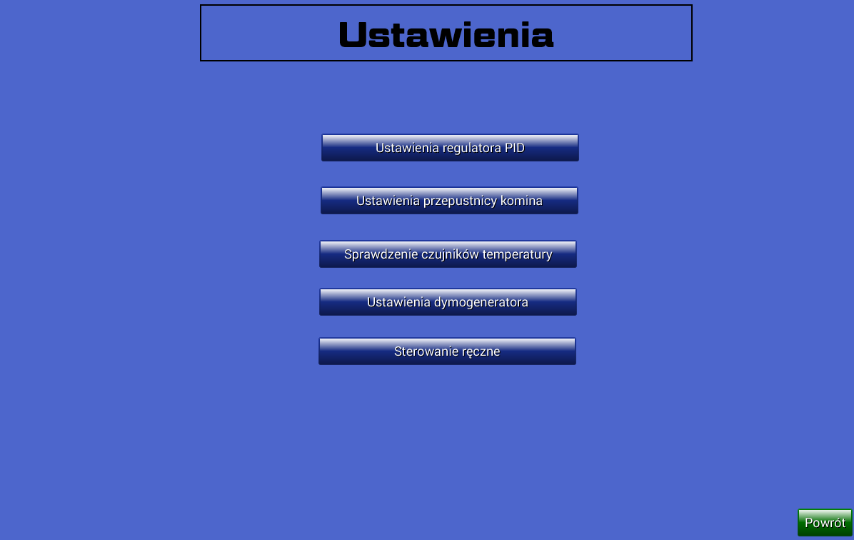

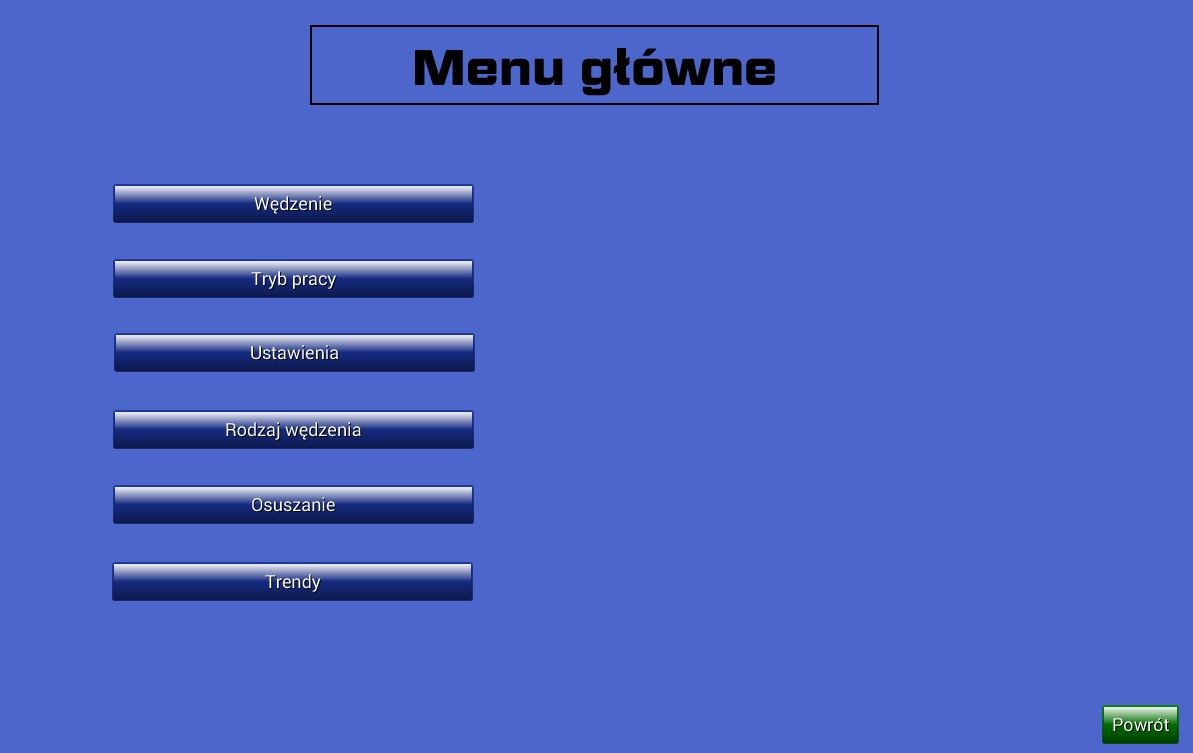

    Witam ponownie, zmieniłem zdanie i jednak robię to na PLC. Mam PLC z demontażu, które umiem programować. Kupiłem też licencję na SCADA na 50 zmiennych. Już zacząłem pracę.
    Arduino kupiłem, moduł przekaźnikowy i różne czujniki, ale jakoś uznałem, że nie ma sensu wyważać otwartych drzwi.
    Do pomiaru temperatury użyję termopary typu K.
    Funkcja Element
    Sterowanie grzałki SSR - Analog
    Czujnik komory Termopara + przetwornik
    Czujnik mięsa Termopara + przetwornik
    Ruch szybra Servo + przetwornik
    Załączenie osuszania Przekaźnik
    Stycznik główny Stycznik
    Potwierdzenie zamknięcia drzwi Czujnik indukcyjny
    Sterowanie dymogeneratora Servo + przetwornik
    Wędzenie na zimno
    Wędzenie na gorąco
    Wędzenie z osuszaniem
    Osuszanie
    Interfejs użytkownika programu wędzarniczego z menu głównym
    Ekran menu ustawień z pięcioma opcjami i przyciskiem Powrót.
    Robię jeszcze, póki jest zimno, drugi projekcik, czyli drukuję robota i na pewno będę też potrzebował pomocy i graty Arduino się przydadzą.
