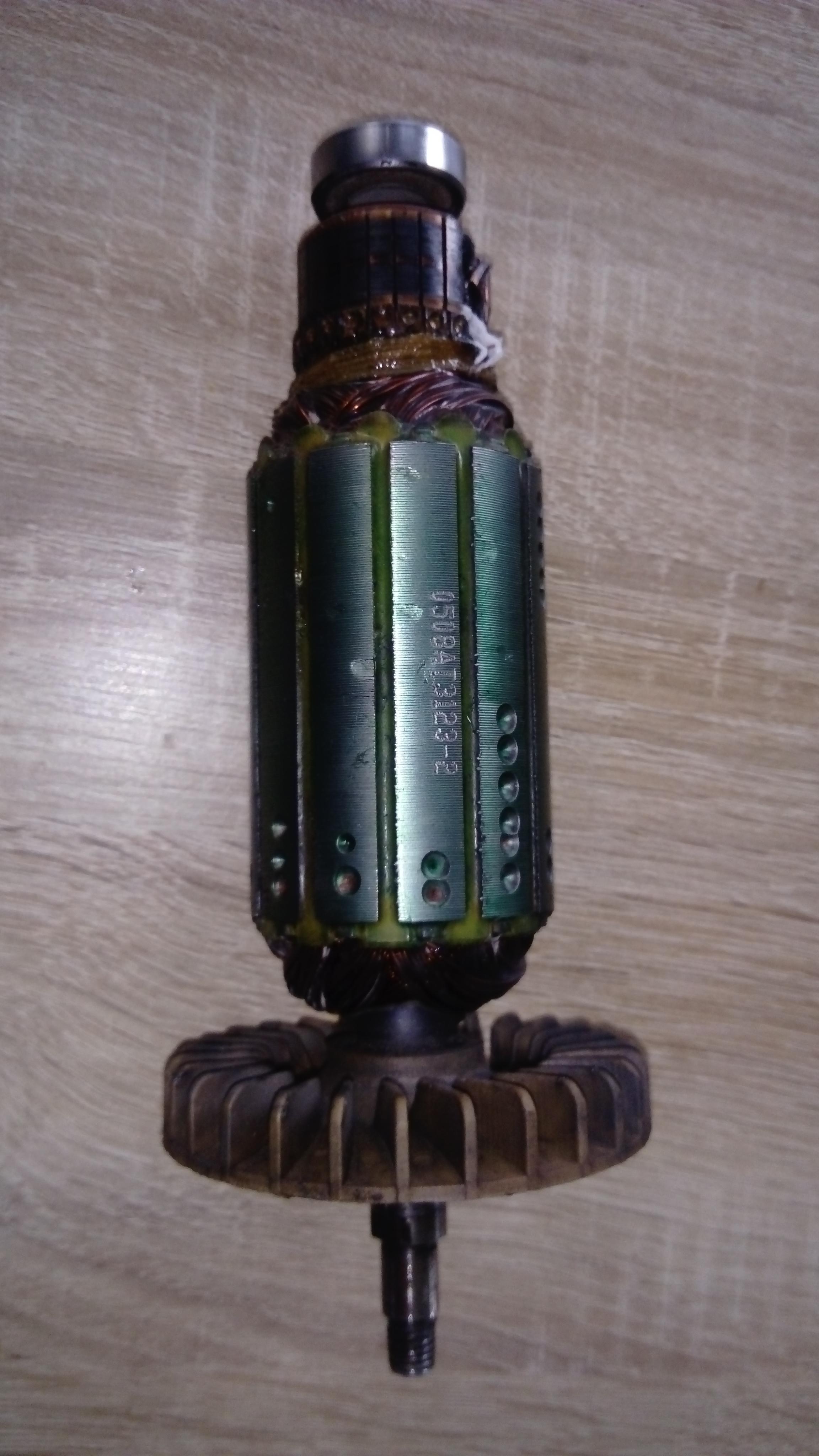

    Witam mam uszkodzony wirnik w szlifierce kątowej dużej.
    Niestety nie wiem jaki model bo była kupiona jako używana i nie było nic na niej opisane.
    Na wirniku jest numer 0508AT3123-2
    Proszę może ktoś będzie wiedział jaki zamiennik kupić.
    Najlepiej przełożyć z takiej samej, z dwóch zrobić jedną.
    Inny raczej nie podpasuje.
    Inną sprawą jest to, że nie opłaca się kupowanie wirnika. kup nową szlifierkę i będziesz mieć jeszcze na nią gwarancję.

    Wirniki z tego co widzę to są od 30 do 100 zł a taka duża szlifierka to 300 i wzwyż.

    Szanowny Kolego daj fotkę całej szlifierki to prędzej się zorientujemy o jaki
    model chodzi. Wymienić wirnik nawet oryginalny nie zawsze znaczy że będzie
    szlifierka "chodziła" poprawnie ,często potrzeba dotrzeć szczotki na niskich
    obrotach by później było dobrze.
