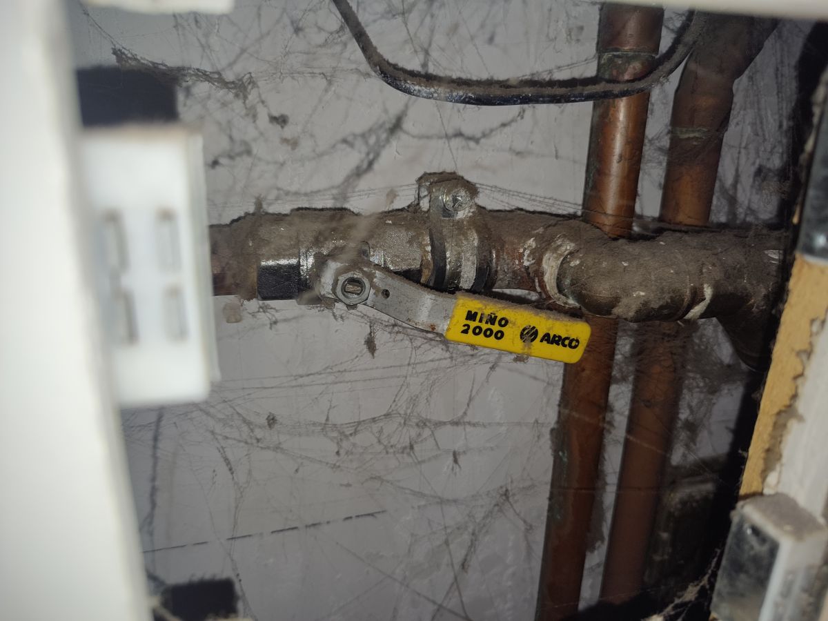

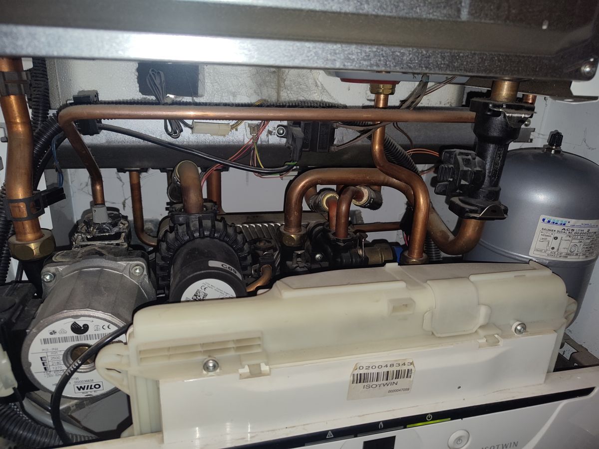

    Wrzuć fotkę zaworów instalacji. Może coś będzie widać

    Piec ma 15 lat, dwa lata temu była wymieniana armatura. Regularnie wcześniej było coś wymieniane, niestety nie wiem co bo to piec mojej partnerki a jeszcze wtedy się nie znaliśmy Wnętrze starego pieca z rurami miedzianymi i podzespołami. Rura z zaworem z oznaczeniem Mino 2000 i logiem firmy Arco. Fragment instalacji pieca z widocznymi przewodami miedzianymi i osprzętem. Zbliżenie na elementy instalacji pieca, widoczne są miedziane rury i armatura.
    Nie znam się na piecach więc jeśli potrzeba jakiejś konkretniejszej fotki poprosiłbym o pokierowanie o który element się rozchodzi. I dzięki za zaangażowanie :)

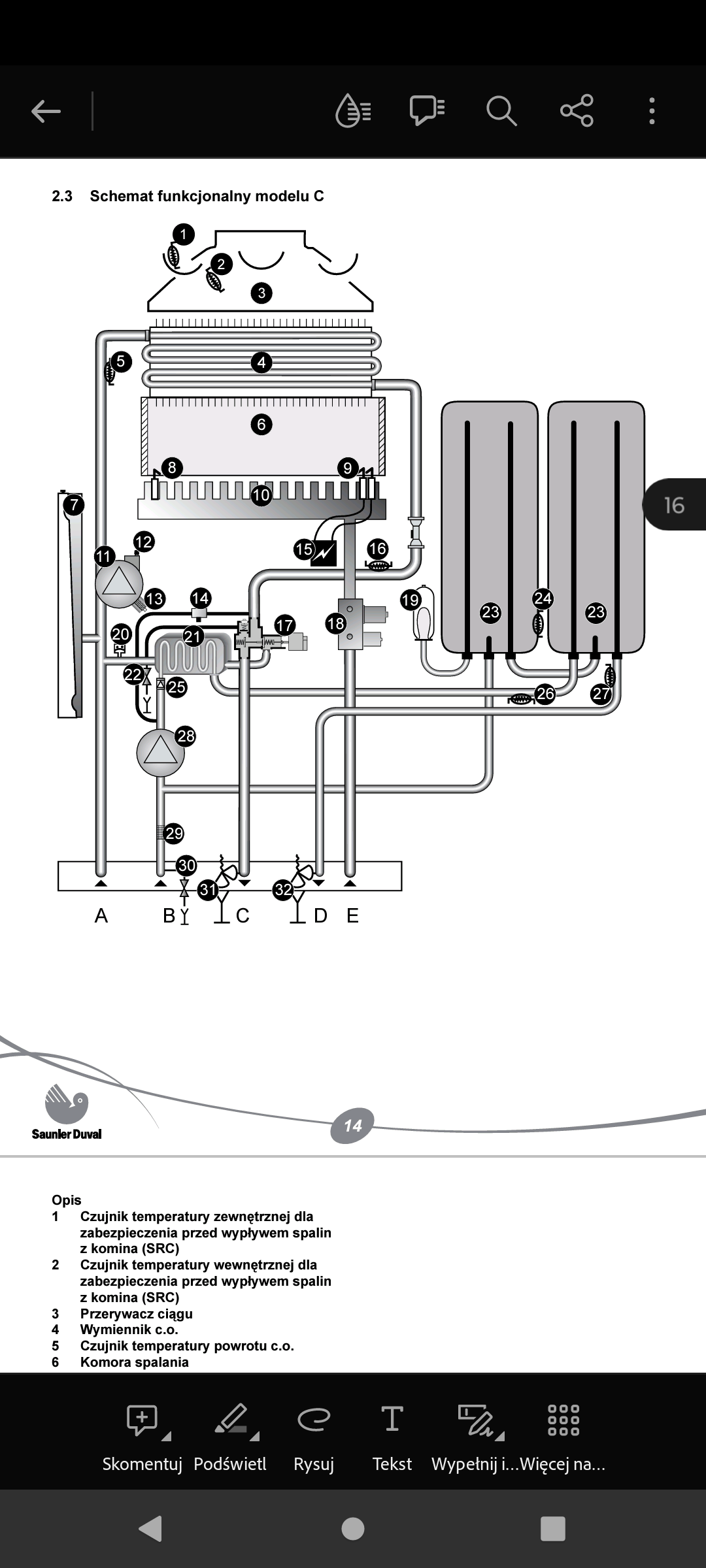

    Nie znam się więc tym chętniej się wypowiem :-) instrukcje znalazłem,
    Schemat aplikacyjny jak na obrazku
    Schemat funkcjonalny z elementami numerycznymi kotła Saunier Duval.

    Wygląda to tak jakby ciepło nie docierało do bojlera-zasobnika. Ja bym obstawiał nie działającą pompę CWU lub złe ustawienie zaworu 3 drogowego rozdzielającego strumień ciepłej wody z kotła na potrzeby CWU i na potrzeby grzania mieszkania.
    misiek1111 napisał:
    Skoro ogrzewanie działa, to wymiennik nie może być zakamieniały w znacznym stopniu..
    Tylko że tu są dwa wymienniki: jeden nr 4 grzejący główny strumień wody oraz wymiennik CWU nr 21 wykorzystujący strumień wody z wymiennika nr 4. Nie widzę szansy żeby wymiennik 21 mógł być zakamieniony. Przecież tam nie ma żadnego odparowania więc skąd miałby się brać kamień. Tym bardziej że woda do 21 nie może mieć 100 stopni (nigdzie nie może mieć) Zakamieniony mógłby być wymiennik 4 bo on ma kontakt z płomieniem gazowym więc teoretycznie mogłoby być lokalne wrzenie

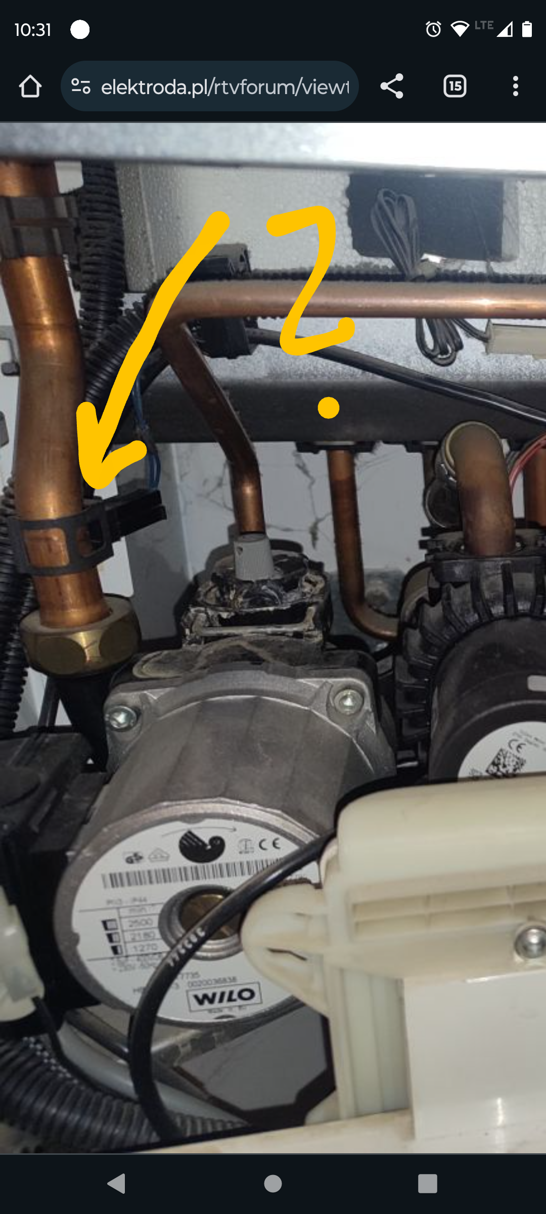

    Czyli ten? Wygląda jakby był zaraz za pompą
    Zbliżenie na część instalacji hydraulicznej z pompą i rurami.

    Nie to nie ten czujnik
