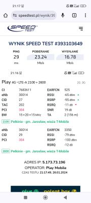

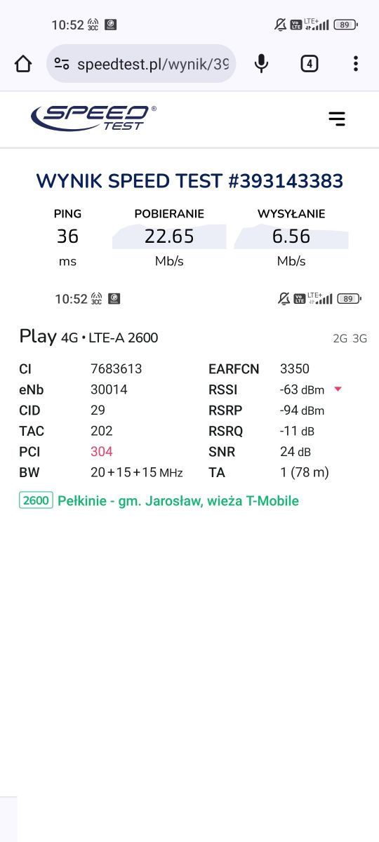

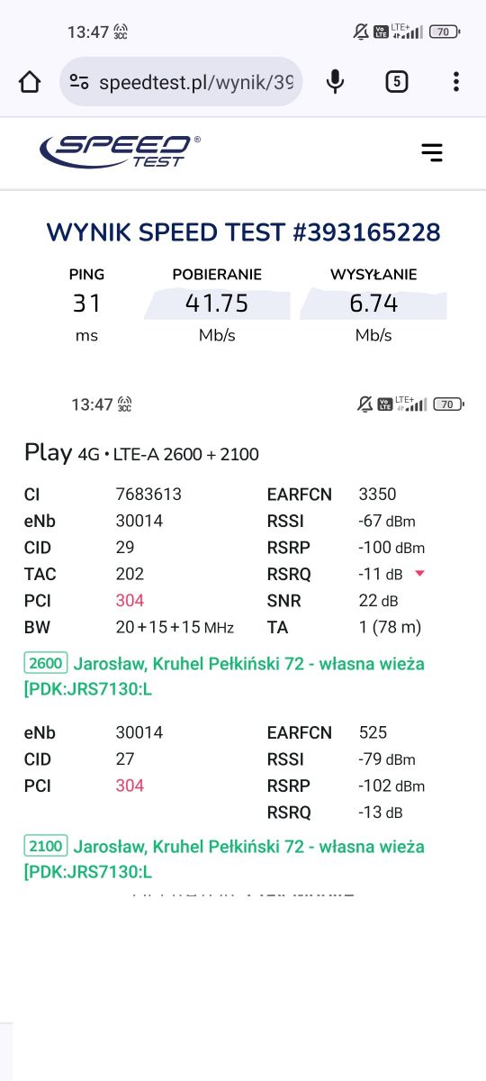

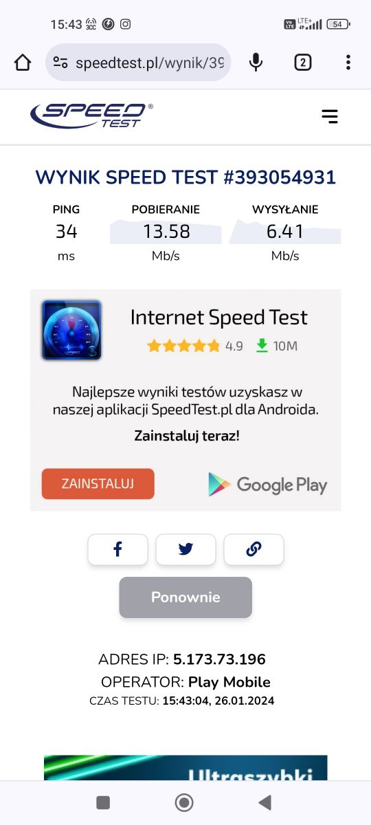

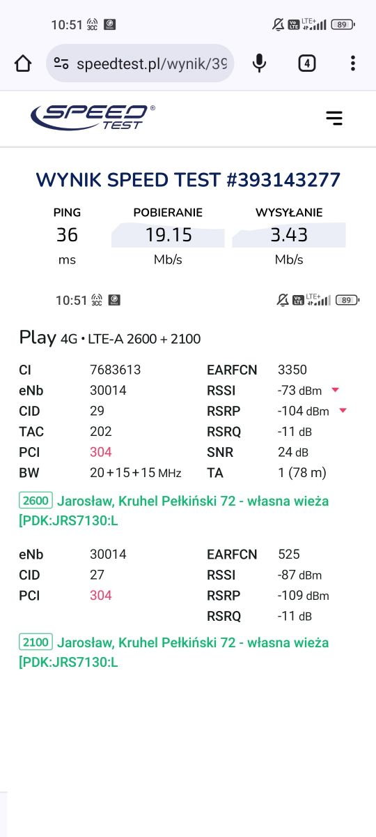

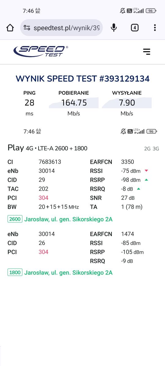

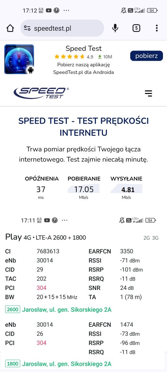

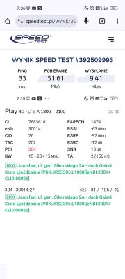

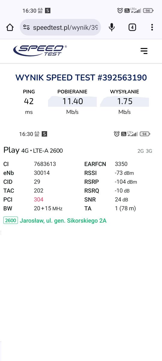

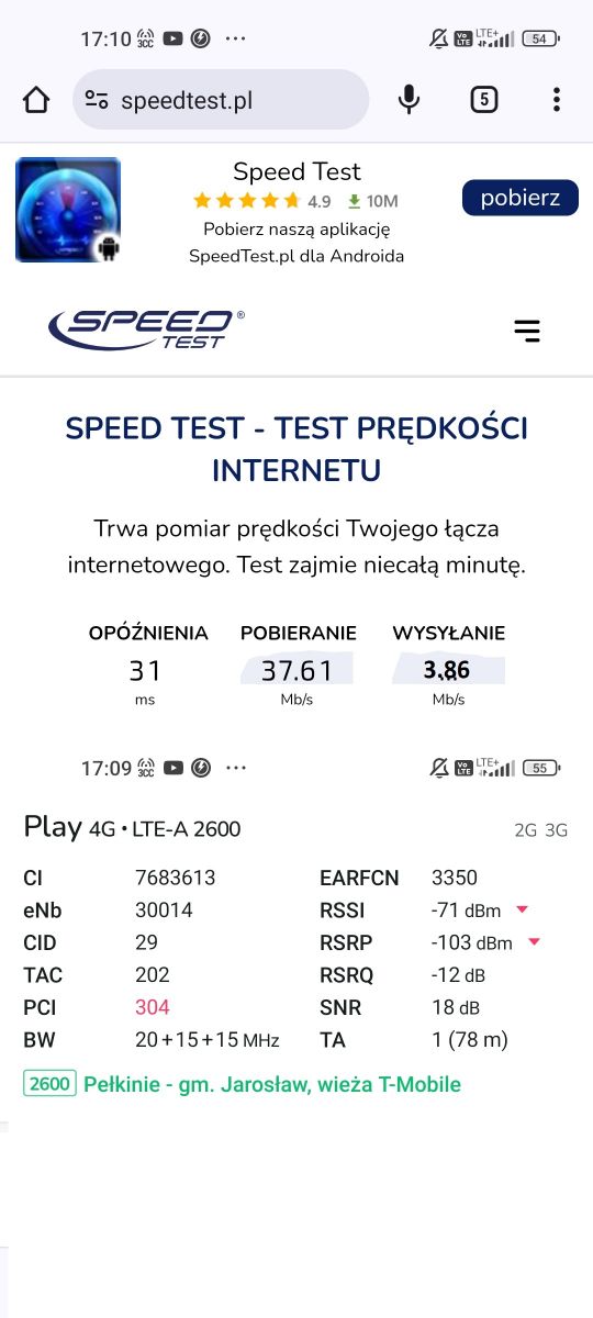

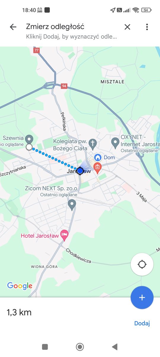

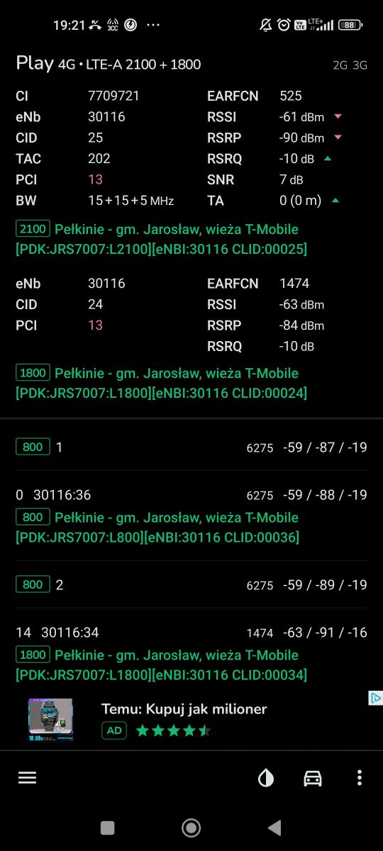

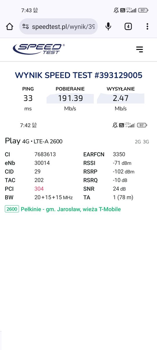

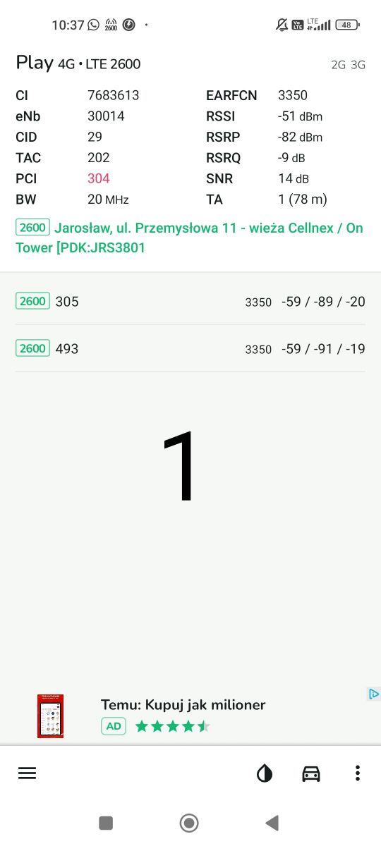

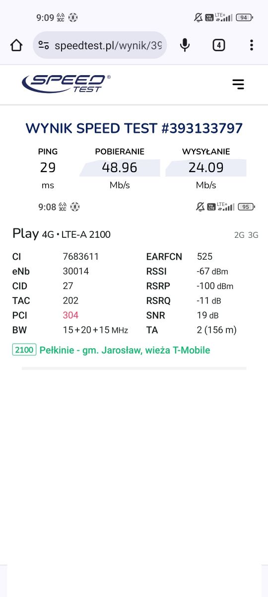

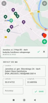

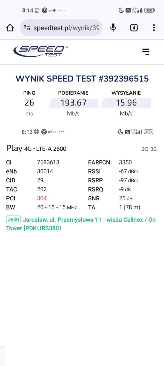

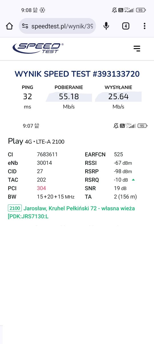

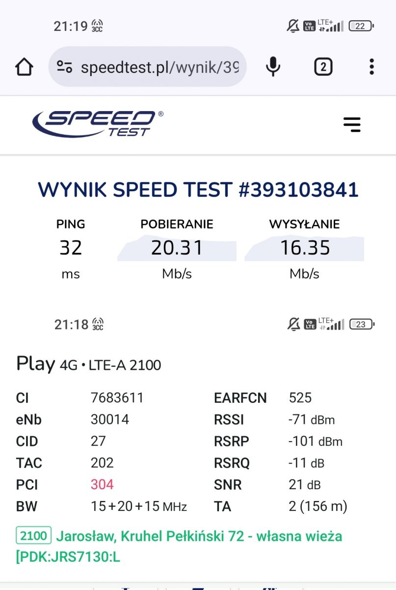

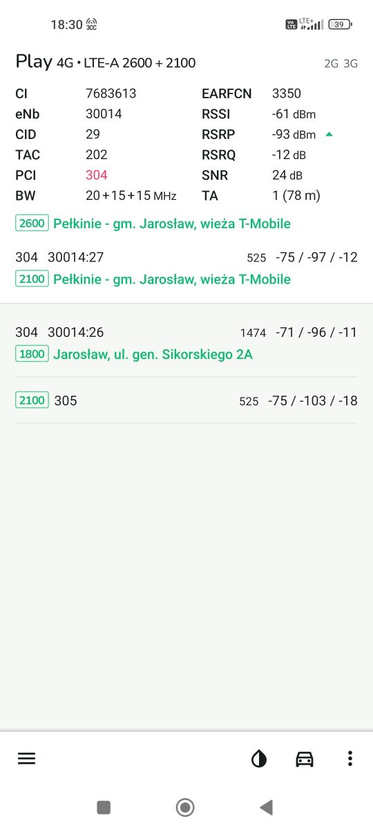

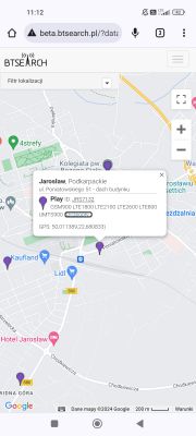

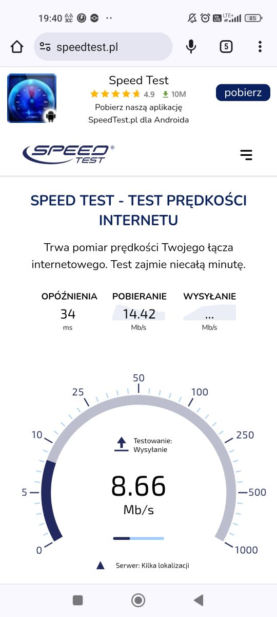

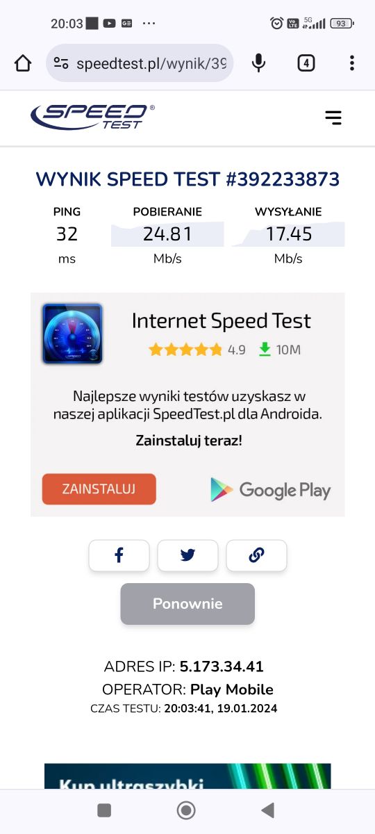

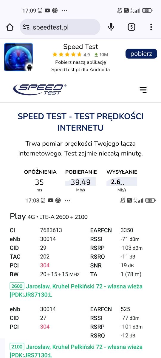

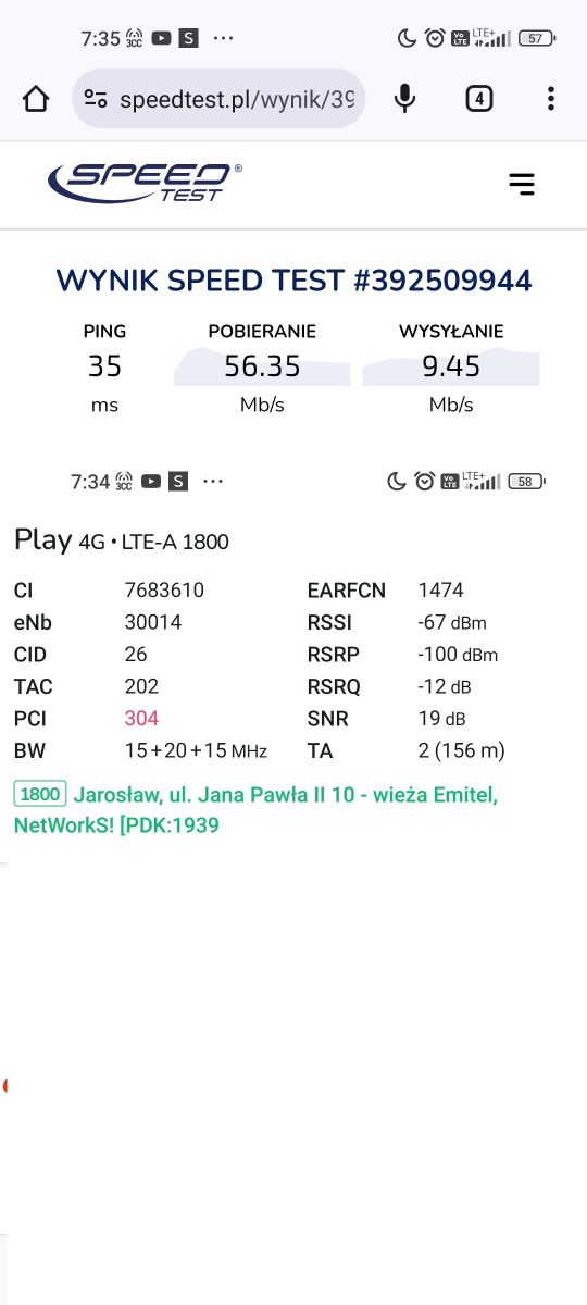

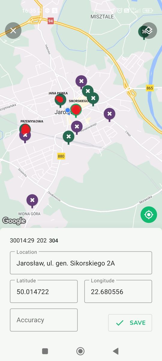

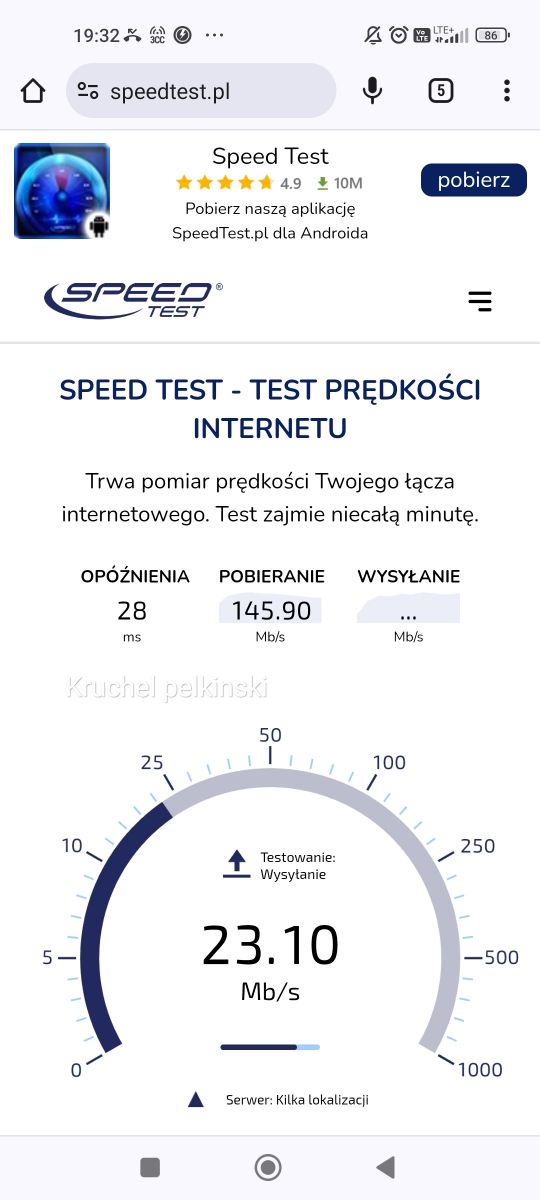

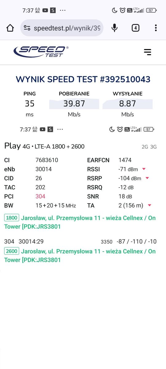

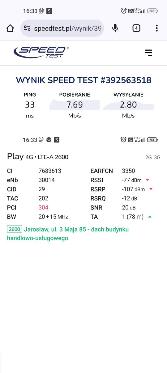

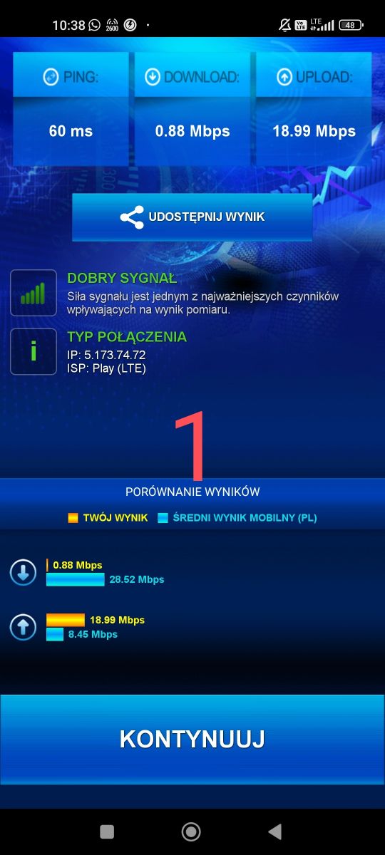

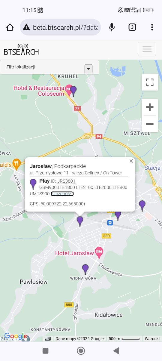

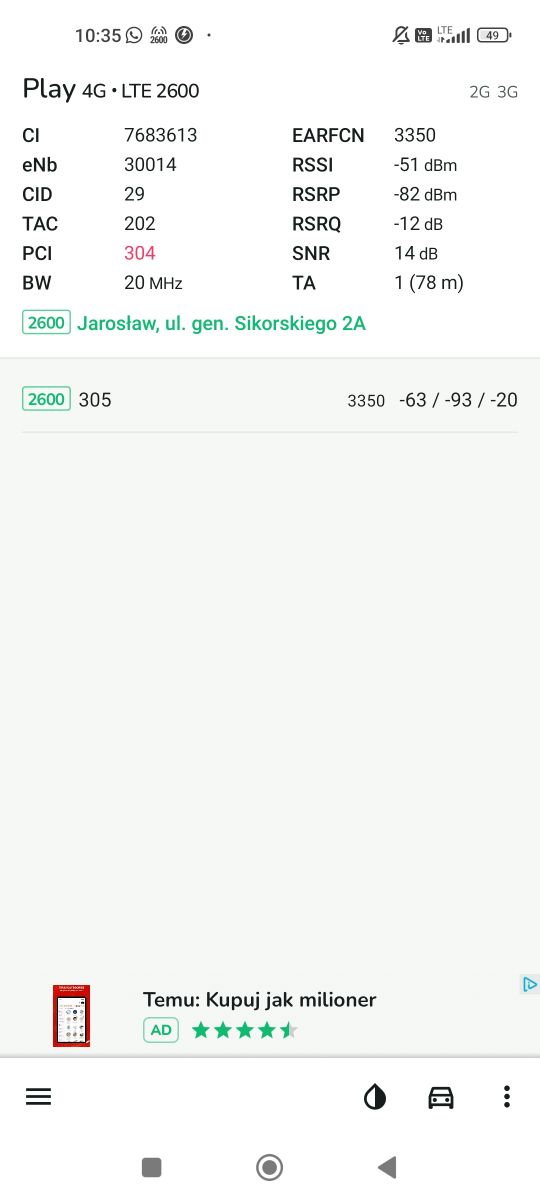

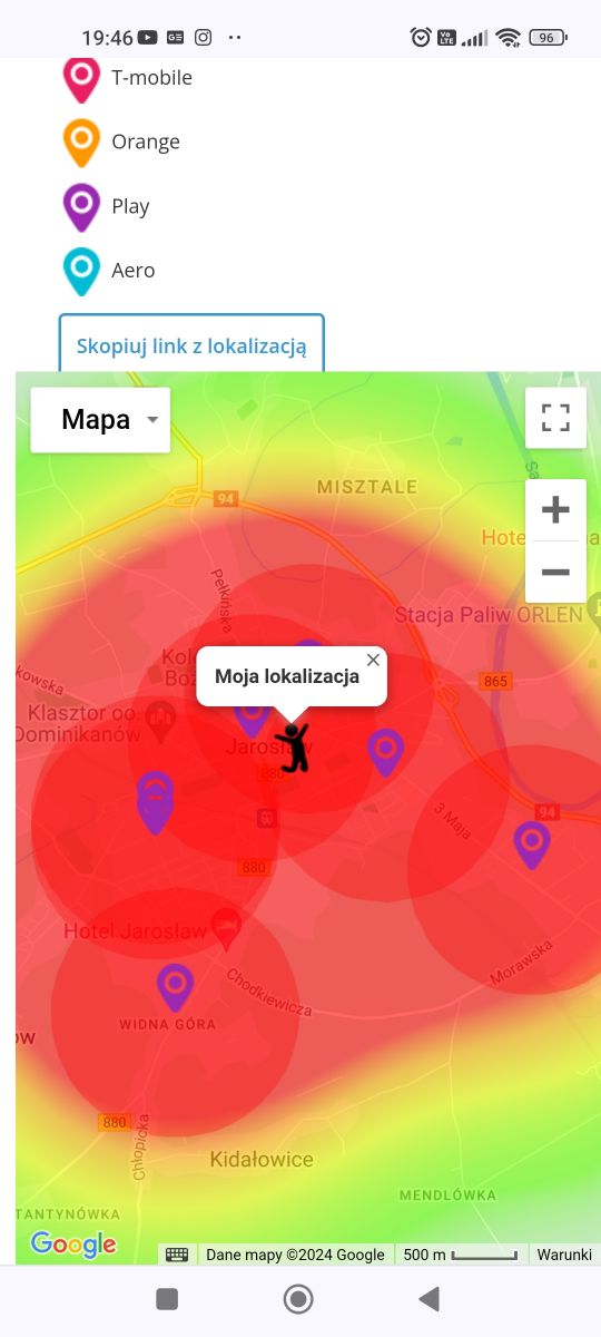

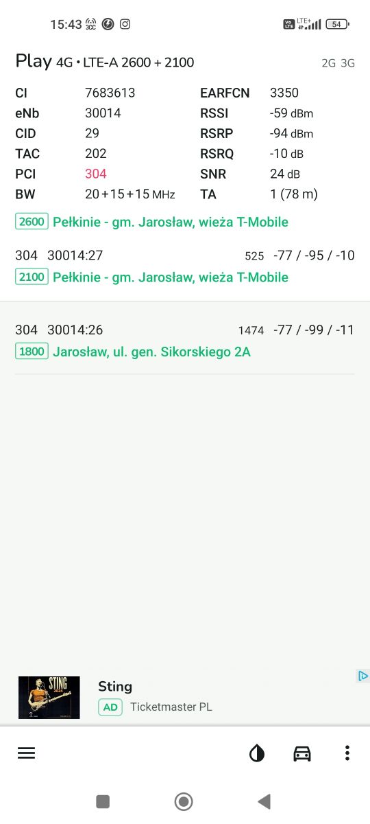

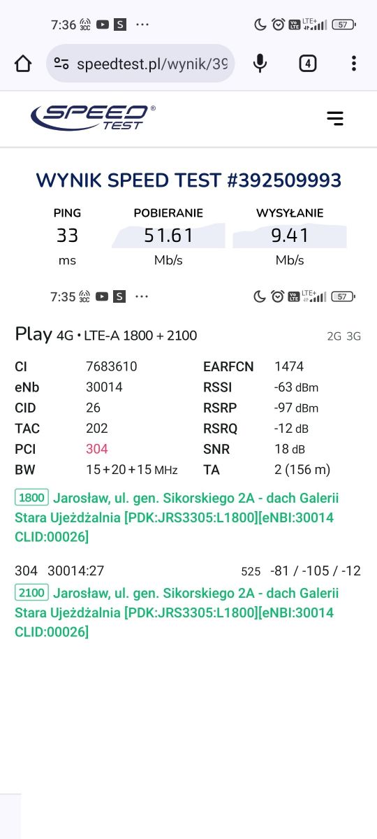

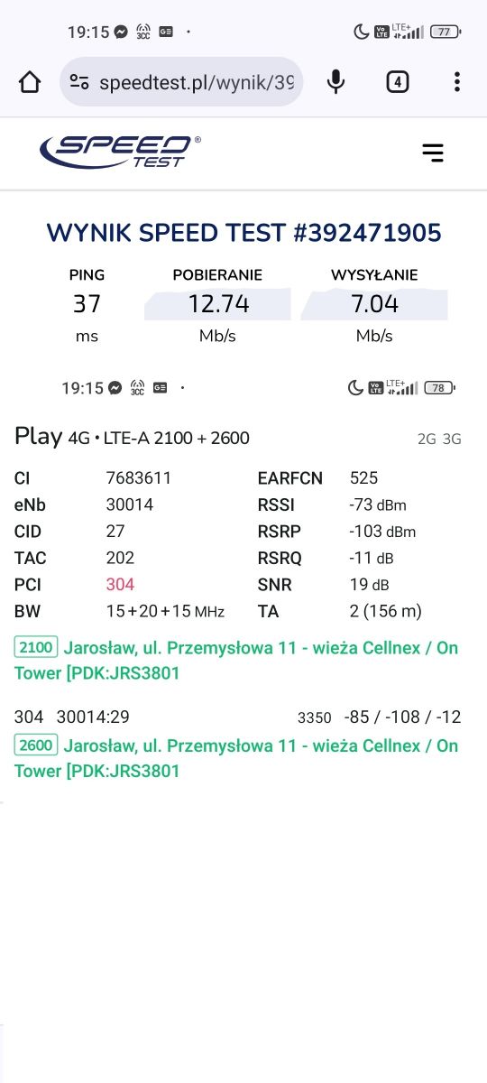

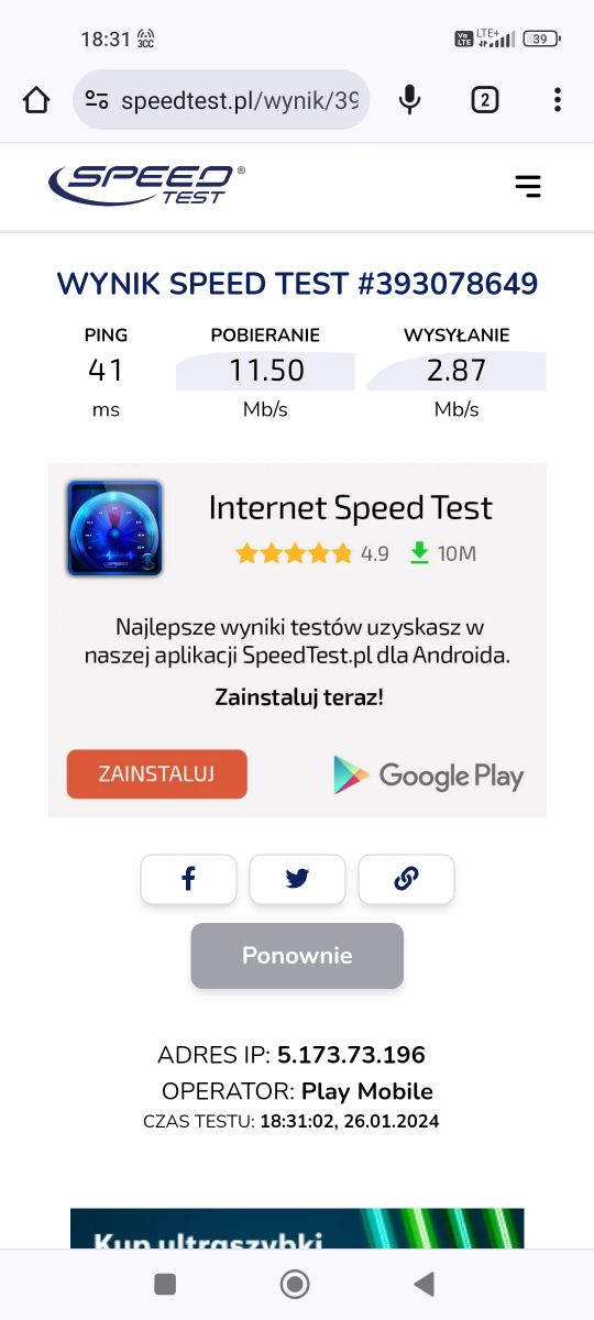

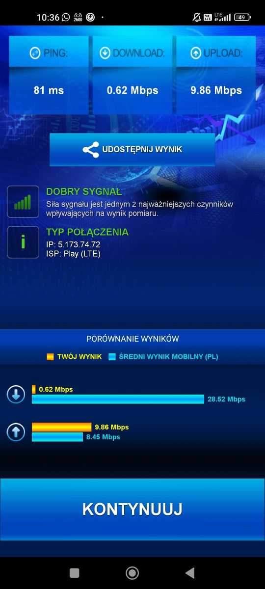

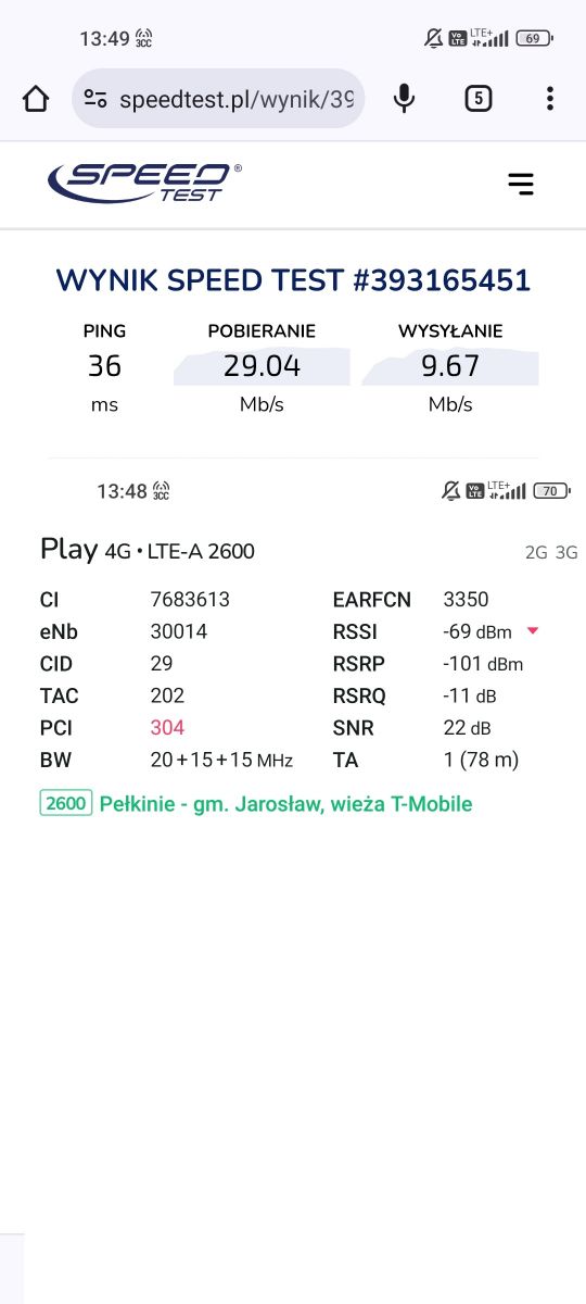

Jak poprawić bardzo wolny internet LTE w Play w centrum miasta, gdy mam Huawei B311-221 i antenę zewnętrzną, a w dzień prędkość mocno spada?

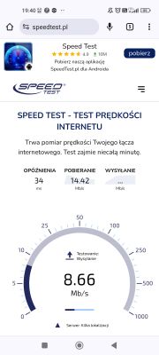

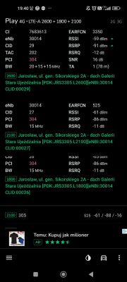

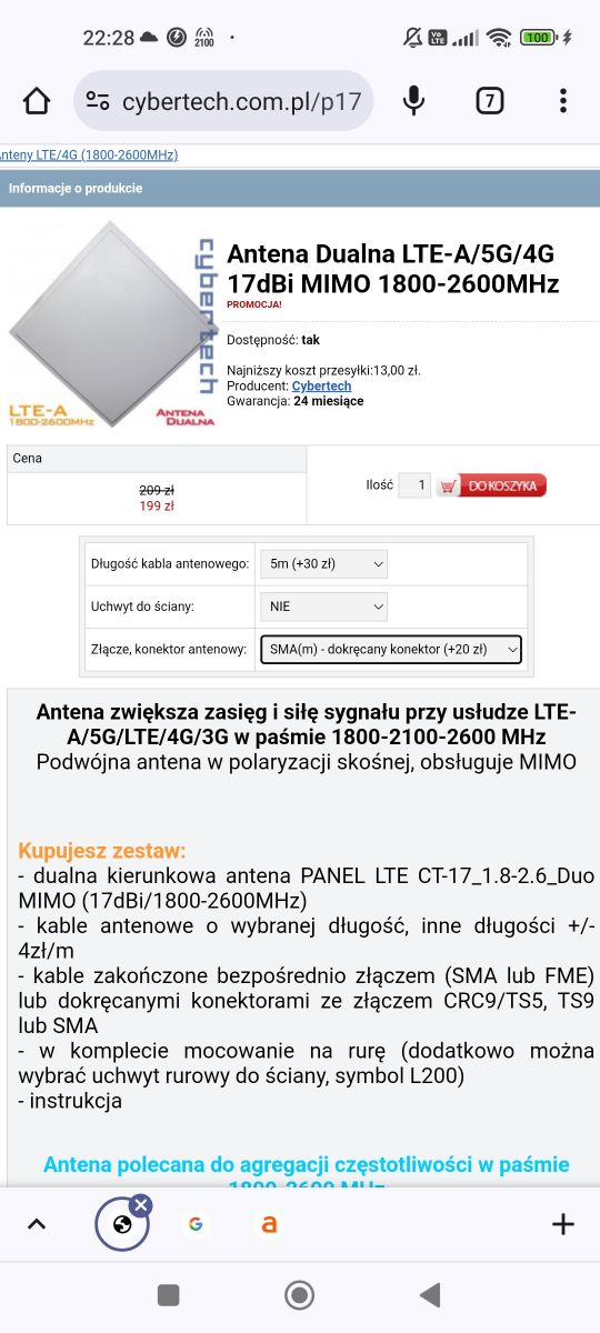

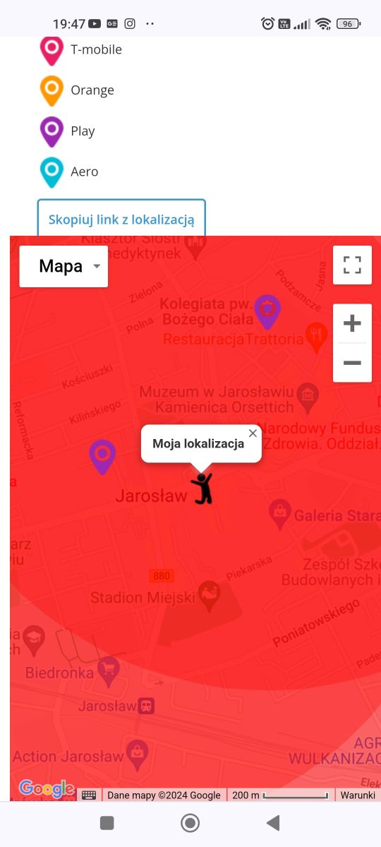

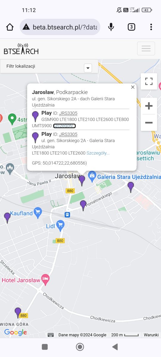

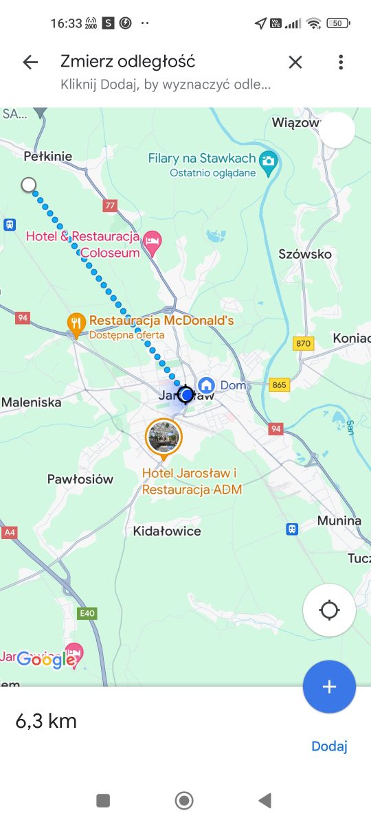

Nie poprawisz tego sensownie na obecnym zestawie; Huawei B311-221 bez agregacji pasm i z jednym złączem antenowym jest zbyt słaby do dzisiejszej sieci Play, a antena Signaflex może dodatkowo pogarszać sytuację [#20917741] W centrum Jarosławia BTS Play przy galerii jest mocno przeciążony, więc samo kręcenie anteną nie da dużej poprawy, a inwestowanie w Play jest wątpliwe [#20918277][#20928258] Jeśli chcesz zostać przy LTE, celuj w router z agregacją 3/4 pasm LTE i obsługą QAM256 oraz w antenę Dual LTE 1800–2600 MHz [#20948620] Warto też zrobić pomiary na zewnątrz i sprawdzać BTS wieczorem około 19–20, bo poranne testy nie pokazują obciążenia [#20932235][#20932209] Z pomiarów w threadzie wynika też, że Orange dawał dobre wyniki, więc jeśli Play dalej będzie słaby, rozsądniejsza może być zmiana operatora niż dokładanie kolejnych słabych urządzeń [#20948620][#20928401]
✨ Użytkownik z Jarosławia zgłasza problemy z prędkością internetu LTE w sieci Play, szczególnie w ciągu dnia, mimo zakupu routera Huawei B311-221 i anteny Signaflex 20 dBi. Otrzymuje sugestie dotyczące testów lokalizacji sygnału oraz wymiany sprzętu na bardziej wydajne modele, takie jak TP-LINK Archer MR200, Huawei B818, czy Soyealink B628-350. Wskazano również na problemy z obciążeniem stacji bazowych w centrum miasta oraz na konieczność skierowania anteny w odpowiednim kierunku. Użytkownik rozważa przejście do T-Mobile z powodu słabych osiągów Play oraz czeka na światłowód od Orange.
