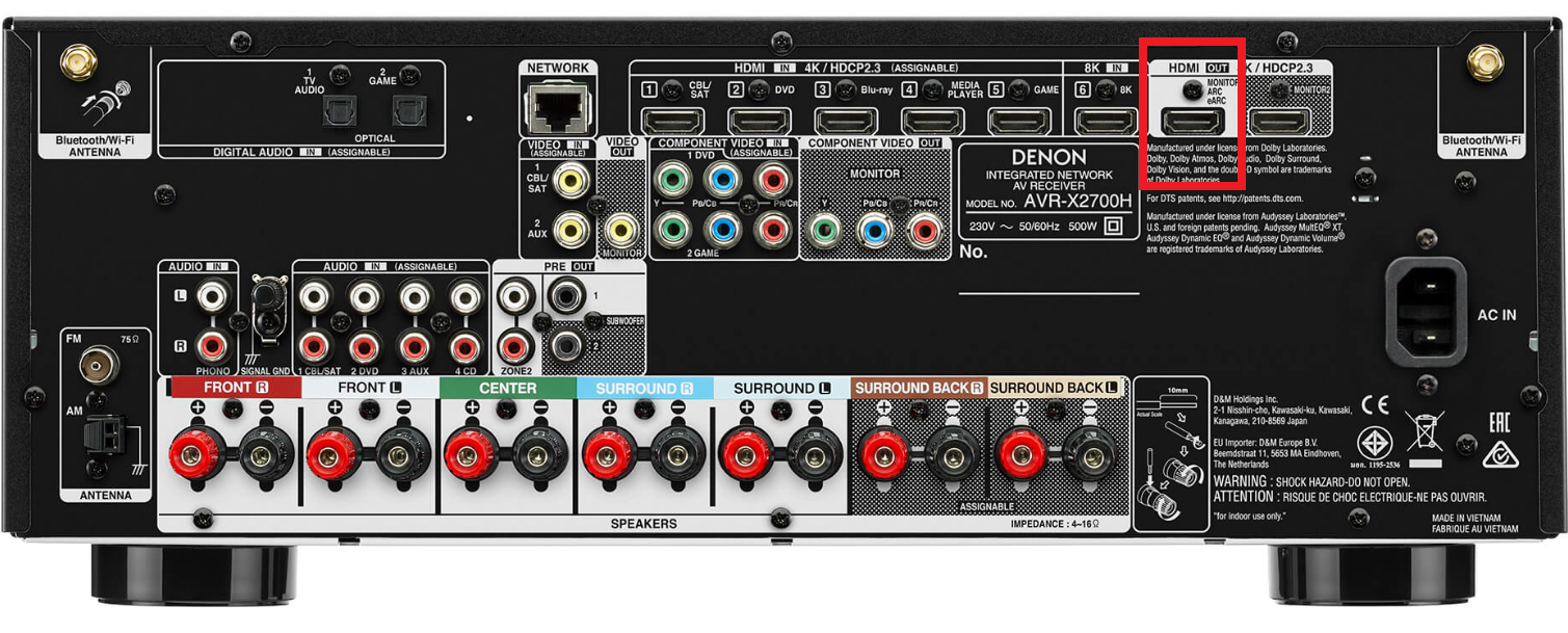

  • #8 20920641
    kiosho
    Posty: 608
    Ocena: 73
    Czy do dobrego wyjścia podłączyłem (zaznaczenie Panel tylny amplitunera z podświetlonym wyjściem HDMI. )?
  • #9 20920651
    raks0
    Posty: 788
    Pomógł: 258
    Ocena: 450
    Tak, do dobrego podłączyłeś.
