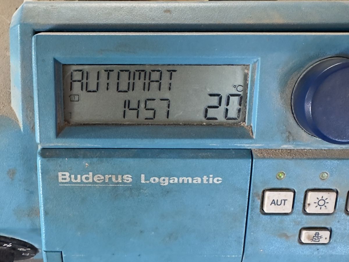

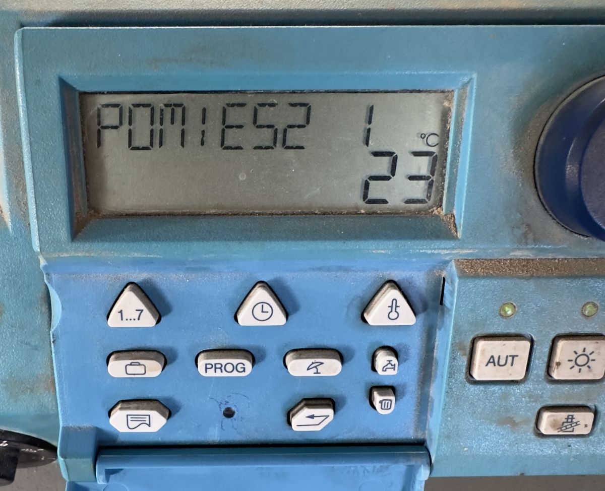

    Mam prośbę o pomoc z ustawienie w/w sterownika, sprawa wygląda tak:
    Mam grzejniki i dom piętrowy, na piętrze BFU buderusa, wpływ pomieszczenia na 10, obniżenie wewnętrzne, mróz od -20, temperatura zadana na sterowniku to 20 stopni a temperaturę pomieszczeń pokazuje mi 22 stopnie co się zgadza z odczytem z termometru pokojowego tylko pytanie czy da się to jakoś tak ustawić żeby temperatura zadana odpowiadała temperaturze która jest w pokoju ? Jeżeli zmienię na zadana np 19 to w pokoju pokazuje mi 21 tak że działa to jako tako niestety przesunięcie jest o 2 stopnie, prześlę zdjęcia jak to wygląda na sterowniku aktualnie pokazuje 23 stopnie przed słońce które nagrzało piętro

    Narazie kombinuje z wpływem pomieszczeń który miałem ustawiony na 10 a zmieniłem go na 9 oraz temperatura projektową zmieniłem z 65 stopni C na 55 stopni C i zobaczymy się się wyrównają wskazania.

    Do tego służy funkcja OFFSET. Należy zmienić nastawę fabryczną 0 na -2.

    A OFFSET to nie jest jeżeli pokazywałoby mi pomieszczenia 23 a w rzeczywistości jest 25 ? Czy to jest różnica między temperatura zadana a pokazywaną ? Bo temperaturę mam zadana 20 na sterowniku i na tym samym sterowniku pokazuje mi temperaturę pomieszczeń 23 i to się zgadza z rzeczywista temperatura w pokoju zmierzona innym termometrem w pokoju, czy nadal funkcja OFFSET służy do zrównania pokojowej temperatury i żądanej ? Proszę tylko o potwierdzenie czy tak jest czy się mylę.

    Temp pomieszczenia jest to temp faktycznie zmierzona przez sterownik za pomocą czujnika który znajduje się w BFU. Z opisu działania funkcji OFFSET wynika że powoduje przesunięcie równoległe krzywej grzewczej czyli pomiar temp jest niezależny. Można przestawić, jeżeli nie zadziała wrócić do nastawy fabrycznej.

    Dzięki za info, właśnie zmieniłem na -2 i zobaczę a o efektach dam znać wieczorem czy coś to zmieniło 👍🏻
    A może ktoś mi pomoże z taką jedną rzeczą, czujnik BFU mam na piętrze gdyż zawsze było tam zimniej a jest on na kablu więc nie przeniosę go nigdzie, po ociepleniu stropu na piętrze jest 2 stopnie więcej niż na parterze, da się coś z tym zrobić żeby albo to wyrównać ? Głowice termostatyczne nie zdadzą egzaminu bo jak grzejniki wyłącza się przy niższej temperaturze to piec będzie działał non stop gdyż BFU nie osiągnie odpowiedniej temperatury a chodzi mi o to żeby np grzejniki na piętrze grzały lekko mniej niż na parterze żeby wyrównać temperaturę
    Po zmianie funkcji OFFSET na -2 jak narazie temperatura spadła z równych 22 do 21,3 więc coś dato dało, na piecu temperatura zadana 20•C a pomieszczeń pokazuje 21•C poczekam do jutra czy jeszcze spadnie do tych 20•C tak jak jest zadana, jeżeli nie to spróbuję OFFSET obniżyć do -4.
    Co do wyrównania temperatury w domu to przykręciłem delikatnie zawód dopływu wody do grzejnika ten na dole grzejnika, zrobiłem to we wszystkich grzejnikach na piętrze jednakowo, na dole na maksa otwarte tak jak było do tej pory i różnica temperatury jak narazie między piętrami to jakieś 0,5•C ale zobaczę jutro bo być może parter wolniej stygnie niż piętro stąd ta różnica może być.

    Podsumowując temperatura u mnie wyrównała się z zadana dopiero po ustawieniu OFFSET na -5•C a różnice w temperaturze między piętrem a parterem zniwelowałem do około 0,5•C przez przykręcenie zaworów wejścia/wyjścia wody na piętrze gdzie było 2 stopnie więcej niż na parterze
