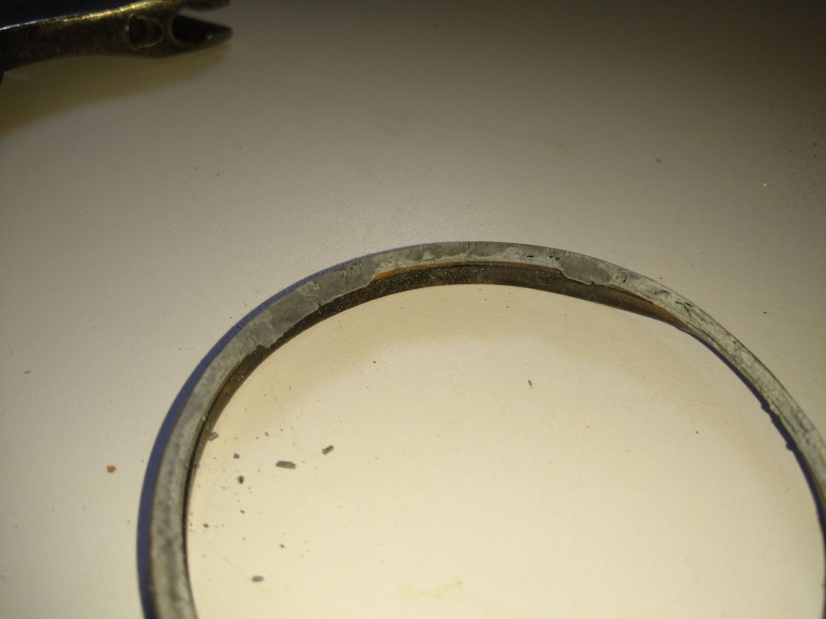

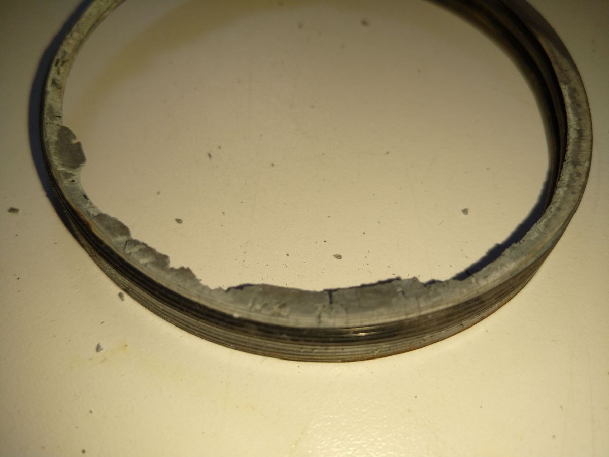

    Plumpi
    Posty: 7934
    Pomógł: 855
    Ocena: 2605
    Kocioł turbo, a co powiesz na to?
    Widok zużytej uszczelki z zestawu kominowego Krzys-Pol. Zużyta uszczelka z zestawu kominowego Krzys-Pol po 5-6 latach pracy.
    To są uszczelki wyciągnięte z zestawu kominowego polskiego producenta Krzys-Pol po ok. 5-6 latach pracy z kotłem kondensacyjnym.
    Zestaw typowy dla kotłów kondensacyjnych.
    W Google na pierwszej pozycji wyszukiwania:
    “Firma Krzys-Pol jest najlepszym producentem kominów w kraju. Jakość ich produktów jest na wysokim poziomie, a możliwość wykonania artykułów pod specjalne ..."
    Skoro jest to najlepsza firma w kraju to co prezentuje cała reszta m.in. Jawar, Komin-Flex, Kominus, Prodmax, MK-Żary, Wadex i inni? ;)
