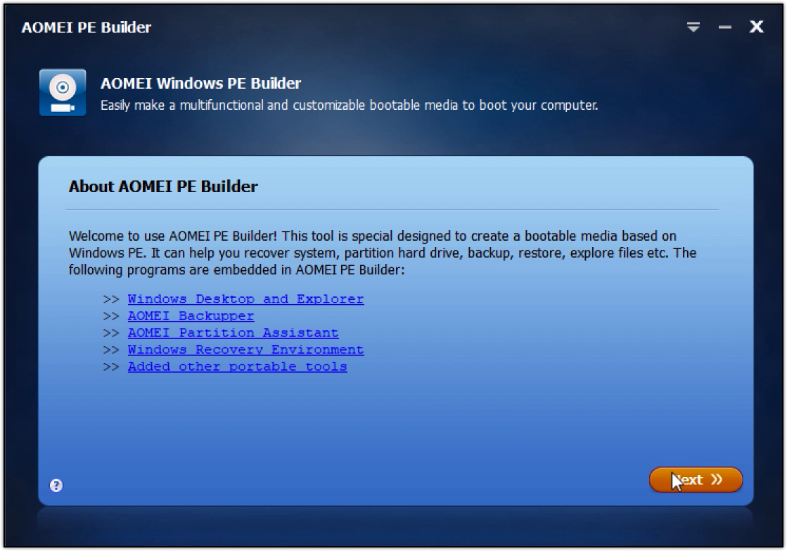

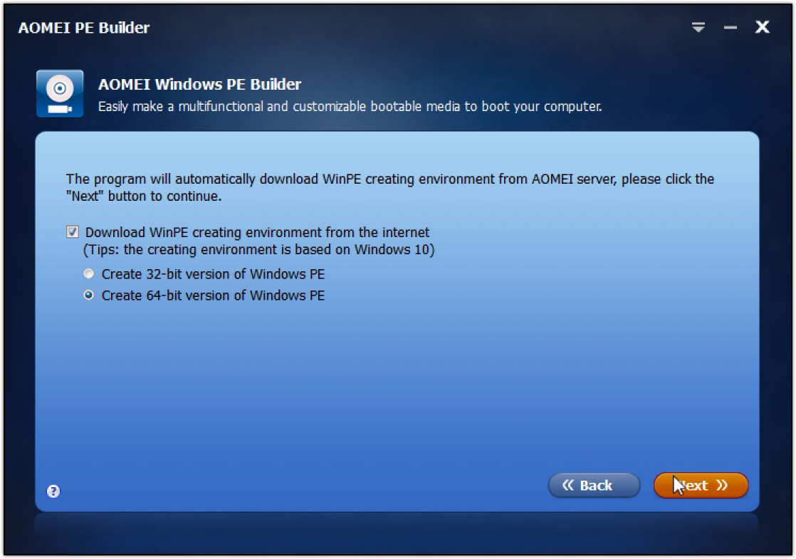

    Spojrzyj na AOMEI PE Builder Link
    * okrojony WinPE
    Zrzut ekranu narzędzia AOMEI PE Builder z opisem jego funkcji. Zrzut ekranu z kreatora AOMEI PE Builder umożliwiającego tworzenie rozruchowego środowiska WinPE.
