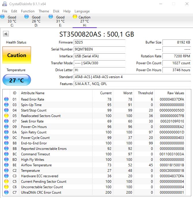

Czym naprawic błędy ktore wyswietlił prog. CristalDyskInfo?
I3anita 01 Lut 2024 19:32 573 16
  • #1 20939934
    I3anita
    Poziom 6  
    Posty: 19
    Zrzut ekranu z programu CrystalDiskInfo pokazujący stan dysku twardego z ostrzeżeniem Caution.
    Dodam ze od pewnego czasu dysk chodzi wolno i mieli czasem jak niszczarka do dokumentow.
    I jak tak mieli to pali mu sie czerwona lampka a jak nie zagladam w jego zawartosa to pali sie na niebiesko i udaje ze jest zdrowy i gotowy do pracy.
    nie moge tez bezpiecznie odlaczyc dysku w windowsie 10 . musze wylaczac prstryczkiem :( a w tej chwili to zadnych plikow nie moge z niego skopiowac.

    Dysk kwalifikuje się do wymiany ze względu na atrybuty (05) - uszkodzone sektory oraz kolejne niestabilne (C5).
    Jeśli na dysku są ważne dane to można wykonać kopię posektorową. Nie naprawiać i nie wykonywać testów, tylko kopia posektorowa na inny dysk.

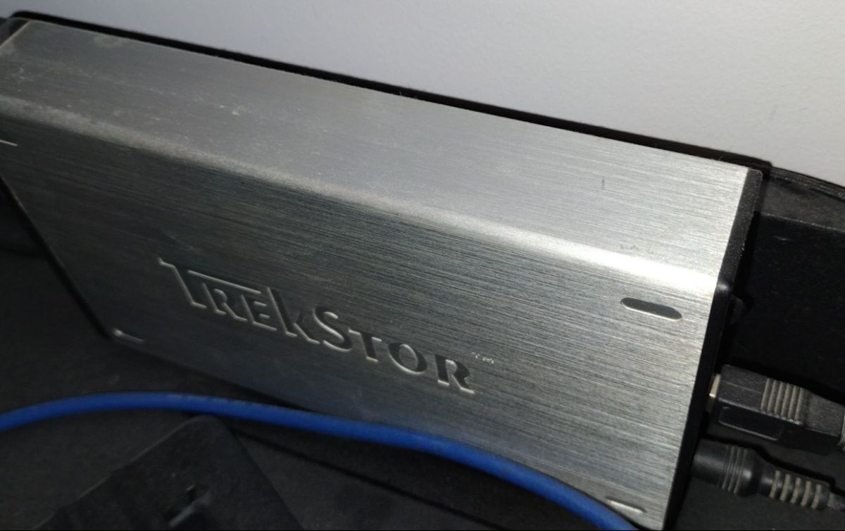

  • #14 20946373
    I3anita
    Poziom 6  
    Posty: 19
    Metalowa obudowa z logo TrekStor z podłączonymi kablami.
    Skrzynka , zasilacz i USB.
  • #15 20946383
    Dra98
    Moderator - Komputery Serwis
    Posty: 9184
    Pomógł: 1318
    Ocena: 1068
    Sugeruję wymontować dysk z obudowy i podłączyć bezpośrednio do złącza SATA.
