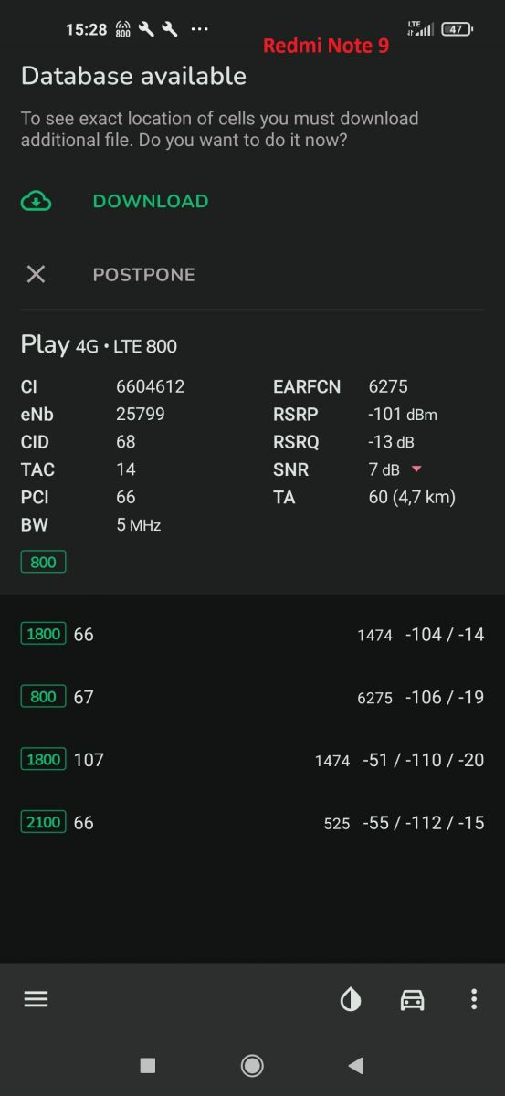

  • #7 20943189
    Zasilacz1027
    Poziom 3  
    Posty: 150
    Ocena: 9
    jest dostępna jakaś podobna aplikacja na ios
    #8 20943210
    matek451
    Posty: 31278
    Pomógł: 4356
    Ocena: 5816
    Nie ma, na Ios jest Field Test https://techformator.pl/jak-sprawdzic-sile-sygnalu-na-iphone-field-test-mode-w-ios/ , ale on jest trudny do analizy, zrób nim testy i pokaż z nich screeny.

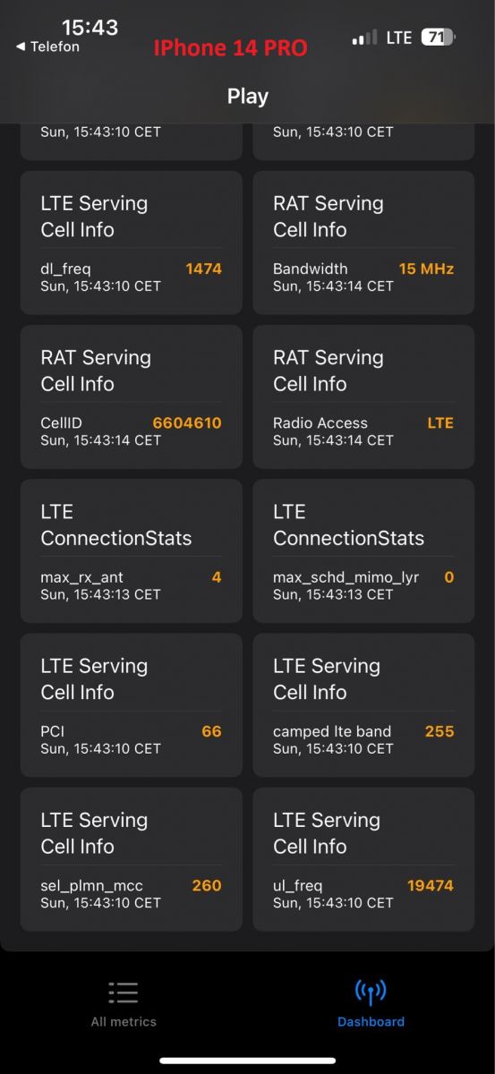

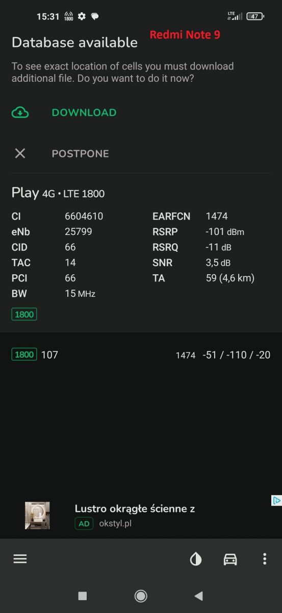

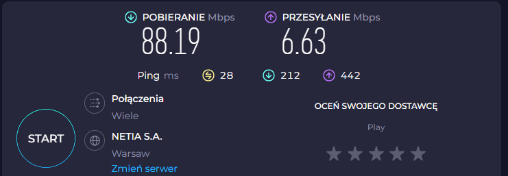

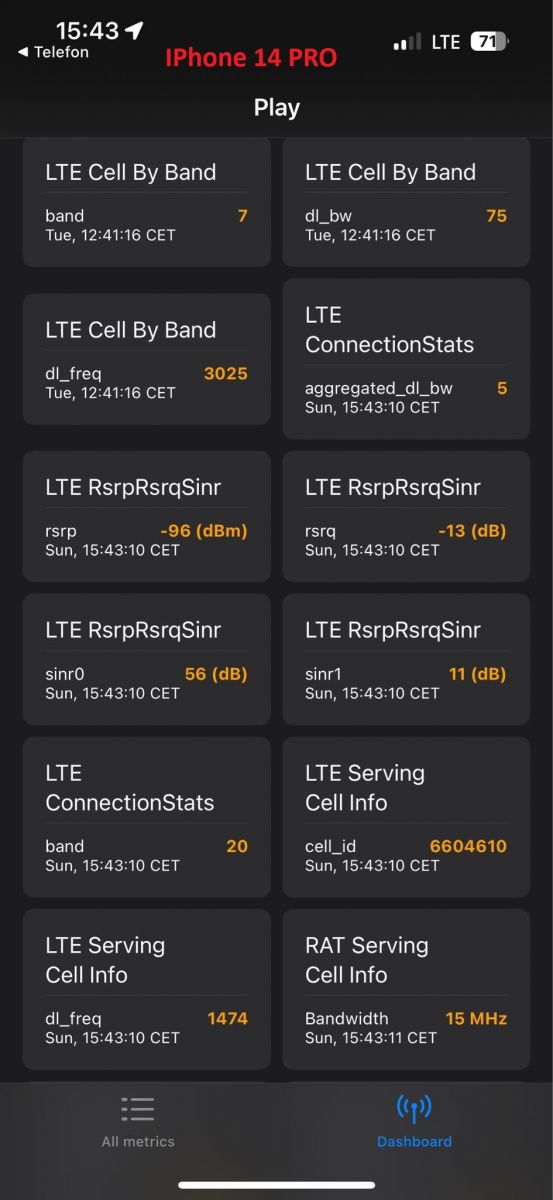

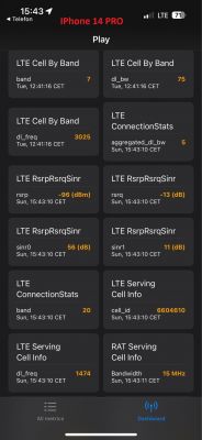

  • #9 20944532
    Zasilacz1027
    Poziom 3  
    Posty: 150
    Ocena: 9

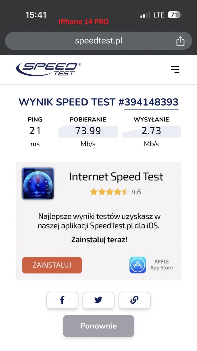

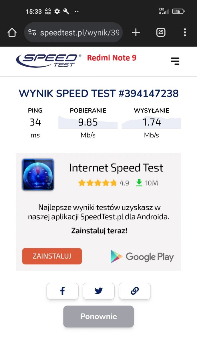

    Wynik testu prędkości na iPhone 14 PRO z pobieraniem 73,99 Mb/s i wysyłaniem 2,73 Mb/s. Ekran wyników testu sieci LTE na telefonie iPhone 14 PRO. Zrzut ekranu z aplikacji na iPhone 14 PRO pokazujący statystyki LTE, takie jak pasmo, częstotliwość i siła sygnału. Zrzut ekranu z telefonu Redmi Note 9 pokazujący szczegóły połączenia LTE. Zrzut ekranu z telefonu Redmi Note 9 pokazujący szczegóły połączenia sieciowego LTE 1800. Zrzut ekranu z wynikiem testu prędkości internetu na telefonie Redmi Note 9.
    Testy wykonałem na dwóch telefonach Iphone 14 PRO i Redmi Note 9 niewiem dlaczego na Iphone speedtest wyszedł lepiej

  • #10 20944964
    matek451
    Posty: 31278
    Pomógł: 4356
    Ocena: 5816
    To pierwszy sektor z CZYZEWA, na IoS LTE1800+2600+2100 w agregacji, parametry sygnału na LTE1800 dostateczne, SINR poprawny, speedtest jak na nie OK. Na Realme LTE800 lub LTE1800 bez agregacji.
    Ogólnie fajne wyniki na telefonie, poprawa sygnału na 1800-2600MHz w tym SINR powinna dać wysoki DL i dobry UL. Zobacz jeszcze jak spisze się MF286d wystawiony na zewnatrz odłączony od tych elektrosmieci Signaflex, on ma modem z agregacja 3 pasm w QAM256.
    ATL ma ten sam modem co LHGG 18 ale antena MIMO4X4 o mniejszym zysku, przy zakupie zew.punktów dostępowych Mikrotika z 18 kat.mam mieszane uczucia, cena spadla ale w POLSCE wchodzi teraz 5G więc trochę to słabe gdy w zblizonych pieniądzach są CPE 5G/LTE innych producentów na X62.

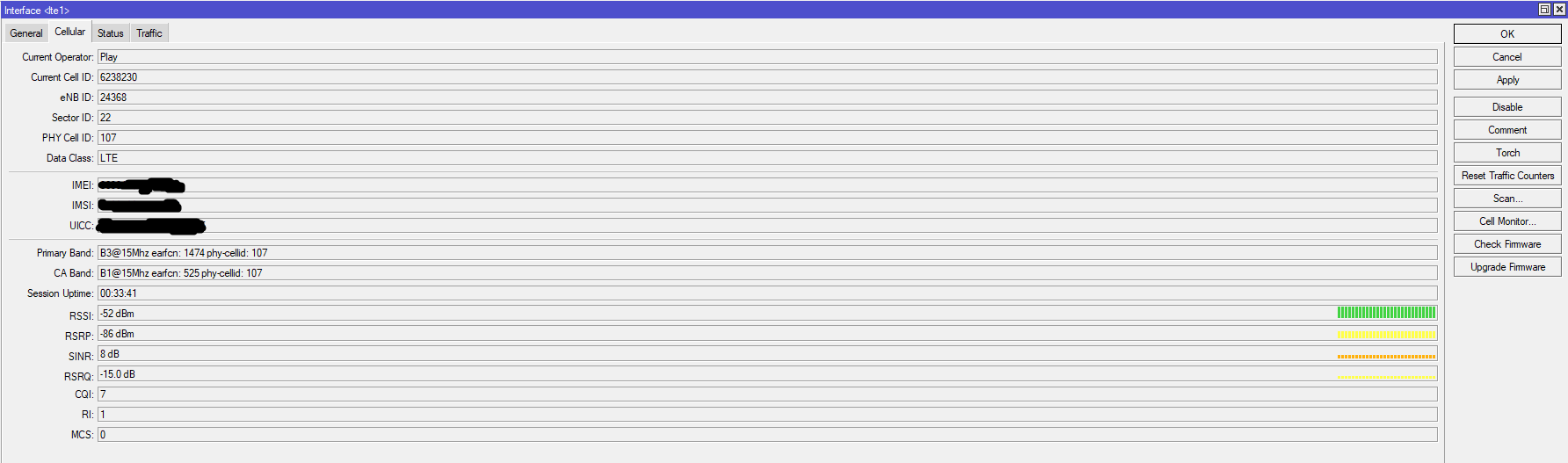

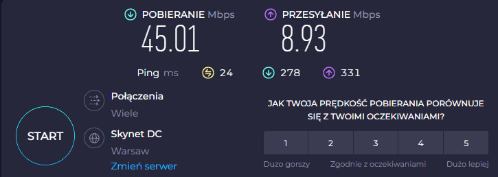

  • #11 20946300
    Zasilacz1027
    Poziom 3  
    Posty: 150
    Ocena: 9
    Zrzut ekranu z aplikacji Speedtest pokazujący prędkość pobierania i wysyłania.

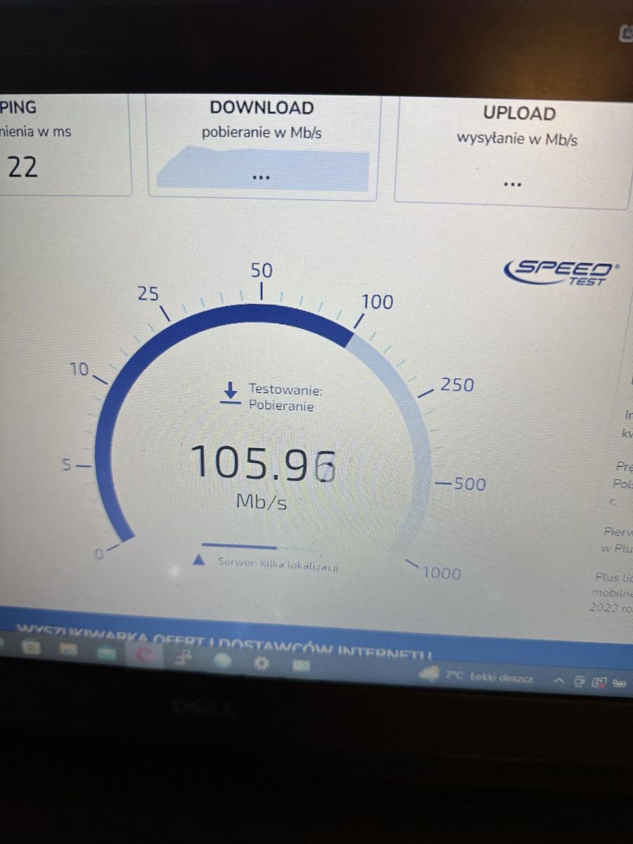

    Rzeczywiście router bez anten na dachu osiąga trochę lepsze wyniki niż z nimi
    zdjęcie speedtestu z routerem na dachu bez anten

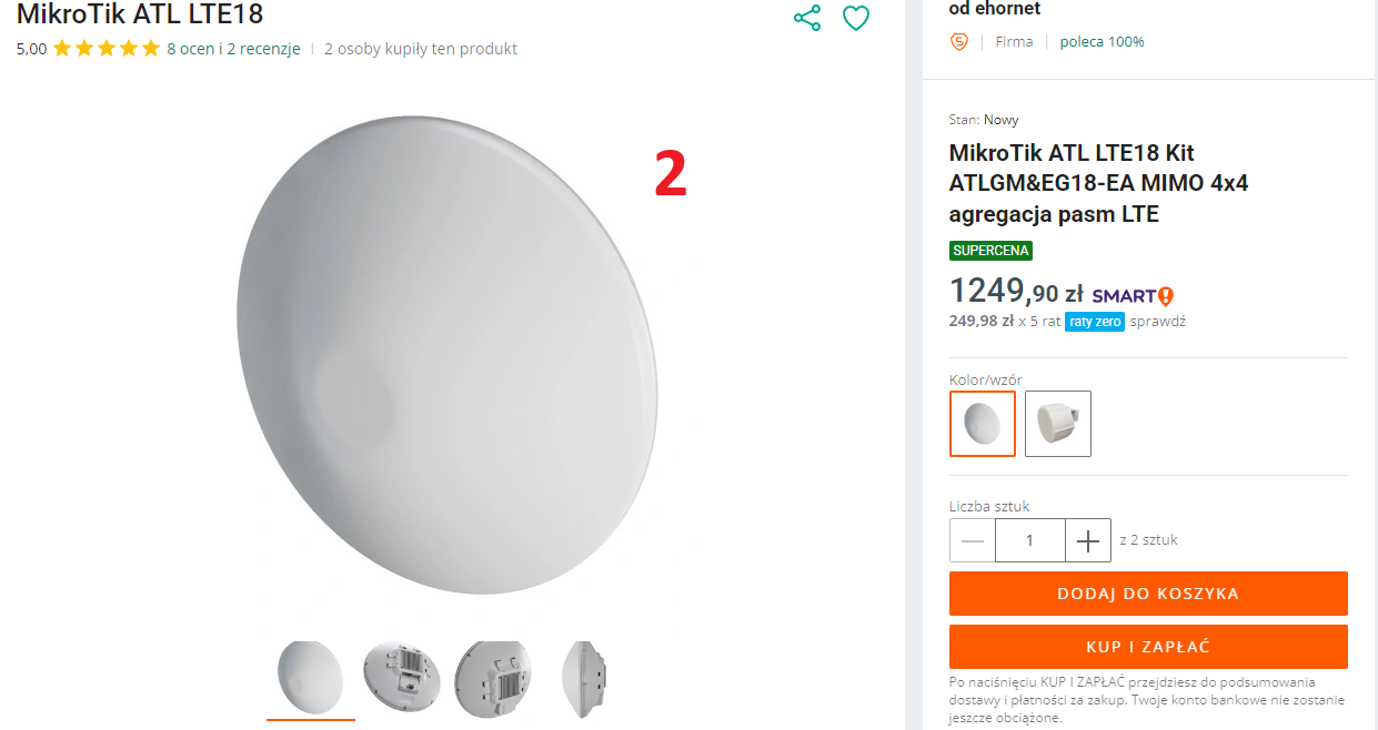

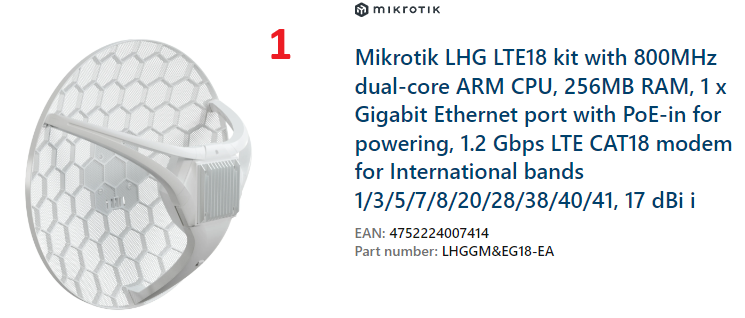

    Zdjęcie routera MikroTik LHG LTE18 z opisem specyfikacji technicznych. Zrzut ekranu oferty MikroTik ATL LTE18 na stronie internetowej z ceną i specyfikacją.
    To teraz pytanie ostateczne co byście wybrali w mojej sytuacji obrazek 1 , 2 a może coś innego polecacie
    I jakie prędkości byłbym w stanie osiągnąć przy MikroTik LHGGM&EG18-EA według was

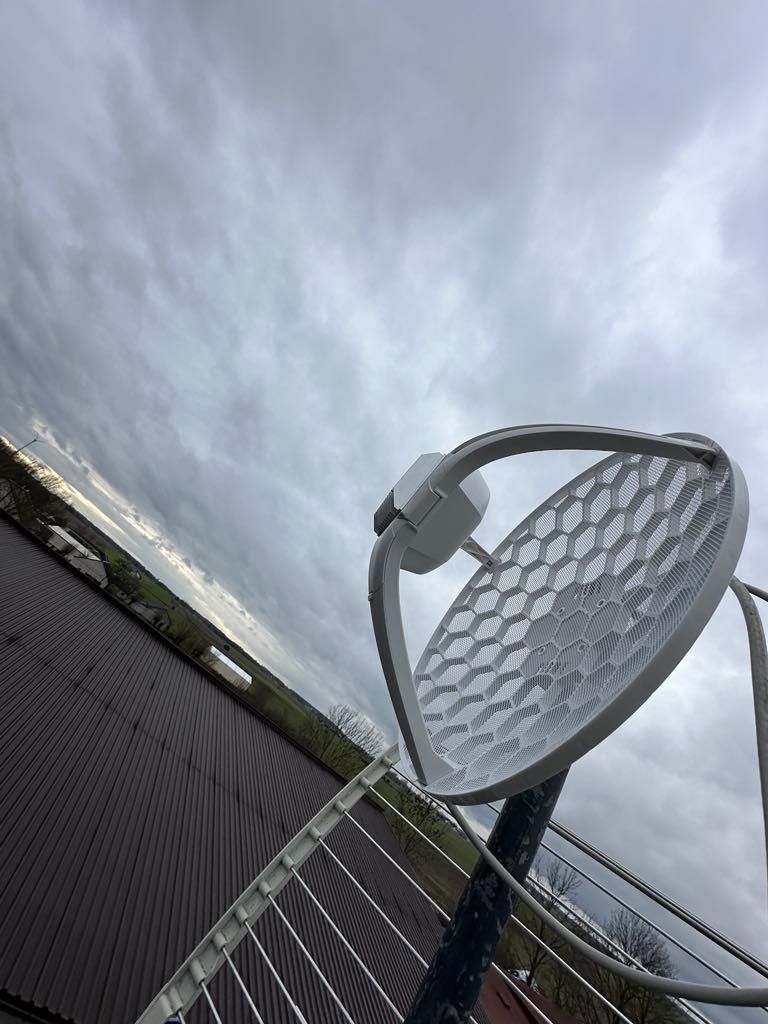

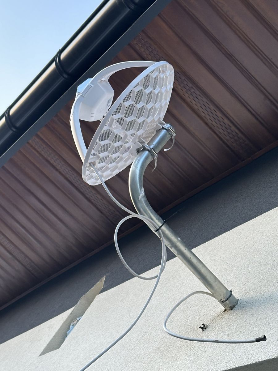

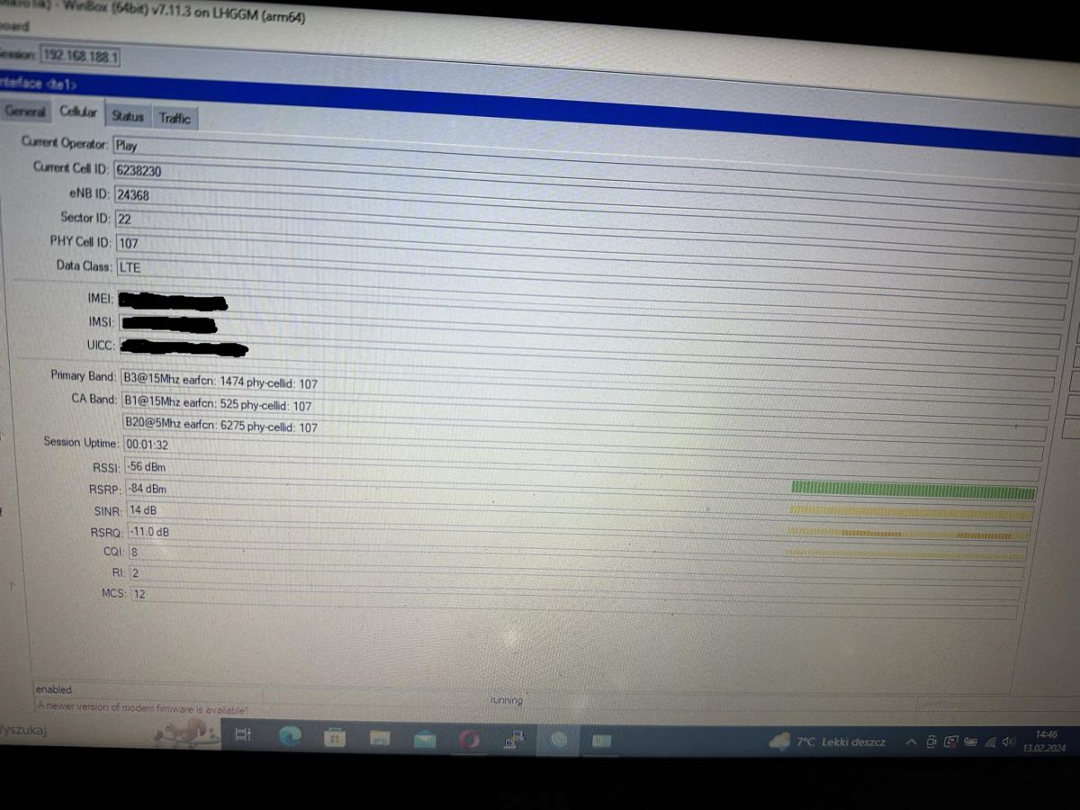

  • #14 20959892

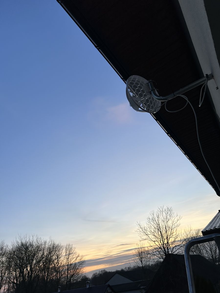

    Zasilacz1027
    Poziom 3  
    Posty: 150
    Ocena: 9
    Założyłem dzisiaj antenę ustawiłem i wyciągała 100mb/s i miała 15 sinr później kręciłem ją jeszcze i parametry pogorszyły się ma teraz około 10 sinr i max 70 mb/s jaką aplikacją można by ustawić antenę aby poprawić wyniki bo tak no oko to nie robota.

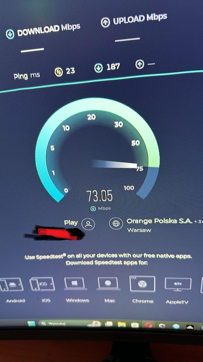

    Antena siatkowa zamontowana na dachu, z widokiem na pochmurne niebo. Zrzut ekranu testu prędkości internetowej z wynikiem pobierania 73,05 Mb/s. Ekran z wynikami testu prędkości internetu, pokazujący prędkość pobierania 105,96 Mb/s. Ekran z ustawieniami sieci LTE w aplikacji WinBox
    Może zmienić coś w ustwaieniach mikrotika jest w domyślnej konfiguracji
  • #15 20959968
    matek451
    Posty: 31278
    Pomógł: 4356
    Ocena: 5816
    Ale to jest BTS Dąbrowa-Zabołotne a nie CZYŻEW i agregacja LTE1800+2100+800 z 3 sektora,wymuś LTE2600 +2100+1800 i skieruj antenę na Czyżew.
    Pomogłem? Kup mi kawę.
  • #16 20960027
    Zasilacz1027
    Poziom 3  
    Posty: 150
    Ocena: 9
    antena jest skierowana na czyżew widocznie odbiera tyłem i jak zablokować jej pasmo

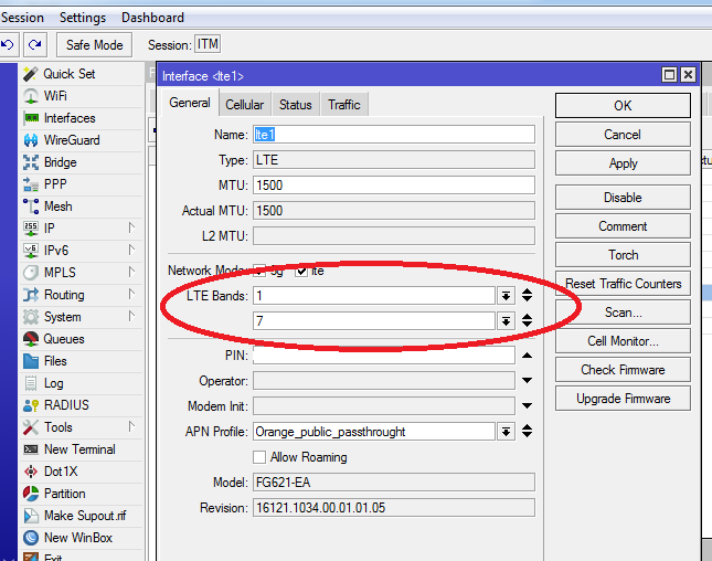

  • #18 20960082
    Zasilacz1027
    Poziom 3  
    Posty: 150
    Ocena: 9

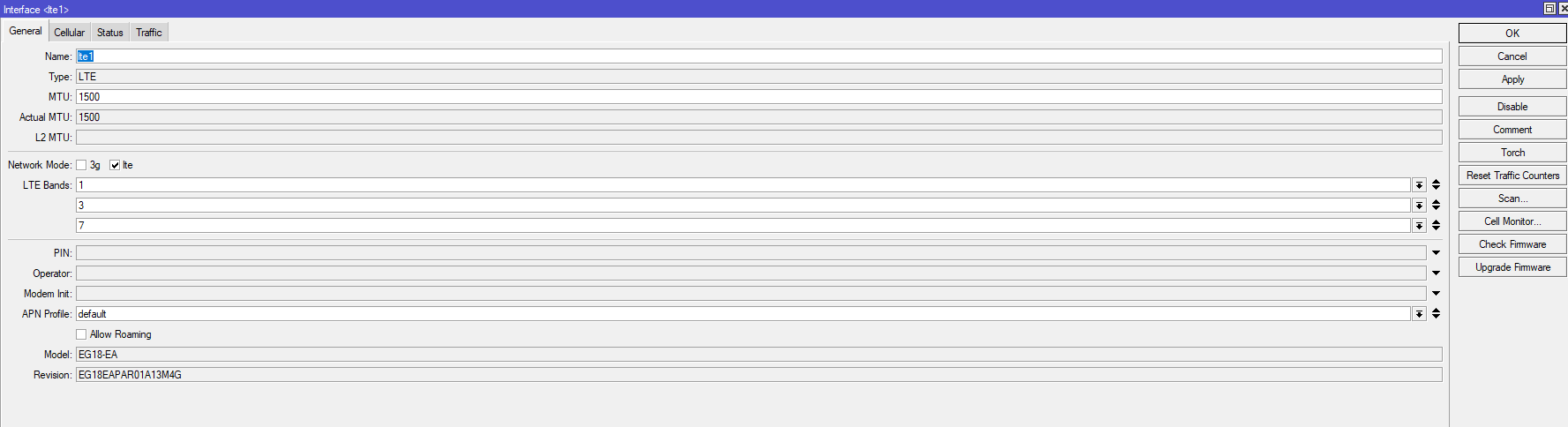

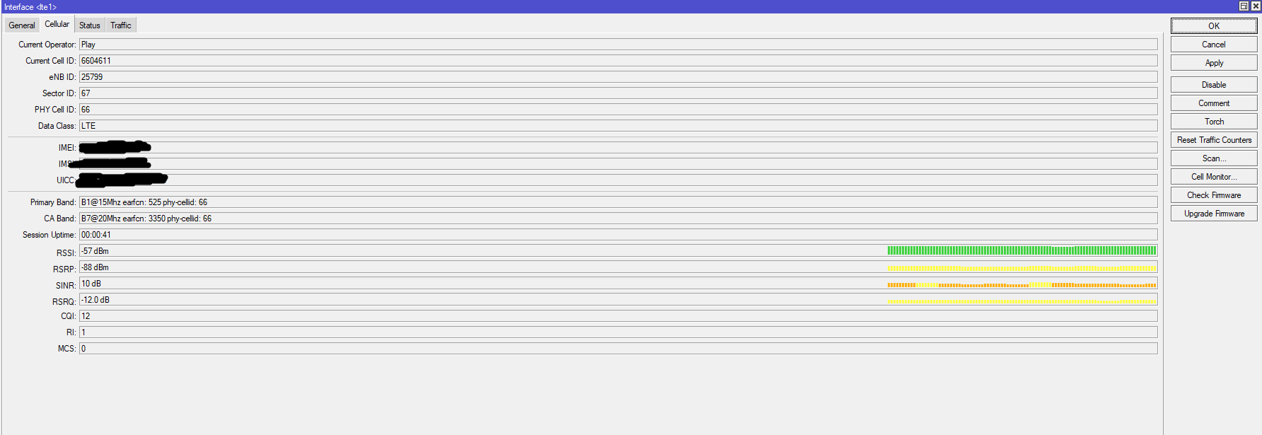

    ok ustawiłem tam te 1 i 7 czyli rozumiem że zablokowałem jej pasmo ale pytanie jak wybrać nadajnik czy bylibyście w stanie powiedzieć jak zrobić to krok po kroku

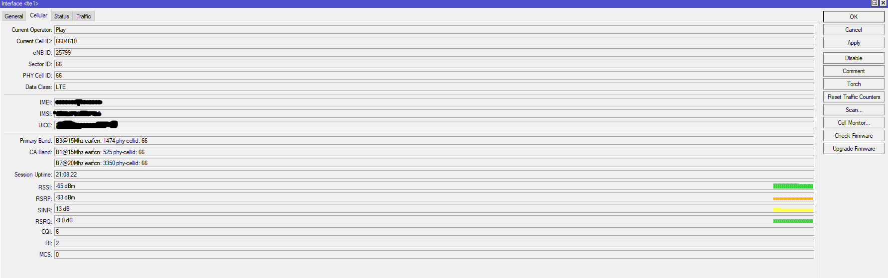

    Zrzut ekranu z interfejsu konfiguracji LTE Mikrotik.
    Widzę że chyba jednak przestawiła się na czyżew bo pokazuje taki e-cid 6604611 jak ma nadajnik w czyżewie
    A czy dało by coś gdybym zablokował antenę na pasmie 2600 i jaki to numer w mikrotiku

  • #21 20960174
  • #22 20960199
    matek451
    Posty: 31278
    Pomógł: 4356
    Ocena: 5816
    Wybrałeś 2 pasma LTE2600 czyli B7 i LTE2100 B1 więc powinieneś mieć LTE2600+2100 z Czyzewa jak na screene wyzej ,dodaj jeszcze B3 czyli LTE1800 i sprawdź czy masz agregację tych 3 pasm z Czyżewa. A swoja drogą mit o silnie kierunkowej antenie w Mikrotiku to bujda. Ja juz nie raz miałem z nimi podobne problemy, a co do Cell Look to w PLAY po jego włączeniu nie działa agregacja pasm LTE.

  • #23 20960392
    Zasilacz1027
    Poziom 3  
    Posty: 150
    Ocena: 9
    Nie wiem dlaczego teraz spadło mi SINR do 7 dB i prędkość spadła do 12 Mb/s. Przywróciłem go do fabrycznych, ale to nic nie dało.

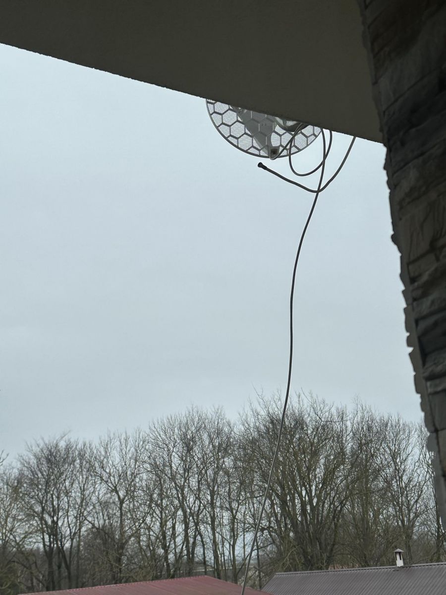

    A jeśli przyczepił bym za anteną kwadrat z blachy aby nie łapała od tyłu tak żeby blacha stłumiła sygnał z zabłotnych
    Powiesiłem antenę tak aby za nią była ściana i tłumiła sygnał z Krzeczkowo Zabłotne i teraz łączy się do Czyżewa i ma prędkości 70-100 mnie to zadowala i ja to akceptuję może macie jeszcze jakieś rady co do tematu Biały talerz anteny satelitarnej zamocowany na ścianie budynku z uchwytem metalowym. Antena zamontowana na ścianie budynku z widokiem na zachmurzone niebo.

    pod mikrotikiem nie ma okna tylko jest balkon i wisi on na scianie nad balkonem sygnał idzie w kierunku prostym i przechodzi teylko przez te pare drzew które widać na zdjęciach tak zestawił port na 1gb Zrzut ekranu ustawień sieci Ethernet pokazujący tryb pełnego dupleksu i prędkość 1 Gbps. Zrzut ekranu z testu prędkości Internetu z wynikami pobierania 88,19 Mbps i wysyłania 6,63 Mbps. Zrzut ekranu interfejsu konfiguracyjnego modemu LTE. Zrzut ekranu konfiguracji interfejsu LTE w oprogramowaniu Mikrotik. Antena satelitarna zamontowana nad balkonem z widocznymi drzewami w tle.
    gdy był na dachu i zestawił połączenie na czyżew to było 120mb/s ale zaraz przełączył się na krzeczkowo zabłotne i prędkość spadła najlepiej gdyby był na dachu i był zablokowany na czyżew ale chyba nie da się tego łatwo uzyskać
