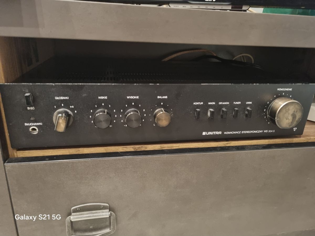

    Witam, chciałbym sobie odnowić mój wzmacniacz Unitry bo jest troszkę porysany i kłuje w oczy. Z pomalowaniem problemu nie będzie tylko z napisami typu : niskie, wysokie, wzmocnienie i reszta. Wie ktoś jak je zachować ? Ewentualnie a nawet lepiej, jest jakaś firma która zrobi nowe takie napisy ? Jest taka w ogóle opcja ? Jak tak to jak to się nazywa to bym znalazł sobie w internecie firmę w pobliżu która mi to zrobi. Wzmacniacz stereofoniczny Unitra WS 304 S z porysowaną obudową i oznaczeniami suwaków.

    Poprzycinaj paseczki taśmy izolacyjnej do przewodów, zaklej nimi napisy i pomaluj spreyem.
    Wątpię aby ktoś się tym bawił.

    Jest to jakieś rozwiązanie, ale będzie to potem widać i wpłynie na estetykę.
    Ewentualnie, a nawet lepiej, czy istnieje jakaś firma, która zrobi nowe takie napisy?
    Nadruk metodą sitodruku. Wiele drukarni świadczy takie usługi. Ale wykonanie jednostkowe takiego nadruku, niestety będzie bardzo drogie.
