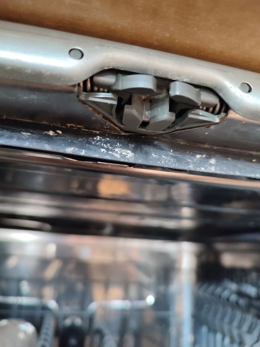

    Moja zmywarka Electrolux ESL5343LO przestała otwierać drzwi na koniec cyklu.
    Słychać na koniec kliknięcie, że odpuszcza rygiel, ale niestety drzwi się nie otwierają.
    Co zrobiłem do tej pory:
    1. Upewniłem się, że funkcja AirDry na pewno jest włączona.
    2. Poruszałem mocowaniami w zatrzasku, wszystko chodzi, nie ma oporów w zatrzasku.
    3. Może drzwi trochę ciężej się otwiera niż ostatnio, ale różnica nie jest taka duża.
    Co mogę jeszcze sprawdzić, żeby drzwi otwierały się same na koniec jak do tej pory?
    Dzięki za pomoc
    Zbliżenie zatrzasku drzwi zmywarki Electrolux. Tabliczka znamionowa zmywarki Electrolux ESL5343LO z danymi technicznymi.

    Skoro klika, to może wyglądać na problem mechaniczny:
    rozebrać mechanizmy -> zweryfikować -> naprawić.

    W drzwiach jest tylko rygiel który wchodzi w miejsce ze zdjęcia.
    Czyli problem może być w miejscu z obudowy, tak jak ze zdjęcia. Czy to się w ogóle rozbiera..? Mówimy o tym miejscu tylko tak?

    W środku jest siłownik, który porusza zamkiem z pierwszej fotki.
    Trzeba by też jednak sprawdzić, czy napięcie zasilające siłownik jest prawidłowe. Jeśli coś się upaliło w sterowniku, wtedy siłownik może otrzymać za niskie napięcie do prawidłowego zadziałania.
    Najpierw mechanika.

    Udało się mi rozwiązać problem, zmywarka otwiera się na koniec cyklu jak dawniej.
    Znalazłem stronę Electrolux tutaj: https://www.electrolux.pl/support/support-art...-otwiera-automatycznie-drzwi-na-koniec-cyklu/
    Zrobiłem następującą rzecz:
    - dogiąłem trochę górę obudowy zmywarki na środku, żeby 'diament' celował wyżej w zapadkę, pomogło.
