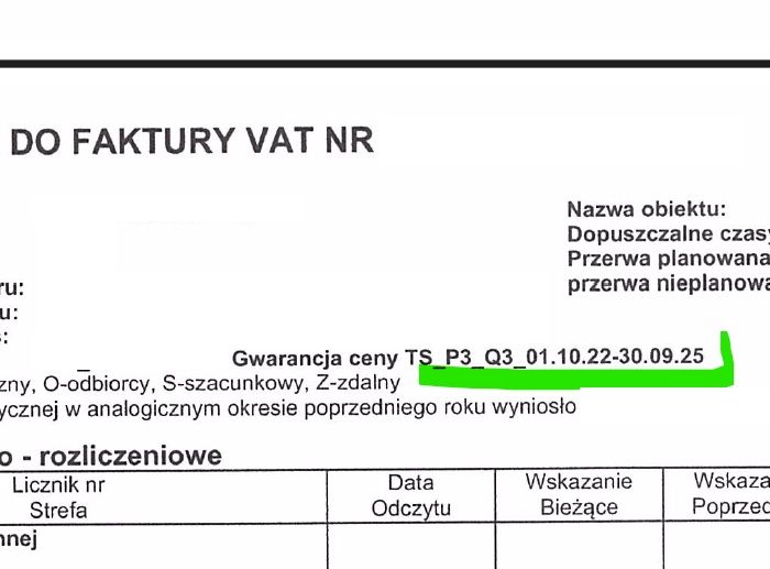

    >>21401232 W przypadku Taurona są 2 opcje, jakie można mieć na umowie << dotyczy Tauron sprzedaż, NIE DYSTRYBUCJA
    1. "Taryfa sprzedawcy", a tu obowiązują różne ceny, ale zazwyczaj powyżej 900 zł/MWh netto.
    2. "Cennik" o nazwie zbliżonej do EE_MSPc GSC B gwarancja ceny TS_P3_Q3 daty <<< te daty są ważne.
    Obie stawki powiązane są z umową główną.
    1. Jeśli masz "taryfę sprzedawcy", to okres wypowiedzenia umowy jest taki jak na umowie głównej (często 1-3 m-ce).
    2. Jeśli masz "cennik", to okres wypowiedzenia najczęściej to 3 miesiące i ostateczny możliwy termin podziękowania za cennik to właśnie ten określony w jego nazwie z uwzględnieniem okresu wypowiedzenia. Tzn. że jak masz tam 01.10.2022 - 30.09.2025, to najpóźniej 30.06.2025 możesz wypowiedzieć cennik i trzeba pamiętać, że nie może to być wypowiedzenie w trybie natychmiastowym.
    "Pseudo handlowcy" latają po firmach, obiecują boskie stawki i nie zważają na okres wypowiedzenia, a potem przedsiębiorca się dziwi, bo Tauron dowala karę adekwatną do utraconego zysku z niesprzedanych MWh. Sprawa tyczy każdego innego sprzedawcy (wszyscy mają kary umowne), ale akurat pytacie o Tauron sprzedaż.
    Oczywiście Tauron dystrybucja, tak samo jak inni dystrybutorzy, jest OSD (operatorem systemu dystrybucyjnego) na swoim rejonie i opłatę za dystrybucję zawsze płaci się u nich.
    Fragment faktury VAT z podkreśleniem tekstu „Gwarancja ceny TS_P3_Q3_01.10.22-30.09.25” na białym tle.
