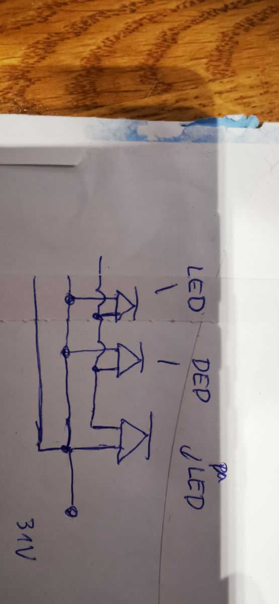

    Ręczny schemat lampek choinkowych LED z problemem technicznym.
    narysowalem poczatkowy Schemat lampek choinkowych Led. zagadka dla mnie jest jak to naprawic (nie pisac ze nie powinno sie bo sie uparlem i juz). aaa i zwroccie uwage, ze moje lampkimaja 4 przewód. Nie pali sie dokladnie co druga dioda i tu pojawia sie moja watpliwosci. poniewaz lampki sa wpiete tak jak w schemacie (nie sugerowac sie dlugoscia nozek diody, nie wiem gdzie mam plusa (potencjometr zostal w aucie wiec szkic jest pogladowy) ale suma sumarum. Nie wierze ze przepalilo sie 200 diod, wiec pytanie jak znalezc uszkodzona diode? I nie za bardzo rozumiem po co 4 przewód, szczególnie ze 3 sa zlutowane na poczatku) a Zasilacz na wyjsciu ma tylko +- czyli dwa przewody

    Nie ale zastanawiam sie nad kupnem NCV. Moja watpliwosci ezbudza fakt polaczenia diod. Jak na schemacie... Mam 2 palace sie a pomiedzy jedna która sie nie pali... Jak to wyjasnic? czy pomiar NCV cos wskaze? teoretycznie powinien...
    Bo te lampki są podzielone na segmenty, one nie są zasilane ani szeregowo, ani równolegle wszystkie na raz.

    a masz może schemat jak są podłączone ?
    I teraz dlaczego tak jak na moim rysunku diody 1 i 3 się świecą a pomiędzy nimi dioda się nie świeci....

    Posty: 4
    No wlasnie poleglem... Jak wida na schemacie pomiedzy dwoma palacymu sie dioda i jest jedna dead....

    Jak masz dostęp mierzysz napiecie na każdej z diod, na tej uszkodzonej będzie dużo za wysokie. Poza tym sprawdź czy faktycznie masz zasilanie tam, gdzie się nie świecą, może to wina modułu zasilania. Można sprawdzać też "testem diody" na mierniku.
