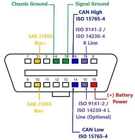

    Wiem, wiem klon. Po podłączeniu do gniazda OBD2 (Ford KA 1.3 benzyna 2001) zapalają się diody zasilania, moduł BT paruje się z telefonem. Włączam zapłon, odpalam APKę i... nic. No, prawie nic bo błyskają zielone LEDy. Po jakimś czasie pojawia się komunikat o braku łączności z ECU. Gdzieś wyczytałem, że kaczki łączą się za pośrednictwem protokołu J1850 (SAO, PWM ?). Kłopot polega na tym, że piny 2 i 10 nie są podłączone ani w gnieździe samochodu ani we wtyczce ELMa.
    Czy jest jakaś możliwość zamiany wtyczek w gnieździe? Lub inny patent? Może głupawe pytania zadaję szanownym Kolegom ale nie bardzo się na tym znam. Na koniec dodaję logi.

    SPrawdź jeszcze jaką masz wersje adaptera - elm identifier czy coś takiego.

    enhanced napisał:
    Może przelutuj piny 6 i 14 w elmie?
    Ale gdzie? NIE MAM wtyczek 2 i 10 w gnieździe OBD. Ta fotka z postu #12 jest z filmu z YT. U mnie wygląda tak jak na fot. z postu #1. Połączenia w ELMie pasują do mojego gniazda.
    Czy ktoś coś kiedyś...? Nie mam bladego pojęcia. Jedyne co zauważyłem, że był bity. Jeździdło kupione parę lat temu dla mamy. Słyszałem, że niektórzy zamieniają celowo piny w gnieździe uniemożliwiając tym samym dostęp do ECU. Dioda na kontrolce check engine też celowo zgnieciona.
    Narobiłem zamieszania (pewnie niepotrzebnie) bo nie lubię jak coś nie działa.
    Sąsiad przyjedzie to sprawdzę u niego.

    Mnie chodziło o przelutowanie tego co masz a nie zmiane :)
    można potem potrenować po rejestracji próby modyfikacji
    https://forum.fordclubpolska.org/archive/index.php/t-164054.html
    https://forum.fordclubpolska.org/showthread.php?t=204800
    http://www.mondeoklubpolska.pl/showthread.php...yfikacja-do-pracy-z-protoko%C5%82em-J1850-PWM
    ale tych pinów nie masz.
    Ogólnie trzeba by wybadać czy są komendy na te piny co masz czyli 6/14 czy da się wybadać czy ECU odpowiada.
