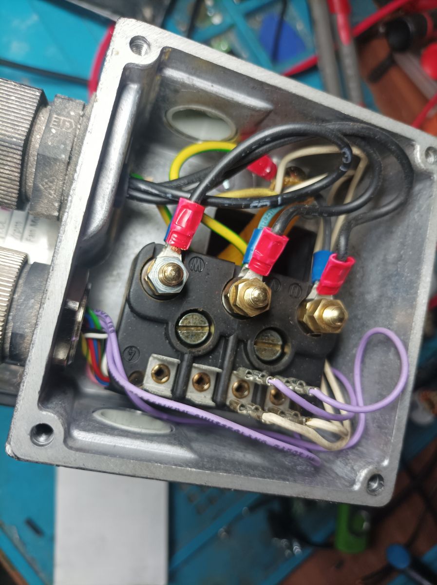

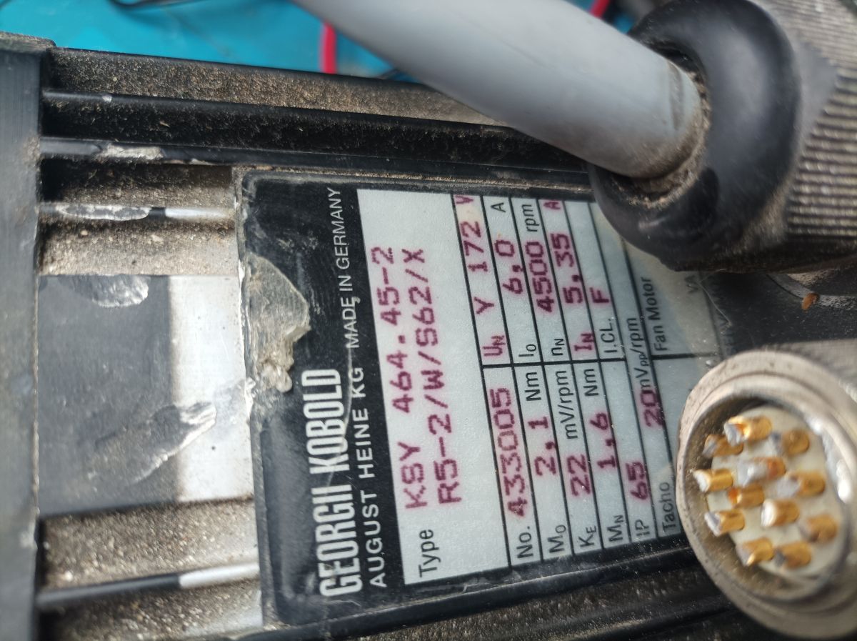

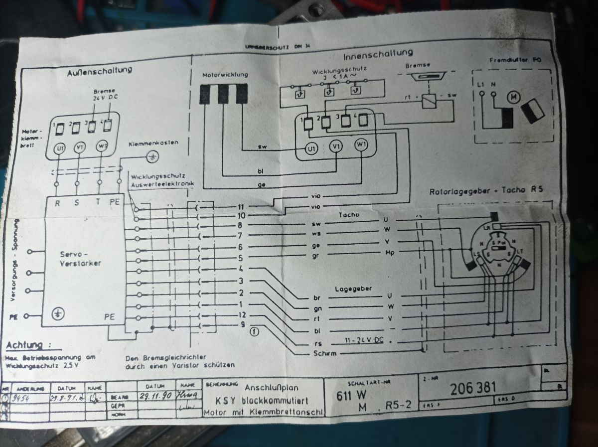

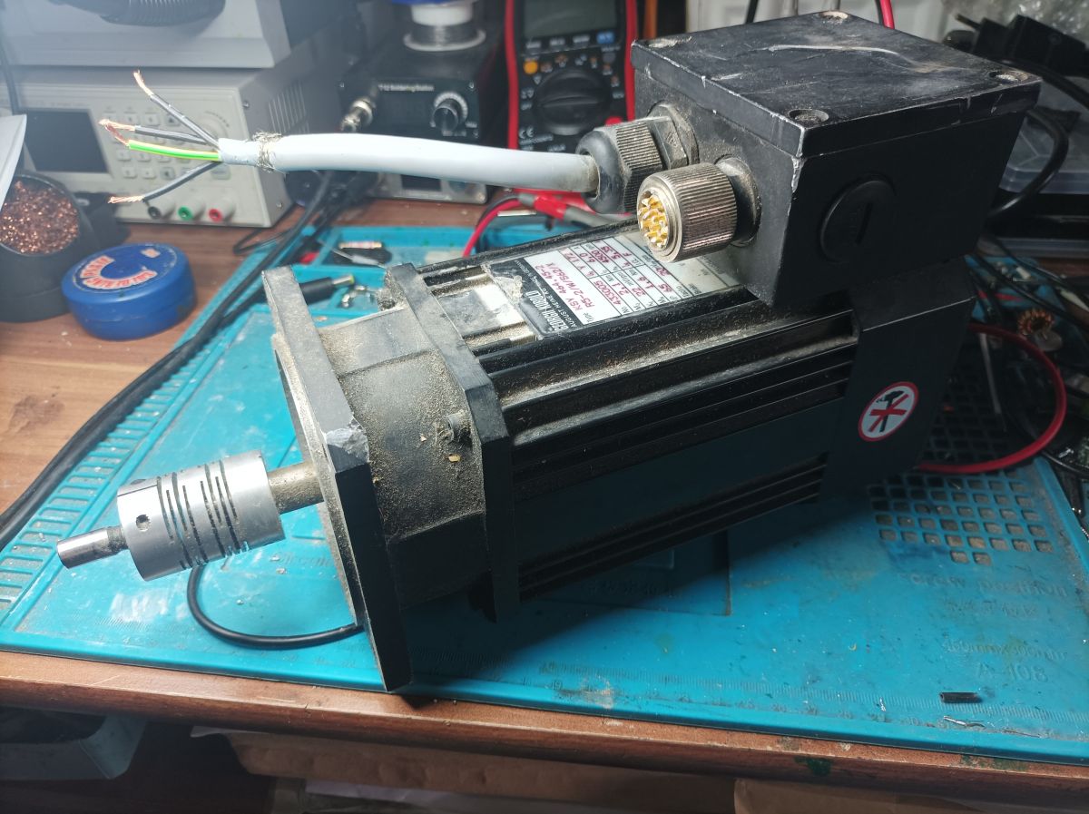

    Posiadam Servo Silnik Georgii Kobold KSY 464.45-2 R5-2/W/S62/X
    Nie siedzę w silnikach ale jak już coś mam to pasowałoby to uruchomić, ewentualnie znaleźć zastosowanie. Nie wiem czy jest sprawny dlatego jeszcze go do niczego nie podłączałem.
    Znalazłem tylko, że te silnika siedzą w maszynach CNC.
    Jak to uruchomić i czym wysterować tak aby sprawdzić czy działa.
    Servo silnik Georgii Kobold KSY 464.45-2 na stole warsztatowym Złącza elektryczne serwosilnika Georgii Kobold KSY 464.45-2. Schemat podłączenia serwo silnika Georgii Kobold KSY 464.45-2 Tabliczka znamionowa na serwosilniku Georgii Kobold KSY 464.45-2

    Bardziej chodzi mi o to żeby tym ruszyć, sprawdzić czy wszystko działa

    Tam masz silnik, tacho i enkoder chyba na 3 czujnikach halla. Czujniki i tacho możesz spróbować sprawdzić kręcąc za wałek ręką, wiertarką. Sam silnik potrzebuje sterownika, możesz próbował podłączyć go pod driver do BLDC, pytanie czy masz cokolwiek do takich silników? Możesz go też spróbować użyć jako prądnicy,

    Lepiej nie, bo masz zasilanie z 400V, a twój silnik chce 170. Można próbować ze zwykłego falownika zasilanego 230V, tyle że takie silniki szybko gubią synchronizm, może tryb wektorowy by coś pomógł.
    Ewentualnie może go spróbować dygnąć zasilaczem, robiąc ręczną komutację, jeśli tylko chcesz zobaczyć czy jakoś się ruszy.
    Możesz zbudować sam sterownik na Arduino, ale musisz ogarnąć końcówkę mocy na odprostowaną sieć (ok. 320V) i wypadało by pomiar prądu. łatwiej do takiego z halami, niż do back-emf lub do asynchronicznych z ogarnianiem sinusa. Chociaż z moich zabaw wyszło że z tym prądem to nie ma dużego problemu, w sensie silnik wcale nie chce go wziąć więcej niż ma napisane. Jak bierze więcej to szybciej kręci, jak szybciej kręci to komutacja jest częściej / częstotliwość rośnie i jest dobrze. Mówię bez obciążenia na wałku.

    https://sklep.akcesoria-cnc.pl/sterowniki-bldc-bezszczotkowe-230vac-c-2_4.html
    Pełno takich sterowników wszędzie, bo silniki BLDC coraz bardziej się rozpowszechniają. Sam ostatnio zakupiłem taki sterownik do uruchomienia silnika głównego maszyny drukarskiej Heidelberg. Tam jest silnik 2,2 kW 185 V. W tych sterownikach można obniżyc napiecie wyjściowe, ale to w zasadzie zbyteczne. Silnik zachowuje i właściwy moment obrotowy jak i regulację prędkości.
