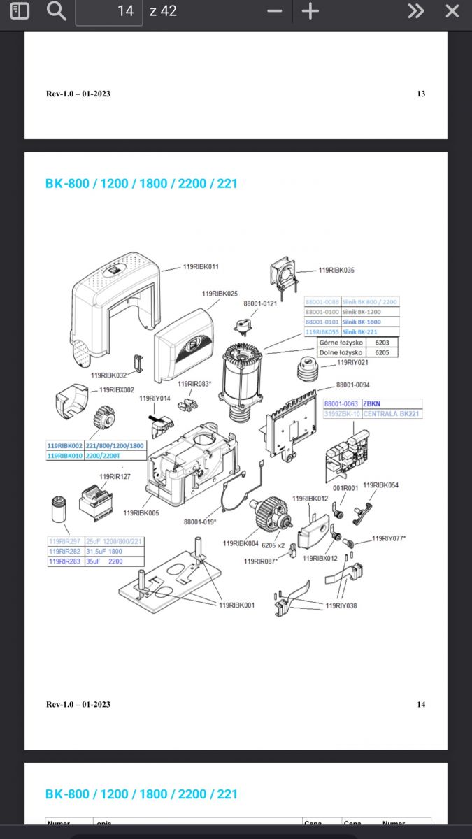

Odkopię trochę temat gdyż mam taką potrzebę. Silnik CAME który ale nie wiem do której bramy. Ma przewody dwa białe i jeden czerwony. Jaki kondensator i gdzie podłączyć.
Nie, dziękuję Przekieruj mnie tamDarek0026 napisał:Nie ma za co.
Darek0026 napisał:Wygląda na silnik od BK-1200.
Larry_088 napisał:logika mówi że biały to "W".Czerwony, Biały, Biały
Larry_088 napisał:A po czym to wygląda bo przeglądając katalog części do tych bram, silniki są identyczne.
Darek0026 napisał:logika mówi że biały to "W".
Larry_088 napisał:sorry pomyliłem się, miałem na myśli że czerwony to "W" czyli konsator podłączasz pod dwa białe. To oznaczenie "W" bierze się z tąd że na centrali konektor pod który powinien być podłączony czerwony jest oznaczone jako "W".Jaka to logika ;D Dwa są białe to który jest W? Tak na serio dostałem info na PW, że kondensator należy podłączyć pod dwa białe.
