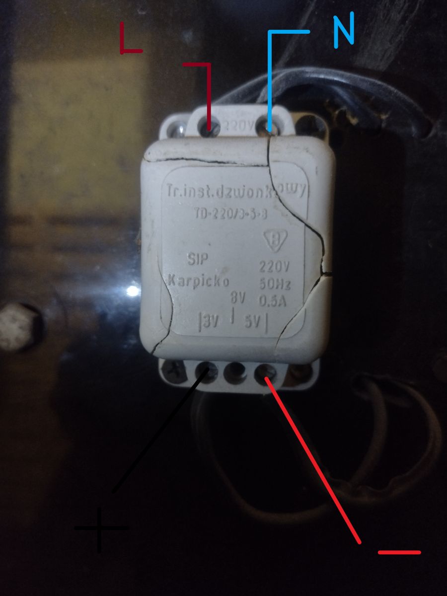

    W moim mieszkaniu/bloku nie działa dzwonek. Po zmierzeniu transformatora na zasilaniu jest 231V, natomiast na wyjściu 0V. Chciałbym zakupić nowy transformator, jednak nie wiem, o jakim napięciu jest wymagany. Domyślam się, że 8V, jednak jest to tylko mój domysł. Czy ktoś byłby w stanie stwierdzić na podstawie zdjęć, jaki transformator potrzebuję kupić? Bardzo dziękuję za porady.
    U góry posiada 2 zaciski na zasilanie 220V.
    Z dołu posiada 3x wyjścia zasilania do instalacji. Wpięty jest (od lewej) pierwszy oraz trzeci zacisk. Środkowy jest pusty.
    Zużyty transformator dzwonkowy z pęknięciami Zdjęcie transformatora instalacyjnego z widocznymi oznaczeniami elektrycznymi.

    8V
    Kup taki sam.

    soundexplorer napisał:
    Dziękuje za odpowiedź . Kupię 8V . Jednak "takiego" to podejrzewam że od 10-15 lat już nie ma
    Stary transformator dzwonkowy bez obciążenia dawał napięcie o amplitudzie około 15V (skuteczne około 11V), przy nominalnym obciążeniu (0,5A) - 8V (szeregowo połączone uzwojenia dające 3V i 5V, środkowy zacisk to ich połączenie). Na Allegro są takie (TD-230), ale cena dość wygórowana (>90zł) - chyba za to, że to zabytek. Jakkolwiek Ceneo.pl znajduje nie taniej... Zamel (producent) sprzedaje w cenie 150zł.

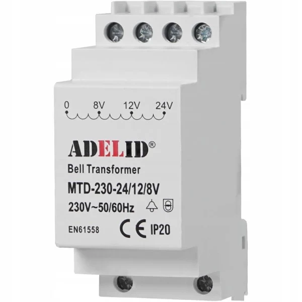

    Kup dowolny dzwonkowy który ma 8V.
    Przykład:
    Jaki transformator dzwonkowy kupić? Napięcie wyjściowe - zdjęcia
    Jeden kabelek pod zacisk 0 a drugi pod zacisk 8, kolejność dowolna.

    Zależy, jakie napięcie będzie dawał - było wykorzystywane 8V, więc jest potrzebny z takim napięciem, ale niekoniecznie taki sam.
    Można by jeszcze sprawdzić, co jest uszkodzone - te stare transformatory dzwonkowe łatwo się rozbiera, może tylko jakiś drucik się odczepił? Sprawdzałeś miernikiem uzwojenie pierwotne, ma przerwę? Jeśli nie, to jest do naprawienia, o ile pamiętam, on ma rozkładany rdzeń, i wtórne można łatwo przewinąć, ja dowijałem więcej zwojów, żeby mieć 2x 5V.
    Hm... teraz się dopatrzyłem, że on ma połamaną obudowę - to pewnie i w środku jakieś połączenie się urwało - pytanie, czy jest dostęp do końców uzwojeń, i czy obudowa da się skleić.
    Na Allegro znalazłem transformator o zbliżonych parametrach: PE3515-I-3.5VA-230V/9V za 18zł (27zł z wysyłką), ale on jest do wlutowania w płytkę drukowaną, i trzeba by do niego dorobić obudowę, żeby nie mieć napięcia sieci na wierzchu.
    Jest jeszcze kwestia, czy ten dzwonek potrzebuje napięcia przemiennego - może działałby równie dobrze przy zasilaniu stałym 5V? Bo takie zasilacze wtyczkowe są dużo tańsze...

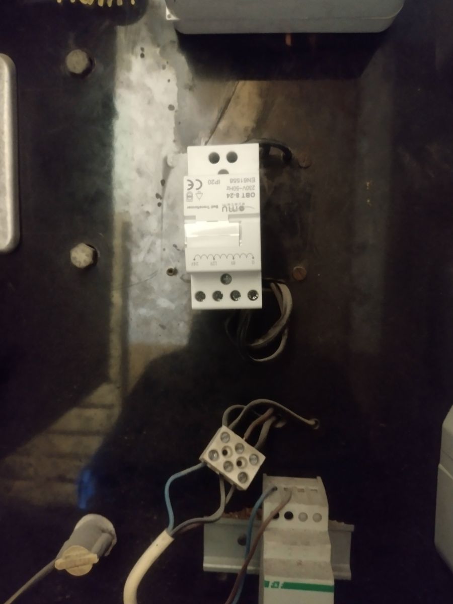

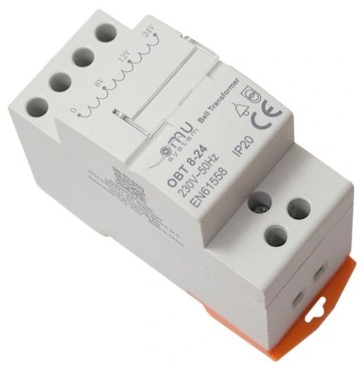

    Przepraszam ale naprawa urządzeń elektrycznych znacząco przekracza moje umiejętności. Wolę go wymienić tym bardziej że koszt nie duży.
    Sprzęt zakupiony. Troszkę inny niż na tamtym zdjęciu gdyż tamten nie posiada żadnej dziurki montażowej a w naszej prastarej rozdzielnicy PRL nie ma szyny DIN.
    Jak przyjdzie i zamontuje to napiszę jak mi poszło i czy rozwiązano problem.
    Transformator dzwonkowy OBT B-24 z zaciskami.
    To pewnie wypadnie jeszcze skombinować kawałek takiej szyny, albo poszukać czegoś zastępczego... on pewnie ma zatrzask, który może złapać za taśmę o szerokości 35mm i grubości około 1mm (czy nawet mniej - w pracy mam taką szynę, ale będę tam dopiero w poniedziałek) - zobacz https://en.wikipedia.org/wiki/DIN_rail

    Elo Mireczki . Koniec końców kupiłem transformator i przyjechał elektryk z mieszkaniówki który go założył . Montowany był na blachowkręta bez szyny DIN :D .Wszystko działa pięknie powiedziano mi żebym zgłosił się do mieszkaniówki z fakturą to mi oddadzą pieniądze . Dziękuje wszystkim za pomoc . Dzwonek działa .
    Transformator zamontowany na blachowkręta.
