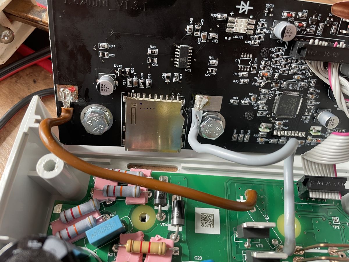

    Wnętrze nowego urządzenia elektronicznego z widoczną płytą główną i komponentami.
    Nowy KULON, będzie co modernizować :)

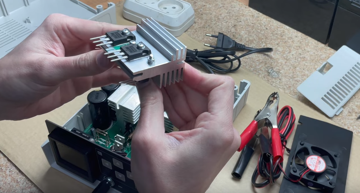

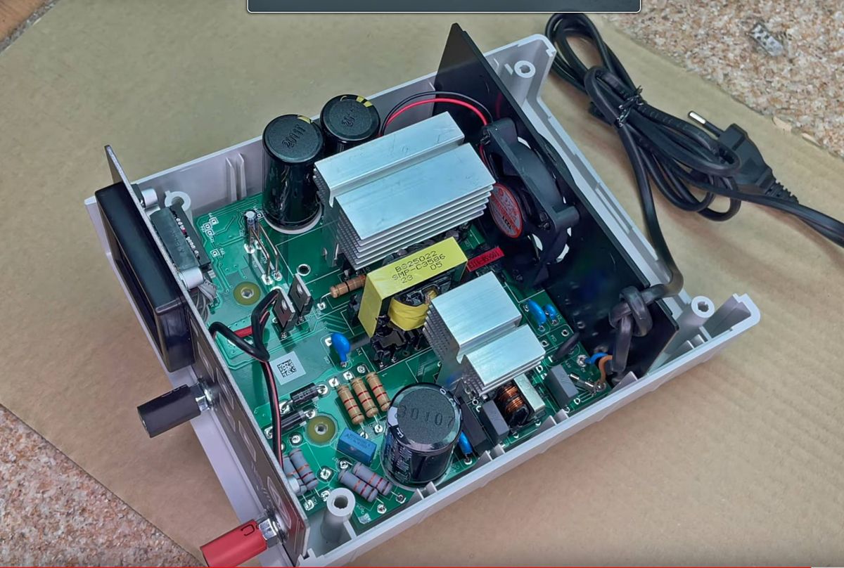

    Czy ja wiem 700 zł to chyba nie majątek... Nowy trochę droższy
    Na pewno bolączką 820 były kiepskie radiatory co tym razem poprawili.
    Osoba trzymająca radiator z przymocowanymi tranzystorami nad otwartym urządzeniem elektronicznym.
    Dodali drugi transformator.
    Osoba trzymająca radiator w rękach nad rozbudowywaną elektroniką.

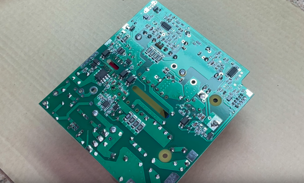

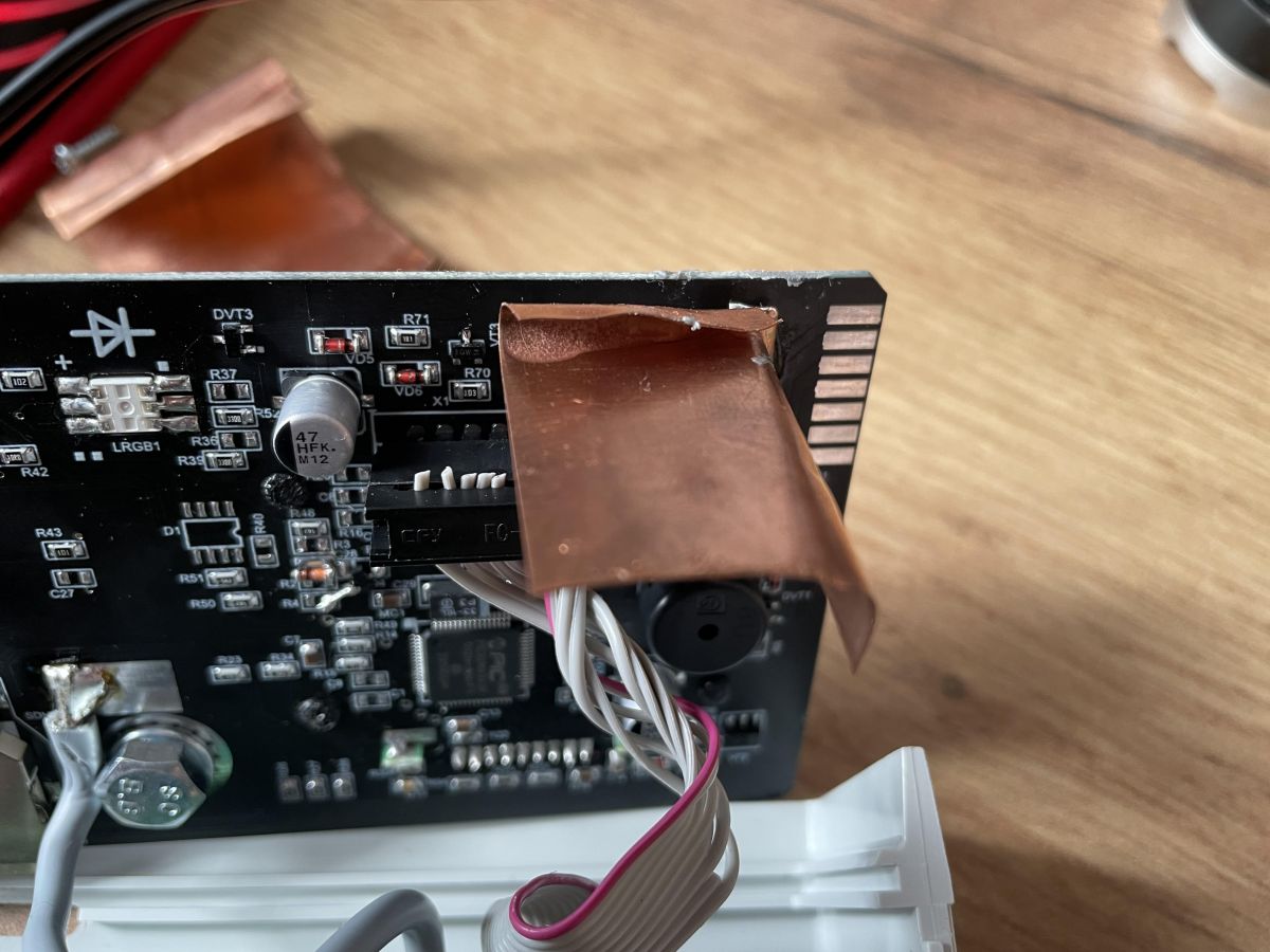

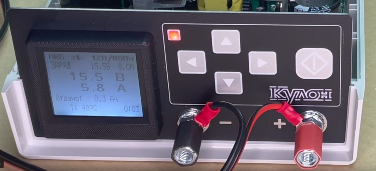

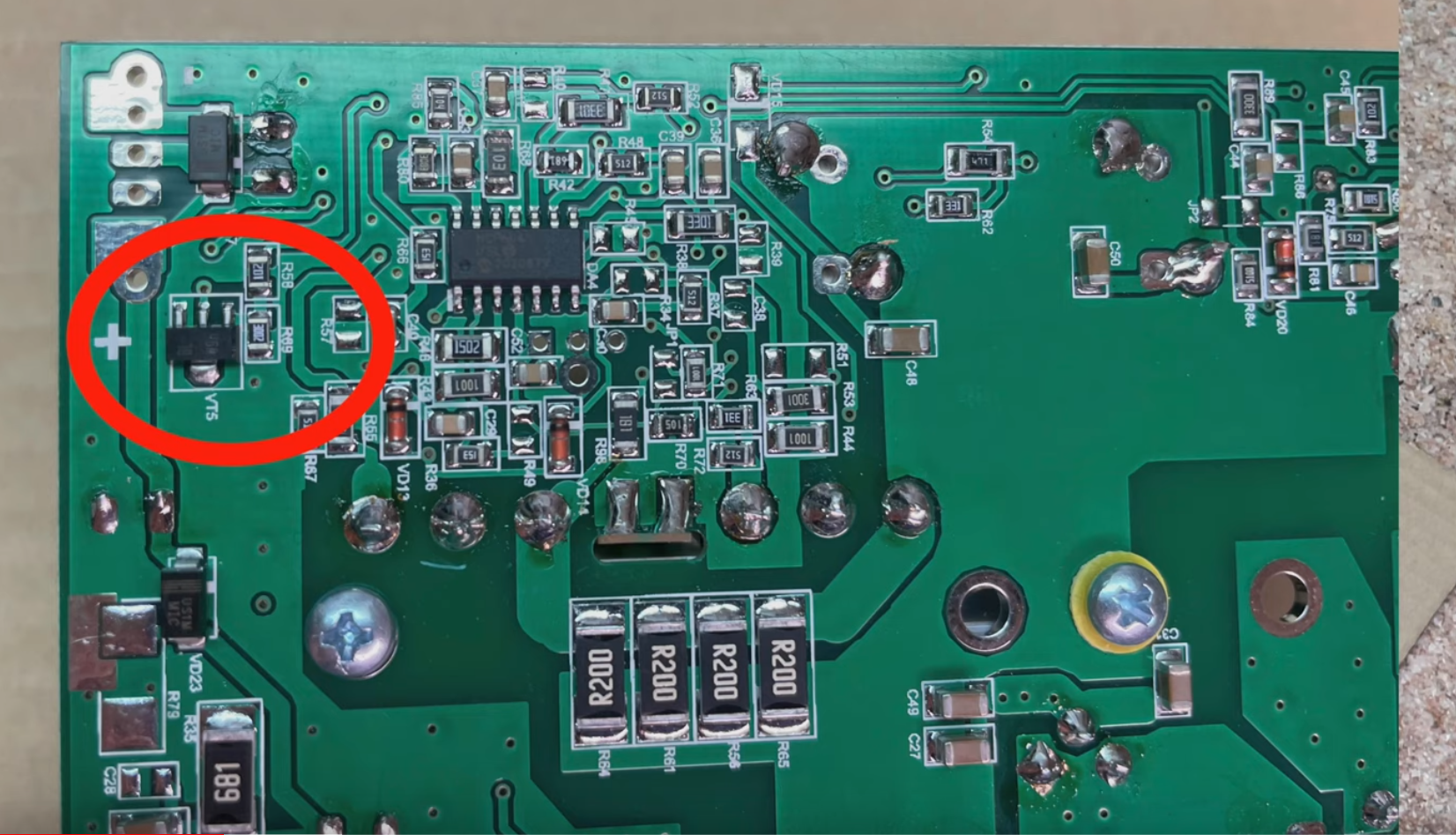

    Elektronika pod spodem płytki również uległa zmianom, dodano inny tranzystor sterujący wentylatorem. Na wyświetlaczu pojawiła się temperatura pracy Kulona:
    Elektroniczna płytka drukowana z zaznaczonym tranzystorem. Widok panelu sterującego urządzenia elektronicznego z wyświetlaczem pokazującym parametry pracy. Płytka drukowana z widocznymi elementami elektronicznymi.

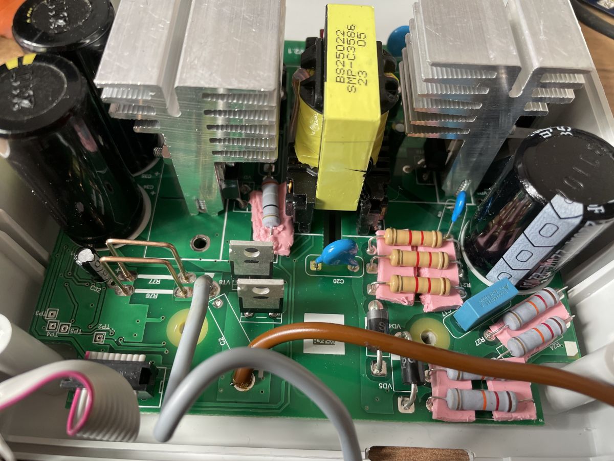

    Dodałem termopady pod elementy najbardziej się grzejące :
    Wnętrze urządzenia z dodanymi termopadami, większymi przewodami i radiatorem na tranzystorze.
    Wymieniłem wewnątrz urządzenia przewody zasilające akumulator na 3mm²
    Zbliżenie na wnętrze urządzenia z widocznymi modyfikacjami układu.
    Wnętrze urządzenia elektronicznego z dodanymi radiatorami i termopadami.
    Oraz dodałem radiator pod mocno grzejący się tranzystor na panelu przednim :
    Modernizacja urządzenia elektronicznego z dodatkowym radiatorem i termopadami
