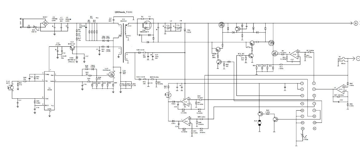

    Więc na początek potrzebujemy schemat. Jeśli ktoś posiada to bym prosił o podesłanie.

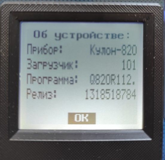

    Otrzymałem sprzęt. Oprogramowanie język ruski v.112.
    Zbudowany na 32 bitowy procesor Risc 80MHz PIC32MX340F512H.
    Modernizacja prostownika Kulon 820 po zakupie, oraz jego ustawienia eksploatacja..

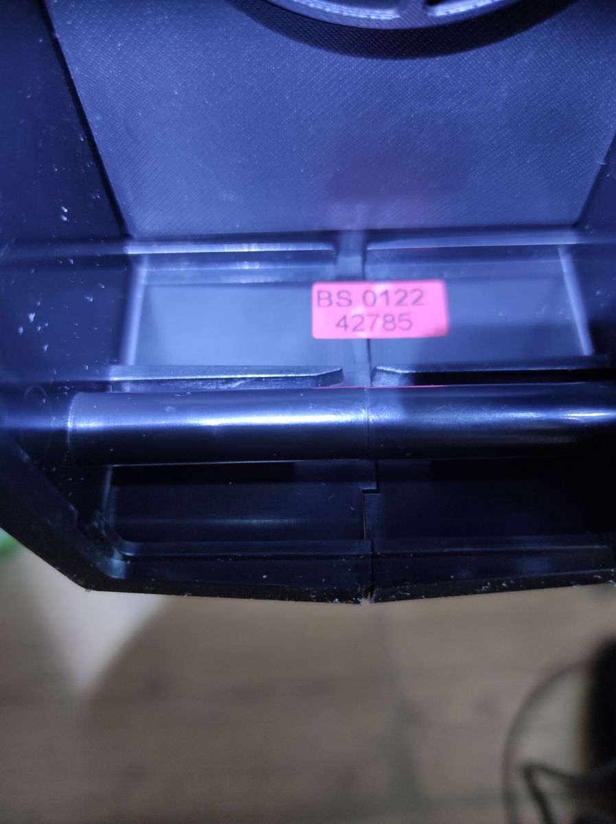

    Po zakupie najlepiej od razu zobaczyć nr Fabryczny, który się znajduje Na naklejce -plombie gwarancyjnej w pojemniku na przewody w obudowie. W moim wypadku
    Nr BS 0122 42785, od razu sprawdzamy na stronie producenta http://balsat.ru jakie uwagi zamieścił dla tego produktu, ale nic tam nie znajduje nawet softu po angielsku.
    Czy ktoś posiada en soft angielski i czy on działa poprawnie v.112 -jaki był powód wycofania tej wersji oprogramowania ze strony producenta?
    Czy ktoś testował soft v.115?
    Czy ten egzemplarz nie ma tych wad np ze sterowaniem wentylatora itp?
    Czy pozostaje mi tylko go rozebrać i samemu sprawdzić co w środku?

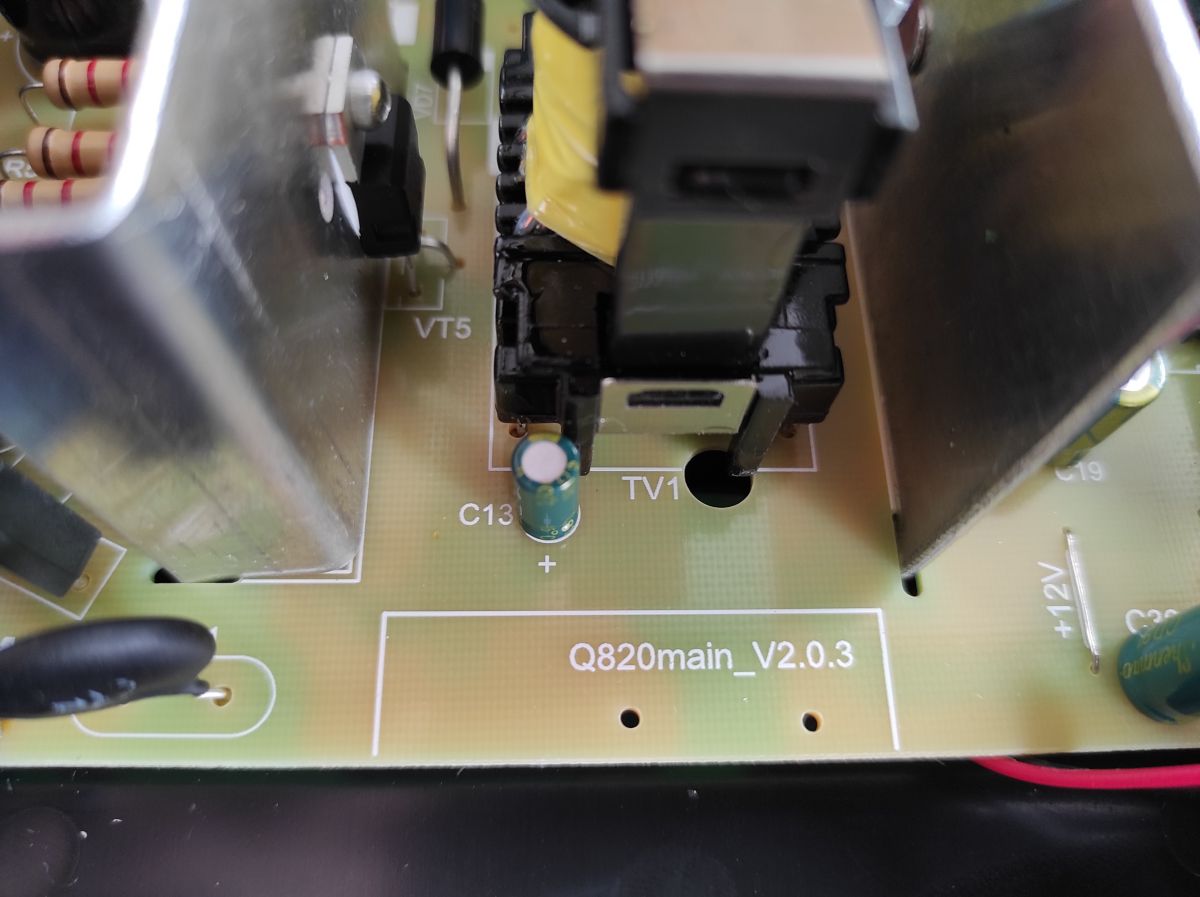

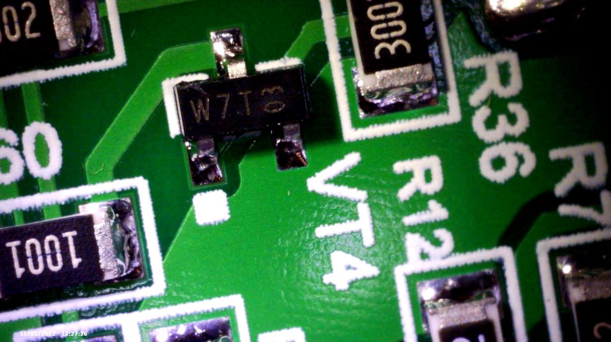

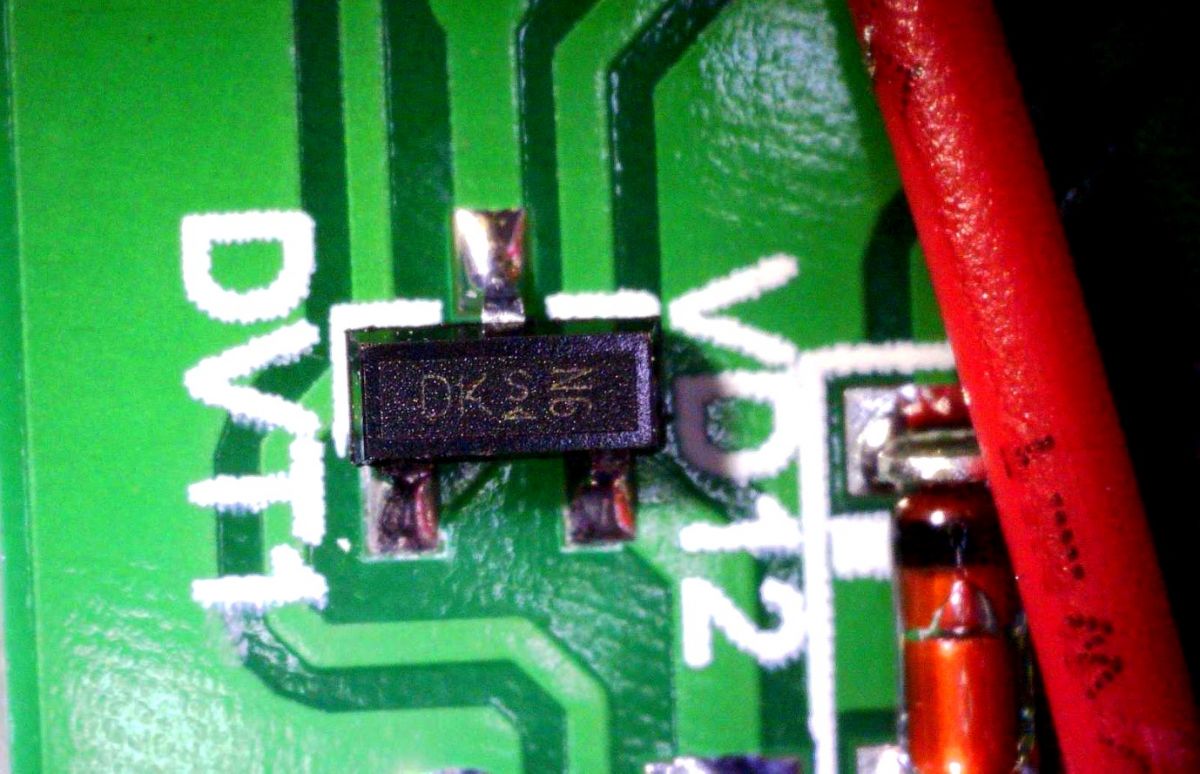

    Oto tranzystory jakie zamontowane DVT1 i VT4 i wentylator 12V 0.15A, oraz wersje płytek: sterującej K_812i_01_v1.0.5 i przetwornicy Q820main_V2.0.3. W załączniku zamieściłem zdjęcia płytek dla tych co będą mieli problem z naprawą.
    Modernizacja prostownika Kulon 820 po zakupie, oraz jego ustawienia eksploatacja.. Modernizacja prostownika Kulon 820 po zakupie, oraz jego ustawienia eksploatacja..

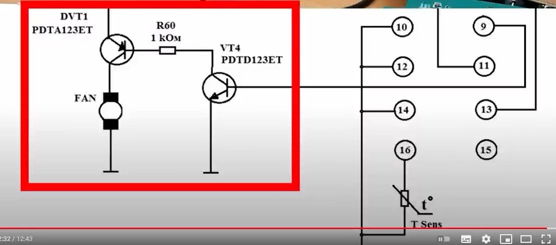

    Znalazłem Datasheet tranzystor VT4 PDTD123ET czyli 7T w obudowie SOT 23 NPN EC 50V; P 250mW
    Tranzystor DVT1 BCX42 czyli DKs w obudowie SOT 23 PNP EC 125V; P 330mW. Myślę że dobrze odczytałem jego oznaczenie, Datasheet poniżej.
    Tu kawałek schematu z filmiku w internecie tu zastosowane inne tranzystory starszy model do poprawy. Niektórzy stosują tylko zamiast oryginalnego wentylatora wentylator mniejszej mocy, wtedy nie ma potrzeby wymiany tranzystorów.
    [u]Myślę że sprawę wentylatora w tym urządzeniu mam z głowy, po prostu producent prawidłowo to wykonał -w starszych modelach było kłopot bo tranzystory nieodpowiednie zastosował.[/u] Jeśli się mylę poprawcie mnie.

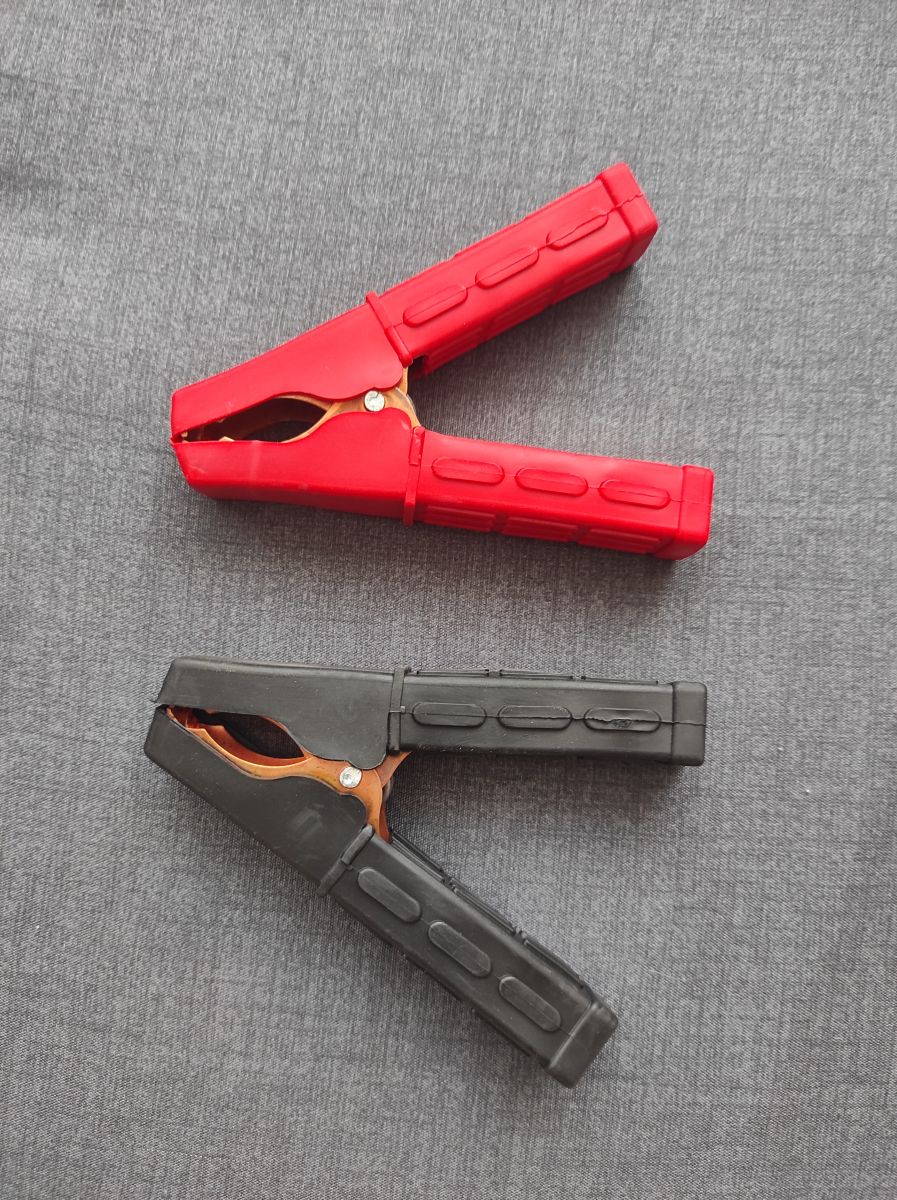

    Kolejna sprawa to przewody do podłączenia do akumulatora te trzeba dać grubsze od tych fabrycznych i te zaciski mizerne. Więc je wymienię oraz ten odcinek przewodów z przetwornicy do panelu głównego -te co idą potem do akumulatora z zacisków prostownika, ale to za parę dni. No i potem "kalibracja przewodów", ale o tym później.
    No i czas zmienić radiatory tranzystorów na porządniejsze bardziej wydajne -to z czasem zrobię.

    Obecnie znalazłem w sieci soft angielski Q820E110 - oryginalny ze strony producenta, Q820E111 i Q820112 -jeszcze ich nie testowałem, ale zajmę się im później. Wgrywa się plik Q820E110.NTF rozpakowany na kartę SD, wkłada się kartę do urządzenia i załącza się zasilanie prostownika - ładowanie softu odbywa się automatycznie (karta musi być sformatowana na Fat 32 - nie sprawdzałem jeszcze). Soft pobrałem z internetu - dlaczego producent go usunął ze swojej strony nie wiem? Chętnie poznam opinie o nim.
    Dołączam dwa kawałki schematu.

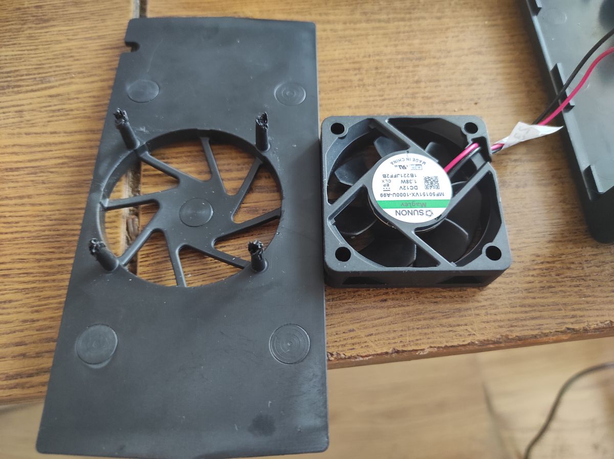

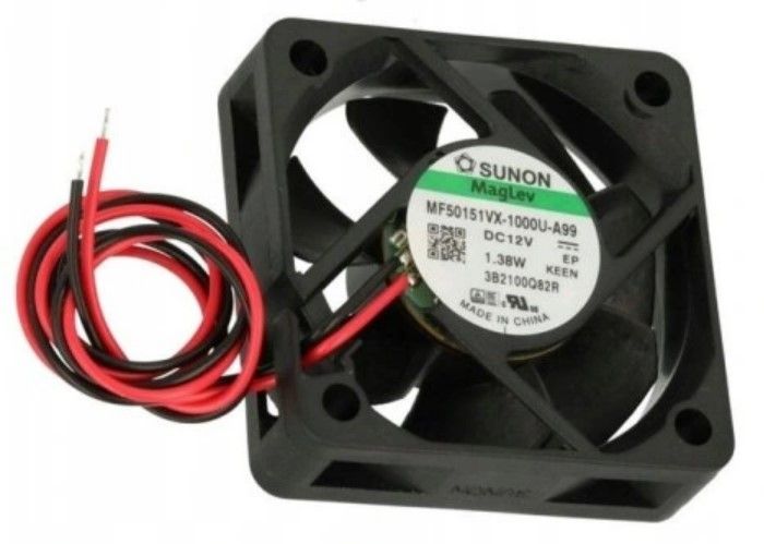

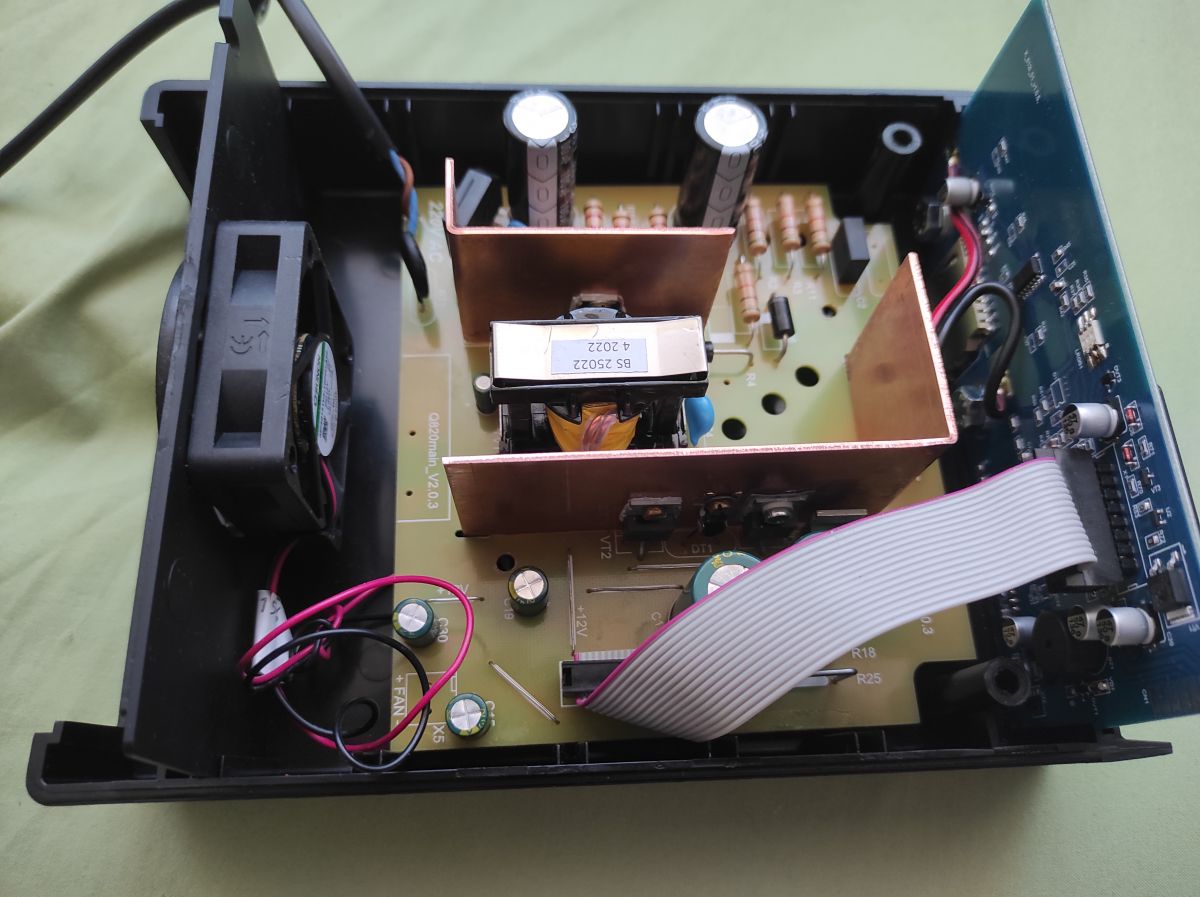

    Rozpatrywałem problem chłodzenia i radiatorów, układ rozmieszczenia radiatorów i kształt nie jest przypadkowy, oraz obieg powietrza z wentylatora.
    Owszem radiatory nie są zbyt wydajne i sposób zamocowania tranzystorów. Tego typu radiatorów bardziej wydajnych raczej ciężko od czegoś dopasować, właśnie ze względu na ich kształt i mało miejsca, oraz obieg powietrza jaki zastosował producent w urządzeniu, jak już to raczej bym się zastanowił nad układem zabezpieczającym prostownik przed awaria wentylatora -sprawa do przemyślenia.
    Opis wentylatora z Ali Express: "wentylator chłodzący; Model: FSY50S12H; napięcie znamionowe: DC 12 V; prąd znamionowy: 0,15A Typ silnika: DC bez szczotkowy; typ łożyska: łożysko ślizgowe; prędkość: 6000 obr./min Przepływ powietrza: 10,2 CFM; hałas: 33db; ciśnienie powietrza: 3.65 mm-H2O Materiał zewnętrzny: tworzywo sztuczne; czarny kolor; złącze: 2 biegun Rozmiar: 50x50x10mm/2 "x 2" x 0.4 "(L * W * H); waga netto: 20g".
    Na innym forum wskazano mi ten model wentylatora MF50151VX-1000U-A99
    Wymiary: 50x50x15mm, Rodzaj łożyska: magnetyczne Vapo; Napięcie pracy: 12V ;Rodzaj napięcia pracy: DC; Pobór mocy: 1,38W Wydajność: 17 CFM - 31,6m3/h Poziom hałasu: 38,1dB; Prąd znamionowy: 110mA; Prędkość obrotowa: 7200RPM; Wyprowadzenia: 2 przewody;Producent: Sunon; Certyfikaty: RoHS; Zakres napięcia pracy: 4,5÷13,8V;Długość przewodu: 300mm.
    Nowy radiator polecam nie zaszkodzi.
    "Oprócz wymienionych wyżej czynników konstrukcyjnych bardzo istotną rolę w procesie oddawania ciepła pełni materiał wykonania radiatora. Najbardziej popularnymi materiałami na radiatory, są aluminium i miedź. Zauważalna różnica pomiędzy tymi metalami tkwi już w samej przewodności cieplnej, która dla aluminium wynosi 200W/mk, a dla miedzi ok. 370W/mk. Taka własność wynika m.in. z tego, że miedź ma ponad trzykrotnie wyższą gęstość względem aluminium i wynosi ona 8940kg/m3." -fragment opisu z internetu.
    [u]Czy go wymienić na bardziej wydajny? -większość osób zaleca,[/u] może jakieś konkretne propozycje?
    Wiec może wykonać radiator z miedzi w tym samym kształcie,a resztę roboty wykona wentylatorek?

    Puki co wymienię przewody w prostowniku na grubsze i ten odcinek z przetwornicy do zacisków i do akumulatora, oraz krokodylki z izolacją ochronną.

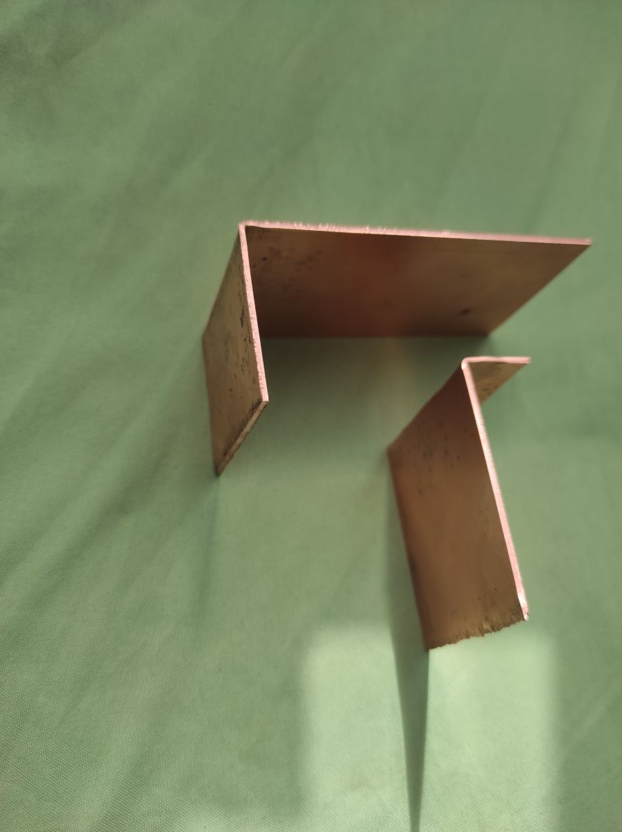

    Można też wymienić radiatory na miedziane nie zaszkodzi mimo zamatowania bardziej wydajnego wentylatora.

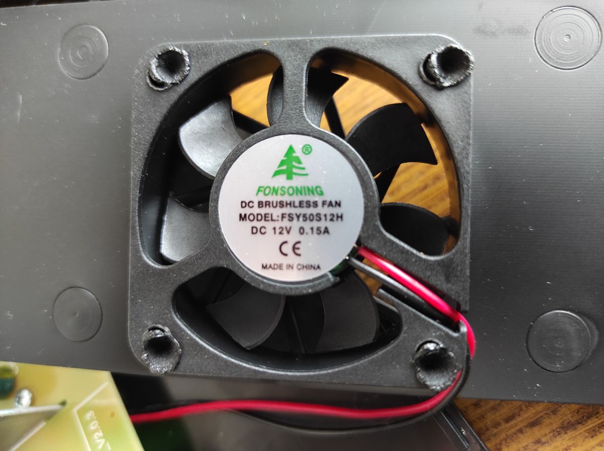

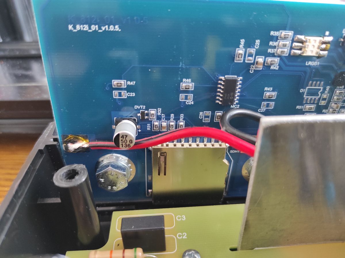

    Wymieniłem wentylator był osadzony na 4 plastikowych nóżkach w obudowie pasuje rozstaw do tego nowego. Przy montażu sprawdźcie, w którą stronę wieje wentylator.
    Nawiew powinien być do środka urządzenia.

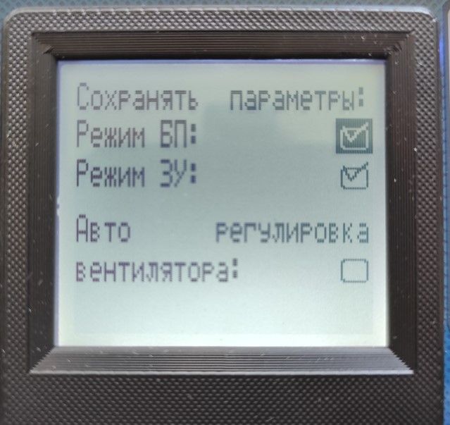

    Czy sprawdzę wentylator po wymianie i jestem w stanie go sprawdzić nie podłączając akumulatora do prostownika na oryginalnym sofcie?
    Chodzi mi uruchomić go z menu lub ustawić go tak żeby działał non stop po włączeniu do sieci prostownika?
    Czy działa tylko po uruchomieniu cyklu ładowania?
    Odpowiedz tkwi w instrukcji oczywiscie tego fragmentu w polskiej brakuje tego fragmentu.

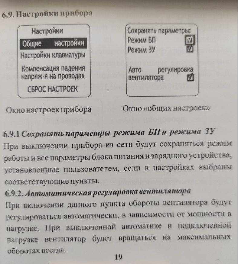

    Wynika z tych ustawień że najpierw należy wybrać ustawienia wentylatora.
    1. Pierwsza opcja ustawień to praca wentylatora podczas używania urządzenia jako zasilacz -wybieramy tą opcje zaznaczając ją.
    Gdy wybierzemy tą opcje, wentylator po uruchomieniu zasilacza działa non stop na maksymalnych obrotach, aż do wyłączenia pracy zasilacza.
    2. Druga opcja ustawień to praca wentylatora podczas używania urządzenia jako prostownik -wybieramy tą opcje zaznaczając ją.
    Gdy wybierzemy tą opcje wentylator po uruchomieniu urządzenia jako prostownika działa non stop na maksymalnych obrotach, aż do wyłączenia cyklu ładowania.
    3. Ta opcja to po prostu automatyczne sterowanie obrotami wentylatora podczas wcześniej wybranych opcji kiedy ma pracować wentylator -podczas pracy urządzenia jako zasilacz i prostownik.
    Nie polecam jej włączać niech wentylator pracuje non stop na max obrotach podczas gdy urządzenie pracuje, jak kto woli to wybiera tą opcje i wtedy włączy się automatyczna regulacja obrotów wentylatora, przy wybranych trybach pracy urządzenia jako zasilacz i prostownik.

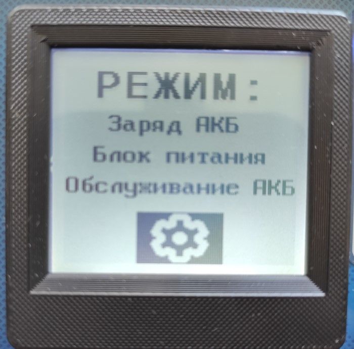

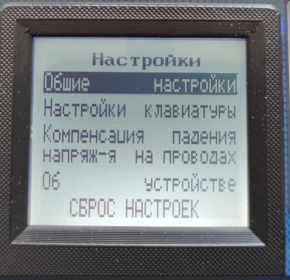

    Braku elementy w instrukcji obsługi:

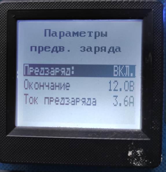

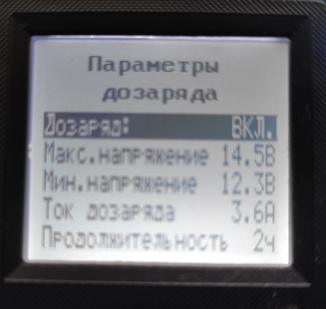

    Tryb pracy:
    1. Ładowarka.
    2. Zasilacza.
    3. Obsługi akumulatorów serwis -ładowanie i rozładowanie akumulatora.
    4. Ustawienia urządzenia
    (zębate koło)

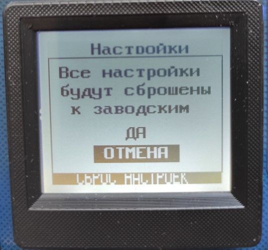

    Wybieramy opcje 4. Ustawienie urządzenia i mamy do wyboru:
    4.a Ustawienia wentylatora
    4.a.1. Pierwsza opcja ustawień to praca wentylatora podczas używania urządzenia jako Ładowarka -wybieramy tą opcje zaznaczając ją.
    4.a.2. Druga opcja ustawień to praca wentylatora podczas używania urządzenia jako zasilacz -wybieramy tą opcje zaznaczając ją.
    4.a.3. Ta opcja to po prostu automatyczne sterowanie obrotami wentylatora podczas wcześniej wybranych opcji kiedy ma pracować wentylator -podczas pracy urządzenia jako zasilacz i ładowarka.

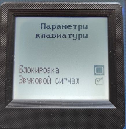

    4.b Ustawienia Klawiatury
    4.b.1. Opcja blokowania klawiatury
    4.b.2. Dzięki klawiatury
    Można włączyć lub wyłączyć blokadę klawiatury (opisana w instrukcji), druga opcja do włączenia dźwięków klawiatury.

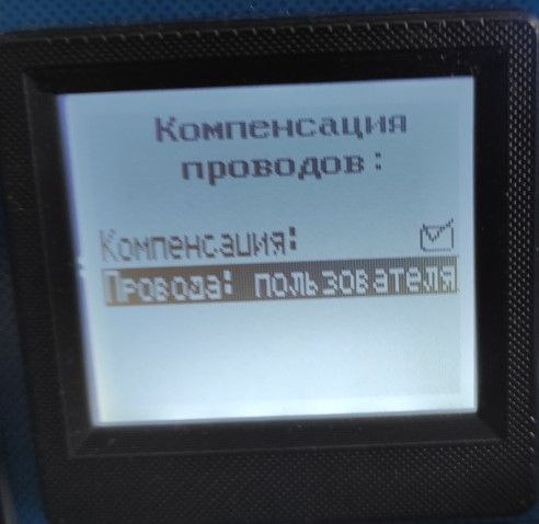

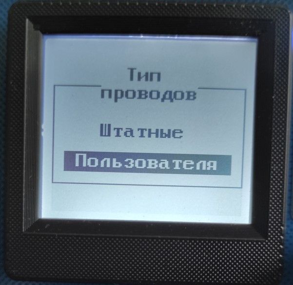

    4.c Kompensacja przewodów
    4.c.1 Ikonka załączenie kompensacji.
    Załączyć tą ikonkę żeby można było wykonać kalibrację.
    4.c2 Kompensacja przewodów -kalibracja napięcia na przewodach.
    Wybieramy ta opcje.
    4.c.2.b.1 Typ przewodów.
    4.c.2.b.1.aTyp przewodów "Шtatныe" -jakieś "fabryczne standardowe?".
    4.c.2.b.1.b Zastosowane obecnie przewody -wybieramy tą opcję.

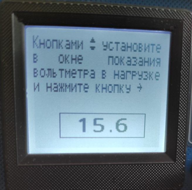

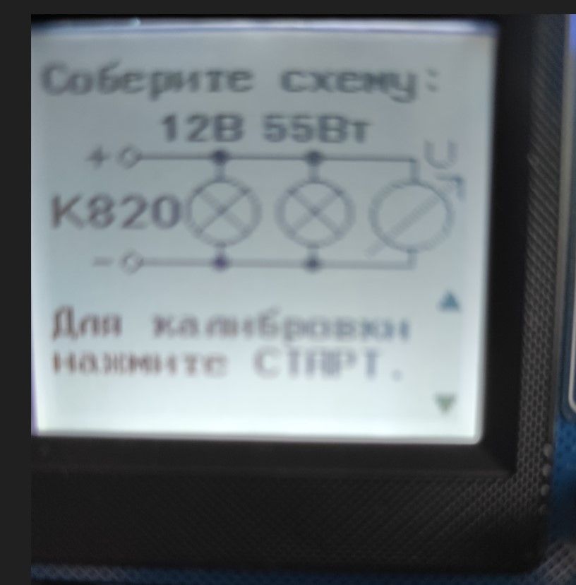

    Pojawia się opis i schemat jak wykonać układ pomiarowy.
    Czyli do przewodów podłączyć dwie żarówki 55W równolegle i miernik napięcia.
    Wciskamy klawisz C i pojawia się okno w którym możemy ustawiać napięcie zgodne ze wskazaniem naszego przyrządu pomiarowego Woltomierza.
    Uwaga: Kalibracja zostanie przerwana gdy mamy niewłaściwie obciążony prostownik żarówkami.

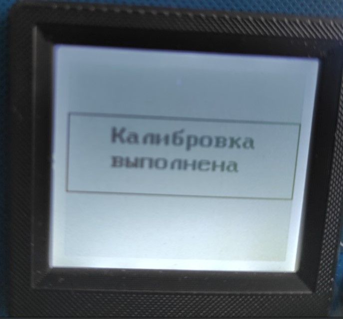

    Gdy ustawimy napięcie zgodne ze wskazaniem miernika zatwierdzamy je.
    Wtedy pojawia się komunikat jak wszystko zostało właściwie zrobione.
    Mamy wykonaną prawidłowo kalibracje przewodów.
    4.d Informacje i wersji soft
    4.e Reset urządzenia do ustawień fabrycznych
    4.e.1 Opcja zatwierdza przywrócenie ustawień fabrycznych.
    4e.2 Opcja pozwala nam wyjść bez resetu do ustawień fabrycznych.

    Możemy przystąpić do ustawień prostownika tryb pracy Ładowarki.

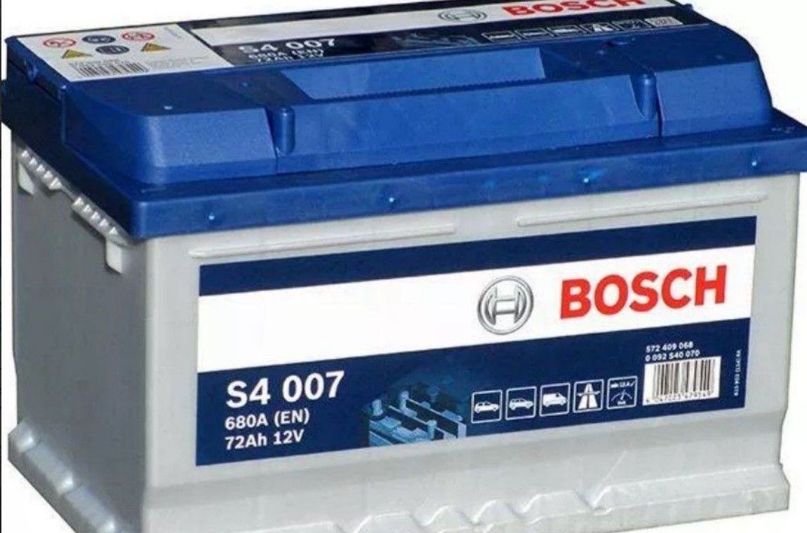

    Do tego celu mam swój akumulator Bosch S4 007 12 V72Ah 670A z Lipiec 2020.
    Jest to akumulator kilku letni zima często się rozładowywał być może z powodu zwarcia w aucie, lub z powodu warunków atmosferycznych, ostatnio go ładowałem i od tamtej pory na razie nie mam z nim problemu.
    Więc uważam że traktuję go jako sprawny i w dobrym stanie.

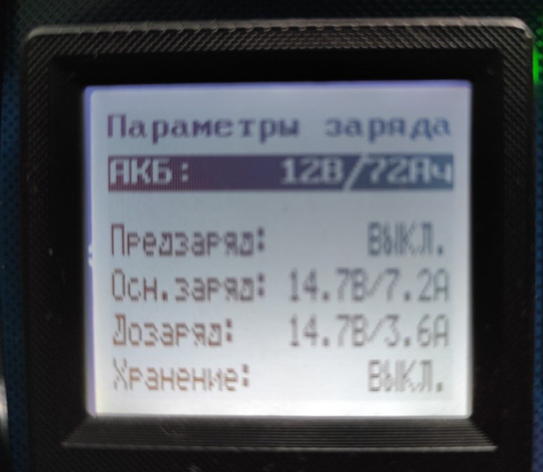

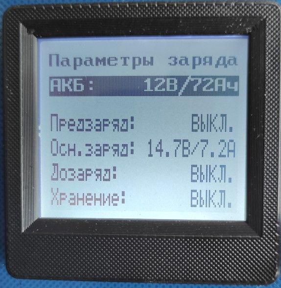

    Ustawienia ładowanie akumulatora.

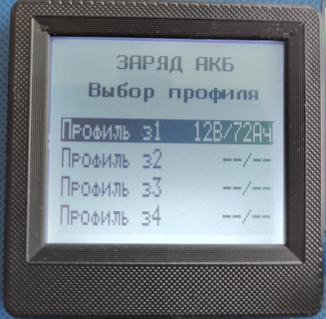

    1. Ładowarka -pierwsza opcja od góry.
    1.1Lista Programów
    Pojawia nam się okno z programami do ładowania akumulatorów -musimy je sami stworzyć max do 4 list.
    1.1Wybieramy pierwsza pozycje na liście i wchodzimy do niej.
    Mamy do wyboru:

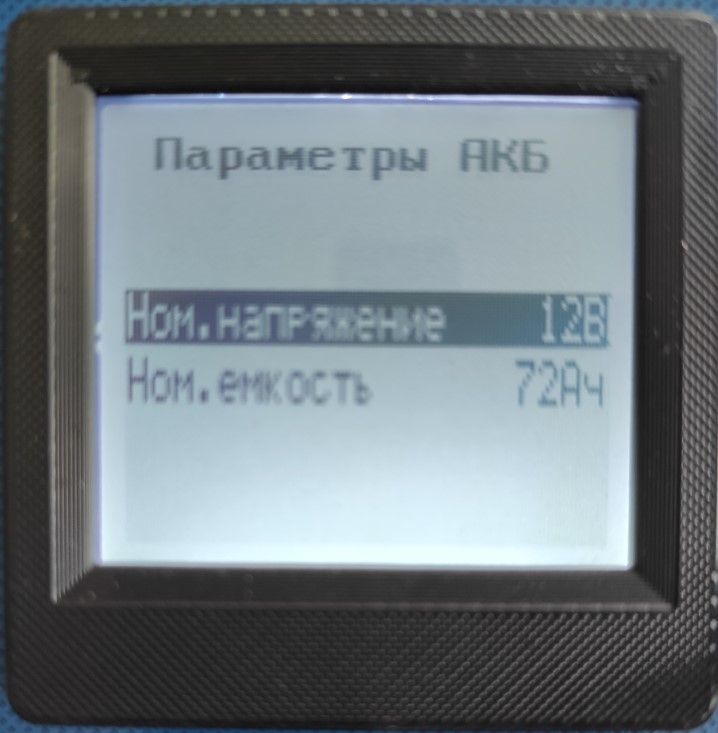

    1.1.a. Typ akumulatora.
    Ustawiamy napięcie i pojemność akumulatora.
    W moim Wypadku to 12V i 72 Ah.
    1.1.b. Ładowanie wstępne.
    U mnie wyłączyłem. Stosuje się je do rozładowanych akumulatorów poniżej 12V,
    Można tam te parametry zmodyfikować jak prąd wstępnego ładowania i napięcie do którego nasz kulon ma akumulator wstępnie naładować.
    1.1.c. Ustawienia parametrów ładowania.
    Po wpisaniu parametrów w poprzednim programie czyli typ akumulatora parametry ustawia automatycznie program -jest możliwość ich korekty ustawień u mnie ustawił takie parametry:
    1.1.c.1. Parametry maksymalne ochronne dla ładowania akumulatora.
    1.1.c.1. Max napięcie.
    1.1.c.2. Max prąd ładowania.
    1.1.c.3 Czas trwania ładowania.
    1.1.c.4. Ładowanie asymetryczne
    Wyłączone. Co tu ustawiamy gdy włączymy ta opcje:
    1,1,c,5,a Włączenie tej funkcji.
    1,1,c,5,b Prąd ładowania.
    1,1,c,5,c Czas trwania impulsu rozładowującego w sekundach.
    1,1,c,5,d Czas trwania wartość w % impulsu rozładowującego w stosunku do impulsu ładującego.
    1.1.c.5. Maksymalny prąd lub napięcie naładowania akumulatora
    Po osiągnięciu jednego z maksymalnych parametrów którego zakończony jest proces ładowania. Można tu ustawić prąd lub napięcie samemu w/g jakich parametrów zakończy się proces ładowania.
    1.1.c.5.a. Ustawienie napięcia.
    1.1.c.3.b Ustawienie prądu.
    1.1.d. Doładowanie akumulatora
    Służy do ładowania końcowego nasycania akumulatora. Czyli opcja wysycania akumulatora po zakończonym programie ładowania. (Czas ustawiać na 2-3 godziny).
    Proponuje ustawiać parametry sugerowane przez kulon.
    1.1.e. Ładowanie akumulatora przechowywanego.
    Czyli opcję tą włączamy gdy chcemy po skończonym procesie ładowania pozostawić akumulator podłączony pod prostownik, warto ustawić go na 13,2V żeby prostownik nie pobierał prądu z akumulatora.
    Uważam że te ustawienia wystarczą do naładowania opisanego akumulatora sprawnego. Proszę o ewentualne uwagi do części tego opisu, nim opisze dalszą część ustawień i proces ładowania tego samego akumulatora zasiarczonego itp.
    Ale to potem. Proszę o uwagi, ja nie jestem ekspertem od akumulatorów -jestem zwykłym użytkownikiem.
    Akumulator rozładował się do 11,5V na parkingu w aucie -pierwsze ładowanie za mną 16h, to teraz poczekamy na efekty.

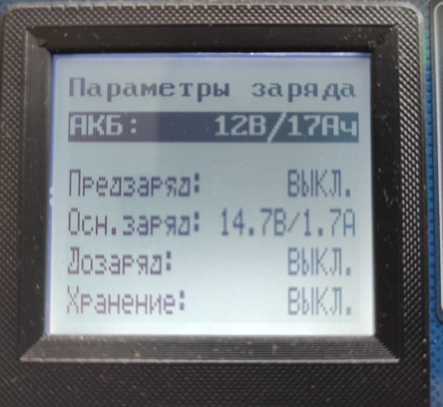

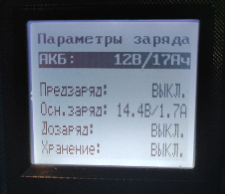

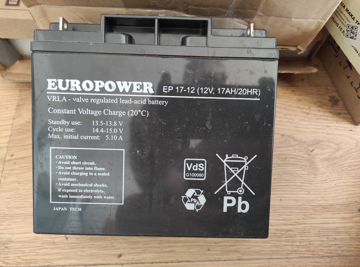

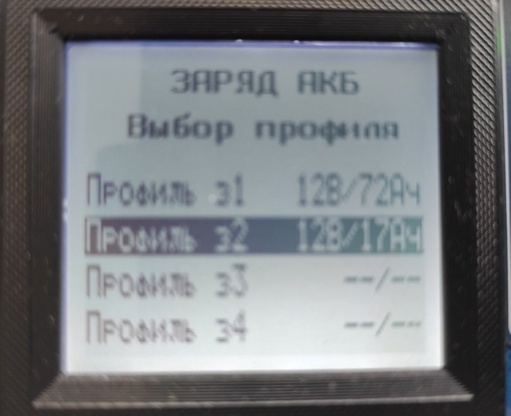

    W miedzy czasie opiszę ustawienia dla akumulatora żelowego EUROPOWER EP 17-12 (12V, 17AH/20HR czyli 17 Ah 12V. Akumulator typowy do pracy w systemach alarmowych z zasilaczem buforowym gdzie jego zakres pracy napięcia to 13,5V do 13,8V.
    Obecnie akumulator używany stary data produkcji nie znana obecnie bez odciążenia pokazuje 11,48V. Za chwile sprawdzę co sugeruje Kulon jakie ustawienie i czas go zwykłym programem naładować.
    Więc umieściłem go pod pozycją 2 na liście programów. 1.1
    Co kulon sugeruje w programie 1.1.c.1. Max napięcie.po wybraniu typu akumulatora EP 12V 17Ah, 14,7V
    Ja zmodernizowałem napięcie ładowania na 14,4V - myślę że to wystarczające napięcie dla akumulatora żelowego. Producent akumulatora dopuszcza jak widzicie na zdjęciu akumulatora napięcie ładowania od 14,4V do 15V.

    60jarek napisał:
    Natomiast zastosowane diody (1N4007) US1M 1A/1000V 75ns można zastąpić tymi szybszymi ES1D)1A/200V 35ns -ja proponuje te ES1J
    Co miałaby poprawić ta zmiana? Akurat w tym miejscu lepiej sprawdza się wolniejsza dioda.
    Zastanawia mnie też potrzeba wymiany przewodów. Można by szukać uzasadnienia gdyby urządzenie miało być wykorzystywane jako zasilacz precyzyjny, ale jako ładowarka akumulatora? Po co?
    Czy te załączone przez producenta są aż tak cienkie?
    Przecież w początkowej fazie ładowania, nawet na maksymalnym prądzie ładowarka działa jako źródło prądowe kompensując spadek napięcia na przewodach.
    W końcowej fazie napięcie rośnie dążąc do wartości ustalonej dla akumulatora kwasowego (chyba ok. 14,5V, nie pamiętam).
    W pobliżu tej wartości prąd ma już niewielką wartość a co za tym idzie spadek napięcia na przewodach staje się pomijalnie mały.
    Co do radiatorów, to producent mógłby umieścić je tak, by wdmuchiwane powietrze musiało zmieniać kierunek muskając powierzchnię blachy. Przydałyby się rozcięcia czy wygięcia tworzące tunel dla powietrza chłodzącego.
    Nie wiem, czy załączony schemat jest dziełem inżynierii wstecznej Kolegi autora, czy został znaleziony w sieci.
    Zastanawia mnie tranzystor npn z emiterem na (+) zasilacza. Jego baza polaryzowana jest od strony masy, czyli odwrotnie niż gdyby chodziło tu o przewodzenie.
    Zresztą, gdyby przewodził to odłączyłby szeregowy tranzystor MOS.
    Dioda narysowana jako zwykła, równolegle do CE w/w tranzystora powinna być wrysowana jako dioda Zenera o napięciu nie wyższym niż 15V.
    Jest tu jeszcze parę "ciekawostek" ale rozdzielczość schematu uniemożliwia bardziej wnikliwą analizę.

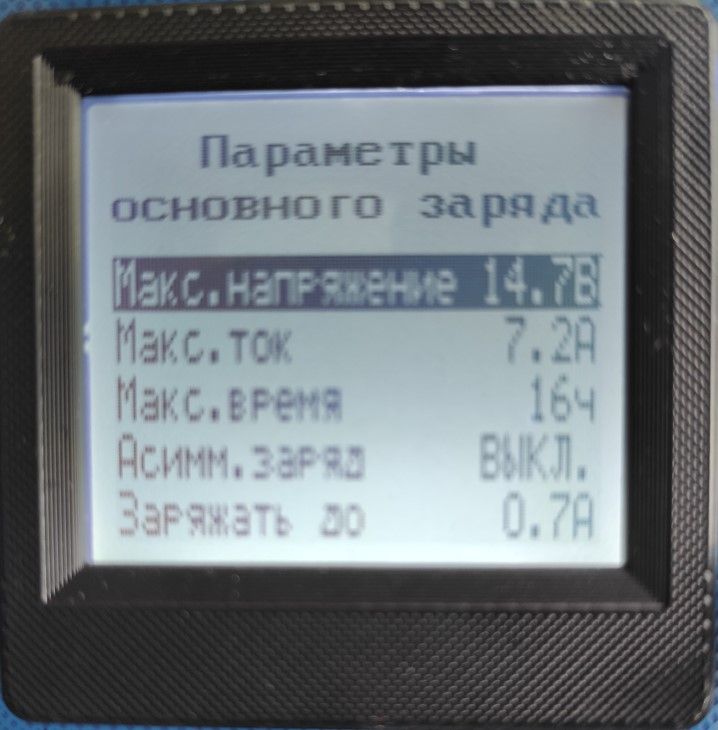

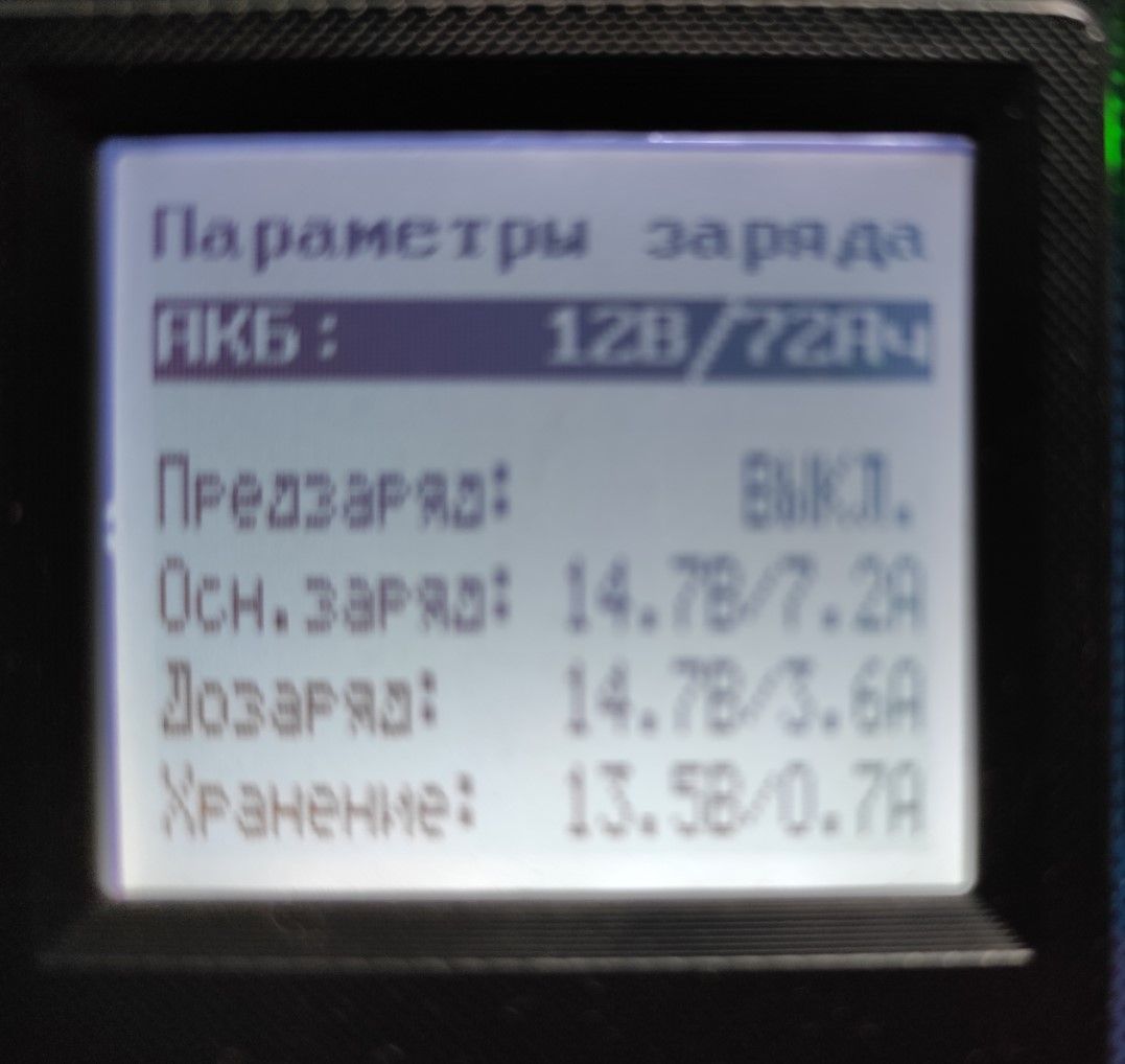

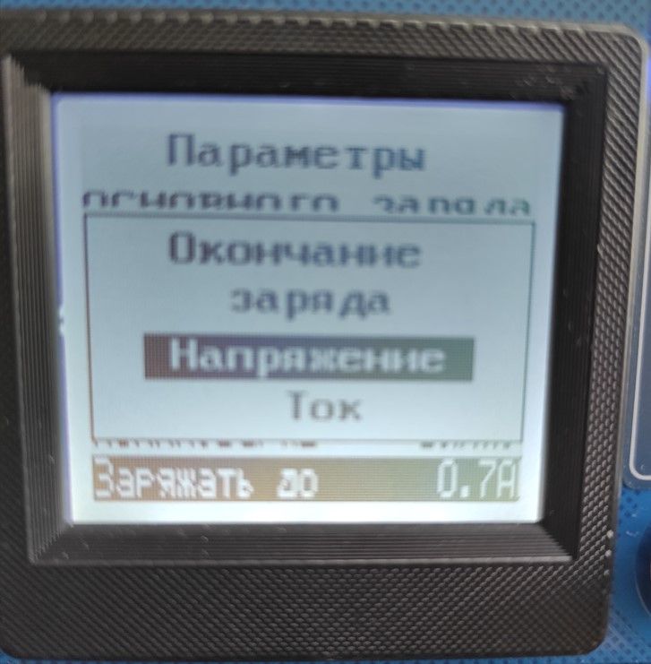

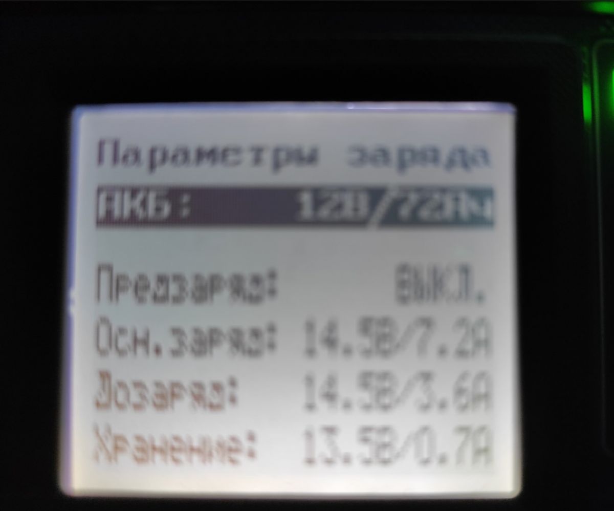

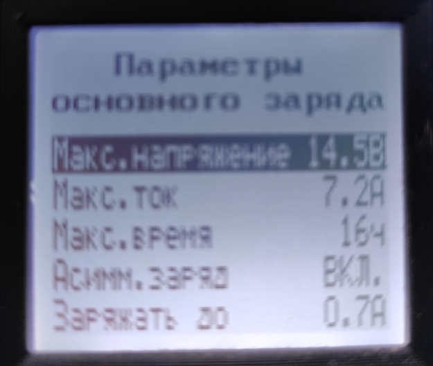

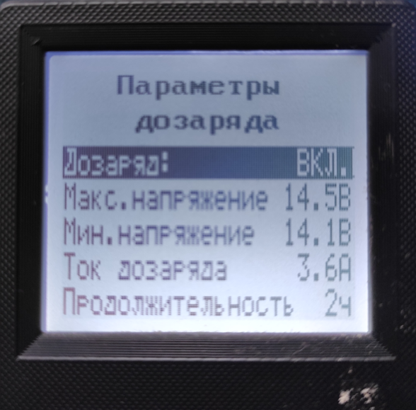

    Kolejne ładowanie akumulatora kwasowego Bosch 72AH ustawiłem tak:
    Czytać uwagi pod zdjęciami, opis.
    Lub takie ustawienie.
    Tu jednak prąd ochronny akumulatora zalecam ustawić na 0,1 pojemności akumulatora np 1A (przy pojemnościach akumulatora 72Ah-74Ah).
    Co daje ta ostatnia opcja? Po prostu zabezpiecza po zakończonym procesie ładowania możliwość rozładowania akumulatora poprzez zasilenie elektroniki kulona. Po prostu pozostawiamy prostownik bez pilnowania go kiedy trzeba go wyłączyć po zakończeniu procesu ładowania -minus tego ustawienia to po zakończeniu ładowania wentylator nadal będzie pracował, bo prostownik nie pozwoli na jego rozładowanie akumulatora przez elektronikę kulona do ustawionych parametrów jak na zdjęciu.
    Napięcie ustawiłem na 13, 5V dla akumulatora kwasowego, a prąd na 0,7A jak sugeruje kulon.
    Zalecane nie przekraczać napięcia ładowania dla akumulatora kwasowego 14,5V ze względu że od 14,4V do 14,8 występuje "proces gazowania". Ostatni filmik to dobrze opisuje i wyższe napięcie może uszkodzić akumulator. Wybór należy do was.
    Ja zdecydowałem się na te napięcie sugerowane przez kulona 14,7V, wam zalecam 14,5 V tyle przewiduje producent.
    Mój akumulator już swoje przeszedł.
    Uwaga:
    Nowy akumulator kwasowy 72AH (MIn 14,1V max 14,5V) ładował bym z takimi ustawieniami i nie kombinował bym z wyższym napięciem:
    Napięcie ładowania min 14,1V ; max 14,5V; 7,2A; 16h
    Napięcie doładowania 14,1V max 14,5V; 2,1A 2h
    Zabezpieczenia akumulatora 13,5V; 0,7A (lub jeszcze mniejszy prąd 0,5A)
    Mysle ze Jak spojrzysz na jego budowę uważnie to stwierdzisz ze jednak przemyśleli jego sposób chłodzenia.
    Schematy zdobyłem z internetu gdzie się dało, jest jeszcze taki dokładniejszy ręcznie rysowany w innym temacie o naprawie kulona innego autora na Elektrodzie, tam nawet wypisał wszystkie elementy elektroniczne -ale potem go trochę modernizował i co nieco usuną.

    Pobieramy soft ze strony rozpakowujemy go bo jest skompresowany ZIP.
    Umieszczamy soft na karcie SD.
    Ale tu jeden haczyk jaki format użyć do karty SD FAT16 czy FAT32, chyba FAT16 -nie sprawdzałem.
    Wkładamy kartę SD do gniazda karty (gniazdo jest umiejscowione od spodu kulona -jak na naklejce) i włączamy zasilanie urządzenia, soft automatycznie załaduje się sam.

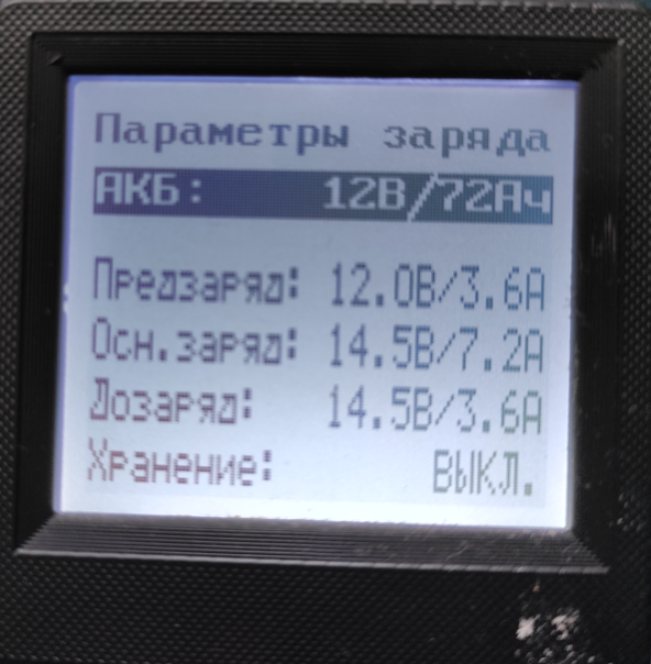

    Mój akumulator rozładowany 11,5 V wiec trzeba mu jeszcze podać ładowanie wstępne i włączyć ładowanie asymetryczne. (wiem mam leki lewy pobór prądu w aucie 7D nagrzewnica pomocnicza chyba tam -teraz to olewam z braku czasu i zimy).
    Foto ustawień, akumulator ożył i pobrał 47 AH. (czyli akumulator rozładowany pobiera około 40-60% pojemności, a akumulator przewidział na 4 lata pracy). Tyle wyświetla po zakończeniu procesu ładowania.
    Co daje ładowanie wstępne -ożywia akumulatory co maja problem z pobieraniem prądu we wstępnym ładowaniu akumulatora i przy bardzo rozładowanym akumulatorze wskazane -producent mego akumulatora napięcie akumulatora 12,3V uważa akumulator za rozładowany (zaleca ładowanie akumulatora co 6 miesięcy).

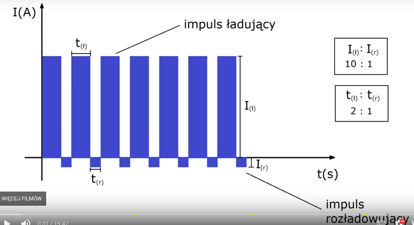

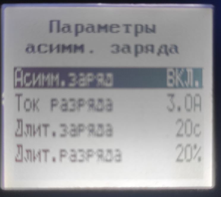

    Co daje ładowanie asymetryczne -"wymusza odpowiednie ładowanie akumulatora poprzez impulsy rozładowujące i doładowujące -uważam że tu tkwi moc kulona w procesie ładowania. Po wybraniu odpowiedniej pojemności akumulatora Kulon sam zaproponuje po włączeniu ładowania asymetrycznego odpowiednie ustawienia -można je modernizować, ale trzeba wiedzieć co się ustawia za wartości i odpowiednio je dobrać.
    Tu macie filmik z YouTube i wyjaśnione jak z tego korzystać poniżej.
    Tu takie zdjęcie z internetu jak takie impulsy wyglądają.
    Dosycanie -to doładowanie końcowe po procesie ładowania.
    Foto ustawień:
    Całość ustawień.
    Ładowanie wstępne.
    Parametry ładowania i w nim parametry ładowania asymetrycznego.
    Dosycanie.
    Podtrzymanie napięcia po zakończeniu ładowania zalecane włączenie (takie jak sugeruje Kulon), gdy po ukończeniu ładowania nie ma nas w domu celem zapobieżenia pobierania prądu przez układ prostownika po zakończeniu ładowania. Nie ma nas w domu załączamy je.

    Czy to bieżąca produkcja już poprawiona ,czy starsza wersja ładowarki wymagająca poprawy?
    Nie czytałeś postów poprzednich? Masz zdjęcie z nr seryjnym chyba je widać wyraźnie i gdzie on jest. Nie widzisz oryginalnego wentylatora z jodełką na zdjęciu? -a to oznacza kolejna modernizacje producenta niestety nie do końca zrobiona należycie, "pewno ich na mostek prostowniczy nie stać itp". Co wiedziałem już napisałem. Tak ciężko idzie czytanie ze zrozumieniem i rozkręcenie obudowy? Wierzysz ze Białorusini to poprawili i wymienili? Czekasz aż się uszkodzi. To tyle.
  • #24 20910014
    skolopendra
    Posty: 71
    Ocena: 4
    Tak ciężko ,to jest foto sprzedawcy z internetu oferującego produkt.Mam wiarę że producenci z czasem udoskonalają produkty.Tak Ci ciężko to zaakceptować?

    ,,kalibrowanie przewodów do ładowarki aku''
    Kalibracja przewodów -skoro jest to wypada taka opisać."kadzidło bez dymu"
    Zwróć uwagę na grubość przewodów z płytki drukowanej do zacisków na obudowie z tymi przewodami dostarczonymi z prostownikiem. Zawsze ktoś powie wystarczy taki przekrój przewodów, inny powie mostek prostowniczy i chłodzenie wystarczy itp.
    Bież pod uwagę że zmodernizują przewody i ustawią na max nap ładowania, a potem zdziwieni że uszkodzili trwale cele akumulatora, bo nie wiedzieli ile taki akumulator wymaga ustawienia napięcia itp podczas ładowania. Ty wiesz inni nie, ty znasz te przedziały ustawień "dla innych to czarna magia". Przykład "mój mechanik" ma stary prostownik i bez zastanowienia podładowuje wszystkie akumulatory ludziom bo ma wajchę 12V lub 18 V i regulację prądu (tej nie używa ustawił na min). To jak mocno rozładowany to wali 18V, a potem ludzie lecą do sklepu po nowy akumulator, a co go to obchodzi? -ważne że kasę wziął za naprawę mechaniczna auta i auto wyjechało za bramę o własnych siłach". Potraktuje mój akumulator takim napięciem i pozamiatane i Kulon nie pomoże. (choć udało mi się go zreanimować kulonem na ile ocenię z czasem ha ha!).

Wielowątkowo opisano proces kalibracji przewodów i dobór parametrów ładowania do konkretnego akumulatora, z przykładami na akumulatorach Bosch S4 007 12V 72Ah oraz EUROPOWER EP 17-12 (12V, 17Ah). Podkreślono znaczenie znajomości technologii i stanu akumulatora dla prawidłowego ustawienia programów ładowania i rozładowania, w tym ładowania asymetrycznego i wstępnego. Przedstawiono metody oceny stanu akumulatora, m.in. pomiary gęstości elektrolitu, testy rozładowania prądem stałym (np. żarówką 12V 115W) do napięcia 11V oraz pomiary rezystancji wewnętrznej (RW) przy użyciu przyrządu KONWEI KW-650. Zwrócono uwagę, że testery typu KW-650 są przydatne głównie dla nowych lub lekko zużytych akumulatorów, a dla starszych konieczne są testy rozładowania prądem stałym.

Wątki poruszały również kwestie zapamiętywania ustawień w prostowniku, możliwości kalibracji, aktualizacji oprogramowania oraz porównania z modelem Kulon 912. Podsumowano, że Kulon 820 po modernizacji i odpowiednim ustawieniu parametrów jest skutecznym narzędziem do ładowania i regeneracji akumulatorów kwasowo-ołowiowych, jednak wymaga od użytkownika wiedzy i doświadczenia.
