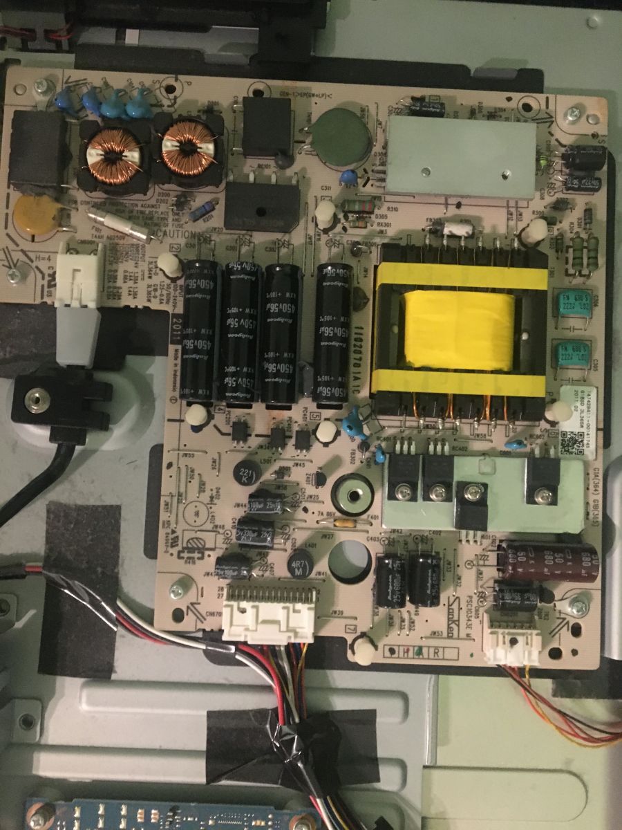

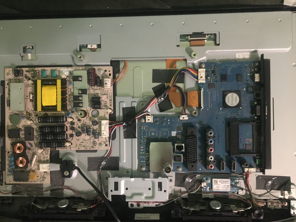

    Po podłączeniu TV zasilania dioda świeci na czerwono po włączeniu świeci na zielono, ale obraz czarny. Po wciśnięciu przycisku HOME z tyłu TV daje dźwięki. Proszę o pomoc co mogło ulec uszkodzeniu?
    Wnętrze telewizora z widocznymi płytami elektroniki. Zdjęcie wnętrza telewizora z widoczną płytą główną i komponentami elektronicznymi.

    Treść obrazu jest? (po podświetleniu latarką) fonia jest prawidłowa? TV reaguje na pilota?

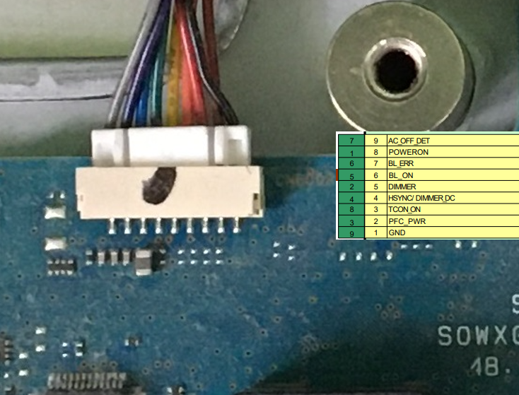

    Muszę sprawdzić BL_ON na pinie 6 CN6002 po stronie B*. Proszę o podpowiedź czy to kolor pomarańczowy na załączonym zdjęciu (czwarty punkt od prawej)?
    Zbliżenie na złącze CN6002 na płytce drukowanej z kilkoma kolorowymi przewodami.
