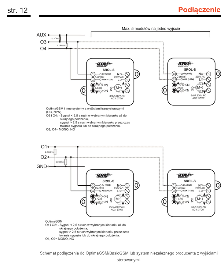

    Do SROL-S potrzebujesz po prostu dwa wyjścia - jedno do sterowania w górę, drugie w dół. Integra analogicznie jak w instrukcji rysunki dla OptimaGSM
    Automatyzacja żaluzji z centralą Satel Integra - jaki przekaźnik i moduł?

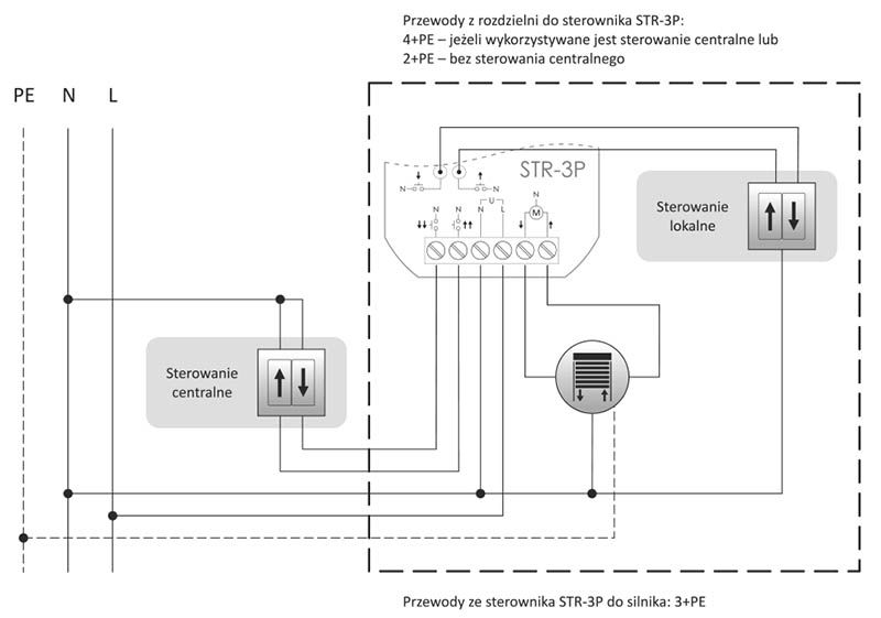

    Uwazam, ze bedzie tam 0V, poniewaz wejscie STR-3P oczekuje sterowania podlaczony/odlaczony przewod neutralny. Patrz schemat:
    Schemat połączeń elektrycznych dla sterownika STR-3P z centralnym i lokalnym sterowaniem.
    Przekaznik po stronie centrali odpowiada przyciskom "sterowanie centralne" na schemacie.

    Tak jak już pisałem ja i koledzy - separacja galwaniczna wymagana! Ten schemat jasno to przedstawia.
    Napięcie to różnica potencjałów a to pomiędzy N a L jest i będzie 230V!
    SROL-S - ma separację i dlatego można nim sterować z wyjść centrali bez dodatkowych przekaźników.

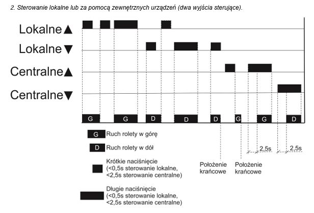

    Dla sterowania lokalnego masz jak w STR-3P - 0,5s
    Czas powyżej 2.5 s jest dla tylko sterowania centralnego! - i słusznie bo ciężko osiągnąć stan < 0,5 s z wyjścia centrali - dlatego każde sterowanie byłoby jako długie. Tak będziesz miał wg mnie na przekaźnikach i STR-3P - nie osiągniesz krótkiego naciśnięcia < 0,5s i będzie problem z dopasowaniem czasu.
    Wykres czasu sterowania roletami, pokazujący różne tryby lokalnego i centralnego sterowania.

    To, czego nie moge zrozumiec, to fakt, ze jesli sterowanie w STR-3P dzieje sie poprzez podanie na wejscie N, to poprostu zamykam obwod - nie przyprowadzam tym napiecia. A watpie, ze na wyjsciach sterowania centralnego (czyli tych dwu lewych srubkach na schemacie ponizej) bedzie podana faza, bo w takim wypadku podawajac na takie wejscie N, spowodowal bym zwarcie... Nie wiem - moze blednie kombinuje, ale po prostu nie widze tam tego napiecia. To wedlug mnie jest tylko na styku L i ewentualnie na wyjsciach do silnika, ale te nie wysylam po skretce.
