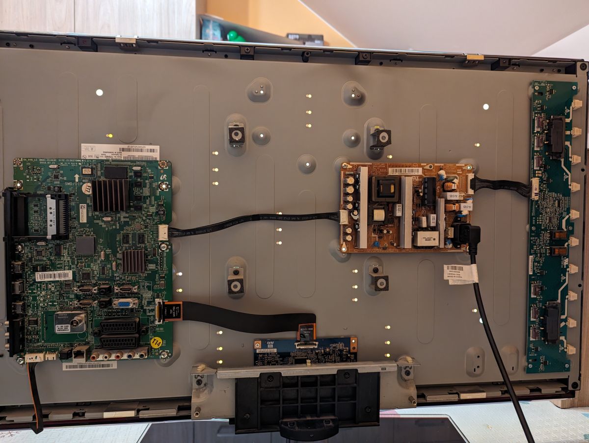

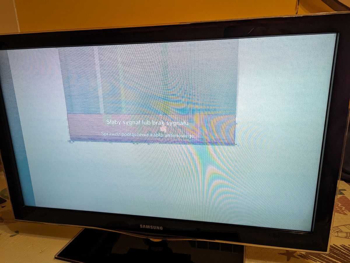

    Witam, mam problem z telewizorem Samsung LE37C650L1W. Ekran jest zielony z paskami. Wymiana płytki T-CON nic nie dała. Obraz po wpięciu przez HDMI do komputera jest taki sam. Aktualnie po ok. 1.5h od uruchomienia o dziwo obraz wraca do normalności i już jest dobrze do momentu wyłączenia (wcześniej normalny obraz wracał po ok. 30 min), ale z czasem zaczęło się to wydłużać. Jakieś pomysły co jeszcze można sprawdzić? Wnętrze telewizora Samsung model LE37C650L1W z widocznymi płytkami obwodów. Telewizor Samsung z zielonym ekranem i paskami, pokazujący komunikat o słabym sygnale.

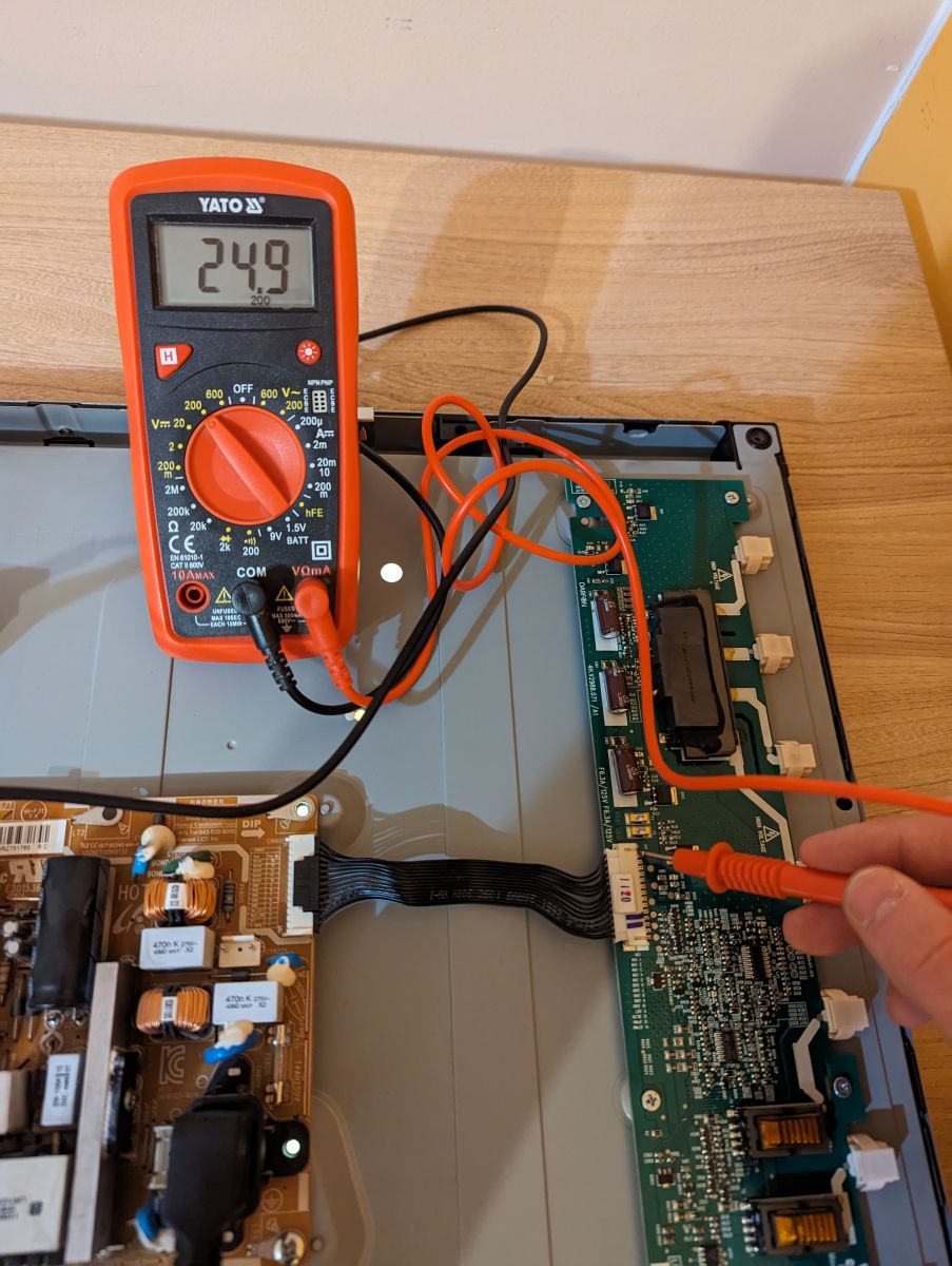

    Jest napięcie 12v na t-conie. Myślę że problem leży gdzieś po stronie płyty głównej. Na zasilaczu również napięcia wydają się być ok.
    Inwerter trochę brzęczy, dostaje zasilanie 25v, dalej sieje 21v Multimetr pokazujący napięcie 24,9 V na płycie elektronicznej.

    Popatrz tutaj Link , zielony ekran. OSD wyświetla ok.
    - czasem podobny objaw był przy uszkodzonych tasiemkach (spróbuj poczyścić styki _złacza spirytusem), małej jasności swiecenia ekranu > zasilacz
    To wiekowy TV SAMSUNG, model z 2010 - LE37C650L1W
    Z foto. (niewyrazne) widac jakby
    MainBoard BN41-01443A , Chassis: N84A, jest dostępne
    * ??? LCD-panel T370HW03 VH.
    (PSU) BN44-00339B
    Skoro po czasie masz zmiany > czas pomierzyć na main , przetwornice DC-DC
    - skoro wymiana T-con nic nie dała > mozliwe ,że procesor na main (sprawdz Temp. jego pracy)
