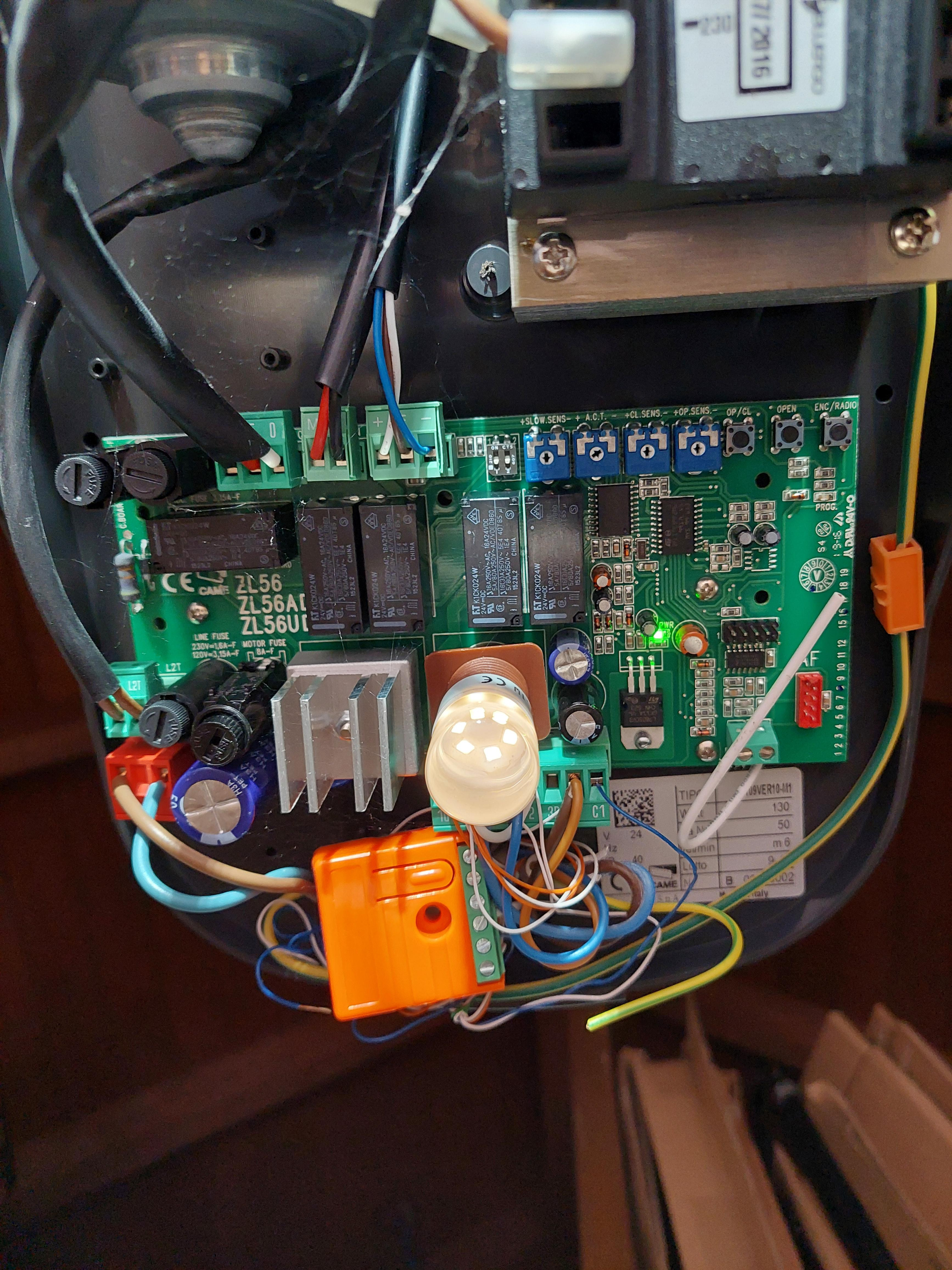

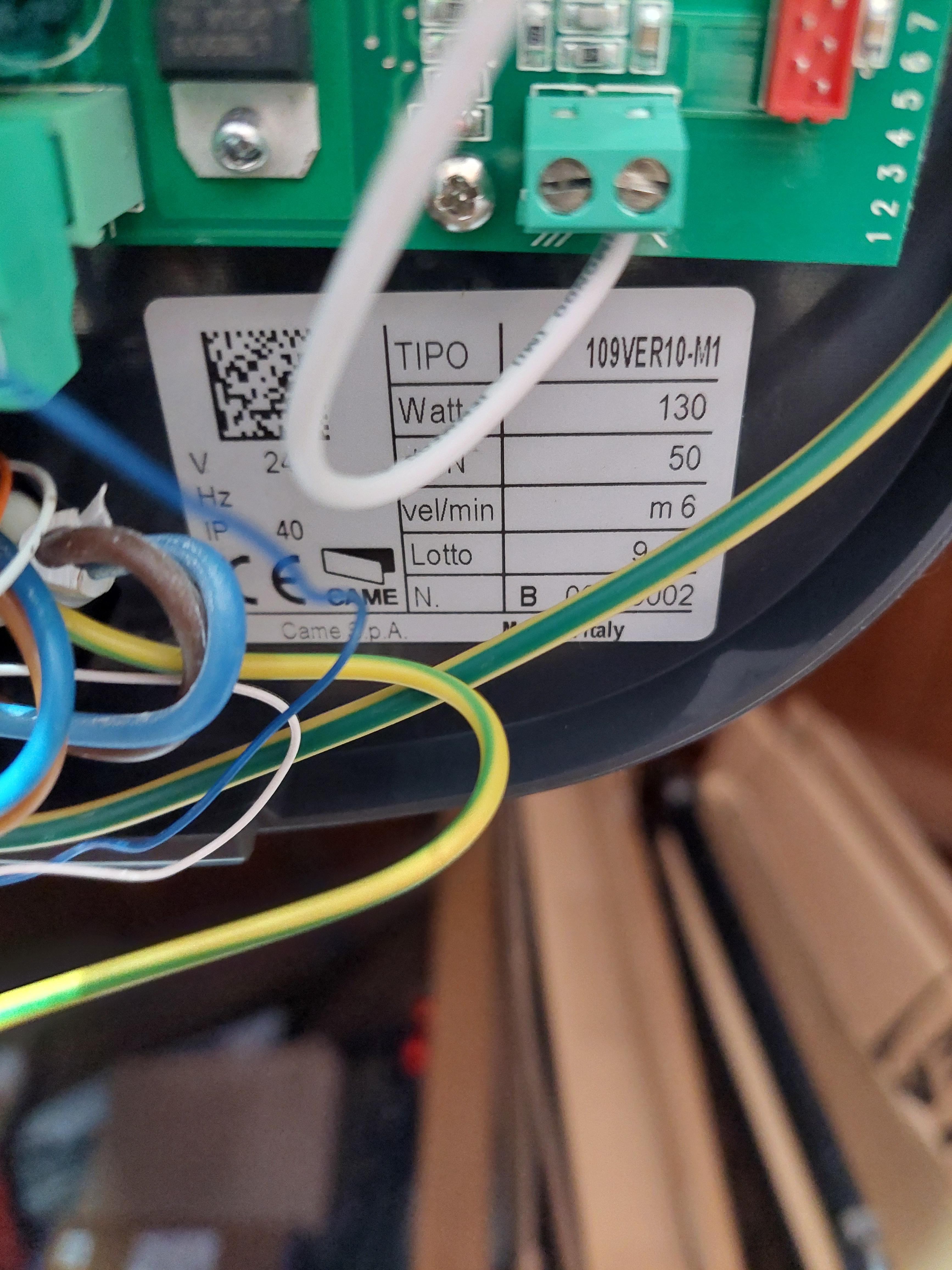

    Dzień dobry, proszę o pomoc w zaprogramowaniu pilota uniwersalnego do napędu bramy 109ver10-m1. W załączniku zdjęcie elektroniki napędu. Przy włączeniu przycisku ENC/RADIO dioda zaczyna mrugać, ale przy włączeniu przycisku w pilocie nic się nie dzieje, dioda w centralce mruga tylko przy stale włączonym przycisku. Posiadam 3 napędy Nice smilo i 1 came, wszystko było zaprogramowane i działało na pilocie Smilo sm4, nowego pilota smilo też na ten napęd nie mogę zaprogramować.
    Nie możesz bo odbiornik w Came to pomarańczowa kostka (pewnie Proxima), i to nią manewrując wg jej instrukcji (a nie przyciskiem ENC/RADIO centrali) dopisujesz piloty Smilo.
    I co to za uniwersalny pilot ? Po co chcesz go użyc skoro możesz używasz pilotów Smilo?
    Do samej centrali Came nie dopiszesz w ogóle żadnego pilota bo nie ma tam modułu odbiorczego (puste czerwone gniazdko) a jeśli ten "uniwersalny" nie jest zgodny ze Smilo - nie dopiszesz go także do pomarańczowego odbiornika Proximy zgodnego ze Smilo.

    Dziękuję za odp. Pilot który chciałem zaprogramować to ten linku: https://allegro.pl/oferta/nice-smilo-pilot-sm4-sm2-11571262024
    kupiłem zamiennik, bo z jakości oryginalnych nie jestem zadowolony, nie są trwałe, poza tym mam 2 nowe oryginalne piloty i ich również nie mogłem zaprogramować do tego napędu, teraz już wiem dlaczego ;) Do pozostałych napędów piloty przypisywałem na zasadzie kopiowania, do napędu Came ta metoda nie zadziałała, lata temu serwisant zaprogramował wszystko tak, że 4 różne napędy działały na jednym pilocie Smilo SM4. Co teraz powinienem zrobić? rozumiem, że tą pomarańczową kostkę można otworzyć, jak się sprawdzi co jest w środku to wówczas będzie można "działać dalej"
    Doczytalem już, że ta 'kostka' to jest sterownik radiowy, tego sie nie rozbiera, tam jest nawet przycisk do programowania.

    Piloty zaprogramowane, wszystko działa, bardzo dziękuję za pomoc.
