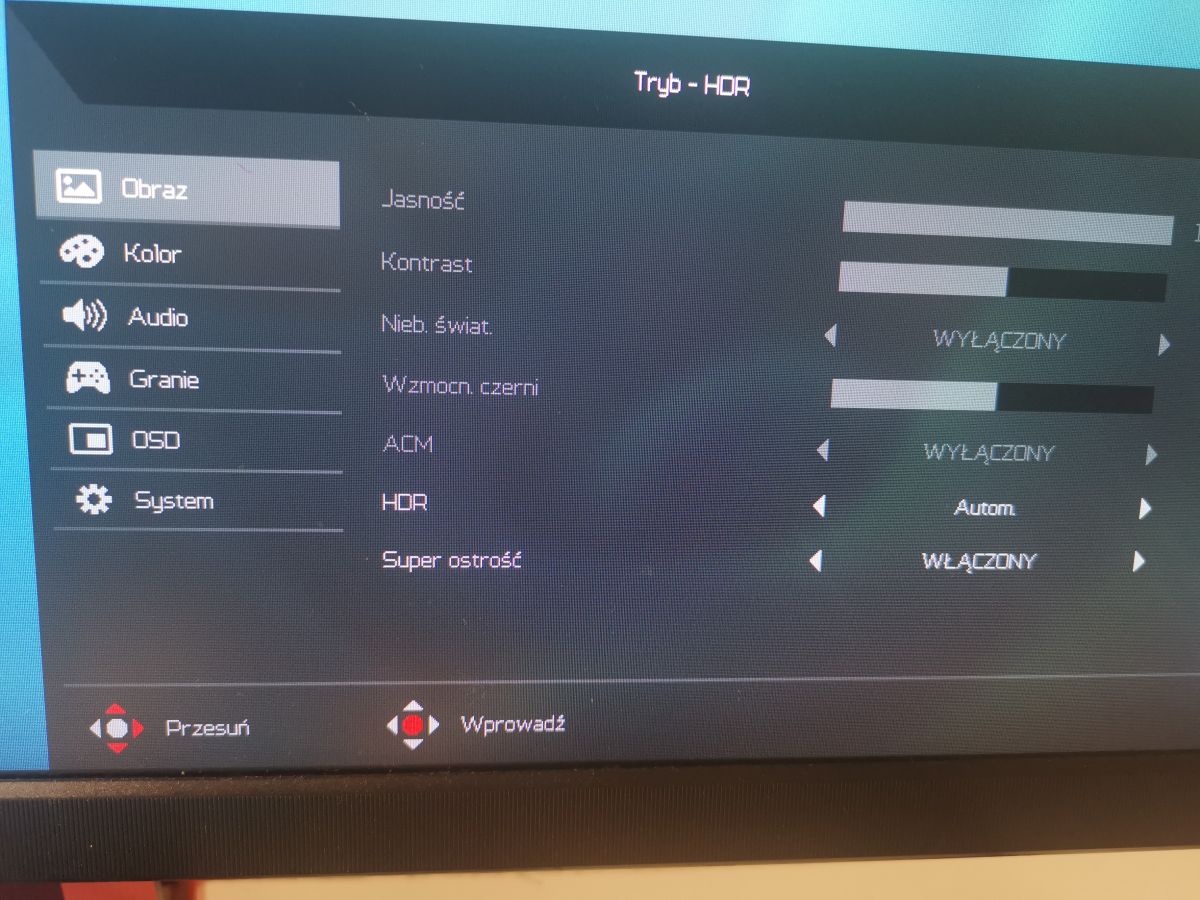

    Posiadam karte graficzna gtx 1060 3GB i mam problem ze sterownikami to znaczy tak mysle ze ze sterownikami.
    Problem objawia sie migotaniem kursora i innych aplikacji
    Gdy aktualizuje sterowniki wybieram czysta instalacje i na chwile wszystko wraca do normy ale za 30 sekund znów ekran jest ciemniejszy i wszytko miga. Prosze szybko o pomoc.
    Mogę przeslac film
    Wiekszosc ustawien w monitorze jest tez poblokowana
    Menu ustawień monitora w trybie HDR z różnymi opcjami obrazu.

    Zacznij od podania pełnej konfiguracji komputera z uwzględnieniem marki i modelu zasilacza.

    Procesor to Intel Core i3 6100
    Zasilacz to Rebeltec Radon 450 W
    RAM Fury 4 GB
    I płyta główna MSI H110M Pro VD
    Dodam, że jak wyciągnę kartę, to jest normalnie

    Przy instalacji nowych sterownikow na chwile zaraz po usunieciu starych sterownikow jest normqlnie i w monitorze sie odblokowuja ustawienia ale zaraz po tym jest czarny ekran i znowu jest miganie kursora i instalatora sterownikow
    Przy tym poscie wyslalem film ale sie chyba nie wyslal
    Tez tak zauwazylem ze problem sie pojawil okolo wtedy gdy zainstalowalem nfs heat
    I czesto w grach pojawia mi sie taki blad dx dxg_device_removed
    I tez dxg_device_reset

    To wygląda na uszkodzoną kartę graficzną.
    Dla pewności wykonałbym czystą instalację systemu, najnowsze sterowniki do tego modelu karty i sprawdzić zachowanie komputera.

    Wstyd trochę, ale właśnie kupiłem drugi monitor i musiałem zmienić kabel, a okazało się, że winowajcą był kabel HDMI - zmieniłem na DP i wszystko śmiga pięknie :)
