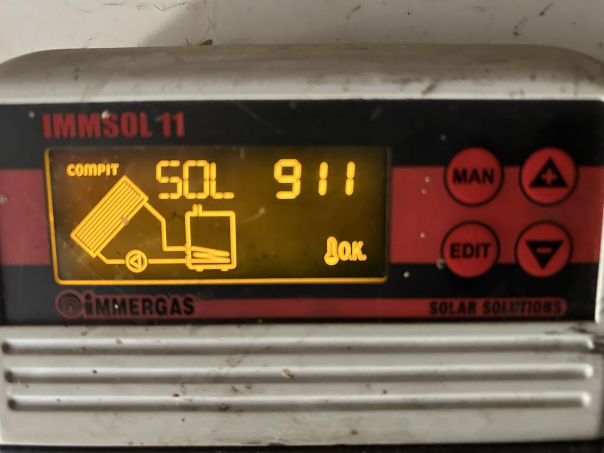

Błąd sterownika w instalacji solarnej - temperatura przekroczyła 130 stopni

    Wyświetlacz systemu solarnego IMMERGAS z kodem SOL 911.
    Witam mam problem z instalacja solarna a mianowicie najpierw wzrosła temperatura powyżej 130 stopnie zaczął wyć alarm poczym pojawiło się coś takiego jak na zdjęciu i niemożna obecnie nic zrobić może ktoś wie co to oznacza i jaka może być przyczyna.

    Zapowietrzyła ci się instalacja ,trzeba uzupełnić glikol.

    Dzięki bardzo tak podejrzewałem ale zmylił mnie ten opis na komputerze
