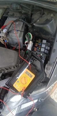

    Pacjent Mondeo MK4 2.0 TDCI, 2014 rok z radiem navi SD takim jak na zdjęciu i zegarami Convers+.
    Na postoju radio kradnie prąd i rozładowuje akumulator, pobór prądu w spoczynku auta wynosi mniej więcej od 0.8 A do chwilowo nawet 1.5 A.

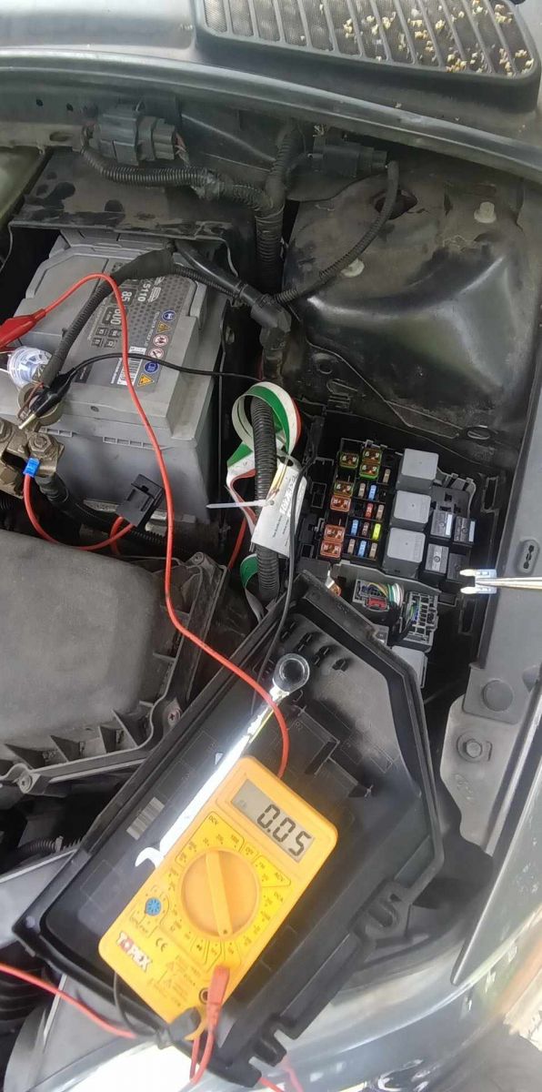

    Sprawdzałem wszystkie bezpieczniki po kolei.
    Po wyjęciu bezpiecznika F43 pobór prądu spada prawie do zera.
    F43 to "Moduł systemu audio/BVC/moduł DAB"

    Ja w końcu doszedłem do zaskakujących wniosków, które i tak jednak do jakiejś konstruktywnej finalnej konkluzji mnie nie zaprowadziły.
    Sprawdziłem w końcu pobór prądu bardziej dokładnie, co najmniej kilkanaście razy i historia u mnie jest taka, że po zablokowaniu auta centralnym zamkiem przez kilka minut pobór prądu utrzymuje się na poziomie ok. 2.5 A, później spada do 1.5 A na kilka minut, poźniej do 0.8 A aż w końcu spada... do 0.
    Wniosek mój w końcu był taki, że akumulatora jednak nic nie drenuje - przynajmniej nie wtedy kiedy robię pomiary.
    Mam od pewnego czasu nowy akumulator, który wymieniłem jeszcze przed rozpoczęciem pomiarów i napisaniem pierwszego posta tutaj, bo na desce wyświetlało mi, że aku rozładowany i jak pojechałem go przetestować to test oblał.
    Natomiast, sytuacja jest taka, że mimo, że akumulatora nic nie drenuje to np. po przejechaniu kilkudziesięciu kilometrów, po wyłączeniu silnika napięcie spada praktycznie w killadziesiąt sekund do 12.2 V lub niżej. Wystarczy wtedy dosłownie na kilka minut zostawić włączone radio i za chwilę na desce jest komunikat, że aku jest rozładowany a przed chwilą miał 14.4 V na stykach podczas jazdy przez te kilkadziesiąt minut - lato/zima bez znaczenia. Pamiętam czasy kiedy na campingu na wyłączonym silniku odpalona była głośna muza z auta na kilka godzin i żadnych takich komunikatów nie było... Teraz sygnalizuje fakap po kilku minutach.
    Ja tego nie rozumiem. Auto używane prawie codziennie, na blacie praktycznie zawsze w czasie jazdy co najmniej 14.4 V.
    Z drugiej strony, czasami tak jak np. teraz w zimne dni, przed odpaleniem rano pokazuje mi np. 11.7 V i odpala na dotyk. Tak samo było na starym akumulatorze tym, który oblał test - nie zdarzyło się żeby nie odpalił.
    Tak więc ja już nie wiem o co chodzi i dałem sobie z tym spokój dopóki odpala. Może ktoś to rozkmini czemu, ale ja się poddałem.
