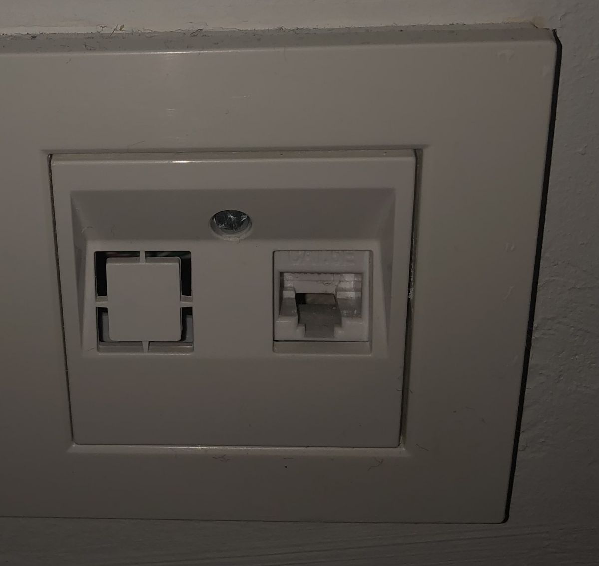

    Hej, niedawno się przeprowadziłem do nowego mieszkania i pierwszy raz mam styczność z takim kontaktem. Są one dwa w mieszkaniu, a tylko jeden posiada internet. Czy jest możliwość żeby drugi kontakt też miał internet czy wymagałoby to np kładzenia nowych kabli. A może po prostu jest to zależne od dostawcy internetu. Z góry dziękuję za pomoc.
    Gniazdo ścienne z jednym portem sieciowym RJ-45 i zaślepką.

    A poza gniazdami nic więcej w mieszkaniu nie ma?
    Nie ma szafki gdzie jest modem/ruter/terminal światłowodowy (ONT)? Tam powinny być połączenia do gnizd w pomieszczeniach.

    Masz gdzieś jakiś rodzaj skrzynki ? Gdzie usługa internetowa "przychodzi" i od providera staje się twoją ?
    Miałbyś tam jakąś elektronikę (router / switch)
    Wariant pesymistyczny - że idiota monter układał "telefinformatykę" tak jak elektrykę, szeregowo kicając od gniazdka do gniazdka. To już tylko młotkiem (montera, nie ścianę)

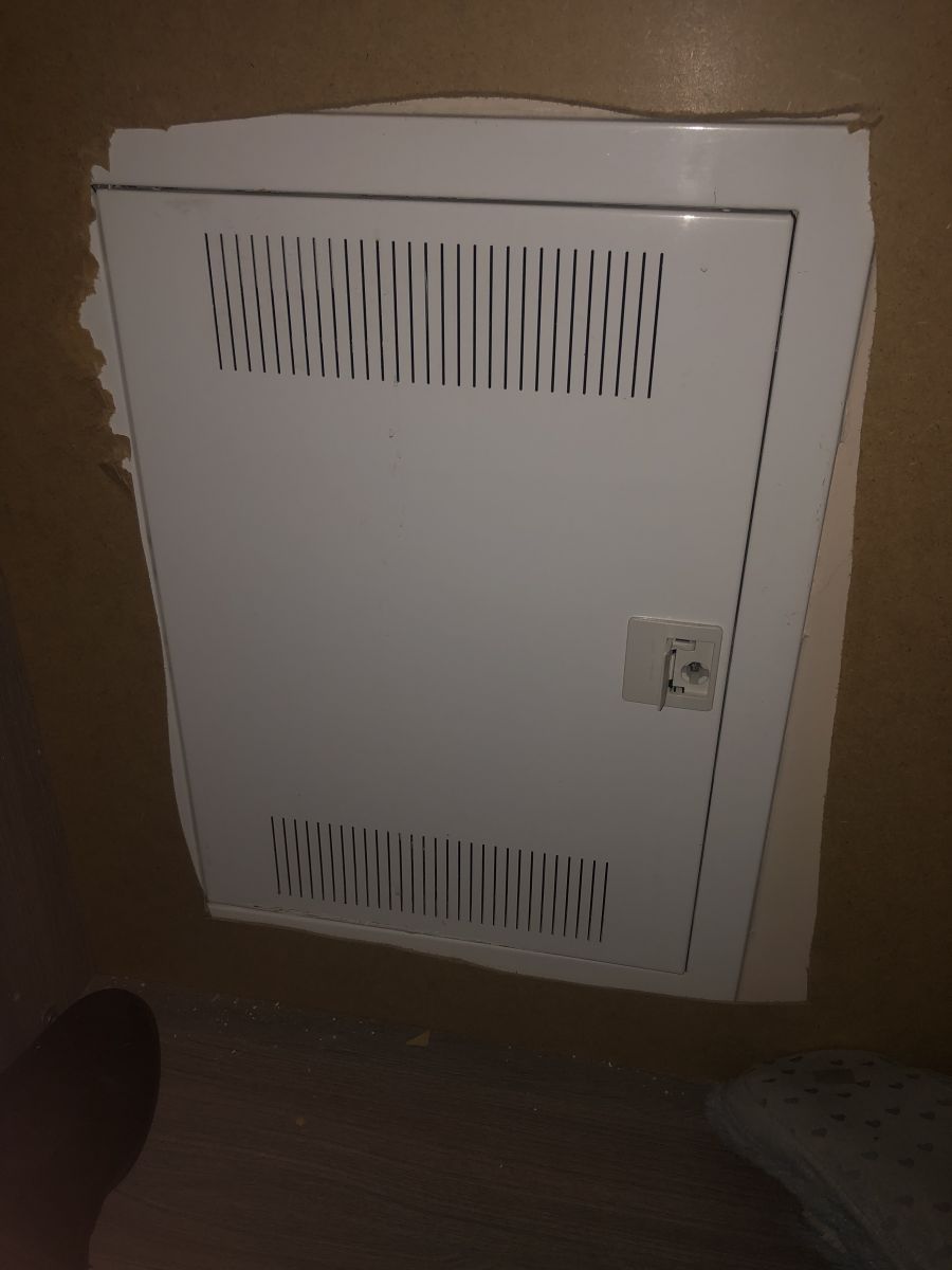

    Od dobrych 10 lat jest wymaganie aby w mieszkaniach były Telekomunikacyjne Szafki Mieszkaniowe. Tam schodzą się wszystkie kable z mieszkania i kable z pionu teletechnicznego.
    Poszukaj w przedpokoju. Może jest zabudowana szafą wnękową.

    Dobra znalazłem. Za szafą była. Musiałem wyciąć tył szafy żeby się dostać do niej :D

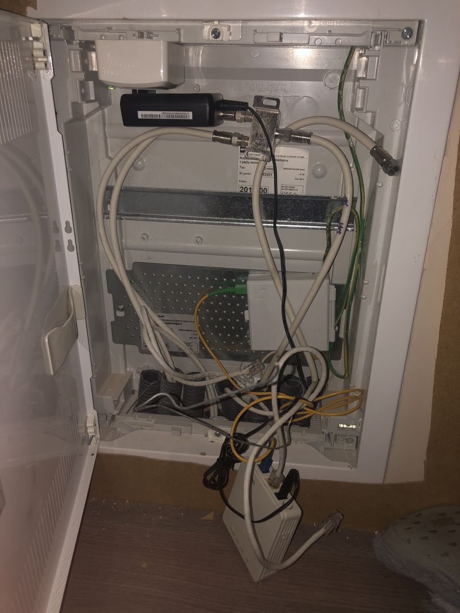

    Teraz pytanie co tu powinienem zmienić żeby w obydwu gniazdach był internet lub żeby chociaż zmienić miejsce w którym on jest. Metalowa skrzynka z kratkami wentylacyjnymi na tle ściany z wycięciem. Skrzynka elektryczna z podłączonymi kablami i urządzeniami w szafie.

    Standard. Nigdy nie zrozumiem dlaczego ludzie zabudowują sobie dostęp do infrastruktury. Skrzynek, zasilaczy, puszek połączeniowych, zaworów, szachtów.
    Zrób dokładne zdjęcia z każdej strony tego urządzenia co wypadło na podłogę.
    Jeden z kabli wychodzących z niego jest podłączony do kabla do pokoju. Najszybciej przepiąć na kabel do drugiego pokoju.

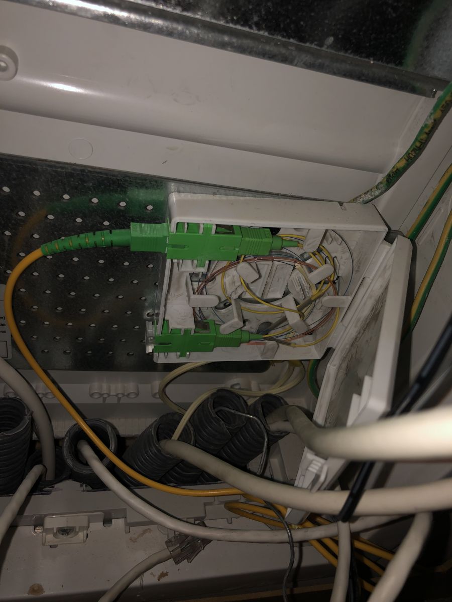

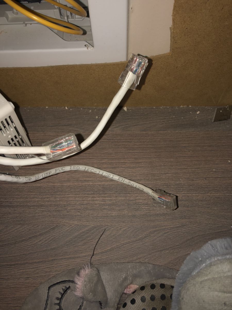

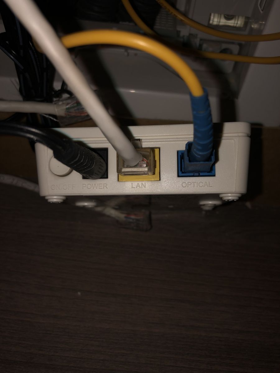

    Wiszę na zdjęciu, że masz dwa niepodpięte nigdzie kable RJ45. Podejrzewam w takim razie, że w mieszkaniu są trzy gniazda. Nie masz niestety gdzie ich wpiąć, ponieważ router ma tylko jedno wyjście. Zastosuj switch i wepnij w niego wszystkie gniazda, a sam switch wepnij w router tam, gdzie teraz masz wpięte to gniazdo.
    Chyba, że to na zdjęciu to nie router, tylko konwerter ze światłowodu, a router operatora masz w pokoju, to będziesz musiał go przenieść do szafki podłączyć do konwertera i z wbudowanego switcha w routerze rozejść się na gniazda.

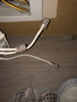

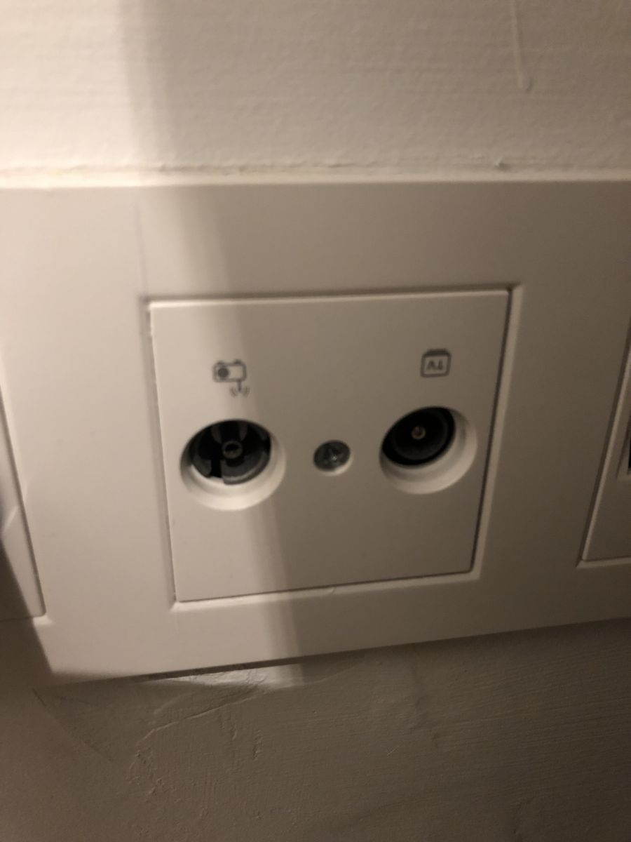

    Jedyny router który mam w domu to mój który jest podpięty do jedynego działającego gniazda z internetem więc jest on sporo dalej. Jedyne inne gniazdo które nie jest zwykłym to to na wysłanym zdjęciu a tak to gniazda z internetem są tylko dwa i to już sprawdzałem wszędzie gdzie się da. Te bliższe zdjęcia dają więcej informacji co do tego co mogę zrobić czy cos jeszcze dorobić żebyście dokładniej zobaczyli? A co do wolnych kabli to są aż trzy.Biały panel z portami oznaczonymi jako POWER, LAN i OPTICAL z podłączonymi kablami. Gniazdo ścienne z dwoma otworami oznaczone ikoną kamery i symbolem A1. Gniazdo telekomunikacyjne z podłączonymi przewodami światłowodowymi. Zbliżenie na kable sieciowe z końcówkami RJ45 obok ściany.

    Czyli nie ma opcji obejść tego bez dokupowania routera? Nie mogę przepiąć któregoś kabla żeby drugie gniazdko zaczęło mieć internet a pierwsze po prostu przestanie być aktywne? I też tak na przyszłość, czy mogę się bez obaw bawić przepinaniem kabli tutaj czy na coś powinienem uważać?

    To może dokładny opis co jest gdzie połączone? Widzimy co jest w szafie ale co jest podłączone do gniazda gdzie jest internet - bezpośrednio komputer czy twój ruter?
    Jak ruter to czy jest podpięty portem WAN (tak powinno być ale może masz nietypową konfigurację)?
    Czy jest jakaś sygnalizacja, że port WAN działa (jest aktywny) - jakaś kontrolka LED?
    Jeżeli tak to:
    - przylep do przewodu podłączonego do ONT np taśmę malarską i odłącz
    - sprawdź czy sygnał WAN na ruterze jest nieaktywny
    - opisz kabel nazwą pomieszczenia gdzie obecnie jest ruter
    - przenieś ruter do pomieszczenia gdzie chcesz internet i podłącz do gniazda
    - wpinaj kolejne przewody do ONT i zobacz kiedy ponownie WAN będzie aktywny
    - opisz nowy przewód nazwą pomieszczenia
    - internet w nowym miejscu powinien działać a w starym przestanie.
    Jak spotkasz instalatora lub inwestora to podziękuj za taki bajzel w szafce i brak opisanych/oznaczonych przewodów.

    Dobra, jeden z tych wolnych kabli był do drugiego gniazdka, więc podpiąłem go do ONT i normalnie działa to gniazdo bez problemów i strat. Reszta kabli nie wiem co robi. Na razie takie rozwiązanie wystarcza a w przyszłości pewnie pobawię się w robienie tego na dwa gniazda. Dzięki za pomoc w ogarnięciu tego.
