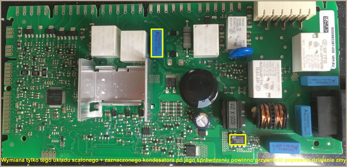

    Miał ktoś z Was przy zmywarce Bosch SMS53N18EU taki problem, że po tym jak popracuje trochę zaczyna się wyłączać, tzn. przerywa pracę, ginie wszystko z panelu sterowania także treść z wyświetlacza. Po chwili się włączy i działa dalej na tym samym czasie na którym się wyłączyła. Im dłużej działa tym częściej robią się takie cyrki. Wymontowałem moduł sterowania 9000 588 642 wymieniłem elektrolity, poprawiłem część lutowań. Po podłączeniu robi się niestety tak samo tylko w późniejszym momencie, dalej dochodzi cykl mycia. W momencie tych problemów giną wszystkie napięcia na górnym panelu sterowania.

    Podmień przetwornicę.

    Przetwornica jest zintegrowana z modułem. Co macie na myśli pisząc przetwornica, konkretny element?

    Tak, TNY264

    Tak się nad nim zastanawiałem i nad jednym z przekaźników.

    Przekaźnik zostaw w spokoju bo jeszcze po naprawie wymiany układu przetwornicy przestanie działać zmywarka całkowicie.

    Elektroniczna płytka drukowana z wieloma komponentami i zaznaczonymi elementami.

    Dzięki zamówiłem scalaka po wymianie dam oczywiście znać o efektach.
