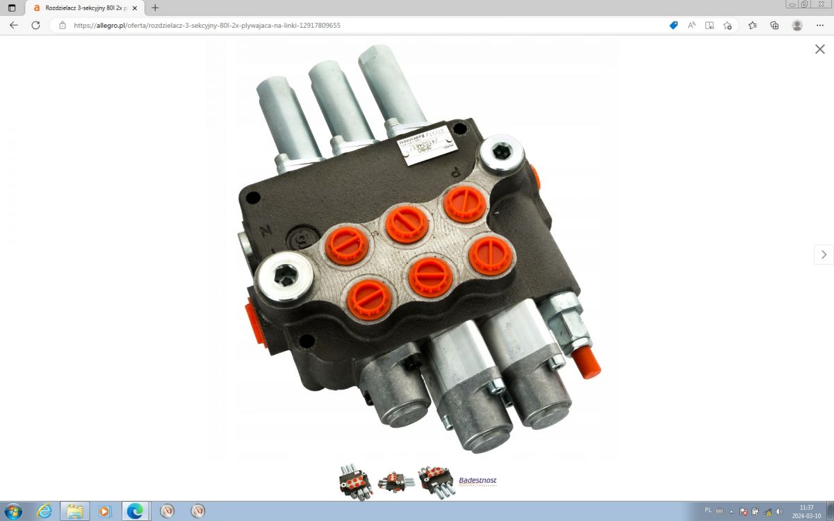

    Witam wszystkich. Proszę o ewentualne wskazówki co do poprawek. Skończyłem remont mtz82. Zmodernizowałem w nim też hydraulikę tzn. wywaliłem stary rozdzielacz oraz regulator siłowy, zamiast tego wstawiłem rozdzielacz badestnost trzy sekcyjny (dwie plywajace, jedna nurnikowa). Dodatkowo sterowanie przez linki. Na tłoku od podnośnika założony zawór dlawiacy i TUZ wspomagany dwoma siłownikami. Problem mój polega na tym,że nie mogę wybrać poprzez dźwignie funkcji pływających. Działa tylko opuszczanie, neutralna oraz podnoszenie - mam wrażenie też, że steruje się ciężko. Co jest winne? Dodam, że sekcja nurnikowa dziala dobrze. Pozdrawiam

    Siłowniki jednostronnego działania na podnośniku?
    Funkcja pływająca jest uruchamiana poprzez popchnięcie mocniej dźwigni do przodu.

    Niech zgadnę - na rozdzielaczu na jedną sekcję masz podłączony tylko jeden przewód, a drugi otwór zakręcony zaślepką?
    Jeśli tak, to te drugie wyjście na sekcji musisz podłączyć do wolnego spływu (literka T na rozdzielaczu).
    Wtedy będzie działać :)

    Mam na tej sekcji pływającej dwa wpięte przewody hydrauliczne. Jeden z nich idzie (przez zawór dlawiacy) do siłownika c100 -do tego też przewodu są podłączone węże zasilające siłowniki wspomagające. Drugi natomiast jako powrotny z siłownika c100 jest wpięty w drugie gniazdo tej samej sekcji pływającej.

    Firma z allegro potwierdziła,że te dźwignie są przystosowane pod cztery pozycje.

    Tak jak napisałem w pierwszym poście, jest to rozdzielacz na linki - nie miał dźwigien. Dokupiłem do niego linki i dzwignie. Same dzwignie są bez stopni polozenia, chodzą prawo lewo - patrząc z profilu.

    Grzegorz_madera napisał:
    Sam rozdzielacz ma 4 położenia?
    Ma. Na 100%.
    Identyczny jak poniżej.
    Rozdzielacz hydrauliczny z trzema sekcjami i czerwonymi zaślepkami.

    Może z tej strony 😀. Zanim uruchomisz silnik zobacz czy masz wyczuwalne cztery położenia dzwigni. Możliwe że dźwigni lub lince brakuje skoku żeby przeciągnąć suwak w pozycję pływającą. Te linki też się ustawia, żeby zakres ruchu dźwigni odpowiadał zakresowi ruchu suwaka. Po fachowemu to się nazywa kalibracja.

    Na początku tak zrobiłem. Dzwignia chodziła ciężko ale dało się ją przesterować w trzy pozycje-bez pływającej.
