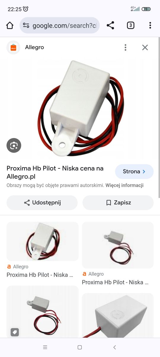

    Witam, chciałbym podłączyć pilota do bramy Proxima HB pod długie światła, żeby mrugnąć światłami do otwarcia bramy.
    Auto Mercedes GLE 2016 w166
    Moje pytanie to gdzie podpiąć czerwony kabel od pilota? Czy w ogóle to można podpiąć pod takie lampy albo włącznik długość świateł?
    Załączam schemat lamp i zdjęcie pilota.
    Proxima HB Pilot z czerwonym i czarnym kablem.
    • halogen and led (1).pdf (1.29 MB) Musisz być zalogowany, aby pobrać ten załącznik.

    Grząski temat - bardziej bym dał posta w jakimś dziale elektroniki samochodowej - na oko jedyne miejsce gdzie możnaby się wpiac z tą Proximą to złącze samej płytki z LEDami od długich świateł, ale po pierwsze może nie być gdzie (ciekawe czy ta plytka nie jest wpinana bezpośrednio w drugą), po drugie trzeba by sprawdzić czy LEDy sa zasilane 12V, no i w ogóle grzebanie się blisko sterownika CAN od reflektora to troche proszenie sie o guza....
    Wpięcie sie gdzies przy właczniku świateł nie wchodzi w grę bo wszystko jest na CANie.
    Może bez kombinacji zastosować np Proximę HB Sensor - urządzonko podobne jak w/w ale posiadające czujnik zbliżeniowy - do zamocowania gdzieś pod plastikiem deski i reagujący na zbliżenie palca.

    OK, dzięki za rady, podłączę to na jakimś dodatkowym przycisku.
