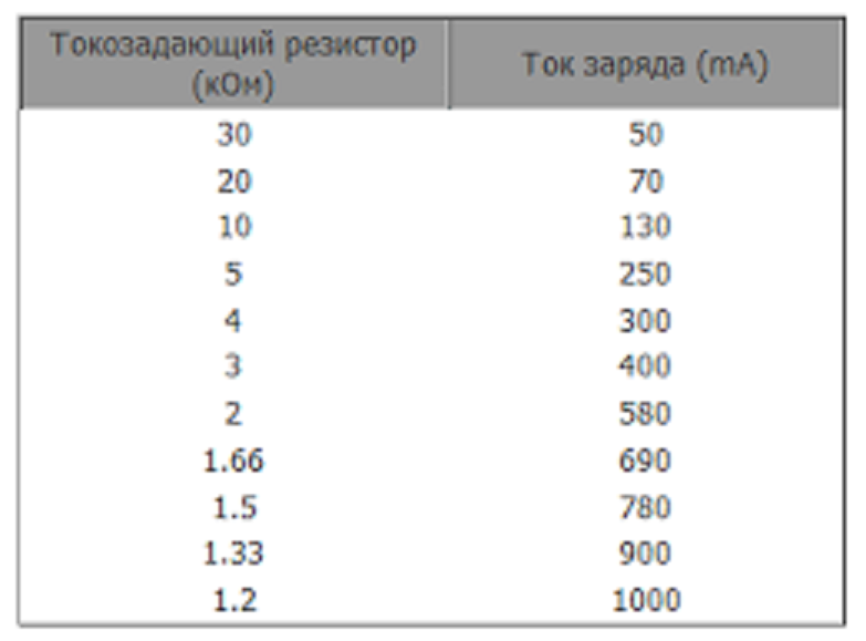

W swoich zbiorach posiadam ogniwa Li- ion, oprócz 18650 są to także modele takie jak 13450 3,7V 400mAh czy 13350 3,7V 500mAh . O ile do ładowania ogniw 18650 można wykorzystać moduły taki jak TP4056 (takie typowe 1S), to do 13450 czy 13350 się one nie nadają, gdyż te je przeładowują do napięcia 4,2V (w rezultacie puchną). Chciałbym się dowiedzieć, czy może są jakieś moduły ładujące do 3,7V, bo nie ukrywam wykorzystałbym takie ogniwa do projektów a mam problem z ich ładowaniem. Próbowałem już z różnymi modelami ale wszystkie przeładowywały. Być może dało by się też zmodyfikować ładowarki do 18650 by mogły służyć moim celom?
Z góry dziękuję za odpowiedzi i mam nadzieję, że dobrze wybrałem forum (miałem tu pewne wątpliwości czy może nie bardziej forum akumulatorowe, ale to wydaje się bardziej odpowiednie gdyż chodzi o układ).
