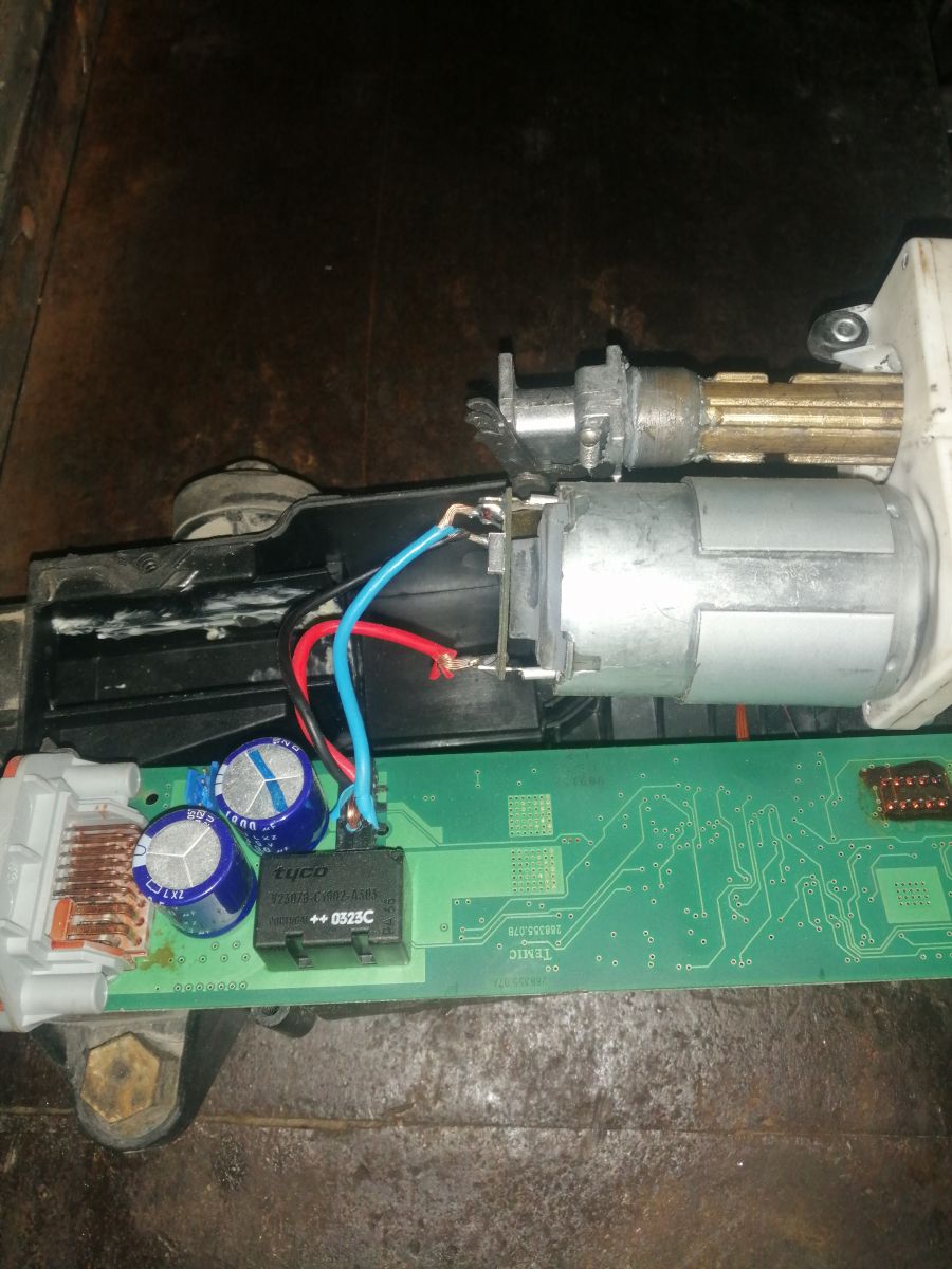

    Witam wszystkich. Szukałem na forum i nie znalazłem. Czy może ktoś mi podpowie: w Renault Espace 4 padł silnik hamulca ręcznego. Kupiłem nowy, ale... Teoretycznie wszystko OK, dwa piny z tyłu, a u mnie jeszcze jeden czarny do obudowy silnika. W nowym tego nie ma, więc przylutowane, podłączony. Niestety nie działa, wyświetla błąd napięcia silnika, nie da się skasować. Mam pytanie: jak mu zrobić kalibrację?

  • #5 21007318
    milejow
    Posty: 13055
    Pomógł: 1559
    Ocena: 5119
    Nie podawaj nic na krótko bo może jeszcze nic nie spaliłeś. Sprawdź czarny przekaźnik na płycie ze zdjęcia, on zasila silnik

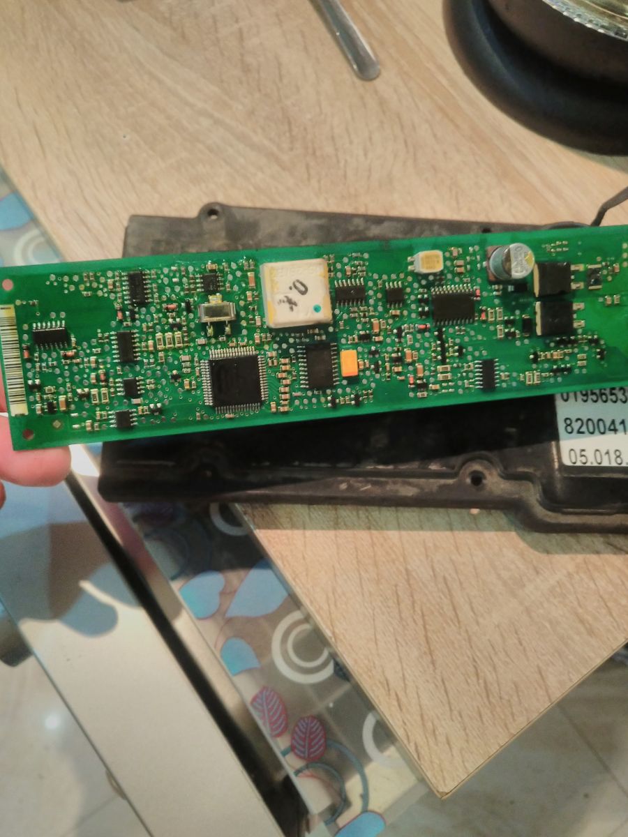

  • #6 21007439

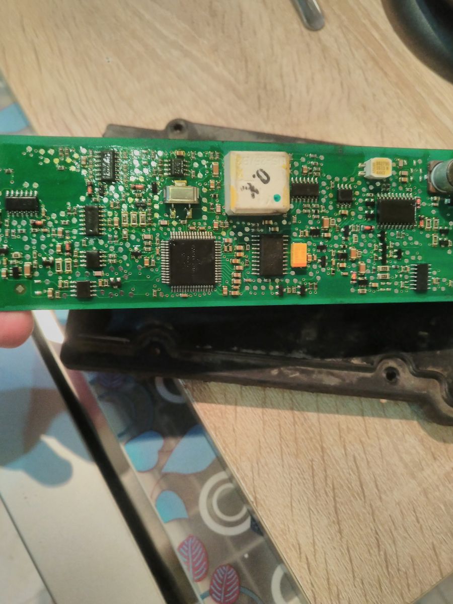

    szawadka13
    Poziom 3  
    Posty: 8
    Tak wygląda płyta nic nie widać muszę poszukać kogoś żeby ją sprawdzić Zdjęcie zielonej płytki drukowanej z elementami elektronicznymi. Zbliżenie na płytkę elektroniczną z widocznymi układami scalonymi. Zdjęcie płytki elektronicznej z kondensatorami i złączem. Zielona płytka obwodu elektronicznego z różnymi elementami.

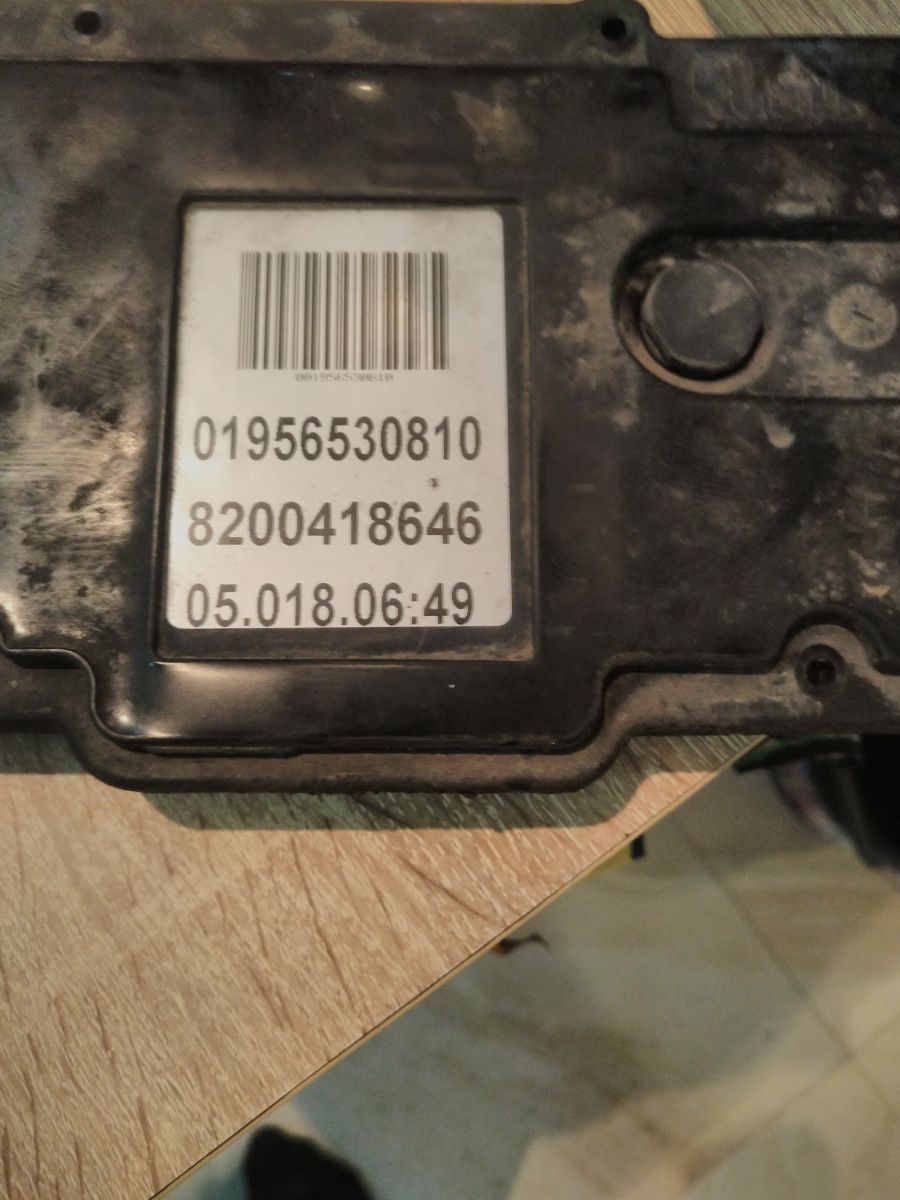

    I jeszcze jedno pytanie czy numer musi się zgadzać w całości Zdjęcie etykiety z kodem kreskowym na czarnej płycie z numerami 01956530810, 8200418646 i 05.018.06:49.

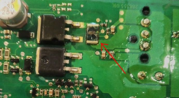

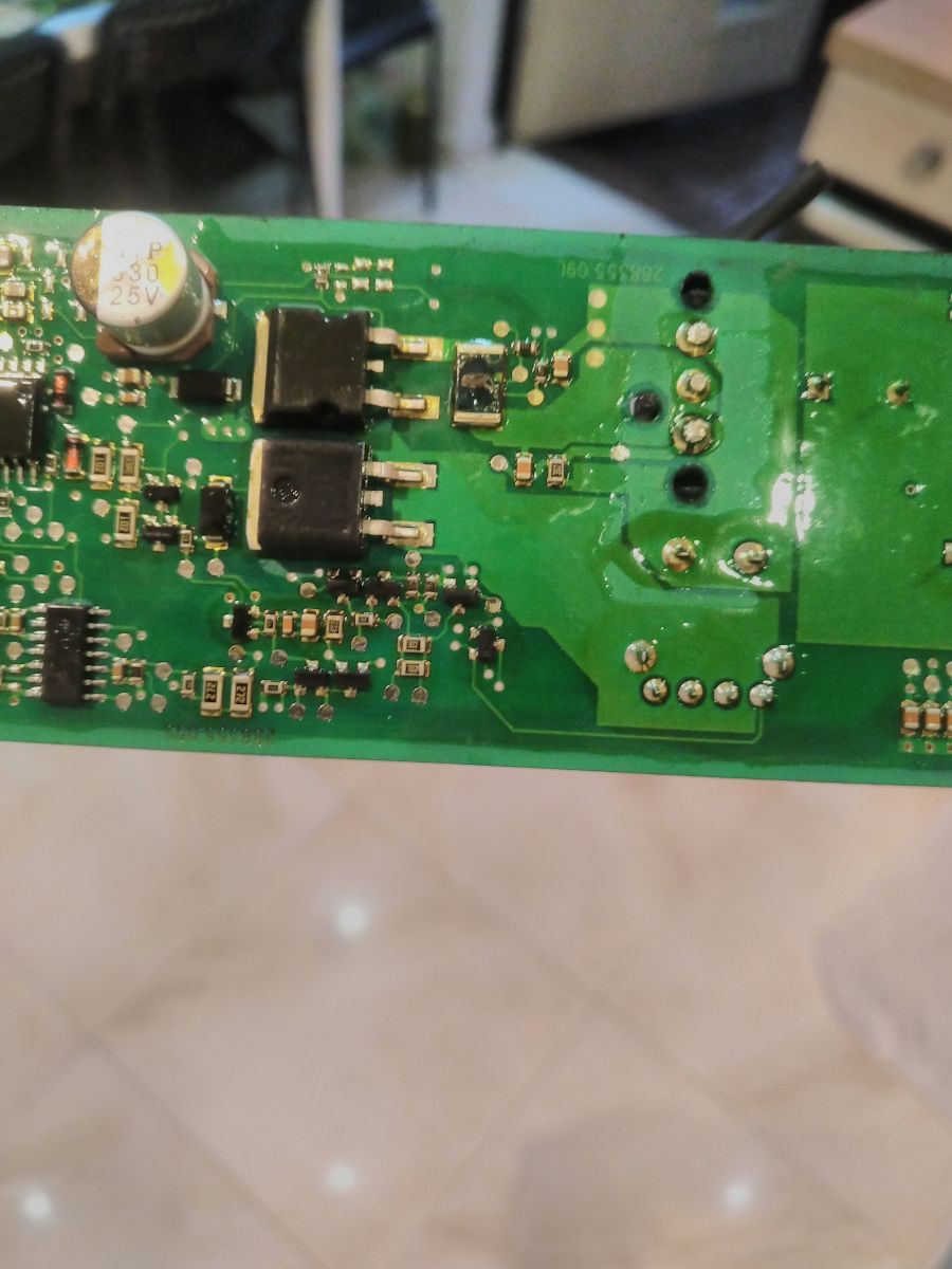

    #7 21007552
    ArturAVS
    Moderator
    Posty: 26155
    Pomógł: 2295
    Ocena: 7751
    szawadka13 napisał:
    nic nie widać
    Nie? A ten rezystor?;
    Zdjęcie płytki drukowanej z zaznaczonym czerwonymi strzałkami rezystorem i innymi elementami elektronicznymi.
  • #8 21007558
    szawadka13
    Poziom 3  
    Posty: 8
    Faktycznie może być z nim coś nie tak, tylko nie wiem jak go sprawdzić.
    A z tym numerem to który ma być taki sam, obstawiam że środkowy rząd.

    Z numerem nie powiem, od francuskich aut trzymam się z daleka. Podaj oznaczenia z tego niebieskiego przekaźnika.

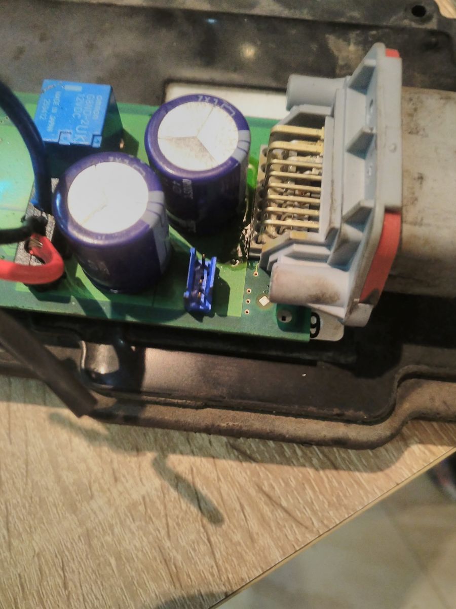

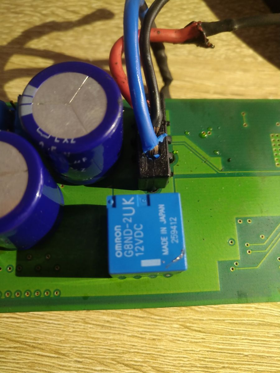

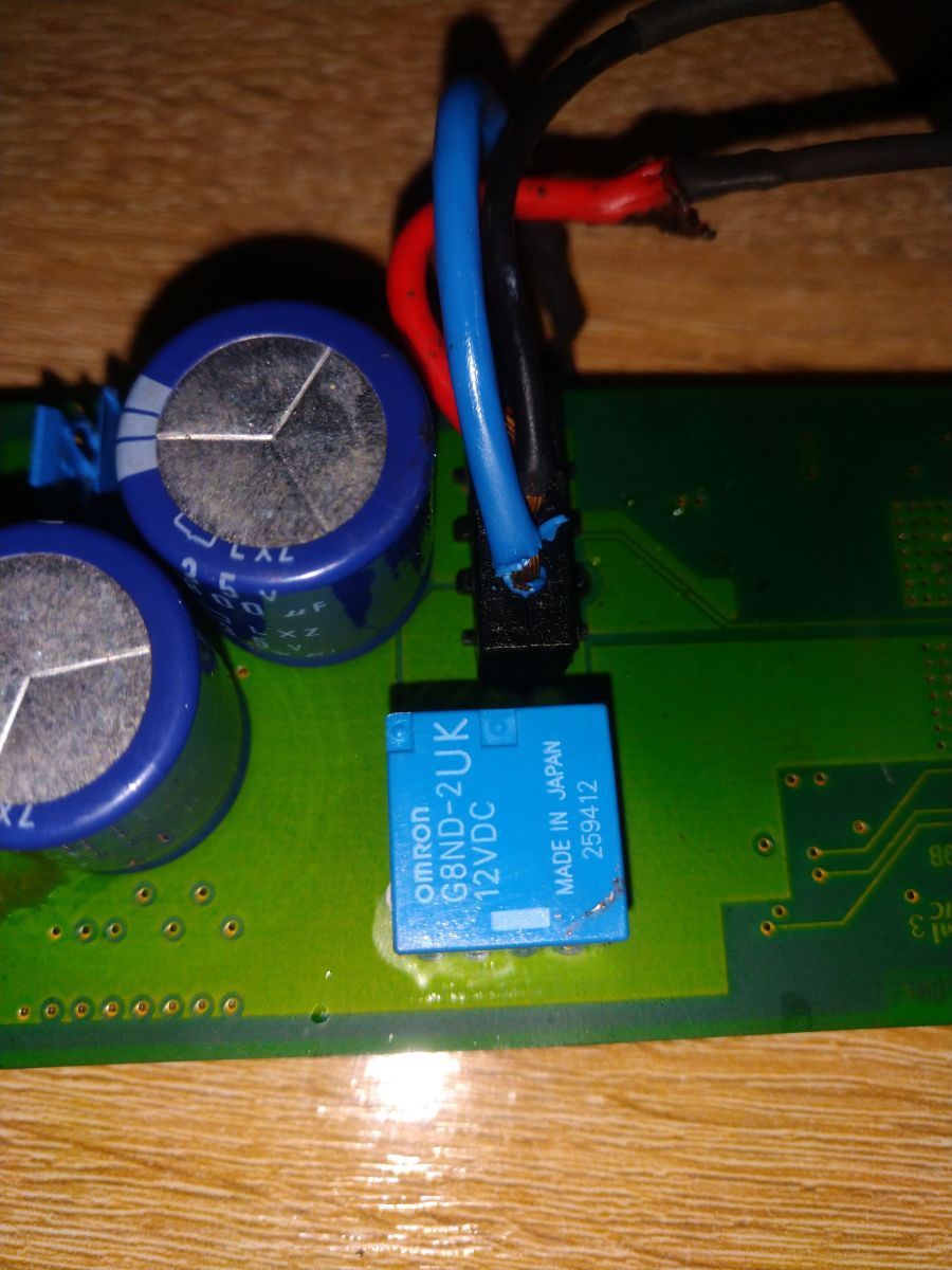

  • #10 21007579
    szawadka13
    Poziom 3  
    Posty: 8
    Zbliżenie na płytkę drukowaną z kondensatorami i przekaźnikiem Omron G8ND-2UK 12VDC, z przewodami podłączonymi do obwodu. Zbliżenie na płytkę drukowaną z przekaźnikiem i kondensatorami.
    #11 21007584
    olo-eu
    Posty: 726
    Pomógł: 93
    Ocena: 158
    G8ND-2 - symbol przekaźnika do kupienia na znanym portalu aukcyjnym - on pada i daje blad zasilania silnika (wypalone styki) tutaj jeszcze rezystor bocznikowy pomiaru prądu do wymiany oraz mosfet i dioda zabezpieczająca - jutro moge podać symbole elementów

  • #12 21007594
    szawadka13
    Poziom 3  
    Posty: 8
    Bardzo proszę, mam nadzieję, że na portalu wszystko kupię i uda się przelutować.
    W starym silniku skończyły się szczotki, łącznie z tymi blaszkami, do których są przymocowane.
  • #13 21007601
    ArturAVS
    Moderator
    Posty: 26155
    Pomógł: 2295
    Ocena: 7751
    @olo-eu uprzedziłeś mnie :D. Dokładnie to przekaźnik (w zasadzie dwa w jednej obudowie) odpowiada za pracę nawrotną silnika (lewo-prawo), a tranzystor wraz z diodą obok za regulację prędkości obrotowej oraz pomiar prądu silnika na rezystorze.
    @szawadka13 spróbuj przetrzeć ten rezystor, może da się coś odczytać. Jego wartość jest bardzo mała, na pewno poniżej jednego oma.
  • #14 21007607
    olo-eu
    Posty: 726
    Pomógł: 93
    Ocena: 158
    dioda MBRB2545CTG
    mosfet STB80NF03L-04
    zmierz rezystor omomierzem - jak ma przejscie to przeżył.
    dioda typowa antyprzepieciowa - mosfet włącza zasilanie, przekażnik układ nawrotnika silnika prądu stalego - obroty prawo lewo (tak to 2 przeaźniki w jednej obudowie)
    Rezystor 5mOhm 1% obudowa 2817

  • #15 21007645
    milejow
    Posty: 13055
    Pomógł: 1559
    Ocena: 5119
    Nic nie wymieniaj, podaj zasilanie na złącze modułu i przez probówkę żarówkową wysteruj przekaźnik silnika, jak silnik ruszy w obie strony to wtedy sprawdzaj resztę elektroniki, jak nie ruszy to wymieniaj przekaźnik
    Konto firmowe:
    Działalność własna
    Mętów 99, Lublin, 20-388
  • #16 21007690
    szawadka13
    Poziom 3  
    Posty: 8
    Nie dam rady tam nic odczytać będę musiał dać to komuś do sprawdzenia i tyle może coś da się zrobić i nie będzie kosztowało korcie.
    Używek jest sporo ceny różne tylko te choler....e numery nie wiem na którym się opierać, bo pewnie inne oznaczenia nie będą działały
  • #17 21007701
    olo-eu
    Posty: 726
    Pomógł: 93
    Ocena: 158
    Przełożenie innego będzie wymagało przekodowania np renolinkiem NR Vin oraz typu pojazdu. Napraw ta płytę, będzie napewno tańsze od lepienia z innego modelu czy innej fazy.

    #18 21007762
    milejow
    Posty: 13055
    Pomógł: 1559
    Ocena: 5119
    Zadziała bez kodowania z innego Espasa, i Laguny2, nr VIN nie ma tu znaczenia w działaniu, nie zadziała tylko ze G-Scenika 2 choć wizualnie jest identyczny

  • #19 21176254
    szawadka13
    Poziom 3  
    Posty: 8
    Witam, rozwiązanie proste. Kupiłem używane z identycznym numerem.
    Inne numery niestety nie działają.
