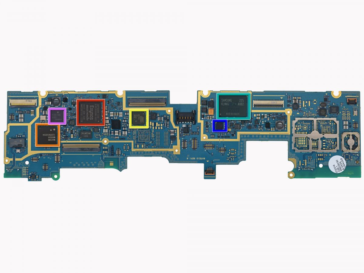

    1). Chciałbym wymienić pamięć operacyjną RAM 2GB na większą w tablecie Samsung GT-N8020 Galaxy Note 10.1 (2012).
    2). Elektronik gotowy to zrobić twierdzi, że być może na płycie głównej jest zapasowe miejsce, gdzie można by wlutować dodatkową/e kość/i RAM albo może da się istniejące 2GB RAM'u wylutować i w to miejsce wstawić większą kość.
    3). Pobrałem schemat (w załączeniu) do siostrzanego modelu GT-N8000, ale mam problem, jak/gdzie zidentyfikować 2GB - prośba o pomoc, bo jedynie próbuję się domyślać, że może to jakoś w kawałkach jest faktycznie zamontowane: str. 34 żółty prostokąt "LPDDR2 8Gb" - to bym przeliczył na oko na jakieś 1GB RAM... brakuje gdzieś kolejnego 1GB... Niby jest jeszcze jakiś błękitny prostokąt z opisem "DDR SDRAM 512Mb", ale to by było jakieś 1/16 GB, jeżeli dobrze przeliczam (również na oko). Więc nie mogę się na tym schemacie blokowym doliczyć, gdzie jest ukryta ta brakująca pamięć RAM...
    4). Dalej ze strzępków informacji próbuję wydedukować coś, co mogło być pomocne dla Elektronika, a zwłaszcza żebym mógł tego poszukać i to kupić.
    5). Idąc po nitce do kłębka, widzę więc, że w N8020 zainstalowano RAM 2GB LPDDR2. Szukam czegoś takiego w internecie... Nie wiem, czy to co znalazłem pasuje do N8020...?

    13). Załączam fotografię płyty głównej N8020 (GT_N8020_MotherBoard.jpeg) i chciałbym poprosić Was o pomoc w "rozkminieniu", gdzie aktualnie jest/są kość/i RAM, aby Elektronik który prosił zlecił mi zdobycie wiedzy, mógł wymienić istniejące układy na większą pojemność i/lub gdzie są miejsca, w które można wlutować dodatkowe układy RAM.
    Zdjęcie płyty głównej tabletu Samsung N8020 z zaznaczonymi elementami.
    14). Z tego co widzę, jest bowiem kilka obszarów, gdzie wygląda na to, że Producent zostawił puste miejsce do wlutowania dodatkowych układów, w tym m.in. BGA - w którym miejscu można wlutować dodatkowy RAM, Waszym zdaniem?
    15). Gdzie jest obecny 2GB LPDDR2 400MHz RAM, aby go spróbować wymienić na większy?

    SoC z napisem Exynos i dopiskiem "Green memory". To jest procesor, grafika i pamięć RAM. Nie ma opcji rozszerzenia pamięci, niestety widzę że nie chcesz się z tym pogodzić. Żaden layout BGA nie wygląda jak pod RAM, z resztą musiałby być bezpośrednio koło procesora, a tam jest już "wszystko zajęte". 2GB musi ci wystarczyć.
