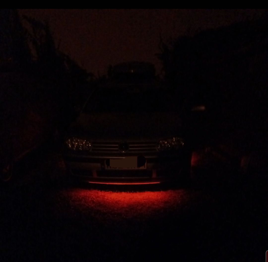

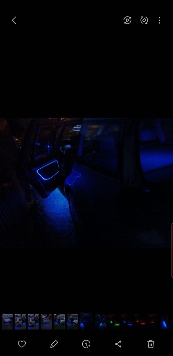

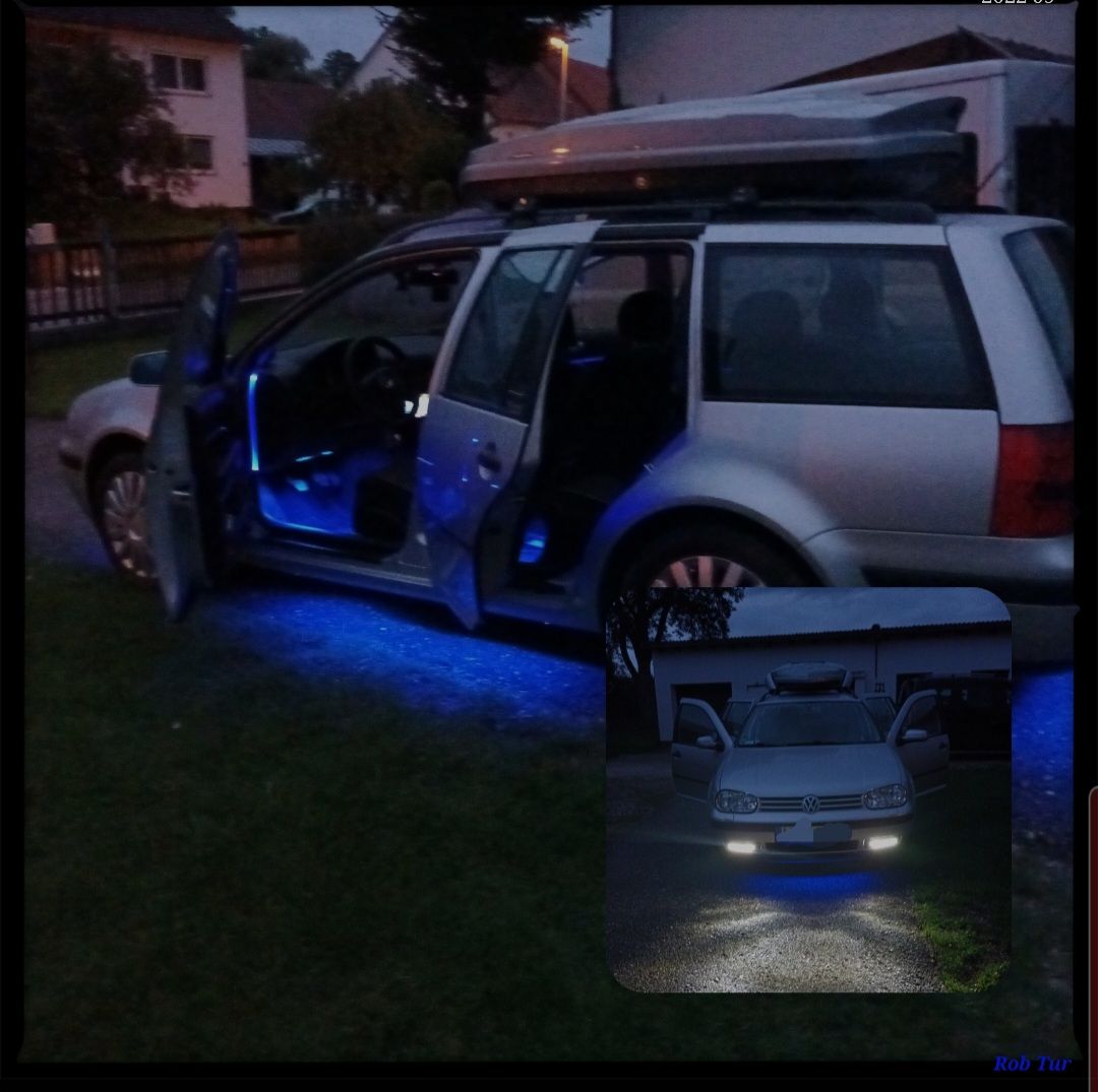

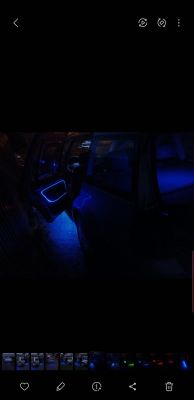

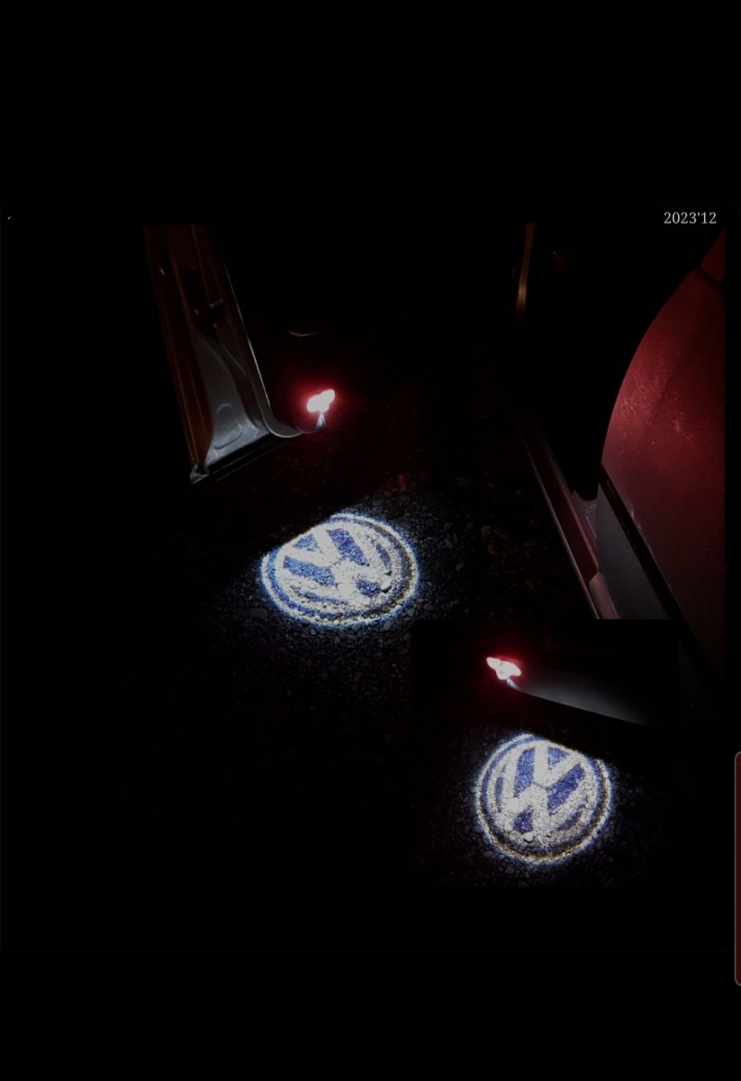

    Już mam zrobione pod siłownikiem drzwi i nie jestem zbyt zadowolony. Chodzi o to, że jest podświetlenie zewnętrzne drzwi i muszę otworzyć żeby zadziało- standard.
    Chodzi o to żeby było tak:
    Jak otwieram centralny zamek z pilota to żeby zadziałało podświetlenie zewnętrzne(podwoziowe na np. 6s ) przy drzwiach (przydatne w lokalizacji: czy jest kałuża , czy nie) i efekt fajny.
    Przesyłam jpg. jak to wygląda. Sam robiłem, ale wiedzy mi brakuje co do tego mojego pomysłu z nastawą na 6s.
    Podświetlenie logo Volkswagena na drodze przy otwartych drzwiach samochodu
    Samochód z podświetleniem podwozia na czerwono w ciemności.
    Samochód z otwartymi drzwiami i niebieskim podświetleniem LED na zewnątrz.

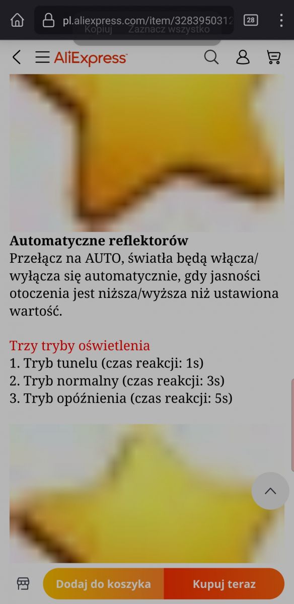

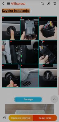

    Mam jeszcze jeden pomysł.

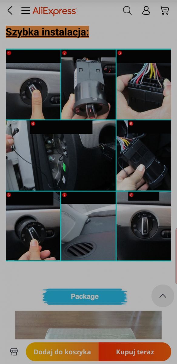

    Może przełącznik świateł zmienić (jak na jpg) z funkcją "zapalanie świateł dochodzących dla kierowcy " i zamiast na światła mijania podać zasilanie na Led za pomocą przekaźnika . To by działało, ale cena ~250zl przełącznika z Chin przeraża. Macie jakieś pomysł na " podświetlenie kałuż " ???
    Zrzut ekranu oferty przełącznika samochodowego na AliExpress

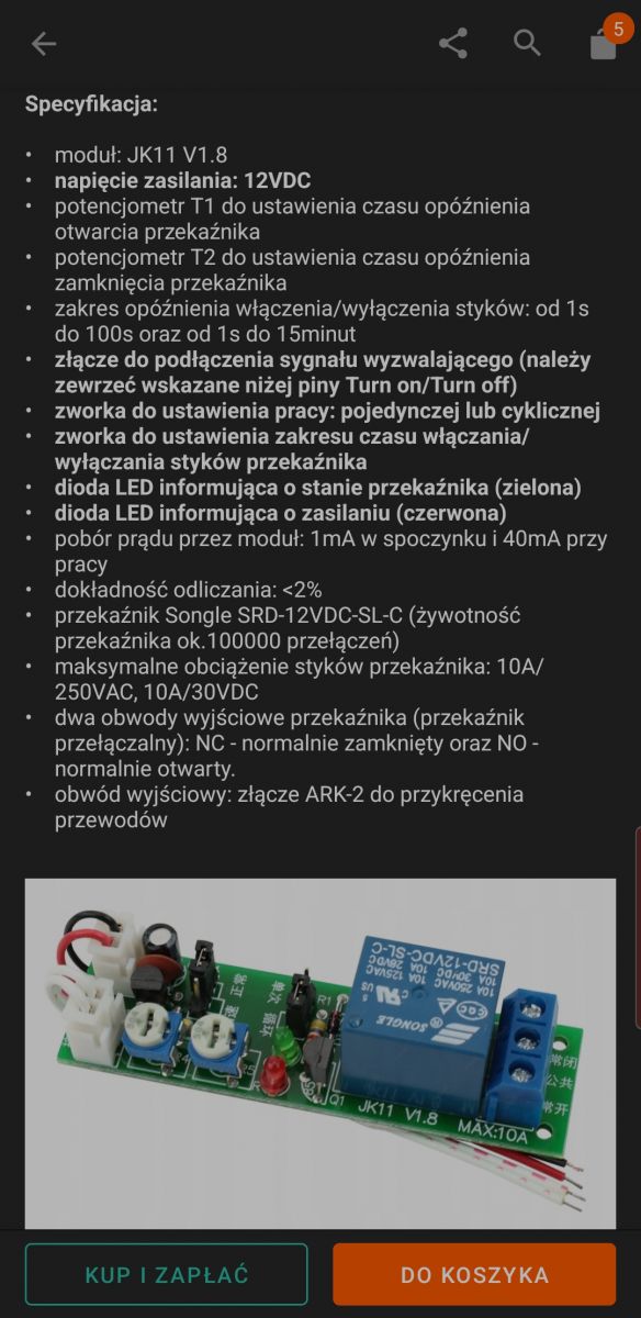

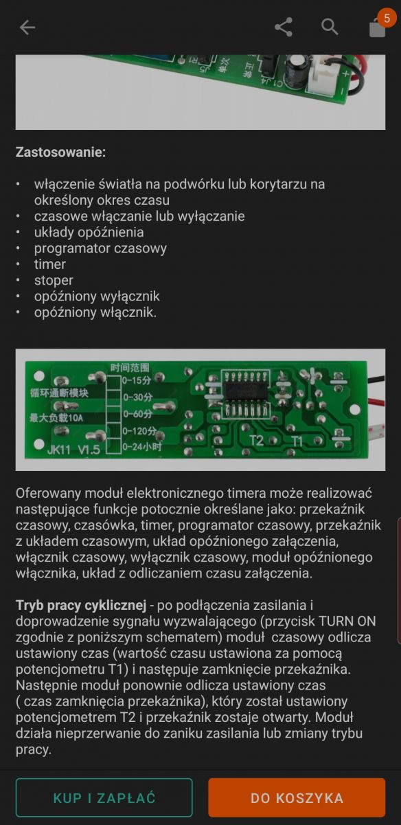

    Odp. Przekaźnik dostaje sygnał do odliczania w lew. , lub praw. ( + czas ,uniwersalny) ,a wyzwalaczem są dwa kabelki które muszą być zwarte. Z funkcją kasowania i zaczynania od nowa .
    Zdjęcie modułu elektronicznego przekaźnika czasowego z opisem funkcji na czarnym tle.
    Specyfikacja modułu JK11 V1.8 z przekaźnikiem czasowym i szczegółowymi elementami.

    Z tego co się domyślam z Panstwa odpiowiedzi .
    To żeby zrealizować "podświetlenie kałuż " ,trzeba:
    1) Dla bezpieczeństwa bezpiecznik w obwodzie
    2) Na wszelki wypadek jakiś rozłącznik tego wynalazku np. sterowany z pilota ( Przekaźnik ACS RLY433Mhz4B ~50 zl.)
    Hmm Problem: ciągły pobór I~5 mA (na czuwaniu)
    3) Wpiąć się przekaźnikiem czasowym (Przekaźnik Reball JK11 V1.8 ~25zl. ) bezpośrednio (zaraz za pkt.1 i 2 ) w wiązkę zamka drzw.
    Hmm Problem: ciągły pobór I~ do 35mA (stan pracy)
    Reasumując:
    Koszt wynalazku "podświetlenie kałuż " ~ 100zl (z dostawą)
    Do tego dochodzi obciążę akumulatora prądem przekaźników.
    Jak rozwiązać PROBLEM Z POBOREM PRONDU?
    Jest jakiś pomysł???
    Wydaje mi się, że układ ma sens, ale tylko wtedy gdy 12v będzie całkowicie odcięte od układu (pkt. 1 i 2 i 3 ) przy zamkniętym zamku centralnym co nie doprowadzi do poboru prądu z aku (a przy otwarym- podczas jazdy nie ma znaczenia, gorzej jak zostawimy otwarty na dłużej).
    Co myślicie o tym?
    Może jakiś lepszy sposób na "podświetlenie kałuż " ????

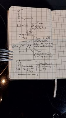

    Myślę o takim układzie (jpg) - będzie działać???
    Nie wiem jak się zachowa Centralka? Czy nie wywoła alarmu?
    Schemat elektryczny narysowany na kartkach w kratkę z notatnika.
    ,a jeszcze czy styk rozwierny na początku układu (Przekaźnik czasowy- reset) da radę przerwać obwód (1A) I wyzerować?

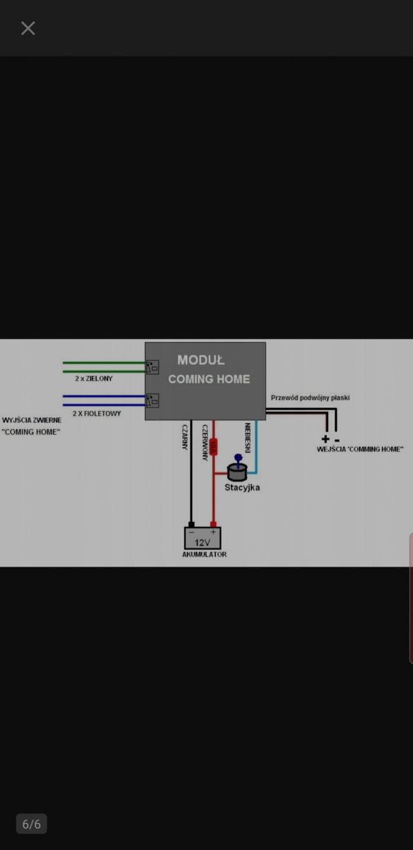

    #11 21009661
    ociz
    Posty: 15844
    Pomógł: 1379
    Ocena: 3478

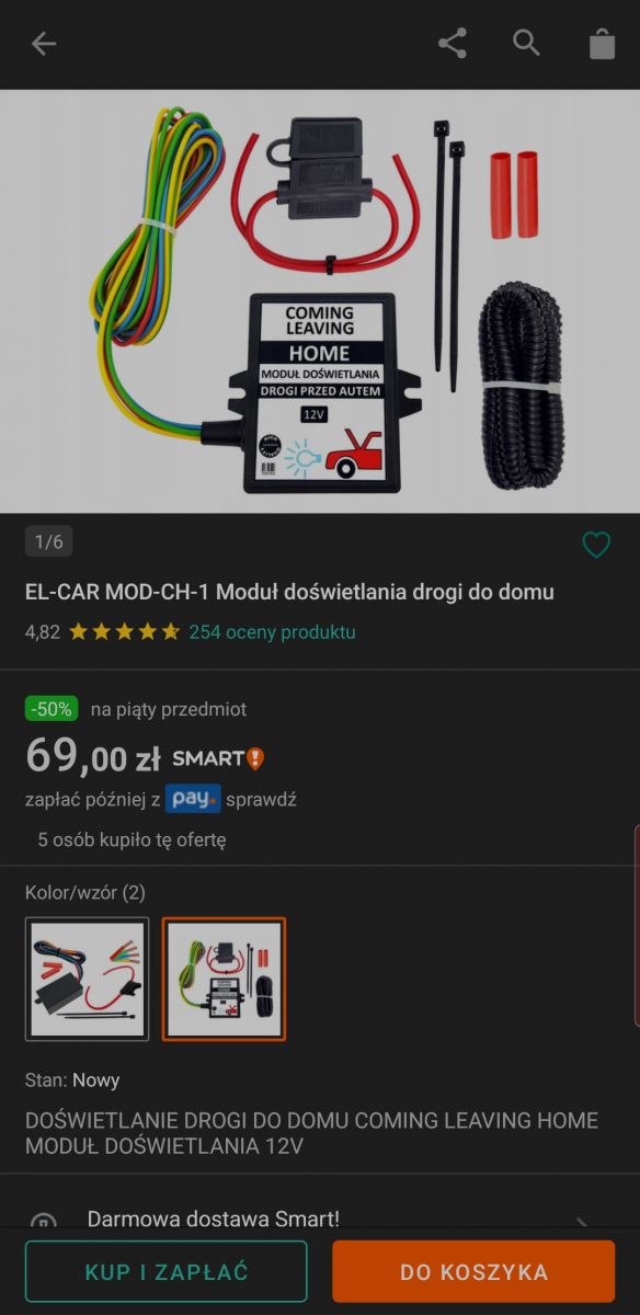

    Myślę że moduł "Coming Leaving Home" byłby tym czego szukasz. A te dodatkowe oświetlenie to bardziej sensowne było by w lusterkach a nie w podwoziu.

    Nie radził bym Ci jednak podpinać się pod kierunkowskazy, bo może wyrzucić błędy jak dasz dodatkowe obciążenie na żarówkach..
  • #13 21009896
    robtur982
    Poziom 4  
    Posty: 58
    Ocena: 2

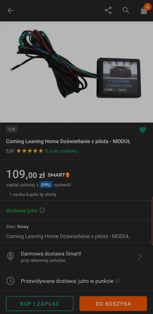

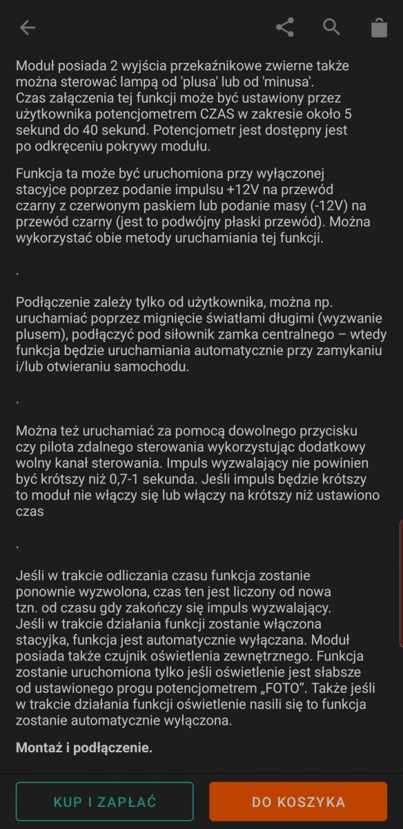

    Eureka – tak to jest ten sposób działania.
    Coming Leaving Home Doświetlanie z pilota.
    Nie znałem tego modułu.
    Z tego co znalazłem ma szerokie zastosowanie (np. opis).
    Tylko, że zużywa 10 mA (na czuwaniu) cena ~90 zł (z wysyłką), a wynalazek made in China Przełącznik świateł na Bluetooth 0.5 mA (na czuwaniu) kosztuje ~250 zł (z wysyłką) dla porównania wyłącznik z czujnikiem "Auto" (zwykły) kosztuje 130 zł.
    W made in China jak się uda uruchomić starego androida to jest dostęp do paru innych funkcji (stan baterii, światła itp.)
    Hmm
    Przyznaję, że problem pozostał tylko w cenie.
    Co lepiej kupić?
    No i w przełączniku made in China trzeba by na wyjściach znaleźć przewody (jak pisałem wcześniej) odpowiadające za doświetlanie drogie i ewentualnie tam przepiąć na LED-y, lub dodać przekaźnik (zwier./rozwierny i przekierować na LED. Myślę, że przekaźnika za 30 zł.
    Reasumując:
    1) Made in China (Przełącznik świateł) = 250 zł i ewentualnie przekaźnik do przekierowania napięcia to koszt = 30 zł
    + mniejszy pobór prądu
    + parę funkcji
    2) Moduł Coming Leaving Home = 90 zł, ale za to pewność działania.
    Hmm
    Co byście wybrali?
    Co lepsze?
    Moduł doświetlania drogi przed domem z akcesoriami na ekranie zakupowym. Schemat modułu Coming Home z podłączeniami do akumulatora i stacyjki. Instrukcja obsługi modułu z przekaźnikami sterującymi.
    #14 21009924
    ociz
    Posty: 15844
    Pomógł: 1379
    Ocena: 3478
    Ten akurat strasznie prymitywny jest, i ja dla mnie nie wart więcej niż 15zł.

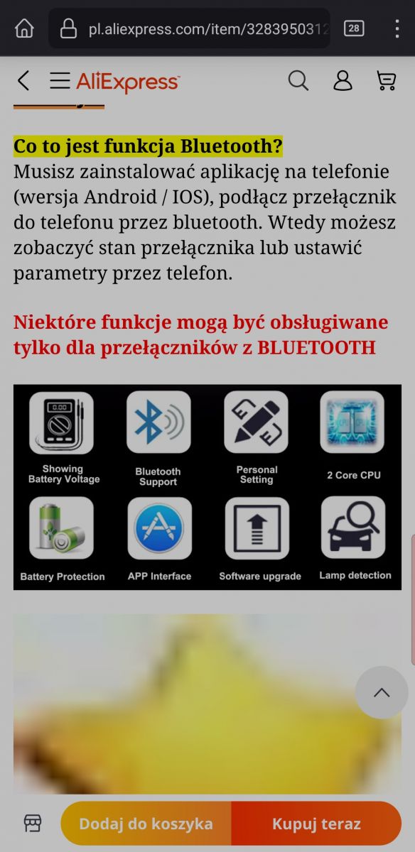

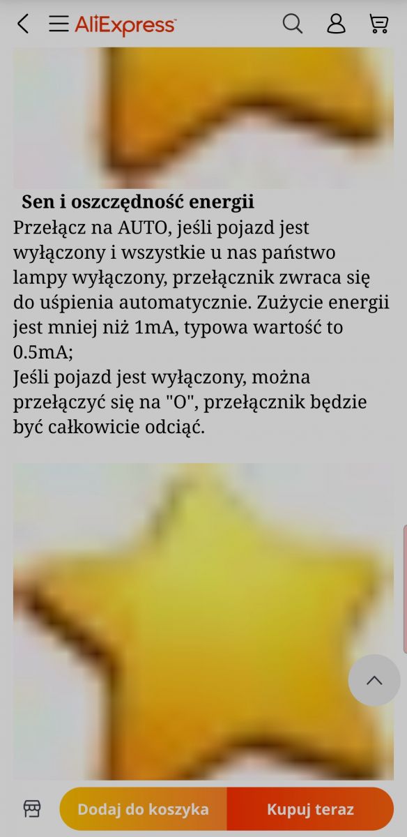

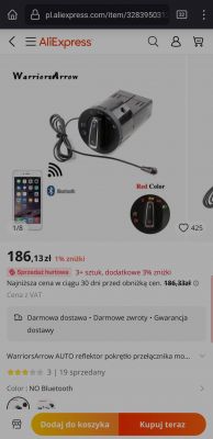

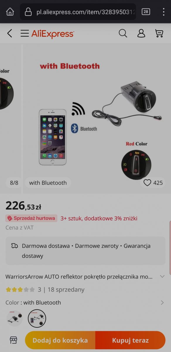

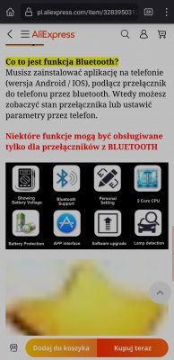

    Poważnie zastawiam się nad made in China przełącznikiem z bluetooth.
    Tylo nie wiem czy da radę przesterować sygnał z lap na led ???
    Dużym plusem jest niski pobór prądu (,a w te aut już trochę wpakowałem elektroniki i zaczynam to odczuwać).
    Specyfikacja made in China jest zachęcającą.
    Co o tym myślicie?
    Zrzut ekranu oferty na AliExpress prezentującej przełącznik z Bluetooth. Zrzut ekranu z oferty na AliExpress dotyczącej funkcji Bluetooth w przełącznikach. Zdjęcie przedstawia instrukcję szybkiej instalacji przełącznika samochodowego w postaci ośmiu kroków. Zrzut ekranu z aplikacji Aliexpress prezentujący ofertę automatycznych reflektorów. Zrzut ekranu z aplikacji AliExpress przedstawiający opis funkcji przełącznika umożliwiającego oszczędność energii oraz elementy interfejsu użytkownika. Zrzut ekranu z aplikacji AliExpress dotyczącym wykrywania lamp przez Bluetooth.
    #16 21010082
    ociz
    Posty: 15844
    Pomógł: 1379
    Ocena: 3478
    robtur982 napisał:
    są lepsze?
    Nie orientowałem się co obecnie jest na rynku, wiem tylko co bym od takiego oczekiwał. Pobór prądu w czuwaniu poniżej 5mA, co najmniej 3 wejścia (stacyjka, sygnał otwarcia drzwi i centralny zamek) i czujnik nasłonecznienia żeby to działało tylko wtedy gdy potrzeba. Jakbym takiego nie znalazł to bym zrobił sam.
    Jeśli to prawda to ten BT będzie miał max z metr zasięgu, albo nigdy nie będzie w tym czuwaniu dopóki w zasięgu będą jakieś urządzenia BT.

    Na wstępie:
    sorki (źle spojrzałem), ale taki Coming Leaving Home Doświetlanie z pilota - MODUŁ -- kosztuje 109 zł + wysyłką z funkcją regulacji czasu od 5s do 40s
    Moduł Coming Leaving Home Doświetlanie z pilota z przewodami i ceną
    Jeśli to prawda, to ten BT będzie miał maks. zasięgu metra, albo nigdy nie będzie w tym czuwaniu, dopóki w zasięgu będą jakieś urządzenia BT.
    Odp. Nawet jeśli 1m, to wystarczy, żeby zrobić wszelkie nastawy czasu (zakodować), a resztę funkcji, które były pisane, są dostępne.
    Ps. W aucie mam schowane moduły podświetlenia LED - pod tapicerką koło nóg pasażera i muszę powiedzieć, że byłem w szoku, bo sterowanie BT jest >= 7m, więc wcale bym się nie zdziwił, jak made in China miało by podobny zakres.
    Tylko, że to nie jest do zabawy, tylko ustawia się kolor i natężenie oświetlenia i koniec, a potem już się tylko cieszy z efektu (Ja lubię niebieskie LED - i jestem zadowolony).
    Widok wnętrza samochodu z niebieskim oświetleniem LED w drzwiach i kabinie.
