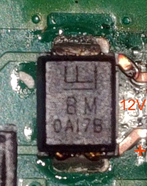

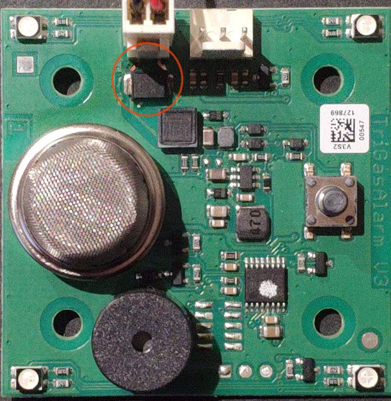

    Pomoże ktoś w znalezieniu zamiennika części elektronicznej (płyta TriGasAlarm) ze zdjęcia?
    Element (dioda zenera?) wstawiony jest pomiędzy plus i minus na wejściu 12V.
    Pod nazwą jaka widnieje na elemencie BM 0A17B lub BM 0AI7B nie ma w necie żadnych wyników.
    Zbliżenie na element elektroniczny na płytce z oznaczeniami BM 0A17B.
    Z góry dziękuję.

    Najprawdopodobniej może to być transil.
    Jest jakiś bezpiecznik na zasilaniu?
    Jakim napieciem jest zasilana płytka? Stałe, sabilizowane?
    Sprawdź czy jest na tym elemencie zwarcie.
    Jeżeli jest zwarcie to wylutuj i sprawdź czy zwarcie jest na samym elemencie czy też dalej w układzie.
    Po wylutowaniu tego elementu zasil układ napieciem stabilizowanym z wpiętą w szereg żarówka samochodową jako zabezpieczeńiem na wypadek zwarcia w układzie. Sprawdź czy elektronika się uruchomi. Jeżeli tak to wlutuj tam jakiś transil na nieco wyżesze napiecie od napięcia zasilającego.

    To jest czujnik gazów i jest zasilane napięciem 12V z akumulatora samochodowego.
    Element uszkodzony pękł i nie da się nic sprawdzić.
    Do tego przy powstaniu problemu ścieżka została przepalona.

    Ścieżki się upaliły, bo popłynął prąd zwarciowy po zadziałaniu tej diody. Transile są diodami zabezpieczającymik, które zazwyczaj zabezpieczają przed przepięciami. Po przekroczeniu określonego napięcia (na które jest ta dioda), robią zwarcie, zabezpieczając elektronikę przed uszkodzeniem. Czasami są też stosowane jako zabezpieczenia przed odwrotną polaryzacją zasilania. Ale wtedy dobiera się transile jednokierunkowe o niższym napięciu i montuje się w kierunku zaporowym czyli katoda do "+".
    Jeżeli zaś ma być jako zabezpieczenie przed przepięciami lub zbyt wysokim napięciem, wtedy zazwyczaj stosuje się transile dwukierunkowe na napiecie nieco wyższe od napiecia zasilania.
    Przed takim transilem powinien się znaleźć dodatkowo bezpiecznik topikowy, który w chwili zadziałania transila powinien się przepalić. Jak układ jest prawidłowo zaprojektowany to transil zasadniczo nie powinien ulec uszkodzeniu.
    Ale bez bezpiecznika to on tam nie ma sensu. Dlatego też pytałem czy jest tam jakiś bezpiecznik?
    as66 napisał:
    Czy dobrze rozumiem: nie ma wymaganej polaryzacji podczas montażu (można wlutować w dowolnej pozycji)?
    Jezeli jest dwukierunkowy to nie ma znaczenia.

    Wydaje się, że nie ma bezpiecznika. Całość wygląda jak na foto:
    Zbliżenie na małą płytkę elektroniczną z różnymi komponentami, w tym okrągły element i dioda oznaczona jako SMAJ12A DO214AB.
    Rozumiem, że dioda opisana jako "SMAJ12A DO214AB", o parametrach 13,3-14,7V będzie właściwa?
