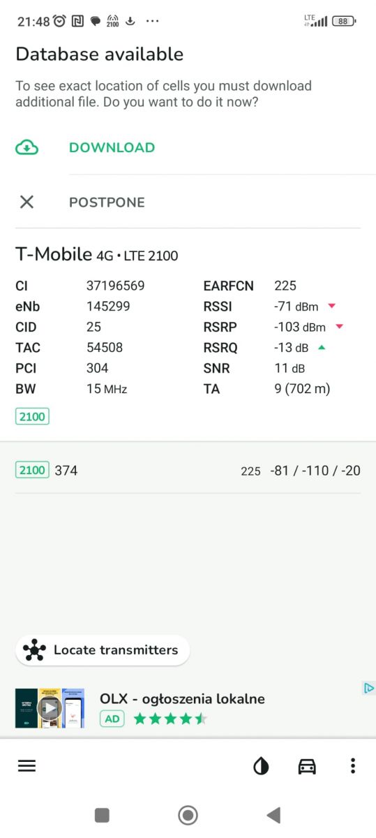

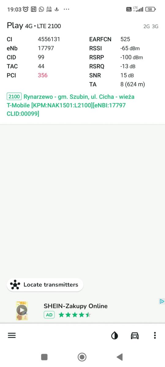

    Zwracam się do Was z ogromną prośbą o pomoc w doborze sprzętu lub jakiegoś abonamentu ze sprzętem. Od razu zaznaczę, że nie jestem jakoś obeznany w temacie. Do tej pory myślałem o ofercie PLAY z NET BOXEM - CPE MAX 5 + HUAWEI AX3. Niestety alternatywa to internet radiowy o max. prędkości 20-30Mb. Jednak zanim zamówiłem ten internet postanowiłem poszperać w internecie i natrafiłem na podobne tematy na tym forum. W związku z tym zainstalowałem NetMonstera i porobiłem kilka screenów. Dodatkowo screen ze speed test oraz położenie względem BTS.
    Pomiary wykonane na zewnątrz budynku. Kupiłem już masz do przykręcenia na dach o wysokości metra więc antena może być +- 7-8 m nad ziemią.
    Z góry dziękuję za odpowiedzi i pomoc w tym temacie.

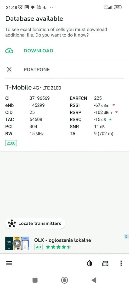

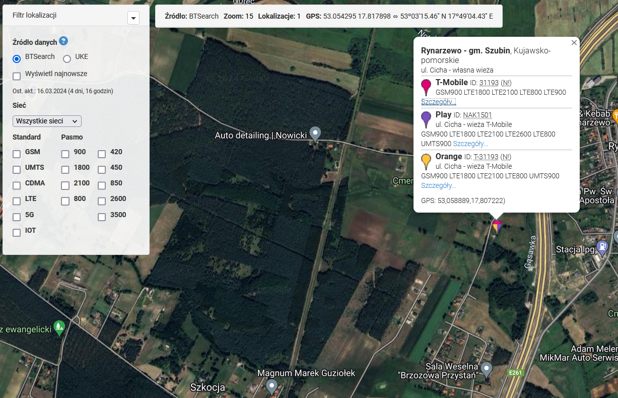

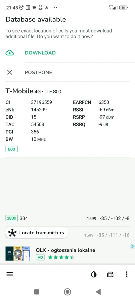

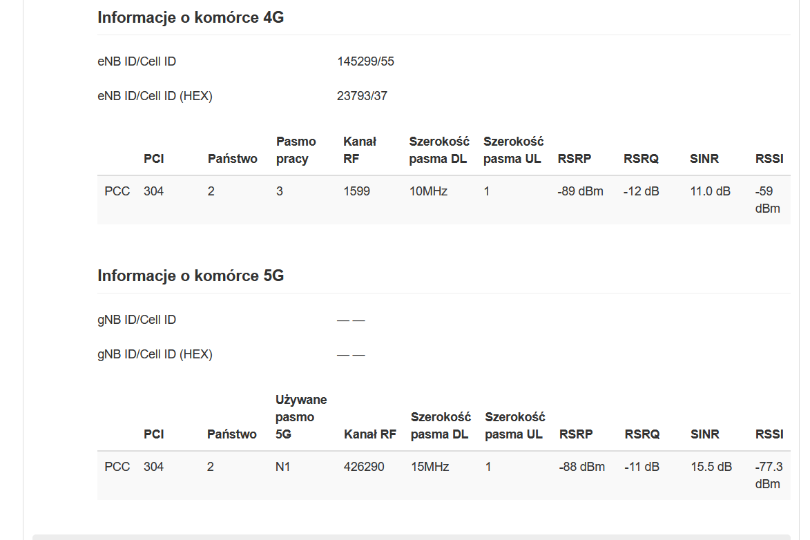

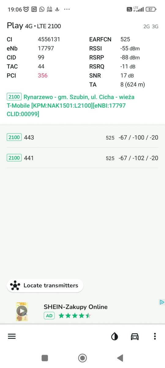

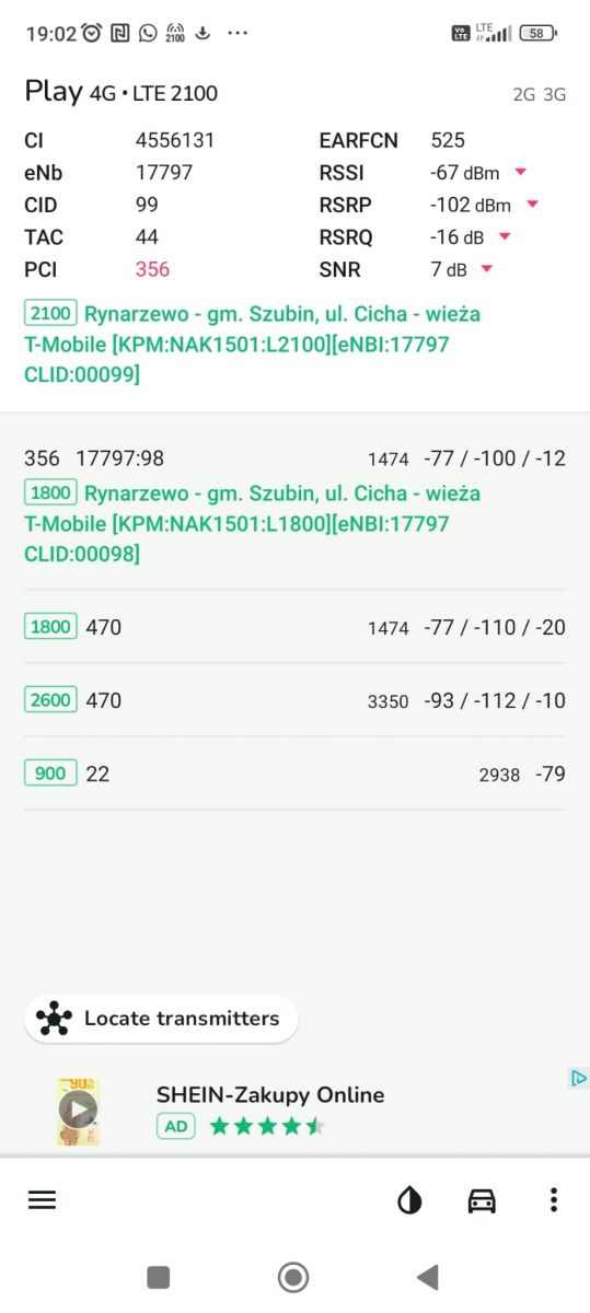

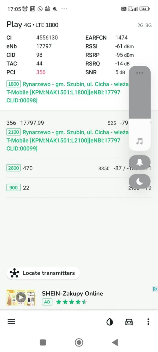

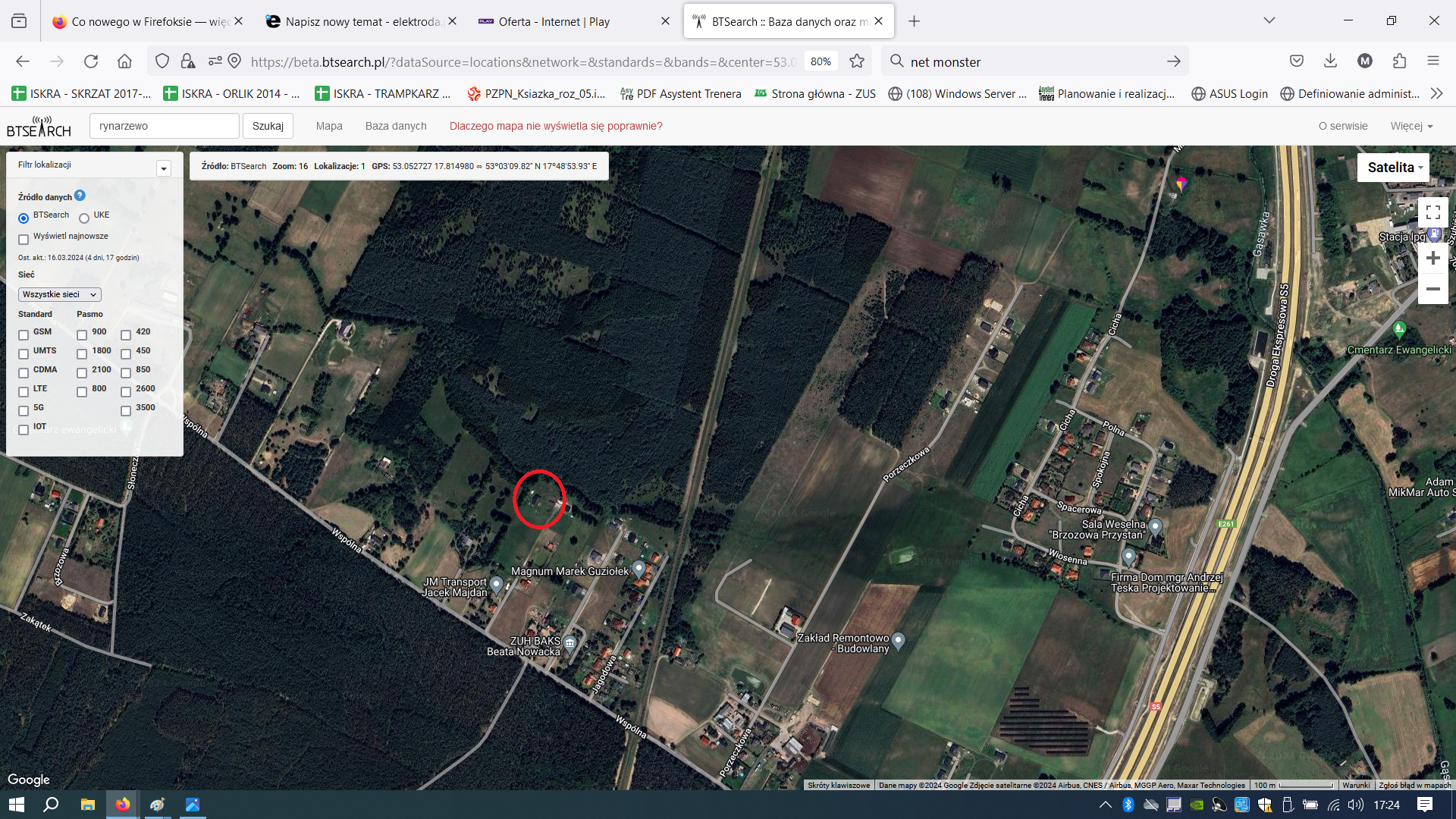

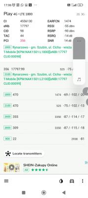

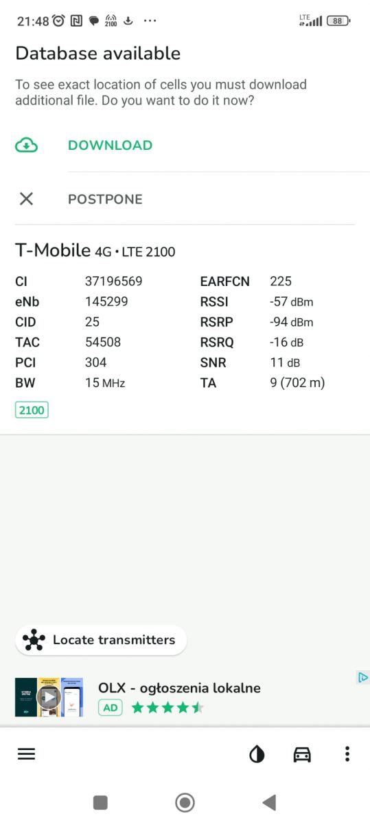

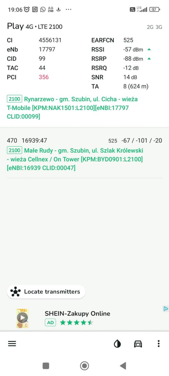

    Zrzut ekranu z aplikacji NetMonster z wynikami dostępnych pasm i stacji bazowych. Mapa BTS z zaznaczonymi lokalizacjami operatorów komórkowych w okolicy Rynarzewa. Zrzut ekranu ze speed testu pokazujący wyniki: ping 35 ms, download 35,57 Mb/s, upload 15,01 Mb/s. Zrzut ekranu z aplikacji NetMonster z danymi o sygnale 4G LTE. Zrzut ekranu aplikacji NetMonster z informacją o sieci LTE operatora Play. Widok satelitarny lokalizacji z zaznaczonym miejscem w czerwonym okręgu.

    Witaj,
    Widzę, że dotąd nie odezwał się żaden z guru w tym zakresie. Ja tylko mogę powiedzieć, że parametry które zmierzyłeś wskazują na niezłe warunki żeby wyciągnąć z sieci dużo więcej. Po pierwsze robiłeś testy, będąc połączony tylko do pasma B3 (1800MHz). Ten BTS ma także częstotliwości B1 (2100) i B7 (2600), aczkolwiek B7 tylko na 2 sektorach, przynajmniej wg. BTS Search. Nie napisałeś jakim telefonem robiłeś, chyba jakimś starszym bo nie zagregował pasm CA.
    Dlaczego tylko Playa bierzesz pod uwagę? Warto zrobić testy dla Orange i T-mobile. Kup najtańsze startery i przetestuj.

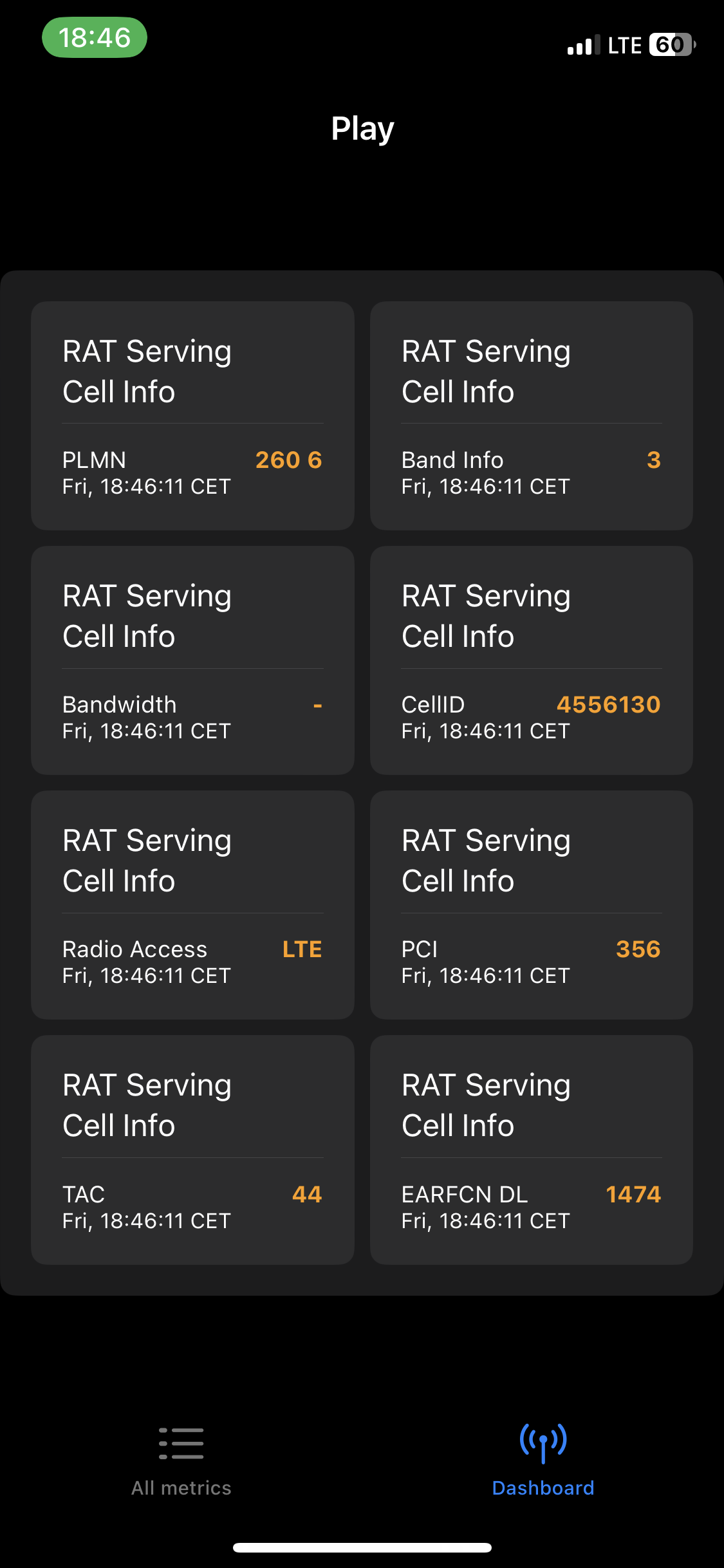

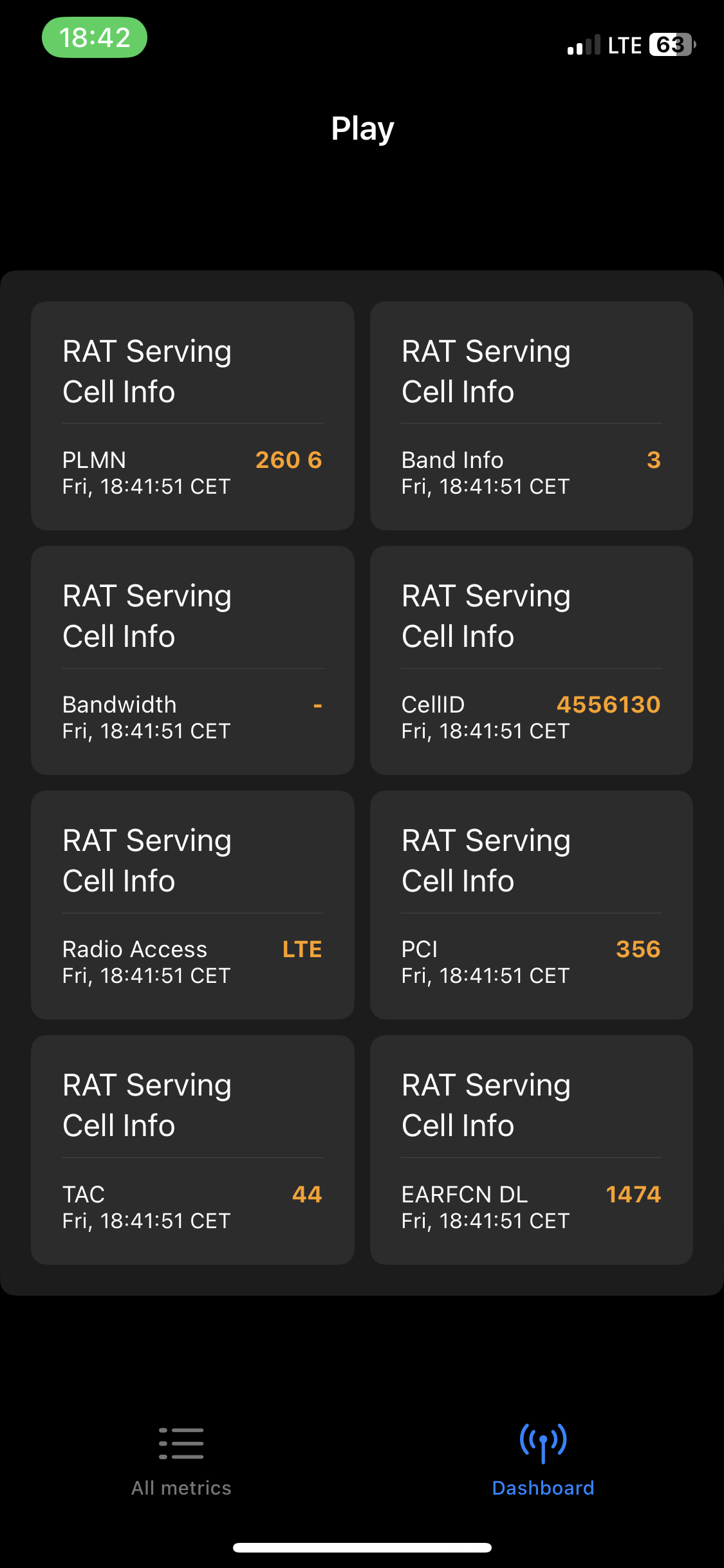

  • #7 21014924
    przemassbdg
    Posty: 26
    Widziałem, widziałem, natomiast na iPhone tego nie wykonam, muszę znaleźć kogoś z Androidem. Spróbuję dziś wieczorem zrobić pomiary jeszcze raz na innym telefonie.
  • #8 21015228
    matek451
    Posty: 31232
    Pomógł: 4350
    Ocena: 5801
    Na IoS jest Field Test https://techformator.pl/jak-sprawdzic-sile-sygnalu-na-iphone-field-test-mode-w-ios/, jest trudny w interpretacji, wymaga wiedzy. Pokaż screeny z niego. Do tego speedtest. Rynarzewo na 3 sektorze nie ma LTE2600, testy na telefonie z NetMonster mało czytelne ale w sąsiadach PCI na LTE2600 z 2 sektora w Rynarzewie oraz PCI470 i 309 na naosnej 3350 czyli LTE2600 z jakiś sasiednich BTS-ów Play.

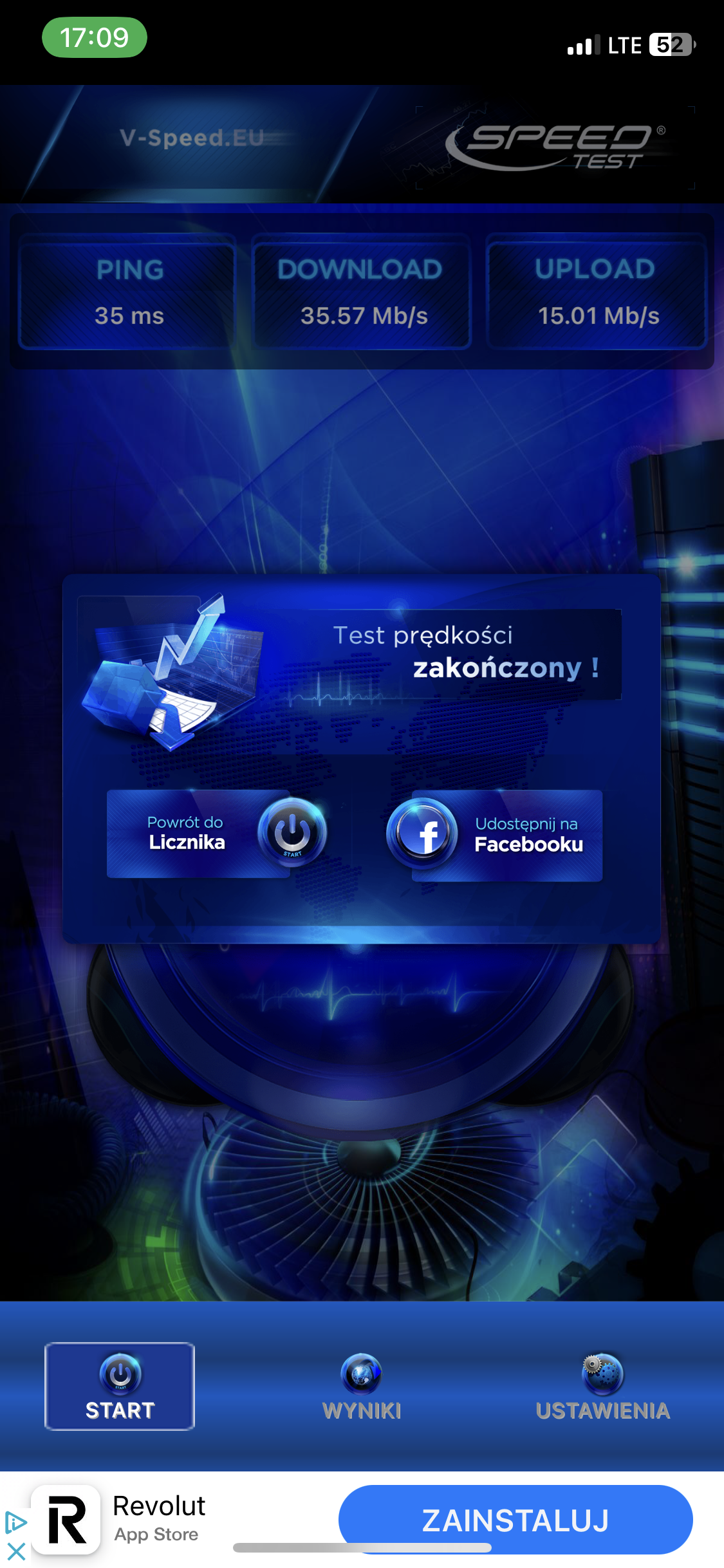

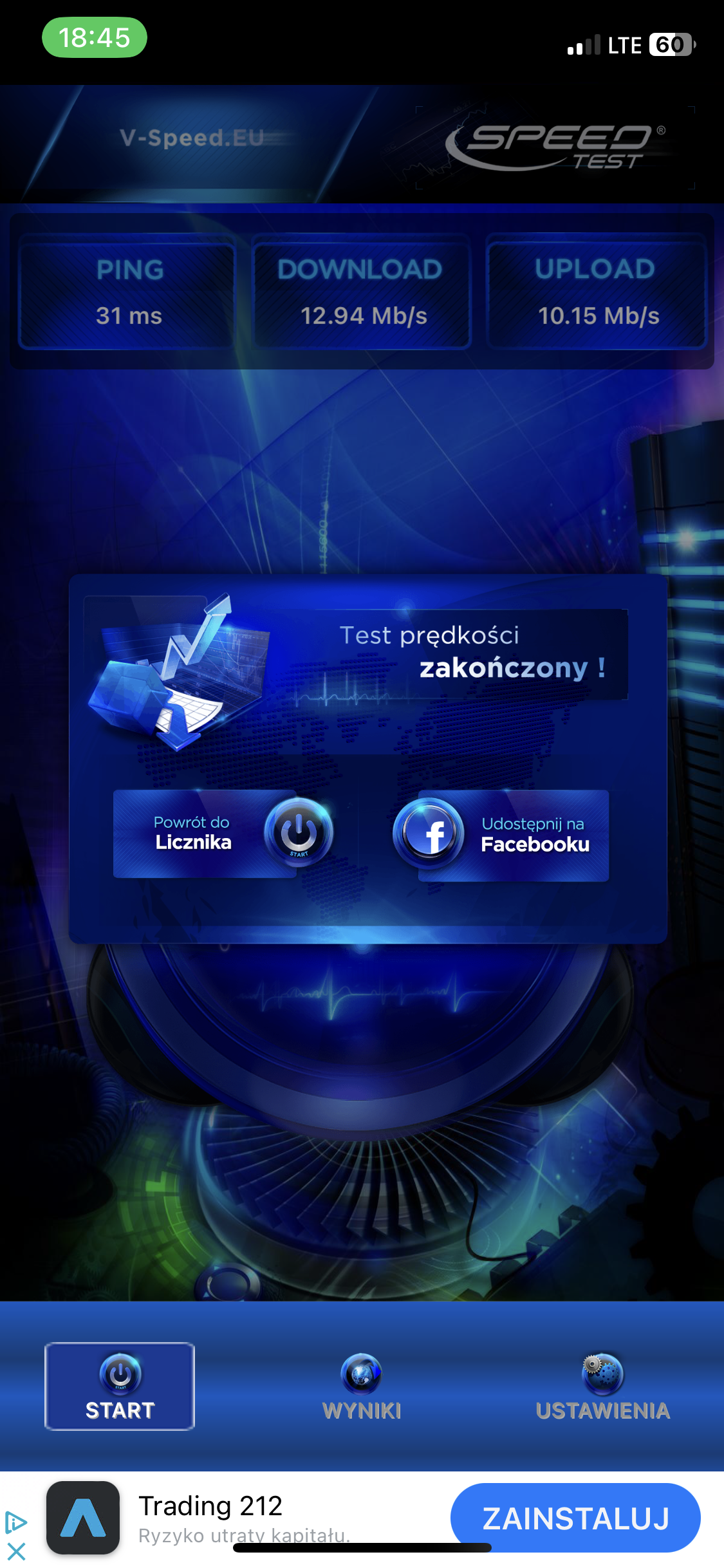

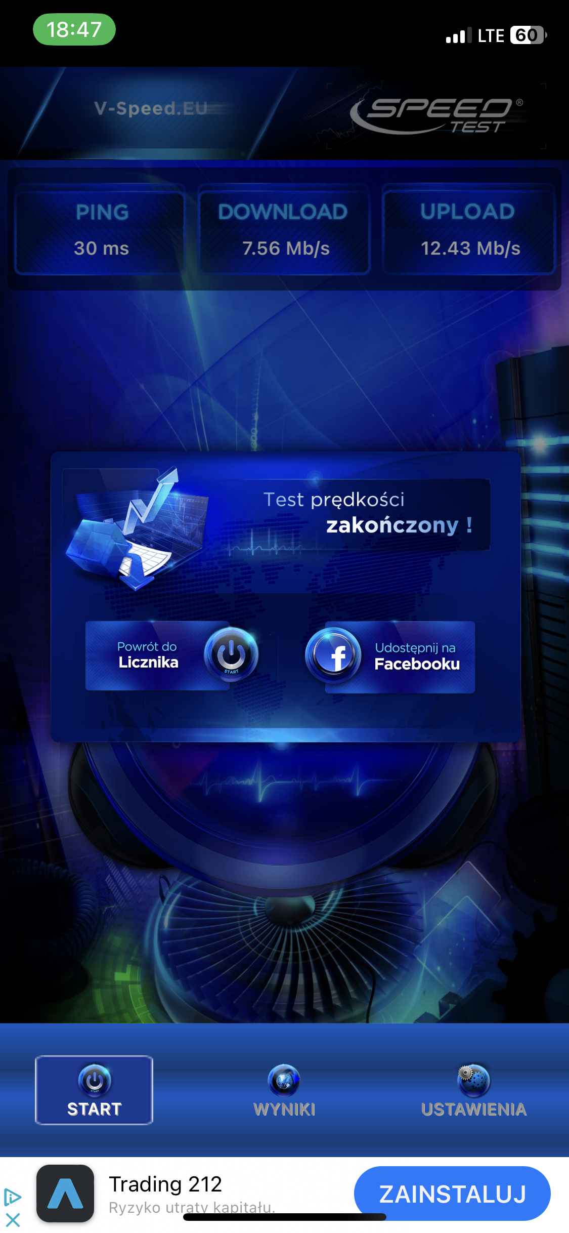

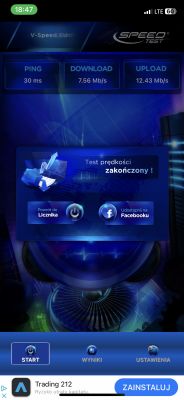

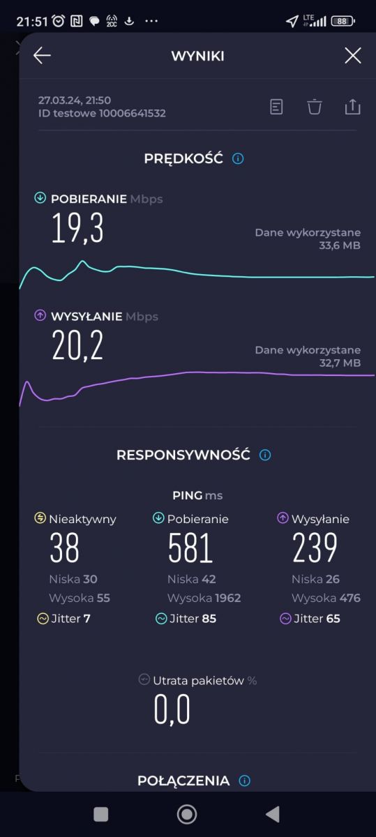

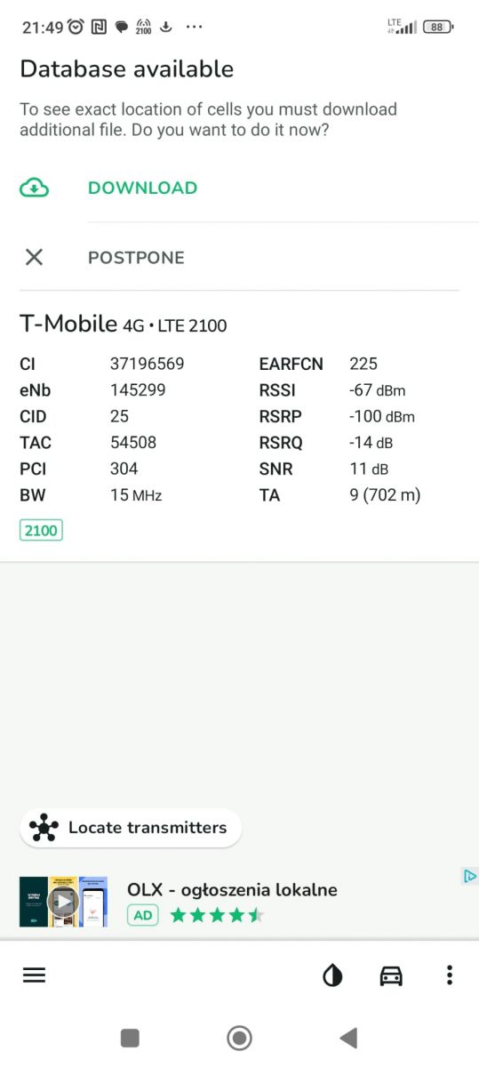

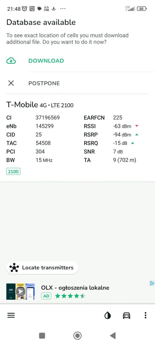

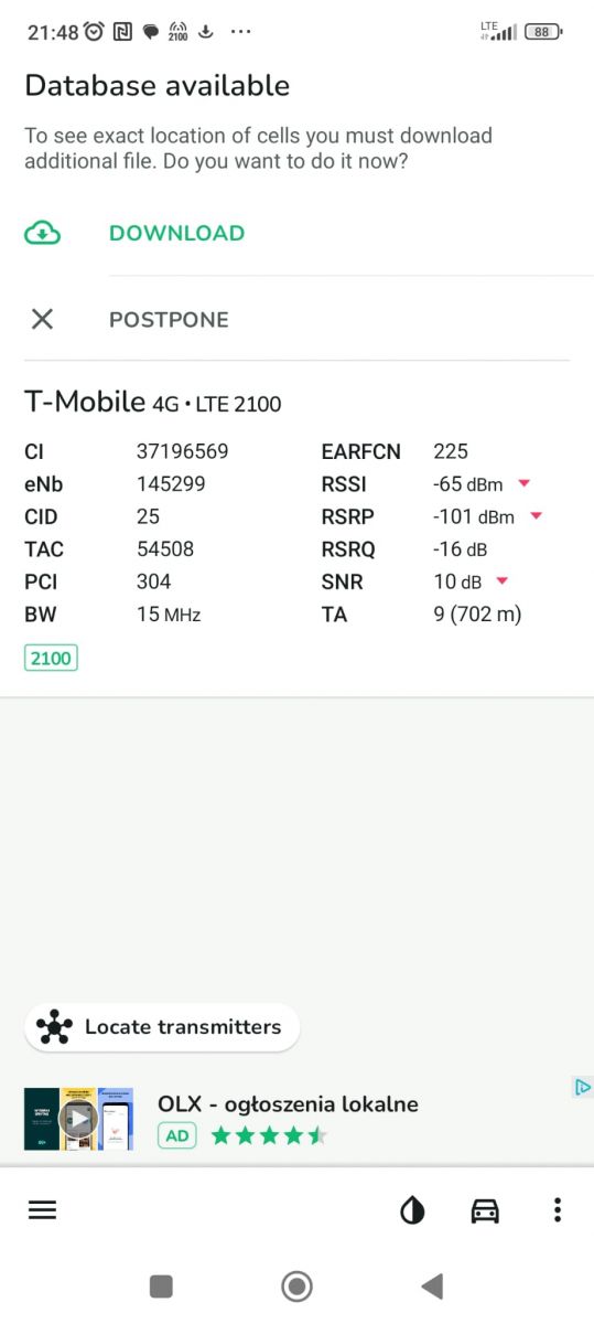

    Screeny i pomiary sprzed chwili.
    pomiar z zewnątrz.
    Ekran z wynikami testu prędkości internetu pokazujący wartości PING, DOWNLOAD i UPLOAD.
    pomiar z domu
    Zrzut ekranu z aplikacji do pomiaru prędkości internetu z wynikiem 12,94 Mb/s pobierania i 10,15 Mb/s wysyłania.
    screen z zewnątrz
    Zrzut ekranu informacji o komórce serwującej z aplikacji na smartfonie Redmi Note 11.
    screen z domu
    Zrzut ekranu aplikacji pokazujący informacje o sieci komórkowej na urządzeniu.
    Jeśli potrzeba więcej danych będę przesyłał.

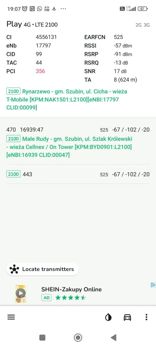

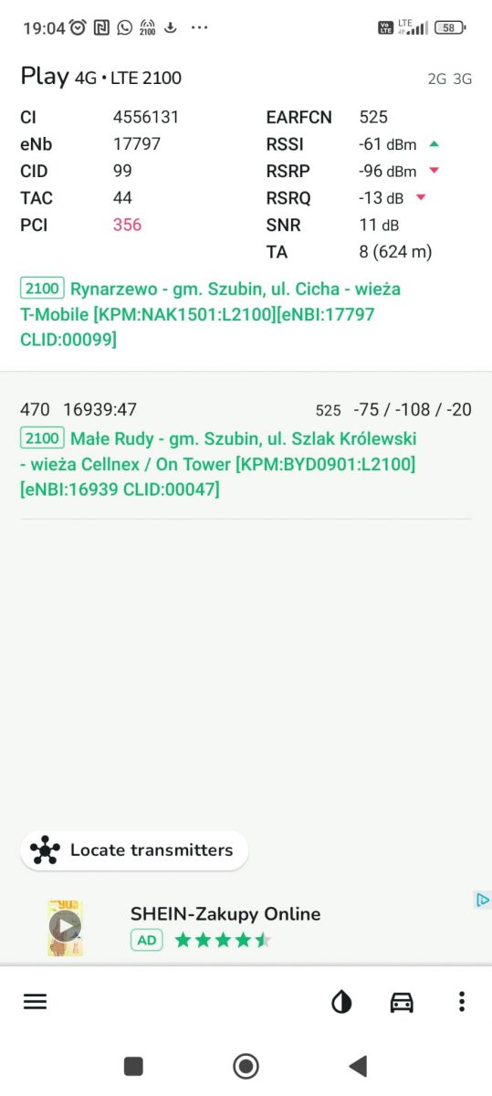

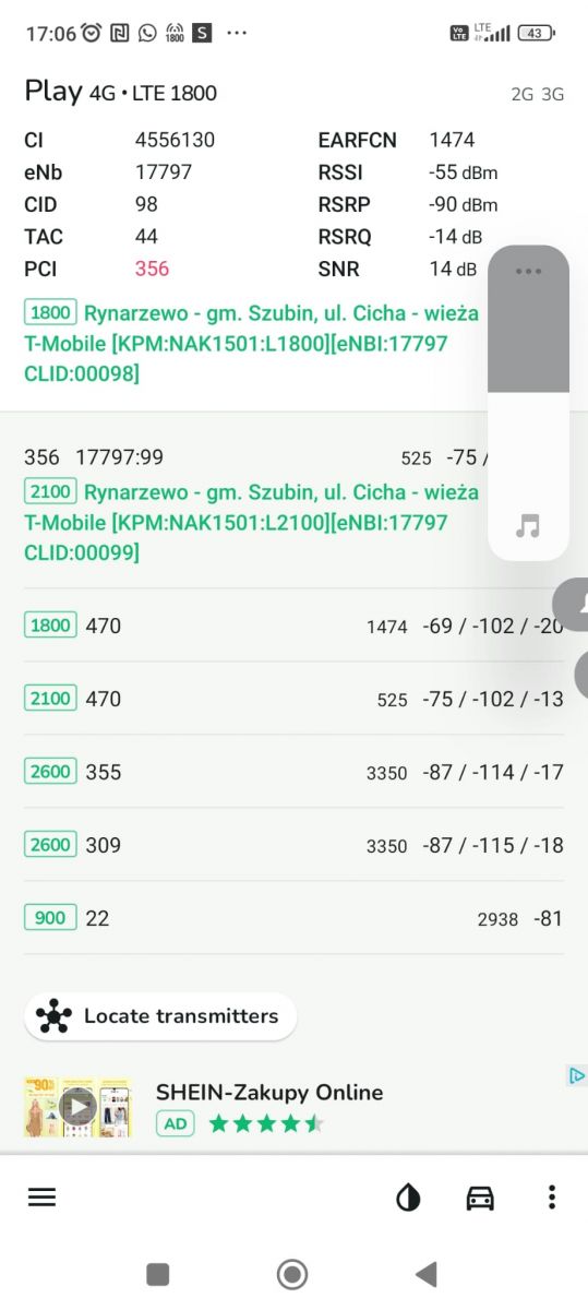

    załączam screeny sprzed chwili z net monstera ale to nadal screeny z Redmi Note 11. nie wiem czy ma to jakiekolwiek znaczenie
    Zrzut ekranu z aplikacji NetMonster z wynikami pomiarów sygnału sieci LTE. Zrzut ekranu z aplikacji Net Monster pokazujący dane sieci 4G LTE. Zrzut ekranu z aplikacji NetMonster przedstawiający dane o sygnale sieci LTE. Zrzut ekranu z aplikacji pokazujący parametry sieci komórkowej Play 4G LTE 2100 na telefonie Redmi Note 11 Zrzut ekranu z aplikacji NetMonster pokazujący dane sieci 4G LTE 2100. Zrzut ekranu z aplikacji NetMonster pokazujący parametry sieci 4G LTE 2100 z Play, w tym CI, eNb, RSSI i inne.

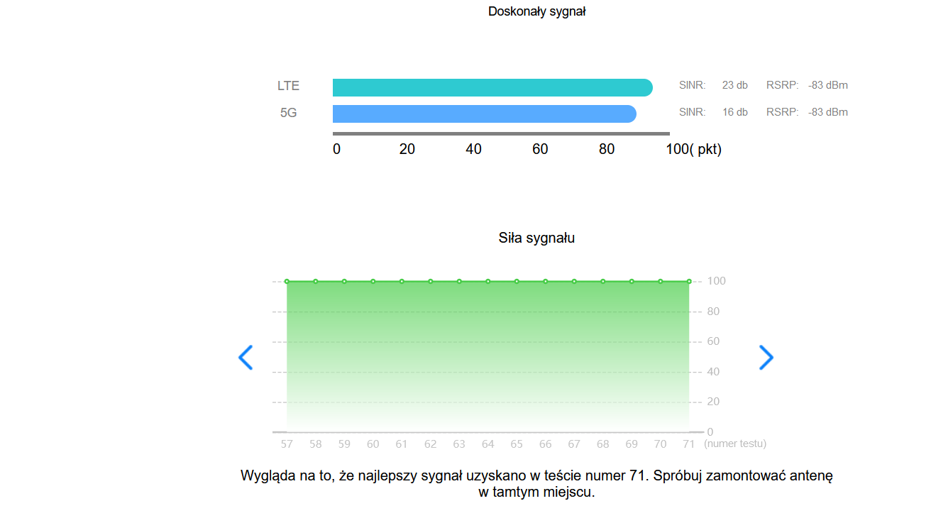

    Wykresy przedstawiające siłę sygnału LTE i 5G oraz wyniki testów jakości sygnału.
    a to pomiar z ustawienia anteny.
    SINR dla LTE skacze od 9 do 24 db
    SINR dla 5G raczej w miare stały ale jest w przedziale 16-20 db.

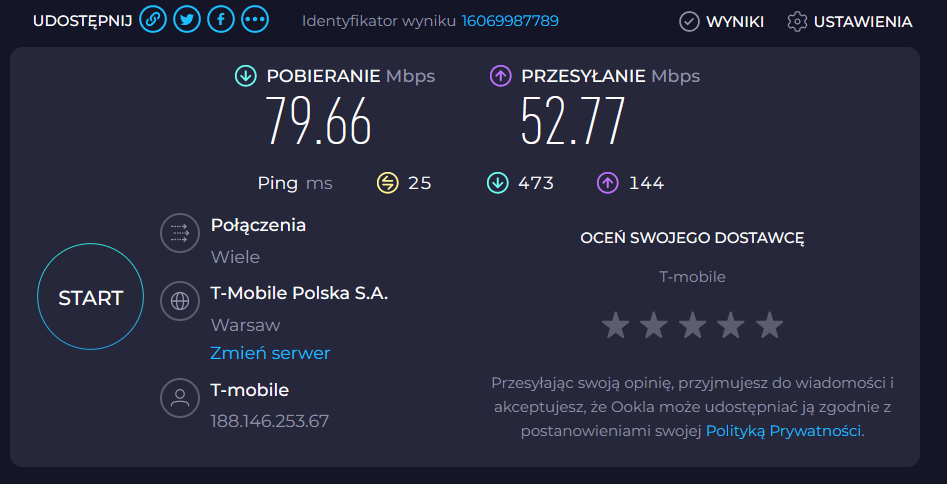

    Wczoraj na szybko zrobiłem SPEEDTEST T-Mobile i pokazało chyba najlepszy wynik koło 20:00 - 60-70 mbps (4g bo nie mam tel 5g) gdzie PLAY miał około 30.
    Warto w ogóle iść w kierunku MC889? Czy lepiej kupić antenę dualną Cybertecha + jakiś modem 4g, lub modem 5g z wyjściem na antenę zewnętrzną skoro mają uruchomić 5g w połowie roku?
    EDIT.
    jeśli chodzi o speedtest LTE T mobile wychodzi najlepiej na ten moment ok. 80-100 mb/s

    A z którego BTS-a Play te wyniki, brak testów dla T-mobile. Małe Rudy na BTS-ie NetWorks działa 5G3500 na N78 dla T-mobile. W Play trzeba sprawdzić 5GN78 z Szubina.

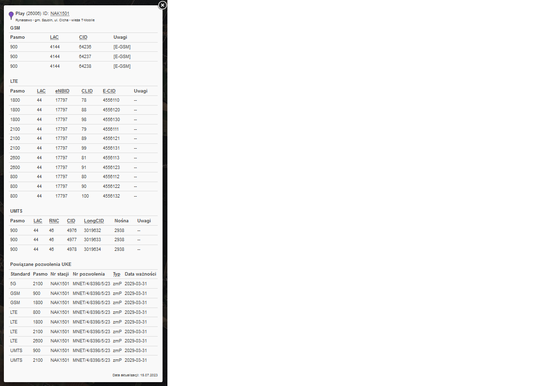

    Antena skierowana na BTS Rynarzewo - gm. Szubin, ul. Cicha - wieża T-Mobile.
    Jak mogę na Windows sprawdzić z jakim BTS połączył się CPE? Na telefonie tego nie sprawdzę bo mam iOS więc NetMonster odpada.
    Tego CPE spróbować skierować na Szubin? jest jakaś apka która pozwoli mi idealnie skierować antenę na BTS?
    Na razie ustawiałem względem mocy sygnału.

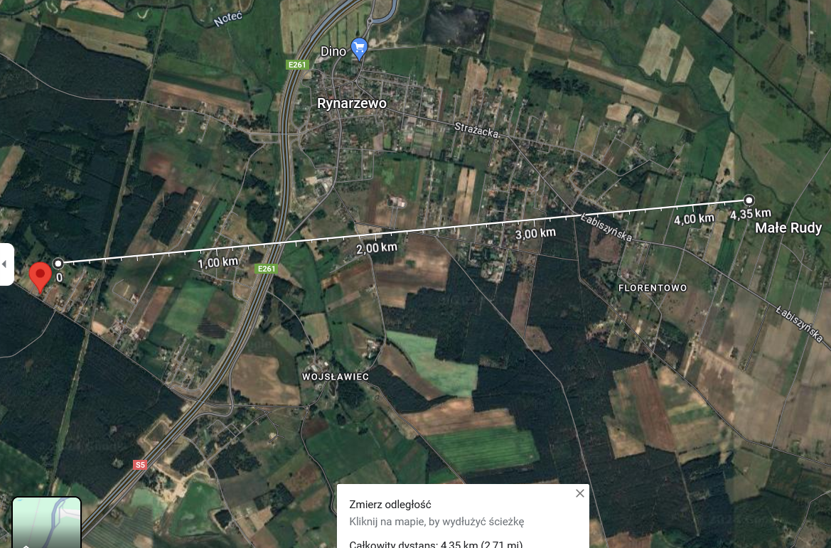

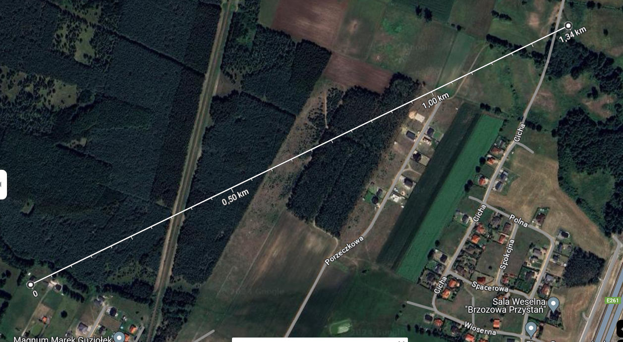

    Matek a co myślisz o tym zestawie MC889 + Zte t3000? Jeśli rzeczywiście 5g T mobile jest w małych rudach to tam jest około 3,5 km w lini prostej ale znowu jest jakiś las czy to nie ma jakiegoś znaczenia.
    odległości do BTS Rynarzewo i Male Rudy. Do Rynarzewa bliżej.
    Mapa satelitarna z zaznaczoną trasą między Rynarzewem a Małymi Rudami.
    Mapa satelitarna pokazująca odległość między dwoma punktami w Szubinie i Rynarzewie

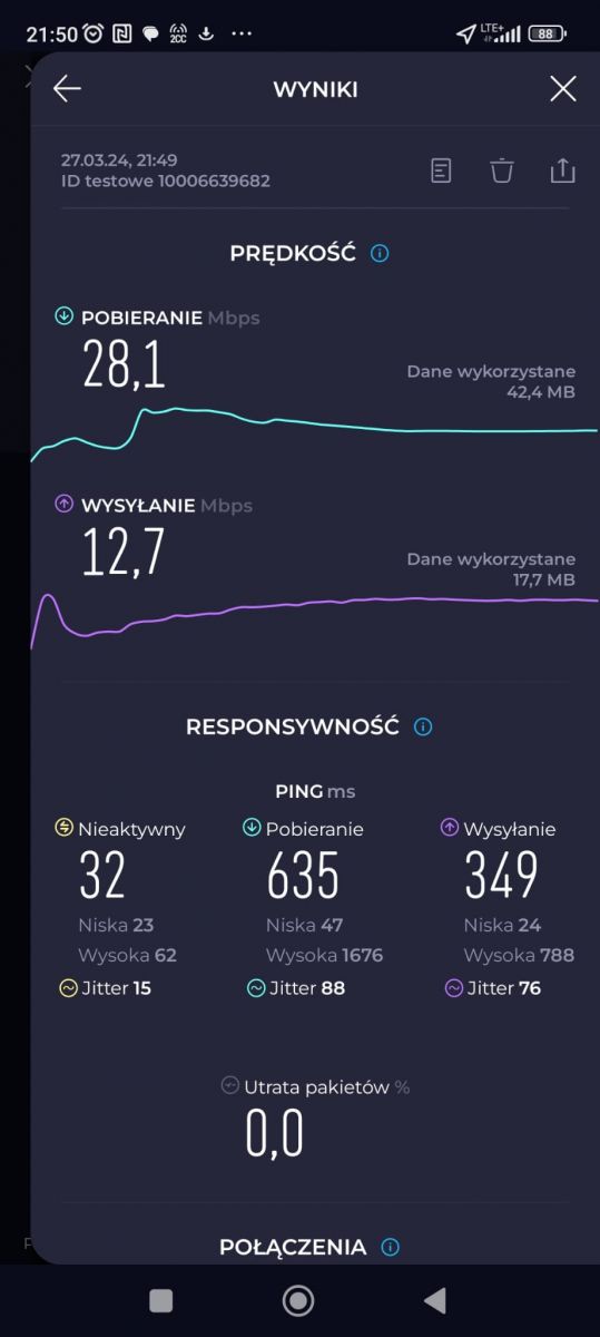

    Zrobiłem testy telefonem z ANDROIDEM dla TMOBILE na zewnątrz. Dzisiaj już tak wspaniale nie jest. pomiary robione o 22:00.
    Moim Iphonem wyszło 34 mbps download i 17,4 upload.
    podpowiedzcie mi co mam konkretnie zrobić krok po kroku. Bo mam wrażenie, że działam jak we mgle. Jutro zakładam MC889 na dach i będę go kierował w kierunku Rynarzewa/Małe rudy gdzie jest ten 5g. Z tego co słyszałem to chyba nie musi być idealnie zwrócona antena na ten bts tylko musi być mniej wiecej w tym kierunku?
    alternatywa dla mnie to radiówka ok 50-60 mbps, ale liczyłem, że z takimi sprzętami jak od Play czy ten MC889 da się wycisnąć dużo więcej.
    pozdrawiam
    Zrzut ekranu wyników testu prędkości internetu na telefonie z Androidem. Zrzut ekranu z aplikacji pokazującej parametry sieci T-Mobile 4G LTE 2100. Zrzut ekranu z aplikacji mierzącej sygnał LTE 2100 od T-Mobile z wartościami parametru sygnału. Zrzut ekranu aplikacji z danymi sieci T-Mobile 4G LTE 800. Zrzut ekranu z wynikami testu prędkości internetu. Pobieranie: 19,3 Mbps, Wysyłanie: 20,2 Mbps. Zrzut ekranowy aplikacji na Androida pokazującej szczegóły połączenia sieci T-Mobile 4G LTE z częstotliwością 2100 MHz. Zrzut ekranu aplikacji do analizowania sygnału sieci T-Mobile. Ekran telefonu z informacjami o sieci T-Mobile 4G LTE 2100. Zrzut ekranu pokazujący szczegóły połączenia T-Mobile 4G LTE 2100.

    Testy tylko połaczenie na LTE2100 przy dostatecznym sygnale więc na cuda nie ma co liczyć, BTS Rynarzewo nie ma tez LTE2600.

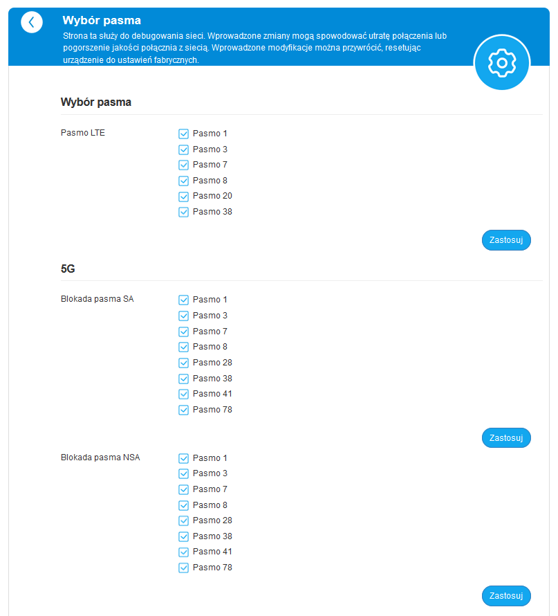

  • #25 21024306
    przemassbdg
    Posty: 26
    To ja wszystko wiem. Loguje się do anteny i sprawdzam sygnał.

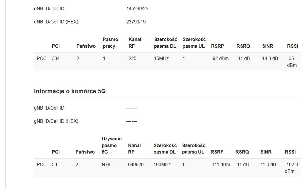

    Generalnie nie dawało mi to spokoju i dzisiaj przestawiłem antenę wyżej. Do tej pory wg aplikacji install Helper jakość sygnału 5G NSA była słaba (ok. -108 - 112 dBm) ale dało mi to wczoraj 500 mbps. Dzisiaj podniosłem antenę o 0,5 m i kierowałem ja wg apki. Na dachu wskazania apki ze sygnał jest dobry (-89- -93 dBm). Dokrecilem ODU i zszedłem do kompa zalogować się do anteny. Zrobiłem restart i znowu sygnal wahał się przy -115 dBm. Transfer znowu około 70 mbps.
    Kontaktowałem się z T mobile i po ich stronie wszystko Ok.
    Screeny z teraz.
    Zrzut ekranu z informacjami o sygnale komórek 4G i 5G, pokazujący parametry takie jak RSRP, RSRQ, SINR, i RSSI. Wyniki testu prędkości internetu z T-Mobile Polska S.A. w Warszawie.
    Niby wszystko ok.
    Ekran wyboru pasma sieci z listą pasm dla LTE i 5G.
    Właśnie przełączyło na N78
    Zrzut ekranu z informacjami o sygnałach komórek 5G.
    i tu już gorzej z sygnałem.
    #26 21024637
    matek451
    Posty: 31232
    Pomógł: 4350
    Ocena: 5801
    To normalne, 5g w NSA więc przy N78 z Małych Rud kotwica na LTE2100 z Rynarzewa, a N1 czyli 5g2100 i kotwica LTE1800 z Rynarzewa. Stad gorszy sygnał na 35000MHz z Małych Rud. Nalezy wykluczyć połaczenie na N1 i odptaszyć to pasmo w 5G.
    Pomogłem? Kup mi kawę.
  • #27 21024662
    przemassbdg
    Posty: 26
    Czyli co dokładnie mam mieć zaznaczone, a co nie? Rozumiem, że w 4G wszystko zaznaczone, a w 5G?
    Sorry, że tak męczę, ale już sam jestem tym zmęczony. Ustawianiem, wchodzeniem na dach, rozmyślaniem.
    #28 21024671
    matek451
    Posty: 31232
    Pomógł: 4350
    Ocena: 5801
    Nie zaznaczaj N1 bo to 5G2100 czyli pseudo 5G , 15MHz pasma na 2100MHz jest dzielone dynamicznie z LTE2100.
    N78 to 5G3500MHz ma szerokość 100MHz, to prawdziwe 5G, ale ogólnie to 5G w NSA więc wymagana jest kotwica na LTE , antena ustawiona na Małe Rudy z N78 połaczy się z tym BTS-em na prawdziwym 5G a jako kotwica MC889 korzysta z LTE2100 w Rynarzewie bo jest blizej, tak to działa. Jak wyłaczysz N1 to nie połączy cię z 5G2100 w Rynarzewie na kotwicy LTE1800 z niego. To taki elementarz NSA, 5G n78 moze działać z dalszego BTS-a a kotwica na LTE moze być z innego. Kręcenie antena nic niedaje, wystarczyło tylko jedno kliknięcie w zakładce Wybór pasma aby wykluczyć N1, pozostałe zostawiasz jak są.
