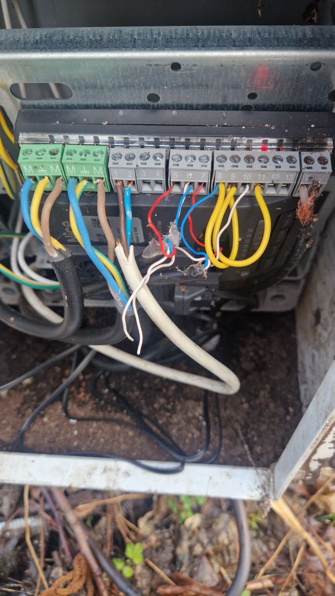

    Witam serdecznie, mam problem z wyłączeniem trybu stand by. Mam podłączone według schematu 7b bez stan i bez foto. Próbuję w programowani na dioda l4 zrobić wyłącz, i wtedy nie da się bramy otworzyć (dwa krótkie błyski przerwa dwa krótkie) jak jest włączony stanby to wszystko działa i fotokomórki jedna para tez. W czym jest problem? Bo potrzebuję wyłączyć żeby działał moduł it4wifi, bo inaczej oszczędzanie energii go wyłącza.

    Wygląda na to, że wyłączenie standby z automatu włącza fototest. Podłacz fotki według 7C i będzie z głowy (i przy okazji będziesz miał fototest).

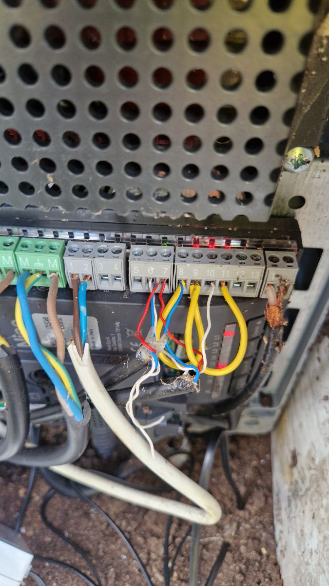

    No podłączyłem jak w 7c, niestety to samo, słychać jak foto jakby wykrywalo przeszkodę i nieotwiera bramy, miga tylko lampa 2x szybko. A z włączonym stanby dziala otwieranie. W czym jest pyoble ze nieda się tego wyłączyć Panel sterowania z podłączonymi przewodami i świecącymi diodami LED. Widok panelu z podłączonymi różnokolorowymi kablami.

    Trochę źle ci napisałem - połącz wg rysunku 7D. Powinno banglać.

    Podłączenie nadajnika na pewno z 5 i 6, tak jak na foto. W trybie standby brama śmiga bez problemu i foto też działają też. Wykrywają przeszkodę przy zamykaniu. Problem jest, gdy chcę wyłączyć standby (a potrzebne to jest do działania it4wifi). Wtedy brama się nie otwiera i słychać jak fotokomórka pyka, a lampa miga 2x szybko.

    Podłączyłem według 7d i na poczatku dzialało. Teraz czasem działa ale głównie otwiera sie i niezamyka, słychać foto jak klika i ze niby wykryto przeszkodę miga na lampie i apka pokazuje. Ręce mi opadają ,w czym może być problem. Po przełączeniu na standy brama dziala normalnie i fotki przy zamykaniu normalnie widzą przeszkodę. Bo przez to niemoge korzystać z modułu wifi i apki.

    Jeszcze jedno - jakich fotek używasz? Typ, firma... Może fotka RX ma za długi czas rozruchu od podania zasilania i nie nadąża za impulsami z centrali.
    A przedtem spróbuj małego oszustwa - podłącz całość jak na rysunku 7B ALE w centrali 11 podłącz do 5, 5 fotki RX podłącz do 10 centrali a 4 fotki RX podłącz do 5 centrali. W ten sposób sygnał zasilania fototestu z 5 nie będzie modulował nadajnika fotek a szedł bezpośrednio (czyli bez żadnych zakłóceń wprowadzanych przez fotki) a tylko przez styki przekaźnika fotki RX na wejście PHOTO centrali.

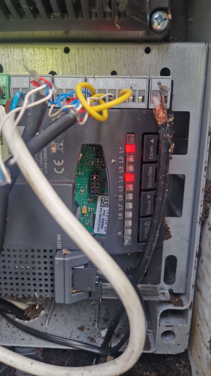

    Mam dokładnie ten sam problem. Wyłączam Standby przyciskami (dioda L4). Przepinam kolejno według instrukcji 7B na 7C i kolejno na 7D i nic nie daje.
    Objawy takie jak opisane powyżej. Szkoda, że autor nie napisał, czy rozwiązał problem i w jaki sposób.
    Nie przepinałem tak jak w ostatnim rysunku od Kotbury, bo nie mam takiego w instrukcji obsługi.
    Czy to jest bezpieczne i czy nie uszkodzi fotokomórki?
    Czy fotokomórki będą normalnie działać, czy też będą myśleć, że nie ma przeszkody?
    @kotbury, jak tu jeszcze zaglądasz, to co masz na myśli, pisząc oszustwo?
    To połączenie jest w ramach testu, czy może zostać na zawsze?

    Jest bezpieczne i fotki bedą normalnie działać, tyle że fototest będzie "ominięty" - impulsy z dodatkowego zasilania fotki nadawczej zamiast mrygać fotką TX pójdą od razu na wejście w centrali od fotki RC (coś jak mostek nieużywanego wejscia Foto1, tyle że pójdą przez styk działającej fotki Rx - dlatego piszę o oszustwie na fotce, a dołaadniej na fototeście.

    Zrobiłem i działa wszystko.
    Piloty OK, fotokomórki zachowują się poprawnie, centralka się nie wyłącza po 60 sekundach, aplikacja na WiFi działa.

    Mam nadzieję, że Standby nie wróci. Po odłączeniu prądu centrala pamięta ustawienia, dioda L4 daje czerwony sygnał ciągły. Więc chyba tak zostanie, skoro jest ręcznie wprogramowane.
