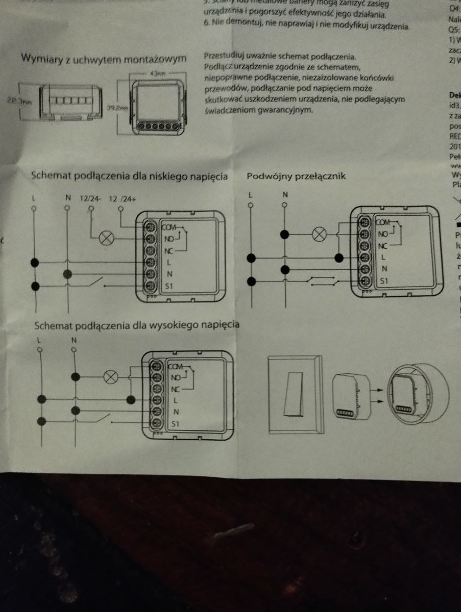

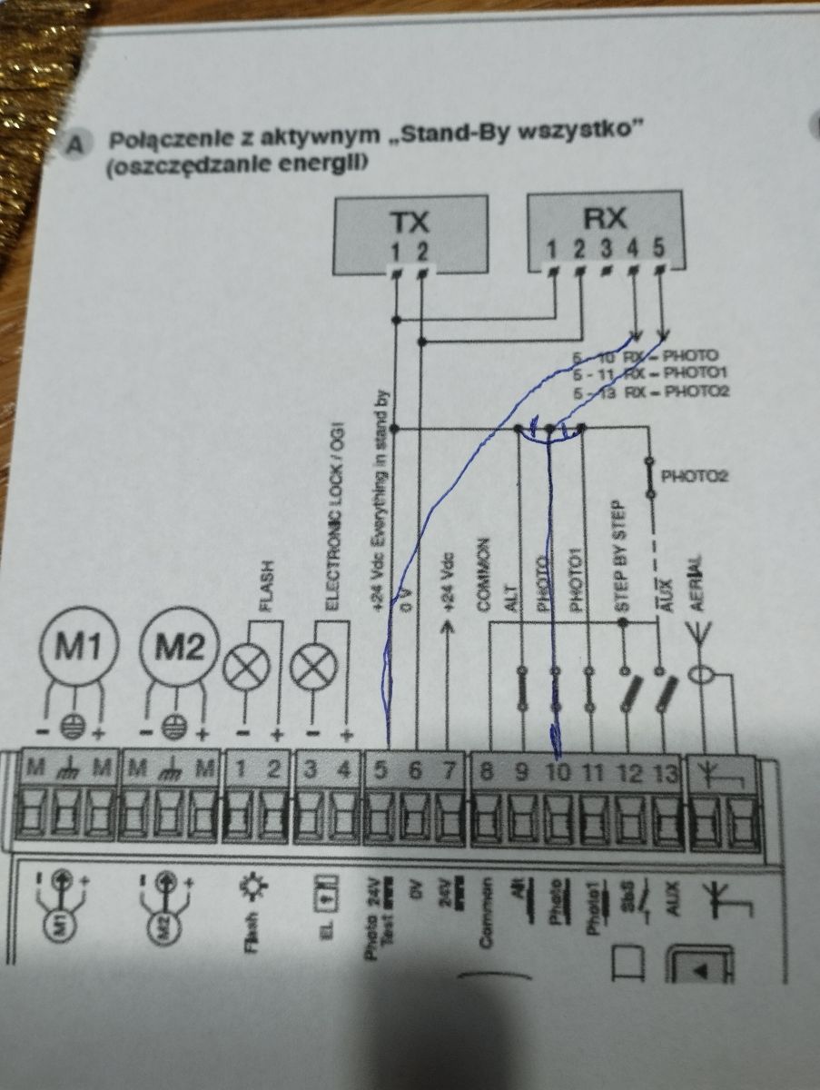

    Witam. Mam centralę mc424l podłączoną w Stand-By, wszystko z wyłącznikiem podpiętym do pinów 8, 12
    Schemat połączeń elektrycznych centrali MC424L w trybie Stand-By.

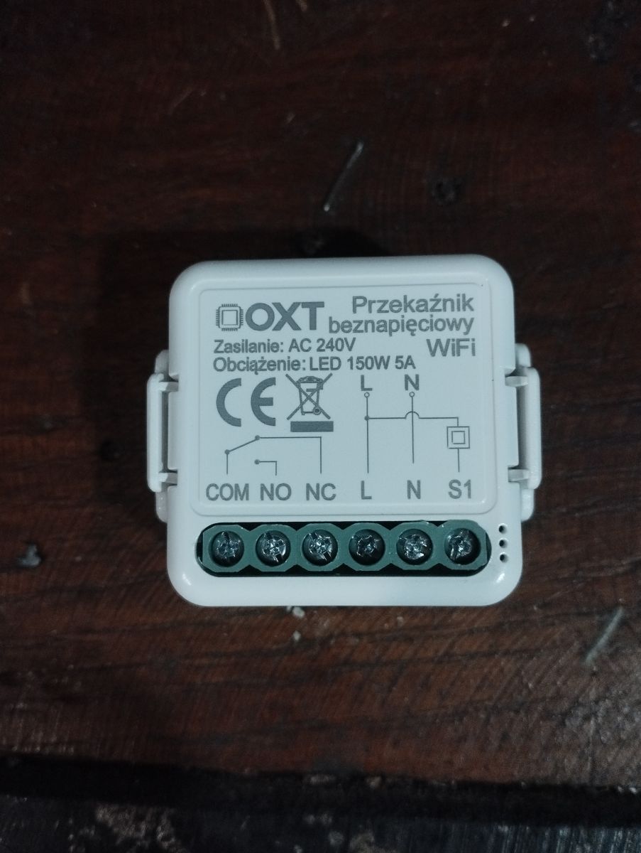

    Chciałbym podłączyć Wi-Fi, które dostałem w zestawie. Może ktoś wie, jak to zrobić? Z góry dziękuję za pomoc. Pozdrawiam.
    Przekaźnik beznapięciowy OXT z oznaczeniami na obudowie.
    AI: Czy posiadasz jakiekolwiek instrukcje lub dokumentację dotyczącą modułu Wi-Fi, które mogłyby pomóc w jego podłączeniu?
    Tak
    Schematy elektryczne modułu Wi-Fi z instrukcją podłączenia.

    Wiesz ze z tym modułem nie będziesz znał stanu bramy? Nie będziesz wiedział na telefonie czy brama jest otwarta czy zamknięta, sa specjalne moduły do bram z dodatkowym czujnikiem który daje tobie informacje o stanie bramy.
    Jeśli chcesz użyć tego co masz to oczywiście zasilanie L, N wiesz gdzie podłączyć, natomiast styk COM podłącz do 8 a styk NC do 12, w konfiguracji na telefonie tego modułu WiFi musisz ustawić tryb pracy monostabilny.

    @Kubus2013, co z Tobą, dostałeś już odpowiedź, a mimo to drugi raz pytasz o to samo, sterownik WiFi to nic innego jak wyłącznik ścienny, tyle tylko że można sterować nim za pomocą apki.
