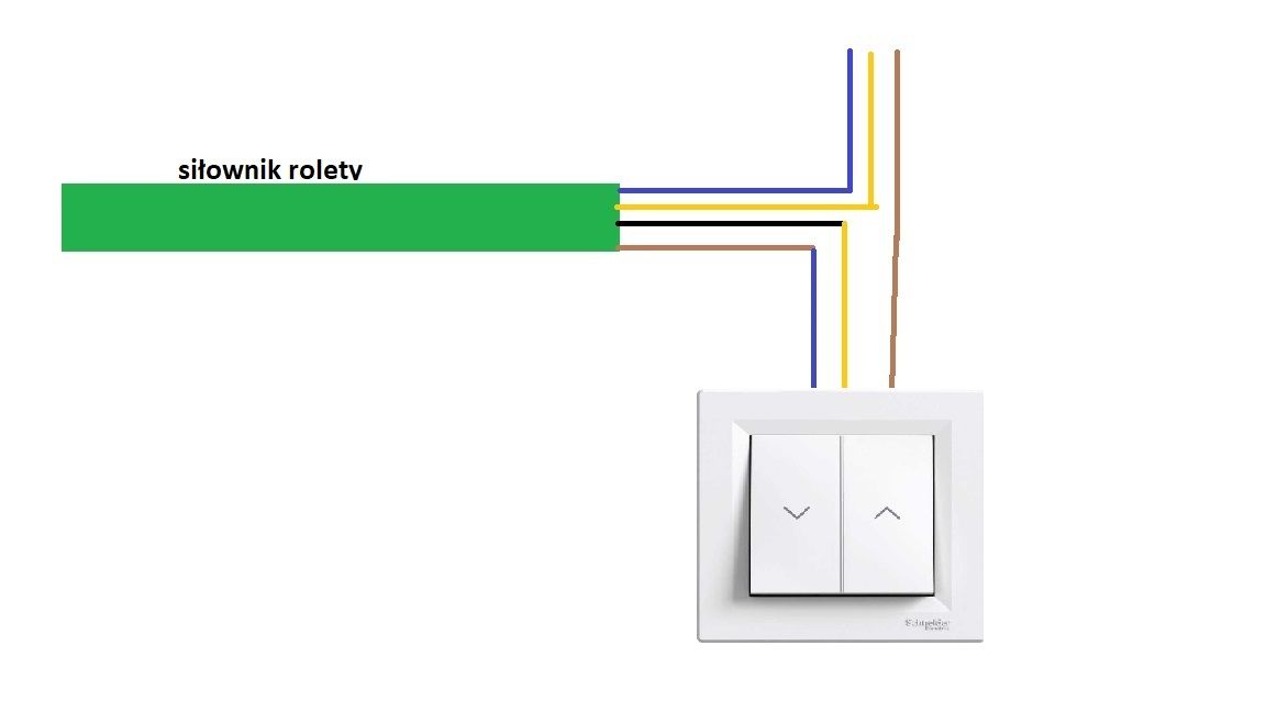

    Witam wszystkich,
    Mam rolety elektryczne sterowane za pomocą przycisku na ścianie. Chciałbym przerobić je na sterowane za pomocą Wi-fi/Tuya/Zigbee + ewentualnie jeden pilot obsługujący 4szt.
    Zauważyłem że z siłownika wychodzą 4 przewody, jednak do włącznika naściennego dochodzą tylko 3. Rozkułem puszkę i okazało się że elektryk cos nakombinował i połączenie wygląda jak w załączeniu. Czy w takiej sytuacji jest możliwość podłączenia sterowania? Schemat połączenia siłownika rolet z przyciskiem na ścianie.

    balonika3
    Posty: 10964
    Pomógł: 1306
    Ocena: 3670
    Było zbyt mało żył i z ochronnego zrobił sobie... zasilanie.
  • #3 21019383
    Marek J.
    Posty: 2368
    Pomógł: 526
    Ocena: 948
    To nie jest dziwne połączenie. W instalacjach tzw. puszkowych jest to normalne rozwiązanie (tak jak z włącznikami oświetlenia).
    Fakt, że nie zamontujesz teraz z modułu w puszce włącznika który potrzebuje L i N. Alternatywą jest umieszczenie odpowiednich modułów albo w rozkutej puszce rozgałęźnej zachowując funkcjonalność włącznika G/D lub w skrzynce roletowej - jednak wtedy jednak stracisz możliwość sterowania przyciskiem w kierunkach góra i dół.
    Niektóre moduły mają możliwość sterowania "krok po kroku" po impulsie zwarciowym "L" z odpowiednim wejściem.

    balonika3
    Posty: 10964
    Pomógł: 1306
    Ocena: 3670
    Można dać moduł w miejscu skrzyżowania przewodów, ale zejście w dół do przełącznika na tych kolorach będzie nieprawidłowe.

    biper781
    Poziom 6  
    Posty: 28
    Tylko w której puszcze? Tej na wysokości siłownika czy tej z włącznikiem? Jak dam w puszcze tej na wysokości siłownika i go zakleję to w przypadku awarii będę musiał znowu kuc. Chyba że z górnej puszki puścić 4 żyły i wszystko zrobić w puszcze pod włącznikiem?

    Marek J.
    Posty: 2368
    Pomógł: 526
    Ocena: 948
    Trzy żyły już masz więc po co raz jeszcze? Wystarczy jedna żyła i to niezbyt gruba aby doprowadzić zero (N) zasilające moduł.
