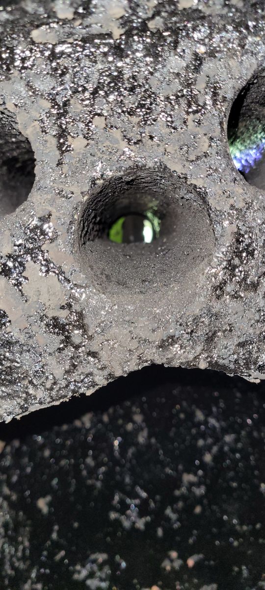

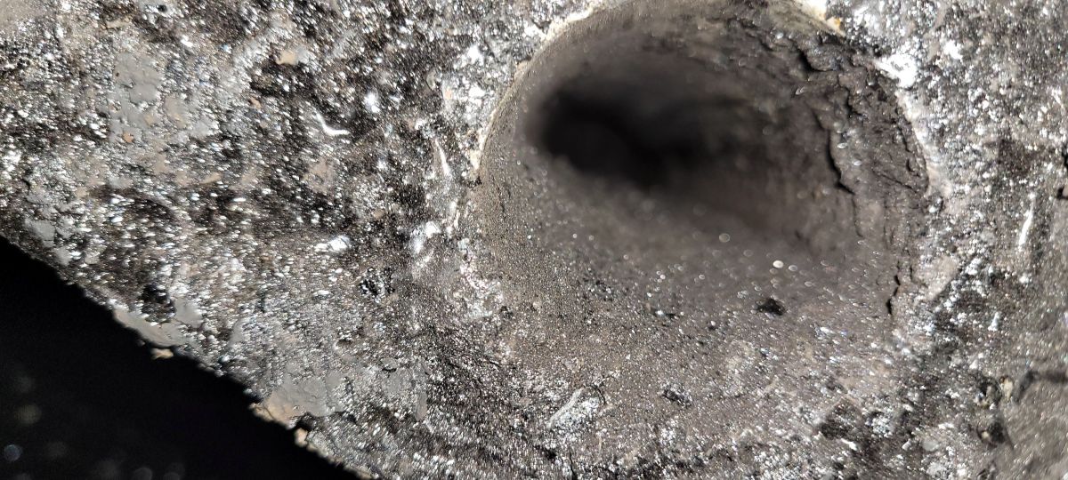

    Ciagle mam problem z czyszczeniem pieca 🫣
    Czyszcze zaczynajac od malej szczotki poczym coraz wieksze az w koncu blokuje, jakias zbita sadza czy co to jest nie mam pojecia poniewaz dopiero od kilku tygodni w nim pale🙄
    Zbliżenie na rurę z nagromadzoną sadzą wewnątrz.
    Zbliżenie na wnętrze pieca pokryte sadzą.

    Napisz coś więcej o piecu,sposobie palenia itd. bo mam wrażenie, ze trzeba szukać przyczyny takiego zarastania, a nie sposobu jak oczyścić po zarośnięciu.

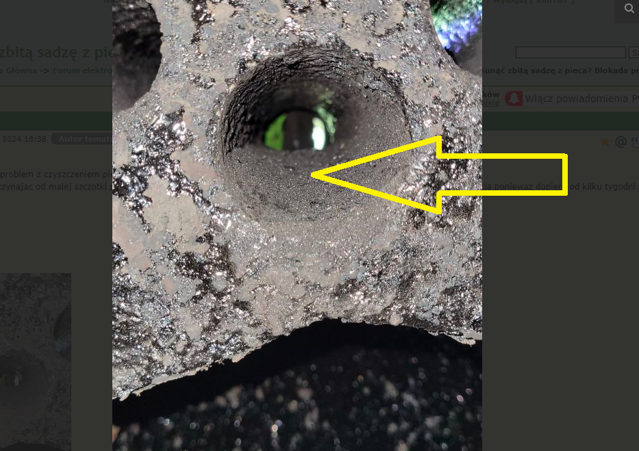

    Zbliżenie na element pieca pokryty osadem i wskazany żółtą strzałką.
    A to nie jest przypadkiem zwykły popiół, pył?
    Na fotce wygląda na luźny materiał.
    A tak z ciekawości.
    Co to za element w tym piecu uwidoczniony na fotce?

    To nie sadza, tylko smoła.

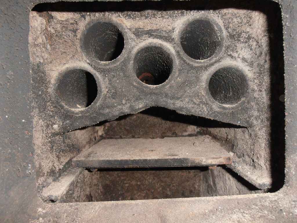

    Patrząc na zdjęcia tego kotła, to wychodzi że płomieniówki są mocno zabite smołą z sadzą. (źródło archiwum Allegro)
    Widok wnętrza kotła z zanieczyszczonymi płomieniówkami smołą z sadzą.
    Kocioł jest oczywiście na węgiel a nie typowo na drewno. Taka gruba warstwa obniża sprawność kotła.
    Żeby ten osad można było usunąć, konieczne jest rozgrzanie kotła do temperatury nawet 80°C przy mocnym „zugu” paląc drewnem. Przy wyższej temperaturze zrobi się miękki i będzie łatwiej go usunąć z kotła. Będą potrzebne do tego podstawowe narzędzia które powinny znajdować się przy palenisku, czyli graca i pogrzebywacz. Do oczyszczenia wewnętrznej powierzchni będzie potrzebne narzędzie dopasowane do łuku, jeśli czegoś takiego nie masz to poszukaj np. grubościennej rury o odpowiednio dużej średnicy, albo rury z jakąś złączką żeliwną która będzie miała dość grubą ściankę i ostre krawędzie.
    Szczotką drucianą tego nie wyczyścisz. Tu potrzeba rozwiązania siłowego.
    Na przyszłość zwróć uwagę na sposób palenia. Przy paleniu od góry, nie dokładać opału. Zminimalizować sytuacje w których zamyka się dopływ powietrza przy osiągnięciu temperatury (zamiast spalania dochodzi do uwalniania związków palnych, smoły i jednym słowem „wędzenia”).
