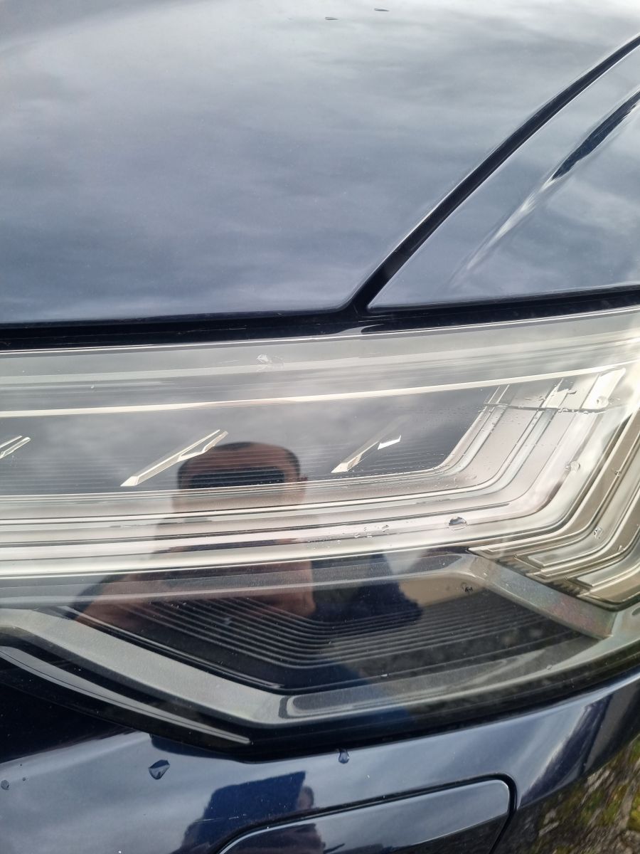

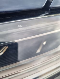

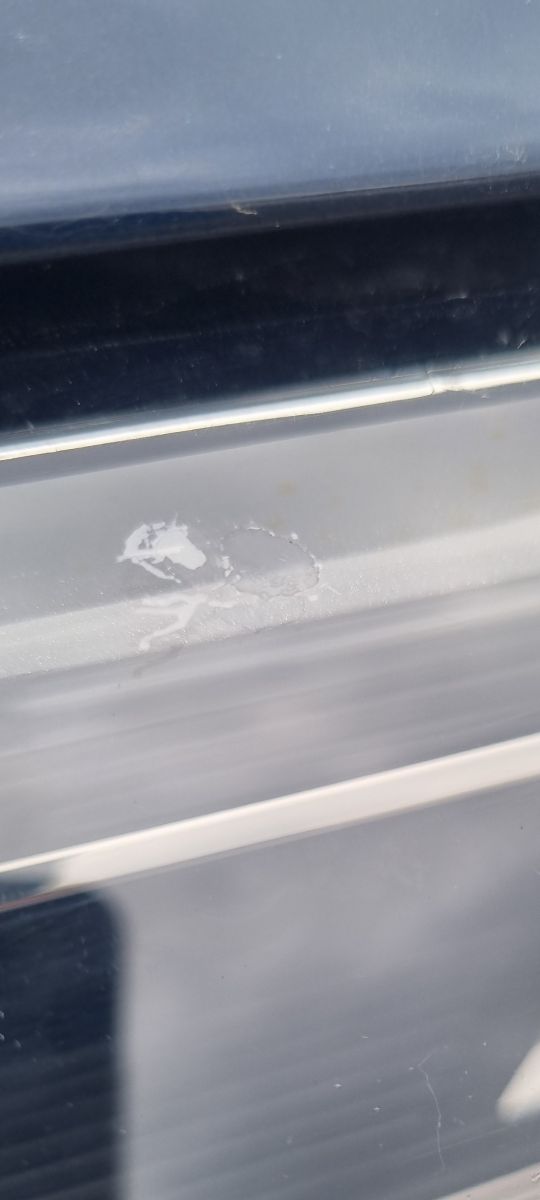

    Mam duży odprysk na przedniej lampie matrix w Audi A6 c8 (foto). Co można z tym zrobić oprócz oczywiście wymiany klosza??
    Myślałem o papierze na mokro o gradacji 2500 a później polerka ??
    Czy to zamaskuje odprysk i nie zniszczy klosza ??

    Nawet, jak uda Ci się to wypolerować, to zaraz zrobi się matowe, albo nawet zżółknie. A to dlatego, że klosze są pokryte specjalnym lakierem odpornym na promienie UV.

    Jeśli nie chcesz wymieniać, to uszkodzenie należy zalać masą naprawczą (żywica epoksydowa) a następnie całość wypolerować i pokryć lakierem ochronnym UV. Trzeba tylko skalkulować, czy materiały i robocizna nie wyjdą podobnie co wymiana części. Być może dostaniesz używaną w dobrym stanie za przyzwoite pieniądze?

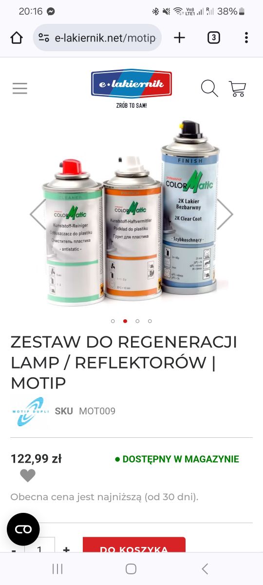

    Z tego co się dowiedziałem jest to odprysk samego lakieru. Czyli trzeba by było zeszliwowac resztę papierem na mokro i ponownie użyć lakieru UV np takiego zestawu
    Zestaw do regeneracji lamp/ reflektorów Motip, trzy puszki ColorMatic. .

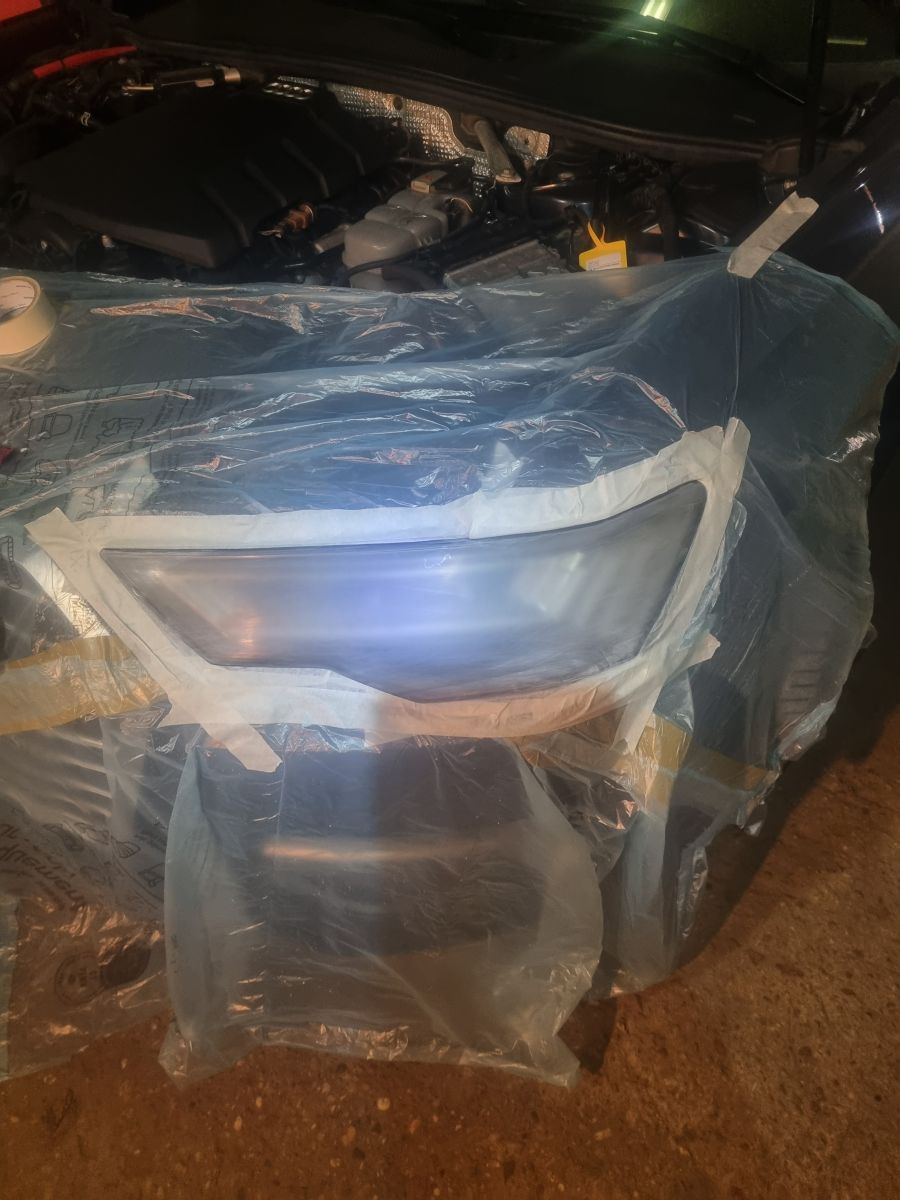

    Skoro uszkodzenie jest wyłącznie odpryskiem lakieru, to uzupełnianie ubytku (zalewanie żywicą) nie będzie konieczne. Trzeba ocenić, jak głębokie jest to uszkodzenie. Jeśli sięga jednak dalej niż lakier, to dość dobrym sposobem regeneracji głębokich rys (także takich uszkodzeń) są środki oparte na "płynnym poliwęglanie", który nanosi się metodą naparowania. Potem lampę lakieruje się środkiem ochronnym UV. Jeśli uszkodzenie nie są głębokie i wystarczy samo lakierowanie, to sprawdzi się każdy (najlepiej dwuskładnikowy) lakier jak na przykład łatwo dostępny środek typu Klarlack FD Spray oferowany pod wieloma markami. Inną metodą jest kilkakrotne ręczne punktowe nałożenie lakieru na uszkodzone miejsce aż do wyrównania defektu. Następnie, po delikatnym przeszlifowaniu i przepolerowaniu, lakieruje się całość końcową powłoką ochronną.

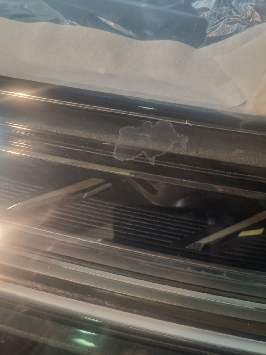

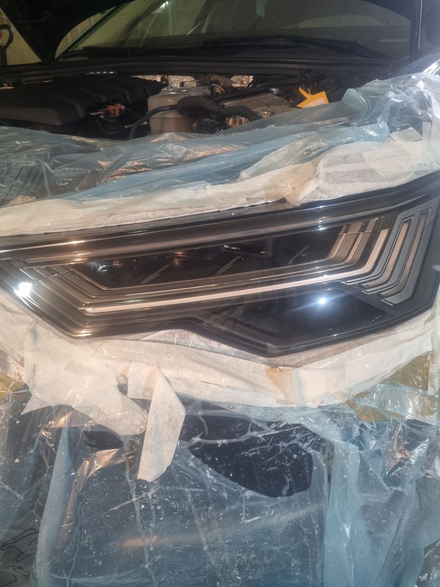

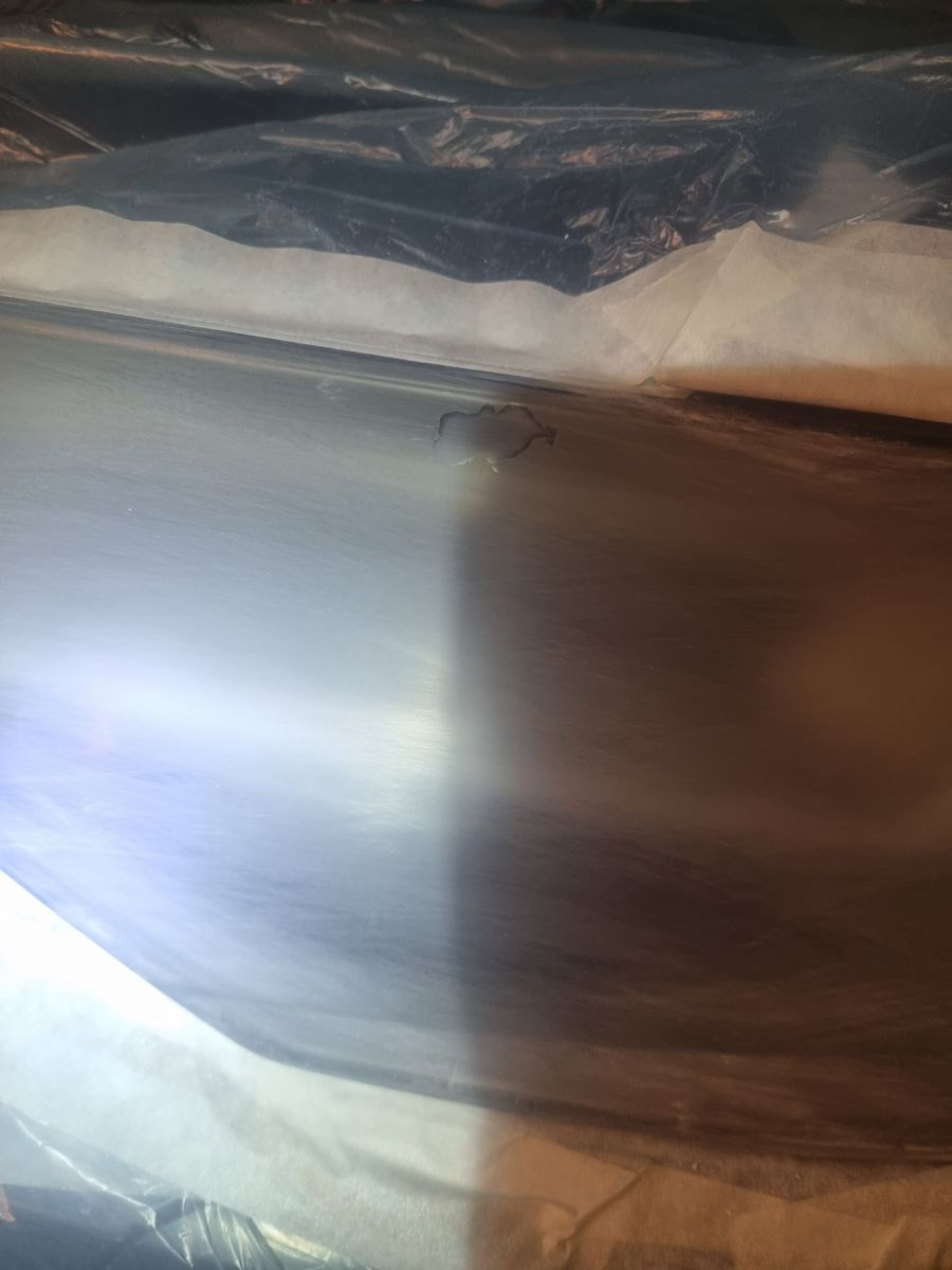

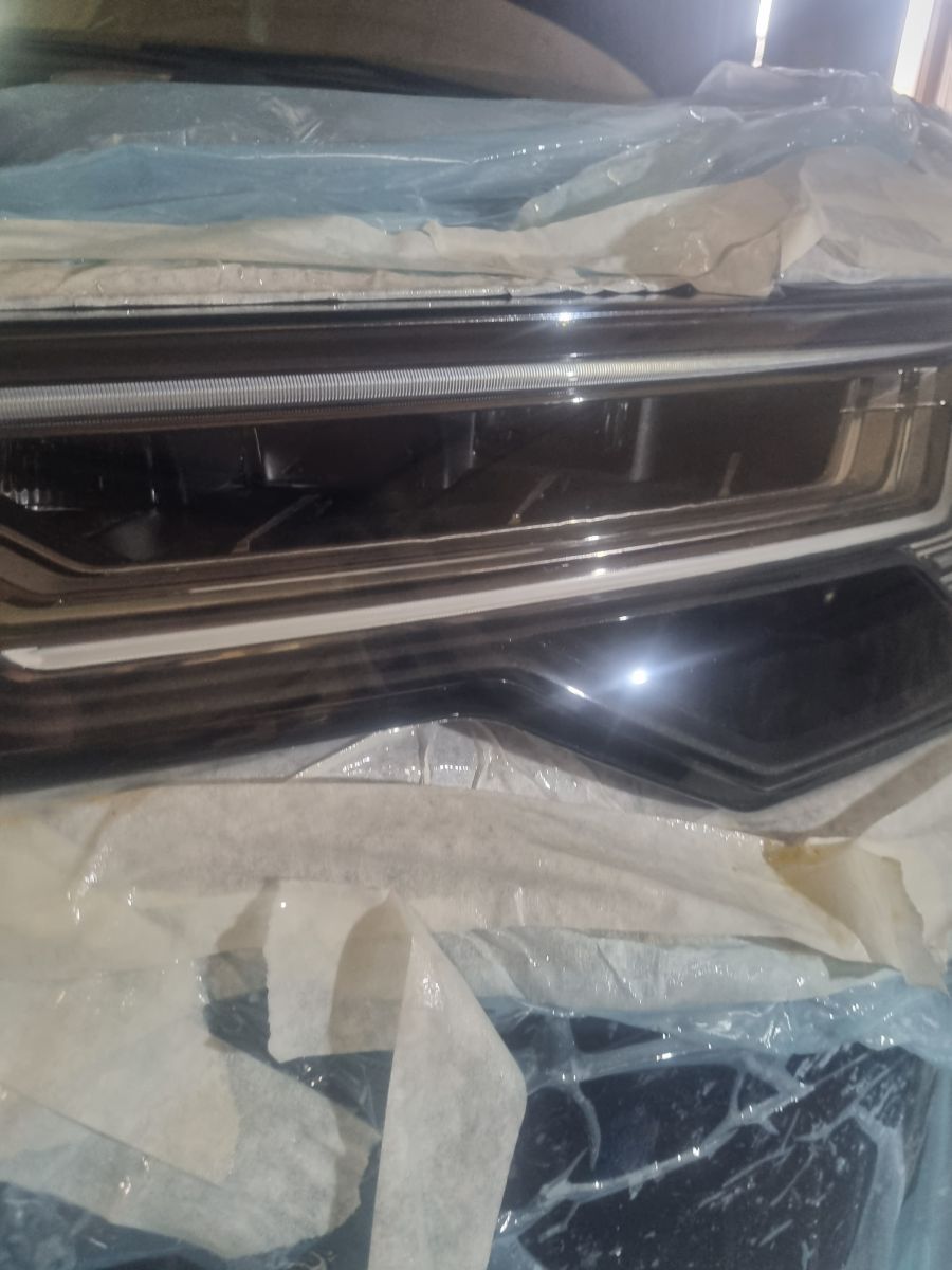

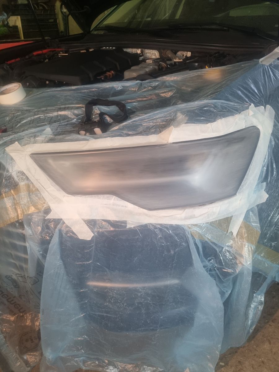

    Odprysk stawał się coraz większy. Dzisiaj zrobiłem polerkę papierem od 380 do 2500 na to lakier typu Klarlack FD Spra 2 składnikowi. Narazie wyglada to dobrze. Zobaczymy po czasie. Naprawiona powierzchnia z polerką i lakierem Zdjęcie pokazuje wyszlifowaną powierzchnię z widocznym odpryskiem. Reflektor samochodowy pokryty folią ochronną podczas procesu polerowania. Naprawa reflektora samochodowego, częściowo zamaskowanego folią i taśmą malarską. Samochód z folią ochronną wokół reflektora. Reflektor samochodowy zabezpieczony taśmą i folią.

    Dobrze zrobione, więc będzie skutecznie na lata. Całkiem fajnie to naprawiłeś. Jakie były łączne koszty?

    87zł Klarlack FD Spray
    20zł - 30zł papier na mokro 380, 500, 800, 1200, 2000, 2500
