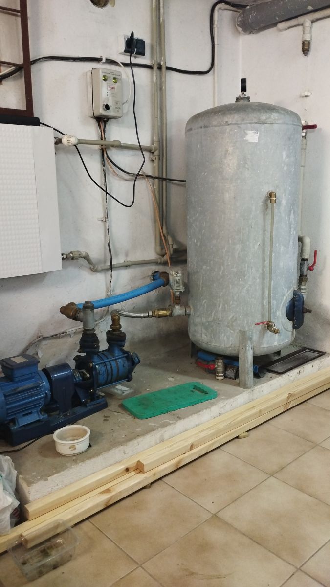

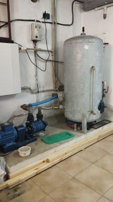

    Mam pompę Hydro-Vacuum SKB 4.02 - jest stara - dwa lata temu była poddana regeneracji przez uznanego specjalistę. Przez dwa lata pracowała bez zarzutu. W ostatnią zimę (23/24) stała bezczynnie - jest używana do podlewania ogrodu i prac około-domowych. Po jej włączeniu dzisiaj pompuje wodę do zbiornika (300 l), ale tylko wtedy, gdy zamknięty jest kran wylotowy w ogrodzie. Po odkręceniu tego kranu woda wypływa, ale pompa nie jest w stanie uzupełnić ubytku wody w zbiorniku. Widać to na wskaźniku ciśnienia, które spada oraz na wskaźniku/rurce poziomu wody w zbiorniku, które również się zmniejsza - będę wdzięczny za sugestie jakie mogą być przyczyny tego problemu. Poniżej instalacja hydroforu.

    Jaki duży jest zbiornik? do jakiej wartości ciśnienia spręża przy zamkniętym zaworze wylotowym ? Jak długo trwa jeden cykl pracy pompy?

    stanislaw1954 napisał:
    Tylko, że wtedy powinno kapać na dławicy cały czas.
    Może nie na dławicy ale chyba jednak gdzieś przepuszcza bo na zdjęciu widać pojemnik podstawiony pod pompę

    Przy zamkniętym zaworze wyłącza pompę przy ciśnieniu 4,6 bara - rurka poziomu jest cała zapełniona wodą, po otwarciu zaworu włącza pompę przy 2,8 bara - rurka poziomu jest zapełniona wodą w 90% - cały cykl trwa około 30 - 40 sekund. Wydaje mi się, że szczelność na wejściu i wyjściu jest OK - zresztą lekko podkręcałem śruby na złączach przede wszystkim wlotowych

    Bardzo mała poduszka powietrzna w zbiorniku. Uzupełnij powietrze do takiej wartości, by mieć wodę we wskaźniku u góry przy ciśnieniu wyłączenia i u dołu przy ciśnieni załączenia pompy.

    Zauważyłem, że trochę cieknie (kropelki) na dławiku od strony wylotu. Od stony silnika (zasysania) chyba też jest dławik, ale tam nie sprawdzałem, czy cieknie. Czy można lekko dokręcić te nakrętki na dławiku - jakieś pół lub cały obrót - by to uszczelnić, może to pomoże. Pompa pobiera wodę z rury wkręconej w ziemię - to się chyba nazywa studnia głębinowa, czy coś takiego - na głębokość ok 8 m - tak mówił ten majster, co ją wkręcał

    Tak zrobię - mam kompresor a na zbiorniku na dole jest wentyl jak w oponie i zawór odcinający - widoczny na zdjęciu. Tylko zastanawiam się jak to zrobić - czy napompować wodę aż się pompa wyłączy i potem pompować powietrze kompresorem, aż pokaże się poziom wody w rurce - tylko pytanie jaki poziom zapełnienia rurki jest prawidłowy - 60% - 70%?

    Tak jak już napisałem- przy górnym ciśnieniu powinno być widać powietrze u góry w rurce, a przy dolnym wodę u dołu w rurce. Czy to zrobisz przy niskim ciśnieniu, czy przy wysokim, nie ma znaczenia.

    Okazuje się, że chyba popełniłem podstawowy błąd - odkręciłem "na full" kran na ogrodzie i umożliwiłem swobodny wypływ wody największym możliwym strumieniem. W tej sytuacji pompa uzupełniała ubytek wody, ale w ilości równiej temu ubytkowi tzn. poziom w rurce wskaźnika stał w miejscu i pompa cały czas pracowała. Jednak po dołączeniu akcesoriów ogrodowych do podlewania sytuacja się zmieniła - pompa zaczęła dopompowywać więcej wody w stosunku do jej ubytku i teraz to działa.
    Mam jednak wątpliwość - okres między włączeniem pompy (2,8 bara) a jej wyłączaniem (4,6 bara) trwa ok. 1,5 - 2,0 minuty w zależności od tego, jakie urządzenie do podlewania jest przyłączone.

    Wydajność pompy jest uzależniona od wielu czynników, a głownie od odległości pomiędzy pompą, a źródłem wody. Największym problemem jest duża różnica poziomów pomiędzy lustrem wody, a miejscem zainstalowani pompy. To normalne, ze jak jest jakiś pobór wody, to pompa musi ten pobór zapewnić i wtedy czas pracy wydłuża się. Jeśli nie ma poboru w momencie pompowania ten czas będzie krótszy.
