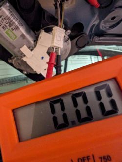

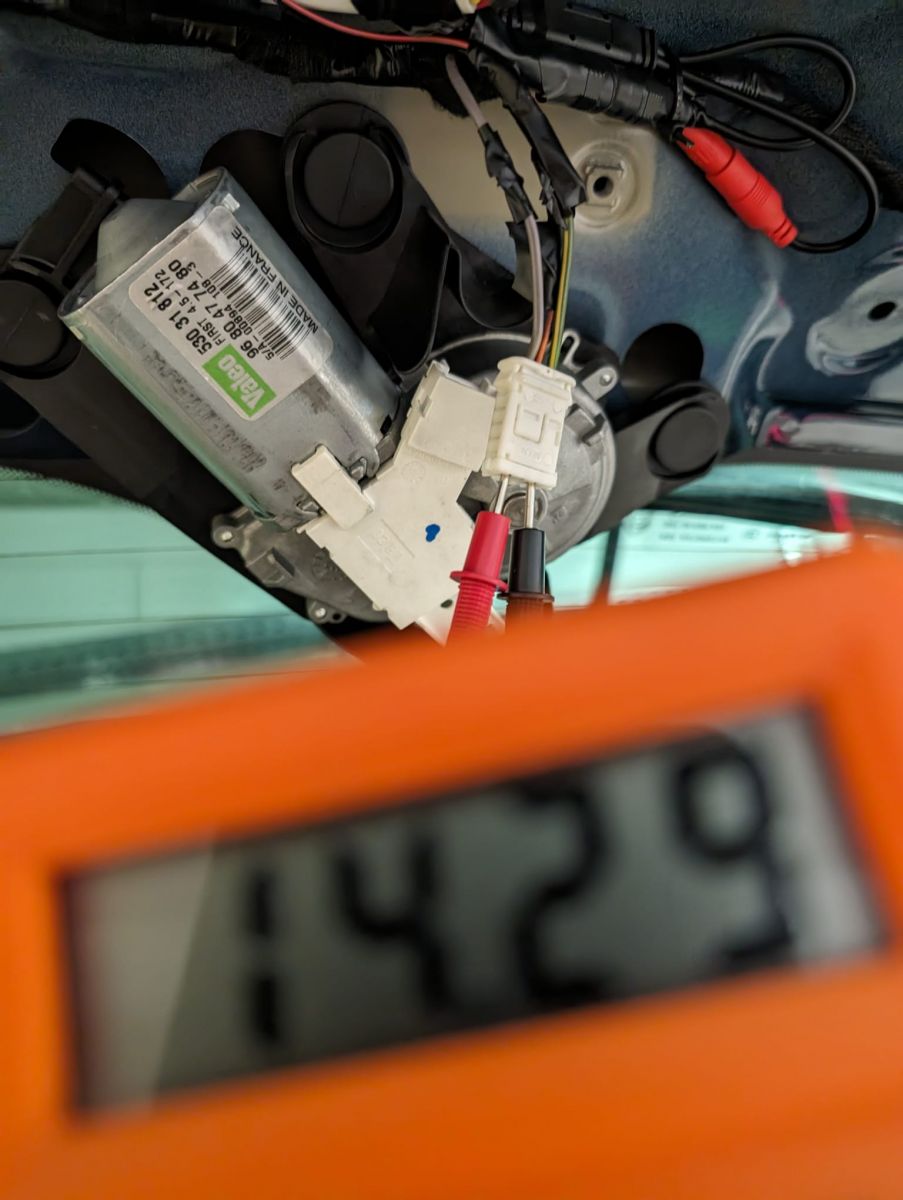

    Proszę o pomoc w rozwiązaniu problemu z tylną wycieraczką w Citroenie C4 2013 rok, 2.0 HDI.
    Wycieraczka nagle przestała działać. Sprawdziłem bezpiecznik i jest ok. Kostka zawiera 3 piny:
    - żółto/zielony - masa
    - brązowy stały +
    - szary - + pojawia się na kilka sekund po włączeniu wycieraczki i znika (nie pojawił się już ponownie, dopiero przy następnym włączeniu wycieraczki).
    W okolic przekaźnika słyszę cykanie, jednak wycieraczka nie chce ruszyć.
    Czy to jest prawidłowe zachowanie? Jeśli tak to rozumiem, że problemu powinienem szukać w samym silniku wycieraczki?
    Multimetr pokazujący 14,24 V przy kostce podłączeniowej w mechanizmie silnika wycieraczki. Zdjęcie silnika tylnej wycieraczki Citroena C4 z przewodami i multimetrem. Multimetr wskazujący 0.00 V podłączony do instalacji wycieraczki Citroena C4.

    Sprawdź silnik wycieraczki podłączając go pod 12V
    Tak, potwierdzam warto ów silnik w takim celu podpiąć na "krótko"
    Po prostu tak aby zasilanie dotarło do szczotek, w które to też zapewne wyposażony jest ów silnik.
    Ale.
    Moją uwagę przyciągnęły punkty zaznaczone żółtymi strzałkami.
    Czyli.
    Z jakiego powodu, w jakim celu? Były rozwiercone nity mocujące dekiel obudowy przekładni?
    Silnik z zaznaczeniami żółtymi strzałkami wskazującymi na potencjalnie uszkodzone mocowania.
    Bo jest to bardzo istotna rzecz dotycząca napędu owego silnika.
    Mocowania owe wyglądają ewidentnie, na uszkodzone.
    Na rozwiercone.
    Z jednej, jak i z drugiej strony.
    No chyba, że się mylę.
    Ale, aby to dokładnie zweryfikować to do tego celu potrzebne są bardziej dokładne, wyraźne fotki.
