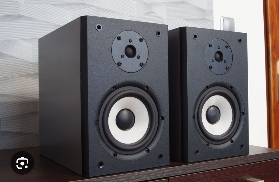

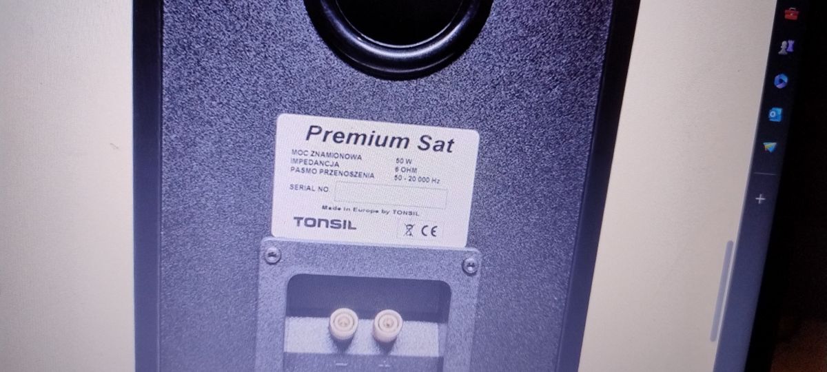

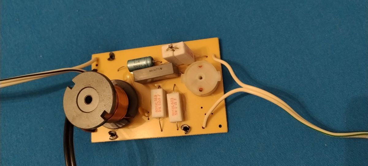

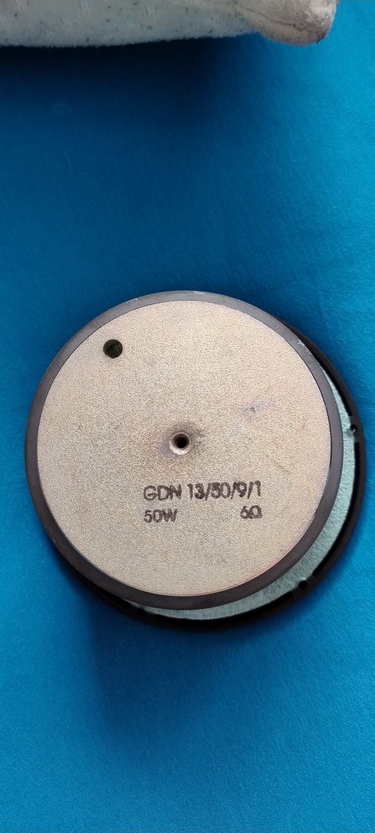

Witam. Jestem posiadaczem głośnika z którego wydobywa się stłumiony dźwięk zamiast czystego. Nie do końca wiem co jest nie tak i czy ktoś ma jakieś propozycje. Wysyłam też zdjęcie zwrotnicy, jeżeli wie ktoś jak mam to zmierzyć multimetrem to też Prosiłbym o napisanie, z góry dziękuję.
Przepraszam za nieprzesłanie tych informacji w temacie, nie wiedziałem, że są istotne. W razie czego proszę pisać, jeśli potrzebowałby Pan/i jeszcze jakichś informacji.
Użytkownik zgłasza problem z głośnikiem, który wydobywa stłumiony dźwięk. Prosi o pomoc w diagnozowaniu usterki oraz o wskazówki dotyczące pomiaru zwrotnicy multimetrem. Po wymianie informacji, użytkownik przesyła zdjęcia głośnika oraz zwrotnicy. Inni uczestnicy dyskusji sugerują sprawdzenie stanu przetwornika oraz podmianę głośnika z drugiej kolumny. Ostatecznie użytkownik stwierdza, że problemem jest spalony głośnik wysokotonowy. Podsumowanie AI na podstawie dyskusji. Może zawierać błędy.
