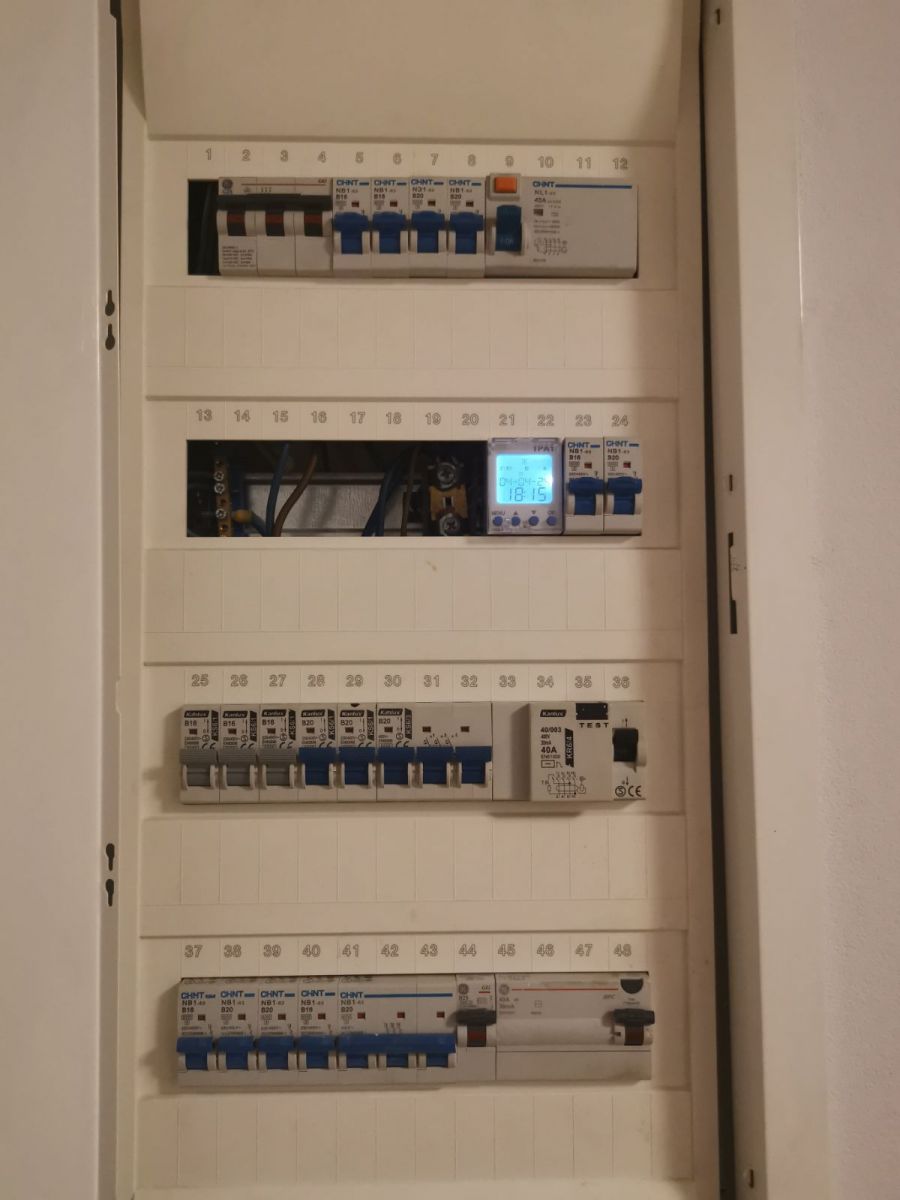

    PepeJB
    Poziom 3  
    Posty: 11
    Uszkodzenie komputera i zadziałanie B20 po włączeniu różnicówki - jak zapobiec?
    Tak wygląda rozdzielnica w domu gdzie uszkodziło komputer. Za to powinien być kryminał.

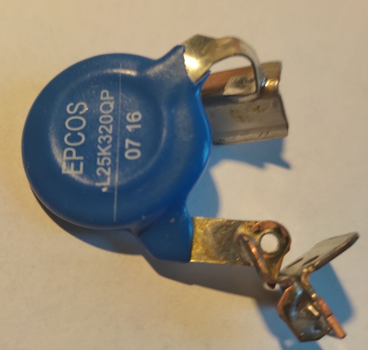

    CYRUS2
    Posty: 18034
    Pomógł: 1241
    Ocena: 3531
    CYRUS2 napisał:
    - nie posiadasz wiedzy.
    SPD ma 400V AC nie zadziała.
    napisał:
    Jesteś pewnien ?
    Tak. Zadziała dopiero przy napięciu 700V.
    Niewielki prąd płynie przy 700V, ale poziom ograniczenia jest powyżej 1kV.
    ( posiadam regulowany generator 10kV )
    Niebieski warystor Epcos L25K320QP widoczny z bliska.
    To warystor z ochronnika typu "D" Legranda.

    CYRUS2
    Posty: 18034
    Pomógł: 1241
    Ocena: 3531
    PepeJB napisał:
    nie jestem elektrykiem i nie będę więc nie mam zamiaru tracić czasu na naukę i naprawiać spieprzonej instalacji. Gdybym umiał to zrobić nie zakładał bym tego tematu. Może jest ktoś z Podkarpacia okolice Jarosławia i podejmie się naprawy?
    Jaki masz układ instalacji : TN , czy TT.
    Podejrzewam, ze dom jest zasilany z sieci napowietrznej.
    Jeżeli tylko komp to możesz się cieszyć.
    I tak dobrze, że w rozdzielnicy jest sporo wolnego miejsca.
