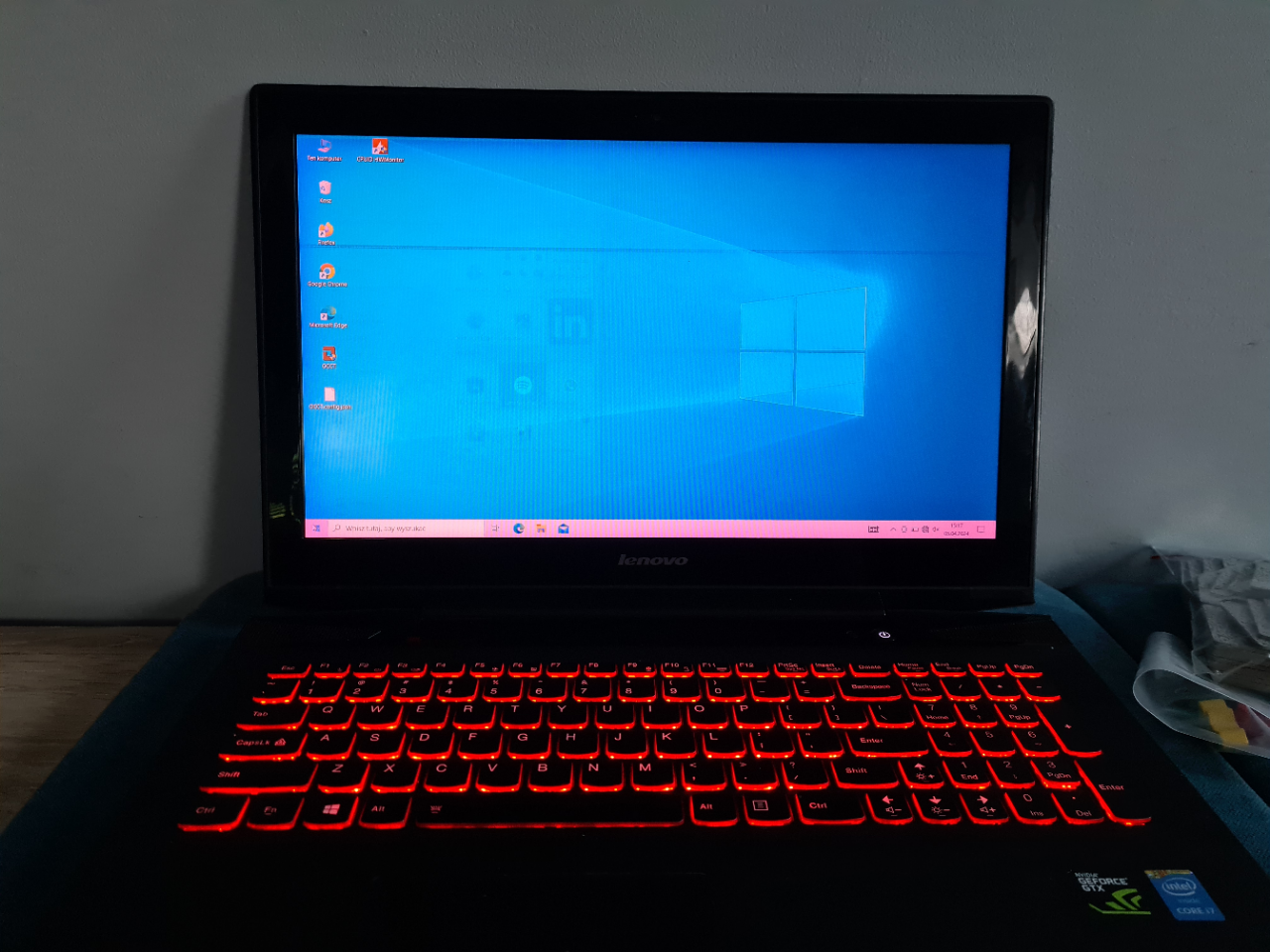

    Dzień dobry
    Mam problem z poprawnym wyświetlaniem obrazu na laptopie Lenovo Y50-70, model 20378
    Laptop leżał około 3 miesięcy i dziś go uruchomiłem i nie wyświetla poprawnie obrazu. Ostatnio gdy go uruchamiałem nie było tego problemu
    Teraz nie ma wyraźnych kolorów, i jest pozostałość wcześniejszego obrazu.
    Najlepiej pokażą to zdjęcia.
    Pojawił się także pasek, którego przy wcześniejszych uruchomieniach dzisiejszego dnia nie było i znowu go nie ma ale inne "efekty" są dalej
    Zastanawiam się czy to matryca czy raczej karta graficzna, a może podświetlanie matrycy
    Uprzejmie proszę o poradę zanim udam się do serwisu bo to stary komputer i jeśli grafika pada to nie będę go naprawiał

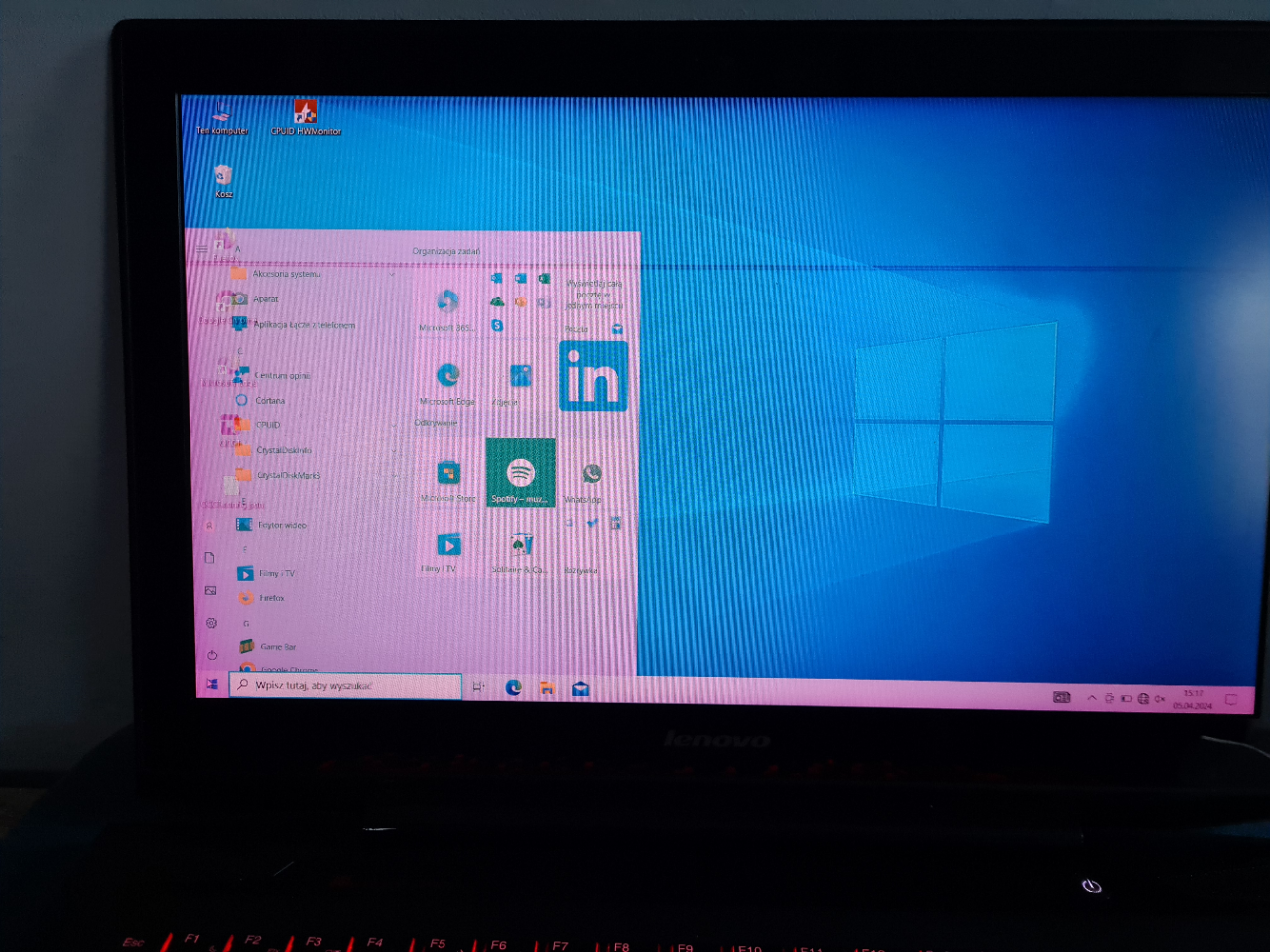

    Tu widać jak przebija pozostałość po menu start:
    Ekran laptopa Lenovo Y50-70 z problemami w wyświetlaniu obrazu, widoczne ikony pulpitu i pozostałości obrazów.
    A tu na menu start widać ikony, które są na pulpicie
    Ekran laptopa Lenovo Y50-70 z przekłamaniem kolorów i pozostałością po wcześniejszym obrazie.
    W BIOSie jest dokładnie ten sam efekt pozostawania poprzedniego obrazu

    Matryca (ghosting)
    Po innych wyj. sygnału (hdmi, vga) masz podobnie?

    No tak, prosta rzecz a nie pomyślałem. Podłączyłem do monitora i jest normalny obraz

    Matryca do wymiany.

    Jeszcze raz dziękuję za pomoc. Tak jak pisaliście to matryca, po jej wymianie wszystko jest OK, obraz normalny
